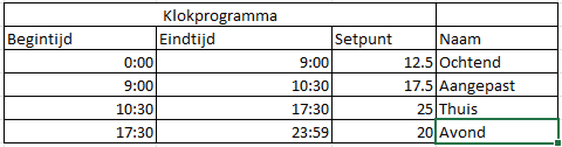

Waarmee forceer je hem naar 17 graden? Ik doe eigenlijk hetzelfde (dan van 21 naar 18) alleen dan gaat hij uiteraard uit omdat de doeltemp ruimschoots bereikt is.
Ik heb er een opentherm gateway tussen zitten. Die gebruik ik om te loggen maar ook om een beetje te sturen.

Die heb ik ook idd, maar welke thermostaat heb jij dan? Commando's van de OTGW worden overruled door de thermostaat zover ik weet, dus als ik een setpoint stuur, stuurt de thermostaat weer een nieuwe waarde en is de oude weg. Althans, dat gebeurde altijd in het verleden. Nu moet ik zeggen dat ik sinds deze week pas op 6.2 zit vd OTWG en gebruik Domoticz.. bij 4.3 was dat wel zo iig!
Setpoint laat ik met rust, ik vang de kamertemperatuur van de thermostaat op en stuur 17 graden door naar de warmtepomp. Daardoor denkt de Loria dat de gewenste temperatuur niet is bereikt en blijft aan.
Gewenste kamertemperatuur gaat via klokprogramma van de thermostaat. Aanvoertemperatuur wordt bepaalt door de Loria op 100% WAR.
Wat ik eigenlijk van plan was lukte niet. Ik wou de zelf de aanvoertemperatuur aanpassen, maar wat ik ook doe de Loria bepaalt eigenwijs zelf de aanvoertemperatuur. (v27)

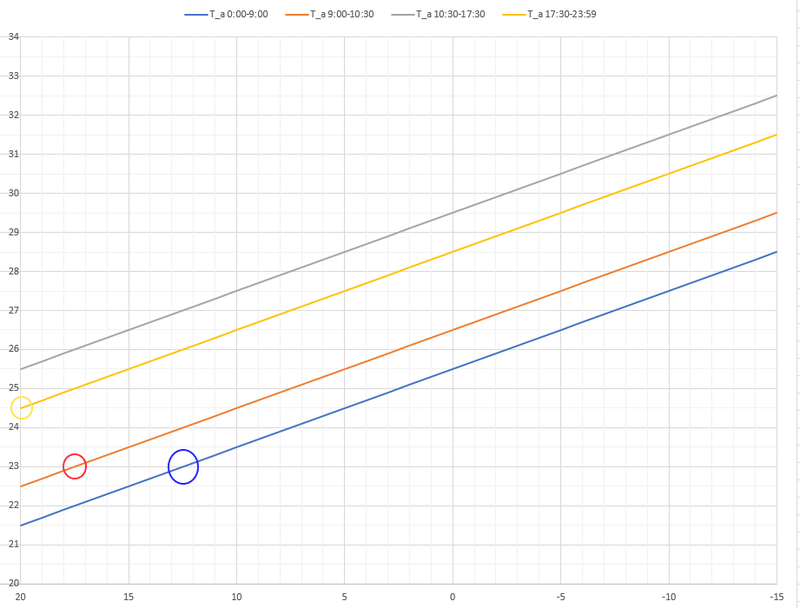

LacsapOV schreef op zondag 20 november 2022 @ 10:28:
Wil je eens delen hoe je dat doet? Mag ook in PM. Kan ik eens kijken of ik hier iets kan rommelen zodat ie rustig kan blijven draaien :)

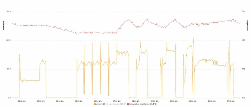

Daannn1987 schreef op zondag 20 november 2022 @ 08:16:
Airco's hebben toch niet zon slechtte cop? Als je de airco inzet en de elga wat ontlast daarmee krijgt de elga ook een betere cop..
Dat is precies hoe ik het hier nu doe, Elga (Ace] voor het grootste gedeelte van de verwarming, en de airco (MHI ZS3.5kW ter ondersteuning]. Backup van de CV staat nu uit, dus ook geen gasverbruik meer tijdens defrosts. Was even puzzelen qua regeling, maar staat nu goed ingesteld, en kon het afgelopen dagen makkelijk warmhouden met meestal de stille modus, geeft vertrouwen dat ook helemaal zonder gas kan als het een keer een paar dagen achter elkaar flink vriest. Je kan hier goed zien hoe dat werkt (blauwe lijn is opgenomen vermogen van de Elga, rode lijn de temperatuur binnen]
Afbeeldingslocatie: https://tweakers.net/i/NzqyNdwClFkUT7fGEcsnj7SpwPA=/800x/filters:strip_icc():strip_exif()/f/image/j9bSmwgqjj7GZDjQSrz5xT8e.jpg?f=fotoalbum_large
Dus de Elga Ace loopt het grootste gedeelte van de tijd op het maximum van de stille modus (ca. 500W], met een keer in de ca. 1.5 uur een defrost. Overdag tussen 10 en 5 mag hij op volle toeren draaien, en dat gebeurt dan ook af en toe, het aantal defrosts neemt dan wel toe. Om 11 uur `s avonds gaat de nachtverlaging van 0.5 graad in, je ziet dan goed dat het vermogen in de stille modus onvoldoende is om het huis warm te houden. Als de temperatuur te ver zakt, vanaf 3 uur s nachts springt de airco bij, dat zie je hieronder (gele lijn is opgenomen vermogen van de airco].
Afbeeldingslocatie: https://tweakers.net/i/KRItrUzFlbcpXwHB9nZBHMsw8sI=/800x/filters:strip_icc():strip_exif()/f/image/8PwDJzXzknVHuGjjnDj2PkGf.jpg?f=fotoalbum_large
Vanaf 7 uur gaat de temperatuur weer terug naar de dagstand, dan gaat de airco harder draaien. Vervolgens regelt deze ook de temperatuur met een hysterese van 0.5 graden, deze heeft duidelijk nog vermogen over (maar staat ook nog ingesteld op stille modus, ca. 50% van maximaal]

Ik zie de afgelopen nachten hier prachtige runs. 10 a 12 uur continu met opgenomen vermogens tussen de 300 en 900 Watt. Dat komt overeen met een load tussen de 10% en 40% volgens de databoeken. De variatie in vermogen wordt natuurlijk veroorzaakt door het zoneregelsysteem dat de vloergroepen een voor een open stuurt.
Alleen tijdens de defrosts worden de runs even onderbroken (de compressor wordt uitgeschakeld om de 4-weg klep om te schakelen) en dan loopt direct na de defrost het opgenomen vermogen ook even op naar 2800 Watt om de verloren warmte weer terug het systeem in te krijgen.
De defrosts zelf duren maar enkele minuten (ongeveer 4.5 minuut), Het duurt daarna nog 10 minuten om de aanvoertemperatuur weer terug op de stooklijn te krijgen. In de nacht dat het vroor waren er 7 defrosts, met tussenpozen van 1 tot 3 uur.
De defrosts gebruiken warmte uit het systeem. De backup heater komt er bij als de aanvoer daalt tot meer dan 12 graden onder het setpoint en dan alleen als het buiten kouder is dan -5. Die 12 graden is instelbaar. Standaard is dat 2, maar kan op 12, 22, 32, of 42 gezet worden. Die laatste twee zijn bedoeld voor hogere systeemtemperaturen

  • Casejunkie
  • Laatst online: 13:36
Ik ben momenteel bezig om mijn warmtepomp verder optimaal proberen in te regelen (2 jaar geleden geplaatst en afgelopen zomer zijn de buitenmuren aan de buitenkant extra geïsoleerd zodat de buitenmuren een Rc waarde hebben van Rc=5
Waar ik tegen aanloop is dat warmtepomp bij iets warmere temperaturen zeer goed op het laagste vermogen kan laten draaien voor langere tijd maar zodra de buitentemperatuur rond het vriespunt komt dat warmtepomp enorm gaat pendelen (mogelijk door de defrosts) en dat het vermogen enorm stijgt meteen tegenover de iets hogere temperaturen.
Is dit normaal gedrag of zijn er maatregelen om de defrosts tegen te gaan? Ik ben namelijk momenteel mijn stooklijn zo laag mogelijk in aan het regelen maar mogelijk is dit juist niet goed?

Doe je weinig aan. Bijna alle warmtepompen gaan over de nek net boven nul en vochtig weer buiten.

thafusion schreef op maandag 21 november 2022 @ 13:04:
Je hebt op 9 November een aantal screenshots gedeeld van je homewizard verbruik, kan je dat voor afgelopen weekend ook delen? Hoe is je afgifte geregeld, wat is de flow, Ta Tr?
Afbeeldingslocatie: https://tweakers.net/i/SV8wt_SBamh_ydIBUfpO6fxKf44=/232x232/filters:strip_exif()/f/image/oU86UrKwikept8k821XJWzGW.png?f=fotoalbum_tileAfbeeldingslocatie: https://tweakers.net/i/PN2iYqF9potvn9G-CI_ZN3AEOZw=/232x232/filters:strip_exif()/f/image/llg3dugv7Q1FxMVHOIZhxGUr.png?f=fotoalbum_tile
Zeker! Dank alvast voor het meedenken/kijken.
Hierboven zie je zaterdag en zondag qua energieverbruik.
Hieronder de zaterdag en zondag qua temperatuurverloop in de woonkamer.
Afbeeldingslocatie: https://tweakers.net/i/8KWQF_QORMZnV1yyHqh84Yg6LAU=/232x232/filters:strip_exif()/f/image/ntMXVBjV7HuGcA5matTWJS5f.png?f=fotoalbum_tileAfbeeldingslocatie: https://tweakers.net/i/T8EZ9pWQ9tA5NPIi5y0s0GgX7Ug=/232x232/filters:strip_exif()/f/image/9U1zBVfbJFO4ecAQt8kIsH5p.png?f=fotoalbum_tile
Legenda bij de temperatuurgrafiek:
* Grijs = thermostaat stuurt 'AAN' naar de Elga Ace. Verschillende tinten grijs zou niks uit moeten maken (volgens Tado hier op het forum). Er is dus permanent vraag geweest op beide dagen.
* Onderin de grafiek:
** Groen = ingesteld op 'Afwezig' (18,5 graden)
** Oranje = ingesteld op 'Thuis' (20 graden)
Zondag om 20:00 waren te thuis en heb ik de CV bijgeschakeld. De Ta van de Elga Ace stond toen op 34 graden. Ik heb geen historische gegevens van de Ta en Tr - die meet/monitor ik niet dus kan ik alleen handmatig aflezen. Wat wil je precies weten qua Flow? Ik meet dat ook niet specifiek dus kan alleen debiet (11L/min) en pompsnelheid aflezen op een bepaald moment in de tijd.
[ Voor 5% gewijzigd door MrAcid op 21-11-2022 14:01 ]

  • thafusion
  • Laatst online: 11-04 18:29
MrAcid schreef op maandag 21 november 2022 @ 14:00:
[Afbeelding][Afbeelding]
Ik heb alleen ervaring met de Elga Ace in combinatie met een eTwist, niet met een Tado. Maar als ik je stroomverbruik match met je Tado dan lijkt het mij dat je op de Elga stille modus hebt ingesteld aangezien het verbruik om 08:00 omhoog schiet. Heb je toevallig de 4kW versie, want vanaf dat moment ga je in defrost mania en blijft het verbruik haken/steken op ~1300Watt (en neem de temperatuur ook toe).
Mijn advies zou zijn, stel een constante temperatuur in, stel eventueel stille modus uit en stuur de Elga WAR aan.
Als voorbeeld mijn verbruik van gisteren (zondag), geen defrosts en verbruik gaat netjes mee met de buitentemperatuur, ergens in de middag valt de Elga uit omdat de eTwist in de keuken hangt iets met koken,oven. Vrijstaande woning uit 1963, vloerverwarming en glas stammen uit 1991, Elga Ace sinds feb 2020.
Afbeeldingslocatie: https://tweakers.net/i/XNydO_RCI26Lmxd33atHWxhLZJk=/800x/filters:strip_icc():strip_exif()/f/image/66dtnh39XvrtMTL7VkD95zxf.jpg?f=fotoalbum_large
[ Voor 12% gewijzigd door thafusion op 21-11-2022 14:32 ]

@MrAcid
1/ Ik denk te zien dat op zaterdag rond het middaguur de ELGA het makkelijk aankon: Truimte steeg tot boven doen en ELGA stopte doen
2/ De ELGA gaat denk ik nooit voldoende vermogen hebben om heel snel van18,5 naar 20 graden te komen.
Dit kan je controleren met je gasverbruik per uur, wat was dat op zaterdagavond? (>0,5m3 p uur -> > 4kW per uur aan warmte, dus meer dan je ELGA capaciteit). Daarnaast zal bij snelle opwarming een hogere temperatuur van je cv water nodig zijn. En dat geeft weer lagere capaciteit van de ELGA
3/ Beredeneer eens welke Ta je afgifte nodig heeft om 4kW of 8kW warmte af te geven.
Ben benieuwd wat je gaat vinden.
Mijn hypothese is dat je strategie van 18,5 als je weg bent en 20 graden thuis niet werkt met welke warmtepomp dan ook.
Dus als je dit wil houden zal altijd de gasketel je van 18,5 naar 20 moeten helpen en daarna kan de WP het weer overnemen.
Op de zondag zie je denk ik elk uur een defrost.
Naast deze 2 plaatjes ook nog een plaatje van je gasverbruik, of het E verbruik van je gasketel, zou het beeld helemaal compleet maken.
Alternatief:
- flow zo hoog mogelijk (zonder dat je ruis krijgt), want dan is je Ta lager en je COP beter en dus in totaal meer afgeleverde warmte
- doeltemperatuur zo constant mogelijk of alleen hele kleine stapjes (ik doe, zolang het boven de ca. 5 graden is 2 stapjes van 0,2 graad verdeld over de dag. Onder de 5 graden gewoon continu 20 graden.)

  • MrAcid
BarryH schreef op maandag 21 november 2022 @ 14:27:
@MrAcid
Alternatief:
Ook bedankt voor het uitgebreid meedenken en reageren!
Dit was het gasverbruik van zaterdag (CV stond 'uit') en zondag (om 20:00 CV bijgeschakeld).
Afbeeldingslocatie: https://tweakers.net/i/nN8-sOdgVYrcv2ShFOSrIKYPz_M=/232x232/filters:strip_exif()/f/image/WrP2yTE5PDTxGROkz77vn6k7.png?f=fotoalbum_tileAfbeeldingslocatie: https://tweakers.net/i/mD6mg9qz0-gmWMbhd-DDHJ4-uX8=/232x232/filters:strip_exif()/f/image/mv7xU7el4nZVAtTanmeuGrJ8.png?f=fotoalbum_tile
Als ik de grafiek van zondagavond 20:00-21:00 goed lees dan is daar 0,046m3 gas per 5min verstookt. Dat is dus 0,552m3 per uur. Dat was met een max. aanvoer van 60graden - maar dat was even een 'noodgreep' om het snel warm te krijgen, normaal staat de max. aanvoer op 50graden. Ik denk dus dat ik (net) onder die 0,5m3 gas/uur zou moeten kunnen blijven. Het was zondagavond natuurlijk wel alweer wat warmer dan za-zo nacht.
Flow (debiet) staat al maximaal (11L/min) zonder dat we ruis krijgen.
Wellicht moet ik inderdaad toch nog (meer) af van de fluctuaties in aanwezig/afwezig.

- Klokprogramma's helemaal verwijderd (leeg gemaakt). De bediening stond al op 'Handmatig' maar ik meen gelezen te hebben dat die programma's soms toch voor bepaalde zaken gebruikt worden.
Wat ik hier zie (heb ook Tado aan/uit aan de Elga Ace gekoppeld en draai in WAR) is dat hij voor het voetpunt van de stooklijn de temperatuur uit het klokprogramma pakt, dus als het klokprogramma op 16C staat dan pakt de Elga Ace CP210 (of CP220 als setpunt < CP070) bij die buitentemperatuur.
Sinds ik dat weet gebruik ik dus het klokprogramma ook om 's nachts een lagere stooklijn te pakken ipv de stille modus te gebruiken >:) (die hem op 40% vermogen afknelt, een beetje te weinig als het vriest).
Om het even grafisch uit te beelden (CP070=19, CP210=24.5, CP220=23, CP230=0.2 in mijn geval):
Afbeeldingslocatie: https://tweakers.net/i/kIAsAIVBf6fwigRETLbQGM9Ue_0=/full-fit-in/4000x4000/filters:no_upscale():fill(white):strip_exif()/f/image/TTsQmSam3qSqFIRD2qzhkP40.png?f=user_large
Afbeeldingslocatie: https://tweakers.net/i/2Df0YoPddgfXpBiTSYPhFCXhyB8=/800x/filters:strip_exif()/f/image/Al1DjZQtaUKsPVPhYpt8335X.png?f=fotoalbum_large
X as = Buitentemperatuur, Y as = Aanvoertemperatuur
Ik heb de voetpunten in de plot gezet met de cirkels (sorry voor de slechte paintskills), die van de grijze stooklijn staat op (25 C, 24,5C) en valt dus buiten de plot.
Ik heb ook even een publieke kopie van mijn Elga Ace instellingen in Google Sheets gegooid voor de liefhebber, voel je vrij om een kopie te maken en met de instellingen te spelen en de stooklijnen te zien veranderen.
[ Voor 10% gewijzigd door RulazZ op 21-11-2022 15:23 ]
