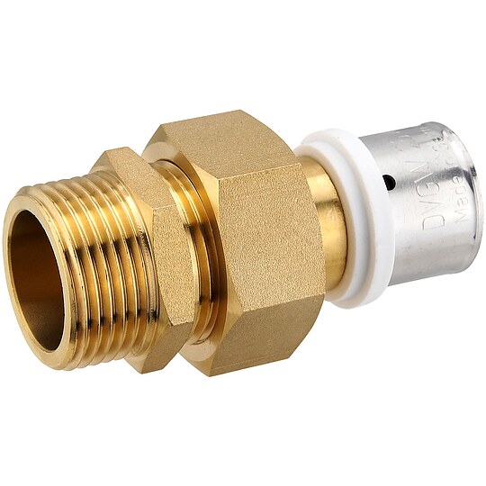

mogelijk een open deur maar ben toch benieuwd: wat is nou het verschil tussen deze 2 types koppelingen?
Afbeeldingslocatie: https://www.heima24.de/shop/images/products/main/thumb/MPUI3206.jpg.webp
Afbeeldingslocatie: https://www.heima24.de/shop/images/products/main/detail/MPVA2606.jpg
Ik ga wat 32mm alupex aansluiten op onder meer een vuilfilter met 1" draad, maar ik zie dat er dus 2 verschillende soorten koppelingen zijn om dat mee te doen. Er is wat prijsverschil (5 euro/st) maar daar lig ik niet zo wakker van, ben vooral benieuwd wat de duurdere versie doet die de goedkopere niet doet?
[ Voor 11% gewijzigd door Fr33z op 18-11-2022 14:47 ]

Fr33z schreef op vrijdag 18 november 2022 @ 14:45:
Om het simpel te zeggen, de eerste moet je eerst vast draaien voordat je de buis perst, want anders moet je de buis meedraaien als je 'm vastschroefd. Gebruik je alleen als het nooit meer los hoeft.
De tweede kun je de buis persen en daarna vastschroeven, dicht je ook af met een ring, en kun je later dus ook makkelijk loshalen. Gebruik je bv als aansluiting op je WP.

Of, misschien duidelijker: de onderste heeft een wartelmoer, de bovenste zit vast op de koppeling

BernieW schreef op vrijdag 18 november 2022 @ 15:15:
ok dankjewel voor de aanvulling. Dat betekent dan dus dat het aansluiten van bijv een vuilfilter logischer is met de 2e opties, met wartel enzo omdat die weer los kan mocht het nodig zijn. correct?
  • format5
  • Laatst online: 16-06 14:11
Ik heb destijds veel normale perskoppelingen gebruikt, en achteraf hier spijt van (al 2 vuilfilters kapot gehad bijv).
Ondertussen zijn er een paar naar 2/3 koppelingen veranderd, juist zodat er ook zaken weer los kunnen als het moet.
