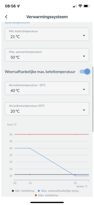

Dit is mijn stooklijn en dipswitches. Hoe kan ik de stooklijn het beste zetten?

Makkievld 2.0 schreef op woensdag 16 november 2022 @ 08:28:
Goede vraag, ik weet niet hoe dat Elga moet. Ter vergelijking stook je op 35 graden nu. Ik woon in een na geïsoleerde woning uit 78 en stook nu op 30 graden. Resulterend in minder aan uit gedrag.
  • Makkievld 2.0
  • Laatst online: 11-03 12:04
Hij haalt de 35 graden aanvoertemp nooit. Hoogste wat ik ooit heb gezien na 8 uur draaien is 30 graden aanvoertemp

Makkievld 2.0 schreef op woensdag 16 november 2022 @ 08:37:
Mmmh dat is vreemd dat je stooklijn aangeeft dat het nu 35 is.
Momenteel zit ik op een min26 en max35 graden stooklijn. Lijkt nu goed te gaan, als het kouder wordt en hij trekt het niet dan plus ik hem bij. Ik ben begonnen met hem hele laag te zetten.

  • Makkievld 2.0
Dashlane schreef op woensdag 16 november 2022 @ 08:44:
De zwarte stooklijn die je ziet is het min keteltemp. Die kan ik zelf instellen. Misschien is dat wel verkeerd ingesteld 🤔
Ik zal eens met stooklijn instellingen gaan spelen kijken wat er dan gebeurd.
  • Makkievld 2.0
Afbeeldingslocatie: https://tweakers.net/i/ENSrPWmLsWFvJU9z9L0jlWmfTxM=/x800/filters:strip_exif()/f/image/pyjg7pv9JHh0H7ZG8uqzeU0J.png?f=fotoalbum_large
Heb het nu zo ingesteld. Zie dat de Elga nu lager toert. Zal het even een paar dagen aankijken. 🤞🏼🤞🏼
  • Dashlane
  • Registratie: Juni 2017
  • Laatst online: 19:55
Makkievld 2.0 schreef op woensdag 16 november 2022 @ 08:57:
Heb het nu zo ingesteld. Zie dat de Elga nu naar lager toert. Zal het even een paar dagen aankijken. 🤞🏼🤞🏼
Succes, en ik zou veel contanter stoken omdat die het warm kan houden maar niet warm kan maken.
