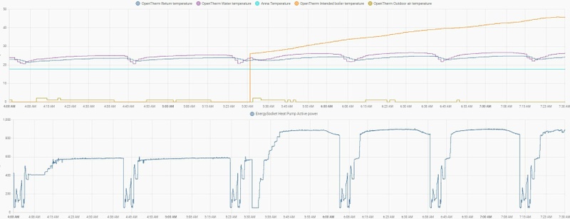

Goedemorgen,
Ik ben mijn Elga/Toshiba aan het afregelen (eerste winter in nieuw huis). Thermostaat staat op 18C (Plugwise Anna, dus hij wil naar 18.5C), gemeten temperatuur 17.8C. Hij is nu 3u bezig om de kamer van 17.8 naar 18.1 te brengen.
Ik zie de volgende zaken:
- Elga heeft nu een uurtje of 3 op 85% gedraaid (modulatieniveau) met verbruik 922W
- Elke 40minuten gaat hij naar nul, ik neem aan dat dat defrosts zijn met buitentemp 4.9C
- De Ta blijft hangen op 28C, met Tr op 26C
- Radiatoren (met IR meter) 25-23C (boven beneden) aan de kant van de kraantjes, 22-19C aan de andere kant.
Is dit normaal gedrag? Ik had verwacht dat de Ta hoger zou worden met een modulatie van 85% (ondanks dat de thermostaat niet ver van de gemeten waarde ligt), en de doeltemperatuur dus sneller bereikt zou worden.
Ook zou de Td wel wat hoger kunnen (pompsnelheid lager) ? (er komen nog wat zelfbouw DBE's aan in de komende weken)
Afbeeldingslocatie: https://tweakers.net/i/XGzXjuprN0meAFj1sbYZEeSWR6w=/800x/filters:strip_icc():strip_exif()/f/image/AJ30wnFBcb8hicRwu8OXVjYC.jpg?f=fotoalbum_large
[ Voor 9% gewijzigd door studiostevus op 13-11-2022 08:19 ]

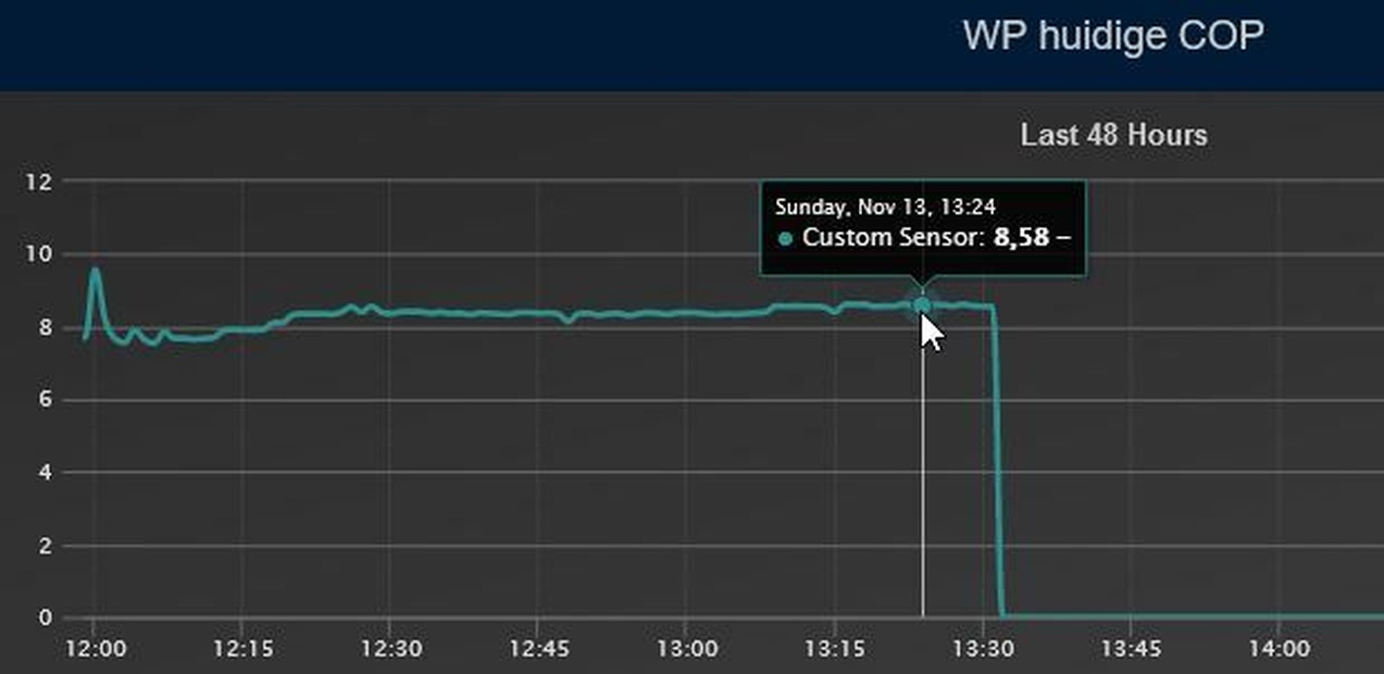

  • Blihi
  • Registratie: Juni 2018
  • Laatst online: 17-10 18:25
maharens schreef op donderdag 10 november 2022 @ 12:23:
Ik ben heel blij met mijn recente aankoop, de 65/6
Die hoeft alleen maar de vloerwarming beneden en radiatoren boven te doen, SWW is met een Atlantic Explorer.
Ik kan niet de warmte checken, maar wel het verbruik en die laatste klopt.
Als ik dan de COP bereken als (warmte/verbruik)+1 dan krijg ik:
6 nov een COP van 7,6
7 nov een COP van 7,5
8 nov een COP van 8
9 nov een COP van 8,42
Ik ben al vanaf het begin aan het experimenteren en met 2 tijdsblokken van elk 5 uur in de ochtend en laat in de middag krijg ik het 22,5 graad in huis en is de vloer lekker warm. Temp staat op max 32 en stookijn staat op 0,3
Als de WP warmte+verbruik registreert en je meet verbruik, dan is de cop gelijk aan (warmte+verbruik)/verbruik -1, en niet +1.
COP = W/V = W/V + 1 - 1 = W/V + V/V - 1= (W + V)/V - 1
EDIT: Vaillant rapporteert W-V, dan wordt het wel +1 inderdaad en dan zijn deze COP's wel heel erg netjes hoor.

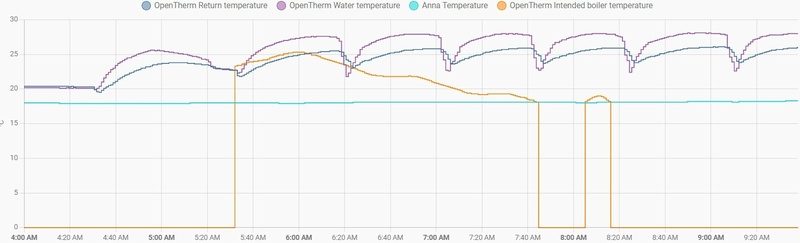

  • studiostevus
  • Registratie: April 2022
  • Laatst online: 13-10 14:20
Maar hij draait al op 85% van z'n kunnen.... een hogere stooklijn zou hem wellicht naar 100% moduleren, weet niet of dat zoden aan de dijk zet qua Ta? Ik verbaas me er vooral over dat het wat bij 85% nog steeds maar 28C is en niet ergens in de hogere 30. Maar misschien is dat door de koude buitenlucht.
Ik heb de 'intended boiler (=Elga) temperature' er even bijgeplot zoals aangegeven door de Anna thermostaat. Die is inderdaad laag, blijkbaar wil hij het water maar tot 25C wil verwarmen.
Geldt de stooklijn dan ook bij ruimteregeling?(dacht alleen bij WAR)
Wordt de stooklijn door de thermostaat bepaald of door de Elga autonoom? (er is een dipswitch 'stooklijn hoog')
Afbeeldingslocatie: https://tweakers.net/i/WfPpSuU2hjiujbnNAHhwwFjTkLA=/800x/filters:strip_icc():strip_exif()/f/image/yqdDRcAJVUH8MMvs68od9osm.jpg?f=fotoalbum_large

  • Aziraphale
  • Laatst online: 10:32
studiostevus schreef op zondag 13 november 2022 @ 08:15:
Goedemorgen,
Dit is wat ik hier inderdaad ook zie. Ik probeer al jaren om die Ta omhoog te krijgen, maar de Elga lijkt volledig ongevoelig voor mijn pogingen. De boel op temperatuur krijgen lukt echter wel, dus hij zal wel gelijk hebben...
Dat het zo langzaam gaat klopt overigens wel, want de regelstrategie van de Elga is laag en traag. Die drops zij inderdaad defrosts en runs van 40-50 minuten zie ik hier ook. De mijne heeft er in 4 uur draaien ook al weer 3 defrosts op zitten. Dat wordt bij lagere temperaturen of mist overigens nog wel wat meer, dan zit ik al snel op runs van 20-25 minuten. De Ta gaat daarbij wel iedere run iets omhoog en zit bij mij nu op 29 met een Tr die zo'n 3-3,5 graden lager ligt. Maximale Ta zonder ketel zit bij mij zo rond de 31 graden.
De stooklijn bepaalt de Elga tot op zeker hoogte zelf, al kun je daar met de service tool wel iets aan rommelen. Als je rar gebruikt dan stuurt Anna de vraag en bepaalt Elga vervolgens de Ta. Sowieso bij radiatoren die dipswitch op stooklijn hoog zetten.
[ Voor 5% gewijzigd door Aziraphale op 13-11-2022 09:59 ]
  • studiostevus
studiostevus schreef op zondag 13 november 2022 @ 09:52:
Antwoord op mijn eigen vraag in de installatie manual:
"In Figuur 10-2 staan de stooklijnen voor de aansturing/begrenzing van de CV-ketel/stadsverwarming weergegeven. Deze stooklijnen zijn
te kiezen door middel van de dipswitches A1 en A3. In hoofdstuk 7.3 staat dit verder toegelicht. Deze stooklijn is uitsluitend bedoeld als

Nu het buiten zonnig en relatief warm is (15 graden) zet ik de warmtepomp even flink aan. Resultaat nu 10 kW aan warmte maar ik verbruik slechts 1,5 kW aan electriciteit momenteel daarvoor. 🙏🏽
psy schreef op zondag 13 november 2022 @ 15:26:
Goed bezig! Kan nog iets beter, hier de COP-grafiek van het laatste stukje van de run alhier voordat het rond 13:30 te warm werd en de WP uit ging:
Afbeeldingslocatie: https://tweakers.net/i/e9aXcnh48V96DPzHXBlEBXUUV2k=/full-fit-in/4920x3264/filters:max_bytes(3145728):no_upscale():strip_icc():fill(white):strip_exif()/f/image/hyM0gIRtiO02HQiwvalqcQF4.jpg?f=user_large
4.7 kW warmte uit 545 W elektriciteit, met de WP rustig op 32Hz snorrend. 8)
(Watertemperatuur was aan het einde 25.15 °C).

Aziraphale schreef op zondag 13 november 2022 @ 09:56:
Het blijft me een raadsel. Ik heb de stooklijn 5 graden hoger gezet op de Anna thermostaat. Ik zie nu dit op deze koude morgen...
Blijkbaar vraagt de thermostaat aan de Elga om water van 45C te leveren. Elga blijft op 80% van z'n capaciteit draaien en water van 26.5C leveren..... (hij schakelt ook de ketel niet bij, en dat wil ik ook niet)
wAfbeeldingslocatie: https://tweakers.net/i/FimJhSHrp7wctX8a1uW6eK75YV0=/800x/filters:strip_icc():strip_exif()/f/image/xlt6NaHjRBQWA7EeWceCw3oQ.jpg?f=fotoalbum_large
  • Aziraphale
studiostevus schreef op maandag 14 november 2022 @ 09:04:
w[Afbeelding]
Ik snap dat je het raar vindt, maar het is volledig normaal. De Elga regelt op basis van binnen- en buitentemperatuur en trekt zich verder beroerd weinig van je thermostaat aan. Hij probeert eerst heel rustig je gewenste temperatuur te bereiken en wanneer dat te lang niet lukt schakelt hij (als je dat niet geblokkeerd hebt) de ketel bij. Ik vond het ook niet leuk dat het zo werkt, maar we zullen ons erbij neer moeten leggen dat de wegen van Elga ondoorgrondelijk zijn...
