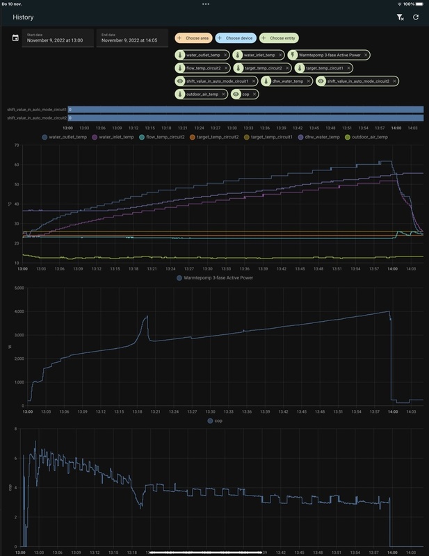

  • Blihi
  • Registratie: Juni 2018
  • Laatst online: 17-10 18:25
Dylantje2 schreef op maandag 7 november 2022 @ 21:48:
Ik weet niet wat je allemaal monitoort op je toshiba en waarmee.
De pana liegt met bijna al zijn data.
45 is toch ff hoger dan 28-33 dus ik geloof niet direct wat je zegt. Laat maar eens wat zien, was het discussiepunt bij mijn systeem....
Meten is weten inderdaad. De reguliere stooklijn is overigens 25 bij +15 tot 35 bij -5.
Maar of toshiba echt beter is:-)
Moduleert hij ver terug?
Verder dan Mitsubishi. Dat was een van de redenen om voor dit systeem te kiezen in plaats van Mitsubishi.
Mijn grafieken laten zien hoe pana de zooi bedonderd. Ondanks dat is hij echt zuinig en werkt hij goed, maar hoe pana de kabouters heeft geleerd, daar zijn de COP specialisten het niet over eens.
Kan me niet voorstellen dat je "netjes" binnen twee minuten weer op je stooklijn zit..
Zonder dat je het veel elektra kost.
Meten is weten... Grafana werkend oid?
Ik meet warmte met een F90S warmtemeter in de aanvoer/retour naar de WP. Verder alle elektra met kWh meters op de groepen (buitenunit, backup heater binnenunit en heater van de boiler). Daarnaast heb ik temperatuursensoren op alle leidingen en meet ik de status van de thermostaat (aan/uit), de status van de 3-weg klep (verwarming/boiler) en de status van de defrost (signaal vanuit de WP of er een defrost aan de gang is. Nog niet gezien). De buitentemperatuur komt van de buitenunit van de airco, die staat naast de buitenunit van de warmtepomp.
Afbeeldingslocatie: https://tweakers.net/i/59N9ur56vD5i_zoGoCTIM6SaZtY=/232x232/filters:strip_exif()/f/image/N04UdxvzTgldl2WNXmjH7lvz.png?f=fotoalbum_tileAfbeeldingslocatie: https://tweakers.net/i/yUtWDX6p8lENGsMkdfiysjV-pWs=/232x232/filters:strip_exif()/f/image/qJvYXfKek2FsjC8G6ne35zi8.png?f=fotoalbum_tile
Voor plaatjes, zie hierboven. Links de SWW run met tegelijkertijd warmtevraag (paarse lijn bovenin). De run start hier om 12:30 (oranje lijn boiler bovenin). De WP gaat dan eerst zijn water even circuleren over de boiler, daardoor dalen aanvoer en retour naar 20 graden (gemeten door de warmtemeter, niet door de WP zelf, maar die geeft dezelfde temperaturen op het scherm). Dan springt de compressor aan en stijgt het vermogen geleidelijk naar de 10 kW (opgenomen: 3.6 kW). De temperatuur van het water stijgt naar 60 graden (wordt op 13:00 bereikt). Dan zakt het vermogen even terug en stijgt weer naar 60.
Op 13:10 is de boiler klaar (de sensor in de boiler meet dan 45 graden). De compressor schakelt uit en de 3-wegklep valt af om 13:11. De circulatiepomp schakelt iets daarvoor uit.
De aanvoertemperatuur is terug op de stooklijn om 13:14. Dat is dus vier minuten later.
Rechts een SWW run terwijl er geen warmtevraag is. Ook deze begint om 12:30, eerst met een stukje circulatie over de boiler waarbij de temperatuur naar 20 daalt. De WP schakelt dan in en het afgegeven vermogen stijgt naar 6 kW (opgenomen: 1.8 kW en dat loopt op, terwijl het afgegeven vermogen terugloopt). Om 13:16 valt de compressor uit, de pomp en klep volgen een minuut later.
De warmtevraag liep door tot 12:42 en begint om 13:10 weer (paarse lijn bovenin). Je ziet dus dat de WP zowel aan het begin als aan het einde van de SWW run even een piek heeft van 8 kW.
Op 13:20 is de Ta weer nagenoeg terug op de stooklijn, waar hij hoort.
Links is 4.2 kWh warmte de boiler in gegaan, rechts 4.49 kWh. Links kostte dat 1.5 kWh, rechts 1.4 kWh aan elektriciteit (en dat is inclusief de pomp). De COP was links dus 2.8 en rechts 3.2. Aangezien de buitentemperatuur gelijk is, is dat puur te verklaren door de lagere aanvoertemperatuur rechts. Het duurde iets langer, maar omdat het met een lager vermogen ging, was de COP hoger.

Ik probeer het gewoon even een dag, maar goed om te zien dat hier al ervaring is met die modus.
Het alternatief is om de SG-ready input te gebruiken, dan draait de WP met alleen beperkte frequentie, dus niet beperkte fanspeed, maar dat is wat lastiger omdat daar een relais tussen moet.
en het halen van de stooklijn gaat vrij snel, het 2 uur inhalen van niet verwarmen duurt langer. dus moet je onnodig hoger met je stooklijn wat je ook weer effientie vreet.

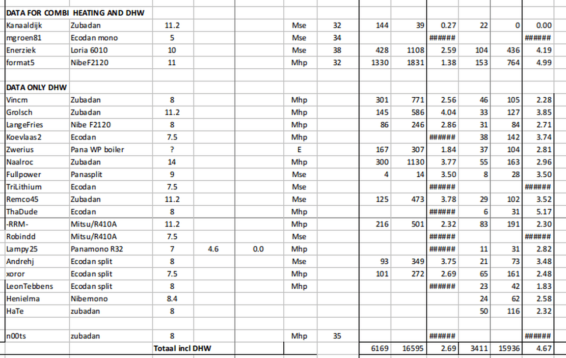

Monitoring resultaten Oktober 2022
Omdat oktober een relatief warme maand was zijn de COP's nogal wissellend. Goed geisoleerde woningen hadden bijna geen energie nodig waardoor de stand-by energie domineert met als gevolg lage COP's. De grafiek COP versus temperatuur level CV systeem laat ik weg uit deze presentatie omdat die een verkeerd beeld geeft over de prestatie van de warmtepompen. Vergelijken heeft zo geen zin.
Wijzigingen doorgeven via PM a.u.b.. Deze worden in de november monitoring verwerkt.
Afbeeldingslocatie: https://tweakers.net/i/vHNBE6qKKwpRi0_Ig4Qs-h3pn5w=/x800/filters:strip_exif()/f/image/d6RjreePJNifHhGT2lhdu4b3.png?f=fotoalbum_large
Afbeeldingslocatie: https://tweakers.net/i/9eHwuxHC5LQSGHgz6-0gE7tOjzE=/full-fit-in/4000x4000/filters:no_upscale():fill(white):strip_exif()/f/image/5rlsniJiMfwhIPtxQUsWKFkB.png?f=user_large

Misschien ook wel leuk om te weten:
Als de WP aan staat, maar er geen warmtevraag is, is het standby-verbruik zo'n 8 Watt.
Als alleen de CV pomp draait en de compressor niet, dan is het verbruik zo'n 50 Watt (ligt een beetje aan de instelling van de pomp natuurlijk, maar die staat hier op constant debiet). Grappig genoeg is bij die 50 Watt de powerfactor een waanzinnige 0.4.
Zodra de compressor aan springt gaat de powerfactor naar 1 op de kWh meter. Dat is dus prima in orde.

@ThaDude : Hoe haal je een COP van 5.17 voor SWW? Dat wil ik ook wel!
  • Blihi
Dat is inderdaad bijzonder hoog.

Andrehj schreef op woensdag 9 november 2022 @ 18:44:
Jij hebt anders ook wel een hoog COP. Is dat inclusief het verbruik van de dompelweerstand (voor sww)?
Ik kan bij mij het verbruik van de booster niet los zien in de opgewekte energie, dus moet ik de ingaande elektrische energie ook opgeven voor dit overzicht.
WP: ME PUHZ-SW75YAA + ERST30D-VM2ED | Solar: 17x TSM-340-DE06M.08 (5780Wp ~6200kWh), Azimuth 179°, Hellingshoek: 34° | PC specs
HaTe schreef op woensdag 9 november 2022 @ 20:18:
Nope. Het is uitsluitend het compressorenergie (en -opbrengst). Voor incl dompelelement moet je er bij zowel elektrisch als thermisch nog 6 kWh bij optellen.

  • Rol-Co
  • Laatst online: 03-09 23:40
Rol-Co
3,8kWpZ 4,98kWpO-Z-W 2,86kWpN
De COP en MCOP van chris_82 is ook erg goed/hoog. Of is een loriaduo zo goed. 😀
  • ThaDude
  • Laatst online: 20:26
ThaDude
Hang Loose
Lol gaaf he >:) :P
Iets met mijn zonneboiler denk ik? Ik heb in oktober maar 9 keer, elke keer een paar minuutjes, sww gemaakt. Wellicht verkeerd gemeten geproduceerde energie daardoor?
Zal straks nog eens kijken en rekenen. Ik had de cijfers gewoon ingeleverd en niet echt zelf cop uitgerekend.
@Andrehj zie mijn PM.

  • Doezel
  • Laatst online: 11:29
Doezel
Ond
Hier het verloop van de cop tijdens een sww run gisteren.
Afbeeldingslocatie: https://tweakers.net/i/FoO9XAft4NEE9X_oIdLaPSZ0qmc=/x800/filters:strip_icc():strip_exif()/f/image/lLTvlxR8fOxuoEY7HPLyYwh2.jpg?f=fotoalbum_large
LG Therma V Monobloc 12KW U34. | 24 zonnepanelen x 380WP | Gasloos | Unifi
