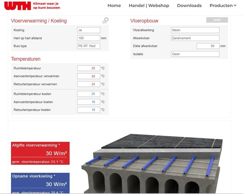

Een vloer met vloerverwarming en tegels:
Afbeeldingslocatie: https://tweakers.net/i/DwUhG0lcHmrxAql_PHXgdR0Lg-U=/800x/filters:strip_icc():strip_exif()/f/image/icBDrdzIeErOiUmb7vQIOkSk.jpg?f=fotoalbum_large
Een vloer met vloerverwarming en tapijt:
Afbeeldingslocatie: https://tweakers.net/i/Sk7YZeeUb6tpZA2MbTkqAkxLN58=/800x/filters:strip_icc():strip_exif()/f/image/qd4kZBBiJR4ihB6PLbhDC1b2.jpg?f=fotoalbum_large
Je hebt voor dezelfde vermogensafgifte dus een hogere aanvoer temperatuur nodig. Dat is bijna 4 graden in dit voorbeeld bij een goed geïsoleerde woning. Bij een minder goed geïsoleerde woning is dat nog hoger.
Deze Ta moet door een warmtepomp worden gemaakt en dat kost COP. Tevens is er door de hogere aanvoertemperatuur en retourtemperatuur ook een hoger gemiddelde vloertemperatuur ook naar beneden. Er is dus (ook met isolatie) een extra warmteverlies naar de kelder/kruipruimte/zand. Deze kun je alleen compenseren door een hogere flow en dus ook extra vermogen. Dat extra vermogen moet door de warmtepomp worden opgebracht en dat kost compressor frequentie en dus COP.
En dan ook nog als je een tapijtsituatie neemt kost dit meer tijd om op te warmen omdat eerst de vloer, dan het tapijt op die hogere afgifte (dus hogere temperatuur) moet zitten voordat je de afgifte in de ruimte bereikt.
Dus ja tapijt kost extra energie.

martijn v o schreef op zondag 6 november 2022 @ 14:27:

Nu heb ik ook nog even met die WHT tool zitten rekenen, want in het voorbeeld van @martijn v o komen we met 31/27 en tapijt uit op 32w en dat is natuurlijk meer dan de 30w bij 28/24 en tegels.
Met parket heb je 30/26 nodig voor 31w, dus dan zal de break-even ergens op de 29,5/25,5 liggen. Nog steeds een verschil, maar het wordt allemaal wel heel erg marginaal en de vraag is of dit in een echte situatie ook zo uit zal komen en wat het daadwerkelijke effect op je COP gaat zijn. En dan hangt het hele verhaal ook nog weer af van de Rc waarde van je vloerbedekking en hoe deze is gelegd en dat zal ook niet bij elke soort parket of tapijt gelijk zijn. Ook kan ik bij de rekentool niet vinden of deze ook geldt bij 24/7 verwarmen.
Maar los van het gemuggezift over een graadje of wattje meer of minder denk ik (met mijn alfa-verstand) dat @flippy gewoon gelijk heeft. Die warmte die ik in die vloer stopt verdwijnt niet, maar warmt de boel op. Dat dit initieel via steen makkelijker gaat is helder, maar ook door hout of tapijt komt het uiteindelijk heen en wordt afgegeven. Voor de totale opwarming vanaf 0 van de ruimte zal het dus een verschil op de langere termijn maken, maar er komt uiteindelijk een evenwicht en dan zou het geen verschil meer mogen maken.
Maar als we ons hier druk over willen maken, dan kunnen we beter flink veel staal aan de muur hangen, eventueel met ventilatoren er onder. Mijn bijkeuken warmt namelijk het snelste en meest efficiënte op van het hele huis en daar hangt een veel te grote radiator in.

Jullie hebben beiden gelijk.
De warmteafgifte hangt puur af van de temperatuur van de vloer (of eigenlijk, het verschil in temperatuur tussen de vloer en de ruimte) en de opperakte.
Een houten vloer van 30 graden geeft evenveel warmte af als een koperen vloer van 30 graden. Echter, het kost veel meer tijd om een houten vloer op temperatuur te krijgen.
Waar komt het verschil in verbruik dan door?
De vloerverwarming verwarmt zowel naar boven als naar beneden. Onder de vloer.zit isolatie. Een houten afwerkvloer heeft een veel hogere isolatiewaarde dan tegels en pvc, wat betekent dat de warmte van de vloerverwarming voor een veel groter deel naar beneden verdwijnt.
Bij een houten vloer heb je dus veel meer verlies naar de kruipruimte of grond toe. En dus moet je er meer vermogen in stoppen (het water moet een hogere temperatuur krijgen). Dat is de reden dat je verbruik hoger zal zijn.

Blihi schreef op zondag 6 november 2022 @ 20:18:
En daarom kan je op de bovenverdiepingen prima laminaat of desnoods tapijt leggen :P .

Deze is om in te lijsten:
@Blihi
' Een houten vloer van 30 graden geeft evenveel warmte af als een koperen vloer van 30 graden. Echter, het kost veel meer tijd om een houten vloer op temperatuur te krijgen. "
Evenveel ? Dat is te betwijfelen. Laten we de massa van de vloeren er ook even bijhalen en niet te vergeten de soortelijke warmte en de warmteweerstand.
Verder als randvoorwaarden de resp. oppervlakte.
De uitkomst is niet verrassend, doch dat geldt dus zeker niet voor iedereen.
Studeren kan best moeilijk zijn, goed lezen is kennelijk nog veel moeilijker.
Het is immer lastig informatie die niet begrepen wordt op correctheid te beoordelen.
En er is een zeer adequate methode om een houten vloer zeer snel op temperatuur te krijgen. >:)
