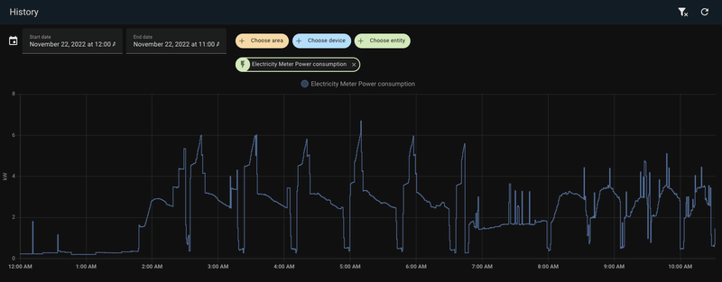

  • Leon-
  • Laatst online: 11:38
Ik heb sinds twee maand een warmtepomp (Hitachi Yutaki S RAS3WHVRP) en tot nu toe nog niet echt kunnen testen of het naar behoeven draait. Gisteren was het voor het eerst koud en heb ik in totaal gisteren 55KW aan stroom verbruikt. (+/- 45 voor de warmtepomp, de rest de auto, PC, koken etc.). Ik heb wel eens gelezen dat een warmtepomp kan pendelen en daardoor het stroomverbruik hoog kan zijn. Nu heb ik er erg weinig verstand van en mijn installateur ook (heb ik het vermoeden).
Ik was net in HomeAssistant het stroomverbruik van vandaag even aan het controleren, ik zit nu al op 23KW. Terwijl wij een best aardig geïsoleerd huis hebben (2006) en beneden gewoon vloerverwarming.
Hieronder een screenshot van mijn stroomverbruik; het lijkt een beetje op pendel gedrag. Is dit normaal? Zo nee wat zou ik er aan kunnen doen?
Afbeeldingslocatie: https://tweakers.net/i/jWoj4WdX17NA4Ki6lPaat51UCr8=/800x/filters:strip_exif()/f/image/mJvJNuERYI1w27MX7PUI4OuJ.png?f=fotoalbum_large
Ik word er een beetje onzeker van omdat ik er zelf te weinig verstand van heb en als ik mijn installateur vraag naar bepaalde zaken ik het idee krijg dat hij het ook niet helemaal weet (tijdens het verkoopproces leek dat heel anders ...)
Ik heb aantal instellingen op een rijtje gezet, zien jullie hier nog gekke dingen in? Aanvullende verwarming staat bijv. op WP + E-verw. Moet dit niet alleen WP zijn?

  • RonJ
Leon- schreef op dinsdag 22 november 2022 @ 11:03:
Ja! Daar zou ik maar eens mee beginnen. Hij staat aan het verbruik te zien nu voornamelijk op z'n noodelement te draaien (alles onder de 5C buitentemp, dat is het bivalentiepunt wat je ziet).
Denk dat je stooklijn vervolgens aan de linkerkant ook nog wel een stuk omlaag kan, maar begin maar even met die bron-instelling.

  • kmf
kmf
dat ziet er eerder uit als een hoop defrosts. kijk eens of je warmtepomp op dat moment is bevroren?
Afbeeldingslocatie: https://i.ibb.co/TqR9PqC/Screenshot-2022-11-22-at-11-12-52.png
wellicht is jouw warmtepomp wat onderbemeten.

  • Leon-
RonJ schreef op dinsdag 22 november 2022 @ 11:07:
Meteen weer een duidelijk voorbeeld van het kansloze niveau van de meeste "professionele" "vakmannen" :X
Ja ik vind het wel een beetje vervelend. Tijdens het verkoopproces een mooi praatje maar alles in werking zetten viel mij zwaar tegen. Wat zou je doen? Het bivalentiepunt lager zetten of aanvullende verwarming op WP only?
kmf schreef op dinsdag 22 november 2022 @ 11:15:
Het heeft vannacht niet gevroren dus dat lijkt me gek, tenzij hij defrost bij 3 graden ;)

Leon- schreef op dinsdag 22 november 2022 @ 11:23:
Volgens de specsheet die ik even snel googlede kan je buitenunit tot -20, dus ik zou hem zelf helemaal uitzetten. Ik kan alleen zo snel geen vermogenscurve vs buitentemperatuur vinden, dus je hebt kans dat ie rond de -10 al aardig inkakt en je het element dus héél soms wel nodig hebt. Ik zit niet zo in de Hitachi kennis, misschien kan je daar zelf nog even naar zoeken.
Als je het risico kan lopen dat je deze winter een keer moet ingrijpen zou ik het persoonlijk helemaal uitzetten en kijken of dat goed gaat, dus bron = alleen WP zetten. Dan zou de bivalentietemp niet meer relevant moeten zijn. Als je echter wil voorkomen dat je gezin in de kou zit als je zelf niet thuis bent is het veiliger om die bivalentietemperatuur op -10 oid te zetten. Een beetje afhankelijk van wanneer het vermogen inkakt dus. Ik zou zelf ook een installatiehandleiding googlen en die even goed doorlezen hierover. Soms werken die settings niet helemaal zoals je zou verwachten.
Ik zou persoonlijk ook een claim bij 'm neerleggen voor de onnodig gemaakte stroomkosten door dit prutswerk, maargoed dat moet je zelf weten, dan is de relatie wel gelijk verzuurd als je m nog een keer nodig hebt bij een storing/garantiegevalletje/onderhoud.
Een warmtepomp gaat juist defrosten rond de 3 graden, zeker bij dit vochtige weer. De lamellen van de buitenunit worden immers nog een paar graden kouder als ze de warmte te onttrekken.
Maar dat is het in dit geval niet, want hij zit veel langer dan de lengte van een defrost cycle boven de 1kW.

All-electric.
  • Leon-
RonJ schreef op dinsdag 22 november 2022 @ 11:33:
Een warmtepomp gaat juist defrosten rond de 3 graden, zeker bij dit vochtige weer. De lamellen van de buitenunit worden immers nog een paar graden kouder om de warmte te onttrekken.
Bedankt voor je reactie! Ik snap dat finetuning op mezelf aankomt maar de algemene zaken zouden toch netjes moeten worden afgesteld door een installateur. Ik had het daar afgelopen week ook met vrienden over die ook overwegen een warmtepomp te nemen. Via een andere installateur maar met naar ons idee hetzelfde kennisniveau. Een goede installateur zou toch ook iemand in dienst moeten nemen die deze kennis heeft? Ik snap dat niet iedere installateur deze kennis heeft maar je moet wel ondersteuning kunnen bieden voor het afstellen en niet alleen de installatiewizard volgen.

  • RonJ
Leon- schreef op dinsdag 22 november 2022 @ 11:38:
Eens. Ik zou het zelfs willen omdraaien, ik snap niet dat iemand die deze basiskennis niet heeft zich installateur mag noemen :X
Hoe dan ook. Je hebt nu de keuze om je tijd en energie te steken in zelf inlezen/kennis op doen (dat is sowieso altijd goed om te hebben) óf die tijd en energie te steken in het (eerst vriendelijk en vrijblijvend en vervolgens formeler/juridischer) neerleggen van het probleem bij de installateur. Je hebt immers niet voor niets een hoop geld betaald.
All-electric.

  • ArjoK
  • Laatst online: 12:59
Bedankt voor je reactie! Ik snap dat finetuning op mezelf aan komt maar de algemene zaken zouden toch netjes moeten worden afgesteld door een installateur. Ik had het daar afgelopen week ook met vrienden over die ook overwegen een warmtepomp te nemen. Via een andere installateur maar met naar ons idee hetzelfde kennisniveau. Een goede installateur zou toch ook iemand in dienst moeten nemen die deze kennis heeft? Ik snap dat niet iedere installateur deze kennis heeft maar je moet wel ondersteuning kunnen bieden voor het afstellen en niet alleen de installatiewizard volgen.
Dat blijkt idd keer op keer het geval :(
Jouw stooklijn zet ik mijn vraagtekens bij Ta 40°C bij 5°C buiten??? heb je dat nodig?
Wat ik niet snap is dat blijkbaar de software in de warmtepompen nog ver beneden pijl is om zelf zorg te dragen voor een goede afstelling van het systeem. Alle fijne input hier in het forum luidt steeds een zo hoog mogelijk water flow en zo laag mogelijke Ta. Krijg je het binnen niet meer warm dan flow of Ta verhogen. Ga je uit van een max flow dan valt alleen nog aan de Ta te prutsen.. Met een paar temperatuurparameters (Ta,Tr,Truimte,Tbuiten,Tthermostaat) moet een beetje software zelf toch naar een ideale Ta kunnen regelen? Dat is wel wat iedereen hier met de hand een beetje uitvogelt.
Mijn wiskundige meet- en regeltechniek is wat weggezakt, maar dit lijk me nu niet heel lastig om de Ta op basis van een paar parameter als variabele te sturen door een regeling ipv een vast ingestelde stooklijn.

ArjoK schreef op dinsdag 22 november 2022 @ 12:05:
Stooklijn ben ik nog een beetje mee aan het spelen. Vooral omdat ik boven radiatoren heb met een speedcomfort ventilator. Al laat ik voor volgend zomer een multisplit airco installeren zodat we op onze slaapkamer + slaapkamers van de twee kids kunnen koelen en verwarmen als het nodig is.

  • koevlaas2
  • Laatst online: 14-10 19:59
@Andrehj ik heb trouwens een r32 machine pud-swm80yaa aan het koelen gekregen, in de buitenunit zit een swp button en als je die ingedrukt houd gaat ie een pumpdown doen. Alleen weet ik niet hoe lang en moduleren ook niet echt, ik gebruikte het voor het bijvullen van koudemiddel.

  • koevlaas2
Als een warmtepomp electrisch gaat bijstoken is dit omdat de doel temperatuur van het water niet binnen een redelijke tijd (instelbaar) gehaald word. Heb je vloerverwarming met een pomploze verdeler en je installateur zet de boel op 40 graden bij 0c buiten dan kan je er bijna vergif op innemen dat het element ingezet gaat worden.
Mijn vloer neemt zelfs nu nog 4.5 kW en dit bij 28c, als ik 40 erin ga proberen te duwen gaat het vermogen gevraagd door de vloer gigantisch oplopen. Dit vermogen kan de warmtepomp dan niet leveren.
Daarom hamer ik er nogmaals op dat meestal een hogere temperatuur bij kouder weer niet nodig is, langer draaien wel (= ook meer warmte). Liefst verlaag je nog de aanvoertemperatuur dit betekend minder defrosts dus netto meer warmte.

  • blackmore87
  • Laatst online: 12:20
Ik heb sinds kort ook een Hitachi warmtepomp, inderdaad bivalentiepunt naar -10 (bijvoorbeeld) of uitzetten.
Via de importeur heb ik alle relevante handleidingen gekregen, mocht je hier belang bij hebben dan kun je me altijd dm-en.
Er is overigens ook een Hitachi topic.
Edit: mijn warmtepomp heeft vandaag tot nu toe een verbruik van 17 kWh, dit is inclusief een SWW run.
Als je er niets voor betaald krijg je niets, Wie het niet zelf kan meldt zich wel in de huidige installateursmarkt.
