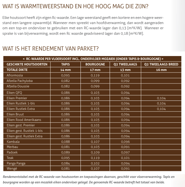

Houten vloer over je vloerverwarming? Lijkt me niet echt best. Hout isoleert als een malle. Ik heb er 1 zonder vloerisolatie en is altijd warm (zonder vloerverwarming).

Betreffende houten vloer over je VV. Heb ik nu ook voor een gedeelte en is gewoon te doen. Duurt iets langer met opwarmen maar houdt wel langer de warmte vast

  • el polini
MotorBeast schreef op woensdag 19 oktober 2022 @ 12:09:
Dat zou ik never nooit doen nee. Top isolatie een houten vloer. Extreem slechte geleider.
Dat kun je niet zo zwart-wit stellen, in mijn optiek.
Het gaat om de warmteweerstand of RC-waarde uitgedrukt in m²K/W van de houtsoort en de dikte van het hout. Tapis maar ook parket met lage warmteweerstand is uitermate geschikt om op vloerverwarming te leggen.
Q2 parket bijvoorbeeld, parket speciaal ontwikkelt voor vloerverwarming. Erg tevreden over :)
Afbeeldingslocatie: https://tweakers.net/i/6-em58CDxTlW-nzdvxzGFOt6i7U=/full-fit-in/4000x4000/filters:no_upscale():fill(white):strip_exif()/f/image/0F5gMutOh1cbYmptddB6UBSl.png?f=user_large
[ Voor 8% gewijzigd door el polini op 19-10-2022 16:10 ]

el polini schreef op woensdag 19 oktober 2022 @ 12:27:
Dat is niet juist.
Het gaat om de warmteweerstand of RC-waarde uitgedrukt in m²K/W van de houtsoort en de dikte van het materiaal. Tapis maar ook parket met lage warmteweerstand is uitermate geschikt om op vloerverwarming te leggen.
Q2 parket is speciaal ontwikkelt voor vloerverwarming. Spreek uit ervaring :)
https://lieverdink.nl/merken/q2/
Deze statements en tabelletjes zijn rechtstreeks afkomstig van de marketingafdelingen van houten-vloeren-verkopers, maar helaas voor hen hebben ze de natuurkunde tegen zich.
Bij verwarmen op gas zal het allemaal nog wel aardig gaan (ondanks dat ook daar door de hogere watertemperatuur onnodig veel warmte naar beneden verdwijnt), maar als je met een WP verwarmt moet die watertemperatuur gewoon naar beneden om het elektriciteitsverbruik te beperken. En dat kan alleen met een thermisch veel beter geleidende vloer dan hout + ondervloer.
Trap niet in de marketingverhaaltjes!

el polini schreef op woensdag 19 oktober 2022 @ 12:31:
Precies dit. Hier ook goede ervaring met vloerverwarming in een jaren '30 huis.
Temperatuur 35'C op de vloerverwarming verdeler. Buisdikte is 16mm en zijn HoH op 10 tot 12.5 cm van elkaar gelegd. Afgifte vloerverwarming: tussen de 112 W/m² en 124 W/m².
Je kan hier een warmte afgifte berekening doen.
https://www.wth.nl/support-en-service/afgifte-berekening
Je geeft precies het probleem aan: Je hebt maar liefst 35°C water nodig. Met tegels had die temperatuur een stuk lager gekund.
En hoe je bij die ~120 W/m² komt is mij helemaal een raadsel, want de site die je nota bene zelf opgeeft geeft voor jouw situatie een (veel realistischer) vermogen van 53 W/m² aan.

  • el polini
Andrehj schreef op woensdag 19 oktober 2022 @ 13:51:
Het klopt dat tegels, linoleum, pvc een betere warmteafgifte hebben dan een parket vloer, al zijn de verschillen niet zo groot als dat je schetst. Keuze voor het type parketvloer en de dikte van de planken is daarom erg belangrijk. Daarbij ben ik erg tevreden en te spreken over mijn vloerverwarming in combinatie met parket en loop het liefst de hele dag op sokken op mijn warme vloer.
Ik kom uit op 58 W/m² op een kamertemperatuur van 21°C. HoH 125mm en 16mm buisdikte, afwerk vloer is 13mm dikte :)
Ook bij tegels, plavuizen of gietvloer is volgens mij het advies een watertemperatuur in te stellen tussen de 30° en 40°C op de verdeler.

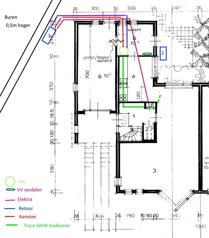

Na eerst gekeken en georienteerd te hebben op L/L, neig ik toch naar L/W vanwege het hogere comfort en de bredere inzetbaarheid (hele huis)
Vraag over het isoleren van leidingen (bij slechts verwarmen, voor koelen onder het dauwpunt wordt het toch te ingrijpend)
Ik heb hier onder de vloer (kruipruimte) een deel van de leiding niet zichtbaar (want TonZon vloer-isolatie is er onderlangs overheen geplaatst). Daarom kan ik de leidingen plaatselijk niet meer inpakken. Vraag is of dat erg is, want de warmte zal dan in de vloer naar boven stralen, en dan is er minder verlies denk ik?.
Verder zit op de bovenverdieping een deel van het leidingwerk in de vloer verwerkt zodat ik er uberhaupt niet bij kan.
Hoe significant is het effect van het deels niet kunnen isoleren van alle warmwaterleidingen?
Overwegende dat de flow in de leiding hoog is bij een WP en de aanvoer temperatuur laag lijkt mij dat warnteverlies in de leiding sowieso minder een rol speelt. Of beredeneer ik dat verkeerd?
Ben benieuwd of iemand mij in een antwoord kan voorzien.

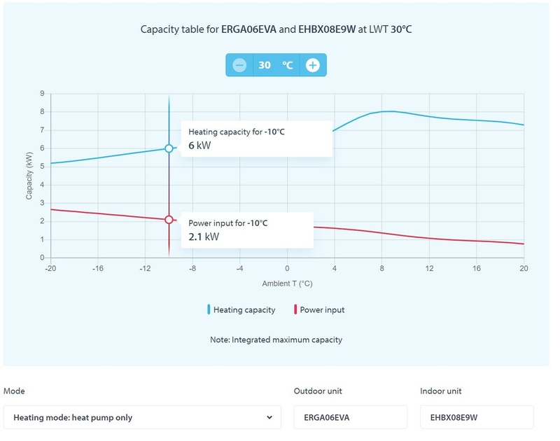

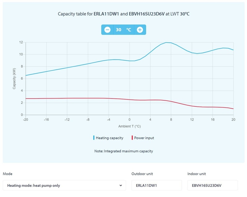

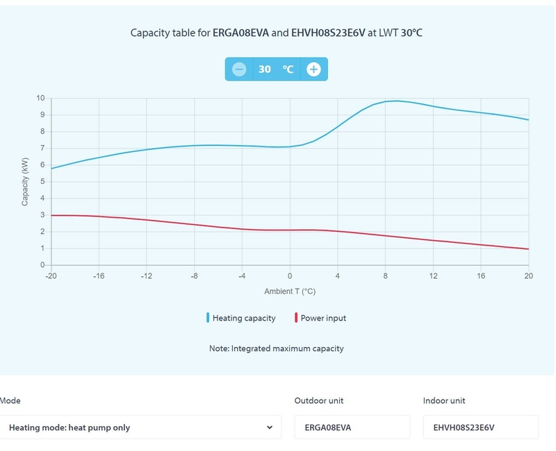

  • RonJ
  • Laatst online: 12-10 20:32
backupdevice schreef op woensdag 19 oktober 2022 @ 15:01:
Thx Barry
Heb je ook geen kans op pendelen met een te groot bemeten WP?
Pendelen doet elke warmtepomp, voornamelijk in deze tijd van het jaar, je wil het alleen niet te vaak c.q. ook nog bij wat kouder weer hebben.
Ik heb even de minimale capaciteit voor je opgezocht. Bij Daikin kan je dat altijd terugvinden door naar www.daikintechnicaldatahub.eu te gaan, je buiten- en binnenunit te selecteren en dan onder combination specific te kijken. Onder literature vind je dan ook alle documentatie, met name de Installer reference guide wil je vooraf hebben. Als je daar ergens op "Create Your Own Energy Label" klikt, kan je nog wat meer data genereren onder "technical fiche" of "product fiche". De minimale capaciteit (eigenlijk het databook) is echter nergens openbaar te vinden.
Spreekt voor zich denk ik (grafiek met enkele lijn is incl. de back-up heater):
Afbeeldingslocatie: https://tweakers.net/i/YQUirFdw7vtpZH0xfyzI2-cNfrY=/800x/filters:strip_icc():strip_exif()/f/image/e5VX801y08QXEoj74B9Zh3Oe.jpg?f=fotoalbum_large
Afbeeldingslocatie: https://tweakers.net/i/mGIinhG_oYr9NQJpPd6JPPbw0SU=/800x/filters:strip_icc():strip_exif()/f/image/xP34FTbydR3IFWCahLLzFo9w.jpg?f=fotoalbum_large
Afbeeldingslocatie: https://tweakers.net/i/6G8oiDOyDTiaBUDH3YC0z3g7Kg4=/800x/filters:strip_icc():strip_exif()/f/image/ms09UpCYtS53Kr0tQhDxBZZS.jpg?f=fotoalbum_large
Eigenlijk is een 8kW dus meer een 7kW en een 11kW meer een 9kW als je het backup element niet wil inzetten. Mijn 6kW is dan gek genoeg wel weer pre-cies een 6kW bij -10. 8)7

Lollercopter schreef op woensdag 19 oktober 2022 @ 14:00:
Beneden tegels gelegd, boven PVC laten plakken. De tegelvloer voelt met dezelfde watertemperatuur echt beduidend warmer aan dan de PVC vloer. Met beide uitermate tevreden, een strak gelegde tegelvloer met een kleine voeg is ook duur maar het is onverwoestbaar en ziet er mits je de juiste voegkleur neemt echt fantastisch uit (= smaak).
Anno 2022 parket leggen onder vloerverwarming is echt een totale no-go. Mooi verhaal die folders van die parketboeren, maar het is gewoon technisch een ruk oplossing. Je kan niet eens meer de vloer koelen, iets waar ik zeer blij mee was afgelopen zomer.
Ik snap perfect dat je het om estetische waarden parket wil hebben want een parketvloer is prachtig. Maar dan kan je beter een andere afgite systeem verzinnen (wandverwarming of fancoils of aircos). Mijn ouders hun parket vloer die begint nu overal krom te trekken, ik heb ze gewaarschuwd. Daar zal ook wel een bouwfout in zitten maar dan nog.... |:(
Het valt allemaal hier wel mee. Heb dan laminaat, maar wel 1cm dik en dan wel de beste ondervloer die ik kon vinden om te compenseren.
Vloerverwarming wil ook prima op 25/23 en vloerkoeling redelijk (Je wilt sowieso geen natte voeten).
Voordeel is wel geen koude voeten zoals bij tegels en ik vind het zelf veel mooier. Pvc was ook goed geweest, maar dan moest ik de gang laten egaliseren, nu kon boven dezelfde vloer en dit had ik al veel vaker gedaan.
