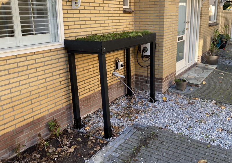

De wachttijd voor mijn Panasonic Monoblock het afgelopen weekend maar even nuttig ingezet door alvast een 'huisje' te maken.
Doel is om het zicht op de warmtepomp te ontnemen door de nogal prominente plek naast de voordeur die hij gaat krijgen.
Er zit een open ruimte tussen het dakje en de gevel (zowel bovenin als onderin) zodat er voldoende lucht aangezogen kan worden. Aan de voorzijde staan de planken onder een hoek van 45 graden en is er een tussenafstand van circa 10cm tussen de planken. Hierdoor blijft er hopelijk voldoende flow mogelijk; dat gaan we zien zodra de warmtepomp er is.
Het eindresultaat;
Afbeeldingslocatie: https://tweakers.net/i/KjbaobsN0cch3qUJxXruRJ5DxME=/800x/filters:strip_icc():strip_exif()/f/image/fWyeq81tjTDZcUeCv3Cb6CKY.jpg?f=fotoalbum_large
Voorpaneel is als raam gemaakt zodat het geheel uitneembaar is bij service aan de warmtepomp.
Afbeeldingslocatie: https://tweakers.net/i/ymu0R2N6Evyat1iaOQtgQM_C_jw=/800x/filters:strip_icc():strip_exif()/f/image/mKFFsbrCpiLG2YZgtkDSqTex.jpg?f=fotoalbum_large
Deze rhombus-profielen zijn gespijkerd, aan de andere zijkant is ook dit een raampje van rhombus zodat het serviceluikje van de warmtepomp zonder gereedschap te bereiken is.
Afbeeldingslocatie: https://tweakers.net/i/uC_5tik-61v6TsTllaM_DM3oC2w=/x800/filters:strip_icc():strip_exif()/f/image/QWfg11EWB3xh718obVWEM8fF.jpg?f=fotoalbum_large
De werkschakelaar zit ook verstopt onder het afdak zodat er bij gesloten panelen geen techniek te zien is.
Afbeeldingslocatie: https://tweakers.net/i/5NtebPJMZvP5Jh7vz1JNdEI8myo=/800x/filters:strip_icc():strip_exif()/f/image/5wmHf9M1NwKnERqtVao54qM8.jpg?f=fotoalbum_large
Laat nu die warmtepomp maar geleverd worden, geduld wordt sinds afgelopen februari wel aardig op de proef gesteld :9

En waar ga je aanzuiglucht vandaan halen?
