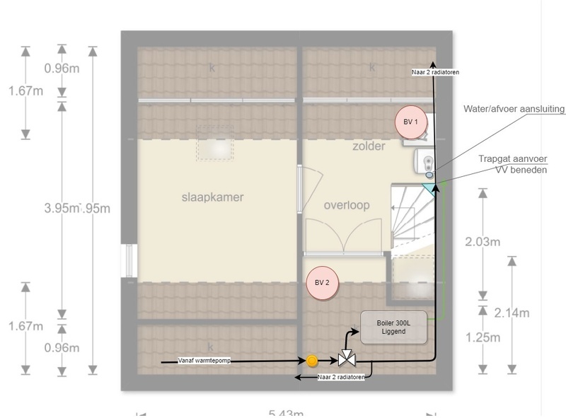

Ik heb me goed ingelezen in deze en andere topics, maar heb graag wat commentaar op het volgende.
Ik heb een Nefit Enviline en Bosch 7400i 7 T besteld (vanwege de lage geluidsdruk en goede COP). Deze komt op een plat dak te staan. Huis met beneden vloerverwarming (met eigen moderne pomp) en boven radiatoren (die bijna nooit aanstaan). Alles via Evohome zonesysteem geregeld.
- Kan het condenswater gewoon uit de warmtepomp op het dak, of moet er een vorstbeveiligingskabel bij? Mijn gevoel zegt dat dat niet hoeft.
- Wat zijn de beste voorgeisoleerde leidingen? Ik zat naar deze te kijken.
- Ik zou mijn Evohome graag houden. Helaas kan de evohome alle groepen dichtsturen, dus een buffervat is dan nodig. Ik heb Honeywell al gevraagd of ze een functie willen inbouwen om bij geen warmtevraag bepaalde groep(en) open te zetten, maar dat zal niet gebeuren waarschijnlijk.. Dit regelen via Home Assistant of een electrische schakeling zou kunnen, maar weer gedoe... Dus dan maar een vat.
De installateur stelt het Nefit 50l buffervat voor met Buderus pompgroep. De pomp klinkt als overkill, waarom is de interne pomp van de enviline niet genoeg?
- Ik lees veel verhalen over Nefit en (onnodige) buffervaten. Zijn er betere buffervaten of andere manieren? Hier vond ik goede info: warmtepomp weetjes. Of moet ik maar een paar vloerverwarmingsgroepen open zetten en geen buffervat/pompgroep nemen?
[ Voor 5% gewijzigd door JvdBosch op 16-10-2022 12:26 ]

@JvdBosch Flow is het toverwoord bij een WP en vloerverwarming. Met een zo laag mogelijke temperatuur verwarmen gaat hand in hand met een goede doorstroom. Dus alle groepen open zetten inderdaad op je vloerverwarming.
Waarom überhaupt knijpen op de toevoer? Dat is hetzelfde als gasgeven en remmen tegelijk.. 🤔
Een buffervat is bij vloerverwarming overbodig. Bij VV heeft je systeem voldoende inhoud om als buffer op te treden.
Dit is allemaal wel een beetje de basis bij het gebruik van een WP. Lees je goed in en begrijp de beste opzet voor een WP. Dan is het ook na installatie gemakkelijk bijstellen/optimaliseren. Ik bedoel dit niet negatief. Maar als je meld je goed ingelezen te hebben in dit topic en andere topics, mis je de essentie. En dat is niet prettig als je er eenmaal eentje in gebruik hebt.
[ Voor 16% gewijzigd door Noord27 op 16-10-2022 13:08 ]
Dat zou het beste zijn, echter werk ik in een andere kamer en verwarm de woonkamer (80m2) dan niet. Altijd alles open conflicteert met de zoneregeling. Als ik die niet had was het inderdaad eenvoudig. Maar zoneregeling met warmtepompen is wat zeldzamer zie ik.
Ik probeer zo efficiënt mogelijk te regelen en dus te voorkomen dat ruimtes verwarmd worden als er niemand is. Ik zat zelfs ook te denken om de temperatuur van de warmtepomp hoger te zetten wanneer de radiatoren warmtevraag hebben, via home assistant.

JvdBosch schreef op zondag 16 oktober 2022 @ 13:09:
dat is juist minder efficient. het idee dat radiatoren dichtdraaien energie besparen is iets van gasketels, niet warmtepompen. (en zelfs voor gasketels is het maar beperkt van toepassing) je moet alle ruimtes verwarmen zodat je watertemperatuur zo laag mogelijk kan zijn. dat is je meest efficeinte situatie. dus geen zoneregeling. waar je dan de moeite in kan steken is zorgen dat de balans tussen de kamers goed is.
focus op de watertemperatuur omlaag krijgen, dus alle radiatoren/vloerverwamring openzetten en zorgen dat de WP rustig draait zonder het te warm te maken. dan zal je waarschijnlijk flink lager uitkomen in je watertemperatuur.

Ik zit in dubio hoe ik mijn bestelde Panasonic Monoblok / boilervat ga installeren, en vooral dan het leidingwerk binnenshuis. Ik mis wat practisch inzicht hoe ik dat wil gaan doen. De uitdaging is dat het op zolder niet zo groot is. Op het hoogste punt hangt nu de ketel en die ruimte zal vooral nodig zijn om later een betere WTW te kunnen aanleggen. Een staand boilervat (zie BV 1 op schema) past daar (na lang puzzelen) eigenlijk niet. Tenzij ik de wasmachine/droger ergens anders moet neerzetten.
Eventueel kan ik een staand boilervat neerzetten in het opberghok (BV 2). Wat ik daar lastig van vind is dat het een flinke puzzel gaat worden om alle leidingen daar te krijgen.
Ik neig er nu naar om een liggend boilervat te plaatsen in het knieschot (PAWT-300H-XL-LE1 van Nexus). In het schema zie je de leidingen (even geen onderscheid voor aanvoer/retour). Volgens mij heeft dat de volgende voordelen:
  • Weinig (scherpe) bochten voor aanvoer naar vloerverwarming
  • Vuilfilter (gele cirkel) op retour. Wel op plek waar het maar 70 cm hoog is.
Nadelen:
  • Geen afvoer in de buurt van boilervat. Zou een overdrukventiel voor het warm water ook ~3 meter verder mogen/kunnen waar nu de ketel zit?
  • Boilervat is moeilijk bereikbaar
  • Staand boilervat is efficienter, maar misschien ben ik gewoon de beste doelgroep voor een liggend model
Afbeeldingslocatie: https://tweakers.net/i/xlNXQeTeT5EyI3-fbcE9-qDlpPk=/800x/filters:strip_icc():strip_exif()/f/image/Bz3E1C62dUdyKvkl2htoyHZy.jpg?f=fotoalbum_large
Hierbij een indruk van de huidige opstelling. WTW hangt er tijdelijk, en is te klein om later het hele huis te voorzien.
Afbeeldingslocatie: https://tweakers.net/i/Ol42kd5BZqrhW04-EiG0N1h3YLg=/232x232/filters:strip_exif()/f/image/RFYH3WkOYcrhs7iN7iZmnIoe.png?f=fotoalbum_tile
Hebben jullie nog suggesties? Heeft iemand thuis een vergelijkbare opstelling staan? Foto's zijn welkom (voor mij een fijne bron van informatie).

@ranjo Ik heb 2 200 liter boilers voor mijn zonneboiler. Die zijn ~135cm hoog en 65-70 cm diameter.
Waar gaat je monoblock komen?
en hoeveel liter boiler wil je?
