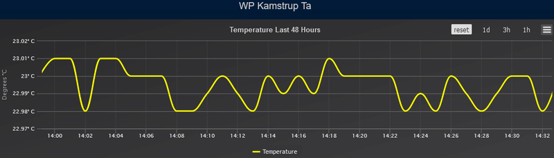

Ik ben het pendel gedrag van mijn warmtepomp aan het bestuderen en zie een patroon dat hij afslaat, en vervolgens een uur wachttijd in acht neemt, als het verschil in temperatuur tussen aanvoer en retour 4 graden of minder is. Daarna een herhaling van zetten, als de temperatuur buiten stijgt gaat de t aanvoer naar beneden totdat hij op enig moment niet meer aanspringt.
Ik kan dit niet bevestigen met de gebruiksaanwijzing.
Zit ik op juiste spoor qua werking?
[ Voor 18% gewijzigd door TF op 11-10-2022 20:13 ]

TF schreef op dinsdag 11 oktober 2022 @ 20:12:
Ja dat is inderdaad pendelen. Je moet of de flow verhogen of de minimale temperatuur zodat er voldoende delta t is. Vermogen = 4,2 * flow in l/s * delta t. Dus of meer delta t maken of meer flow creëren waardoor je het vermogen kunt afgeven. Flow heeft de voorkeur.
  • TF
  • Laatst online: 19:46
TF
 bla bla
ds23man schreef op dinsdag 11 oktober 2022 @ 20:20:
Met de momenteel (hoge) wisselende dag en nachttemperaturen moet je een warmtepomp niet willen afstellen.
Eens. Ik meer sinds korte tijd alle waarden en probeer het apparaat en de werking te begrijpen. Ik stel momenteel niets af
WillemSuper schreef op dinsdag 11 oktober 2022 @ 20:28:
Ik ken de flow waarde van mijn installatie niet. Ik zal eens zien of ik dat kan vinden. Alternatief is een flowmeter laten aanbrengen. Hoe kun je ze flow verhogen?
[ Voor 23% gewijzigd door TF op 11-10-2022 20:35 ]

Andrehj schreef op woensdag 12 oktober 2022 @ 15:39:
Die heeft niet alleen een nóg nauwkeuriger flowmeter, maar vooral veel nauwkeuriger temperatuurmeters (met een resolutie van 0.01K). Dat is een enorme verbetering t.o.v. 0.5K die de Japanners van Mitsubishi wel prima vonden. Die lage resolutie van Mitsubishi geeft als je met een dT van ca 3K draait een erg lage nauwkeurigheid.
Dat, plus dat een warmtemeter netjes beide sensoren exact tegelijk meet en common mode fouten eruit filtert.
Bij mijn Zenner Zelsius is dat goed te zien, blijkbaar is het nogal een noisy omgeving waar hij in meet: de meting van Ta en Tr heeft een ruis van meer dan een graad, maar de dT is veel accurater dan de individuele metingen.
Afbeeldingslocatie: https://tweakers.net/i/hWjnsZNCkkM25UmTHeQaWIK1KHY=/800x/filters:strip_exif()/f/image/WiPKMbbnQZa7UJCNt6OvhDPH.png?f=fotoalbum_large
(de Kamstrups waren even op vorig jaar).

Proton_ schreef op woensdag 12 oktober 2022 @ 22:08:
Dat is wel veel ruis dan. Zoiets heb ik bij mijn Kamstrup nog nooit gezien. Hier een stukje van vanmiddag. Je ziet dat de ruis maximaal 0.03K is:
Afbeeldingslocatie: https://tweakers.net/i/TUfHnZ5fXyP2H3vhD8Wuy8Ft1lE=/800x/filters:strip_exif()/f/image/ouLlrxB6qFnBOjfdzFH1gDcA.png?f=fotoalbum_large

Een goede indicatie lijkt mij voldoende om wat te kunnen verfijnen qua afstelling. Thermische vermogen is leuk om te weten, niet meer dan dat. Het enige wat nauwkeurig moet zijn is de kWhs (elektrisch) die erin gaan, dat is wat je geld kost.
Al moet ik zeggen dat nauwkeurigheid en precies meten interessant en leuk is. Als het kan, waarom niet. In dat opzicht heeft betere meetapparatuur veruit de voorkeur. Moet het voor de hobbyist wel toegankelijk zijn. Als iemand een kamstrup te koop weet die aan mn 32mm buis kan, wil ik het wel overwegen. Ben dol op data
