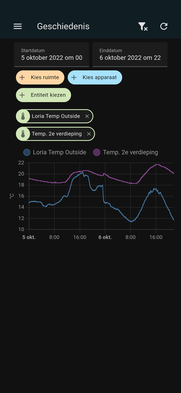

MotorBeast schreef op donderdag 6 oktober 2022 @ 19:24:
Eens. Toen ik 10 jaar geleden mijn dak isoleerde scheelde met dat zo'n 25/30 procent aan gas terwijl wij boven nauwelijks stoken. Omdat er simpelweg daarna minder warmte naar boven "lekte".
Dat zie ik hier ook gebeuren. De temperatuur schommelt op de begane grond en eerste verdieping veel minder dan op het zolder. Teken dat daar nog flinke winst is te behalen.
Afbeeldingslocatie: https://tweakers.net/i/v77gj55bJlPS0U_uRRpNGXXGoC8=/x800/filters:strip_exif()/f/image/oF1xoksQtjyfS1l3irwBYbt8.png?f=fotoalbum_large

studiostevus schreef op donderdag 6 oktober 2022 @ 21:04:
Maar wat je grafiek ook laat zien is dat zelfs op zolder het temperatuurverschil tussen Max en min rond de 2 graden is. Heb je ook een plot met daarop de buitentemperatuur? Het kan zomaar zijn dat het verschil buiten in een etmaal 10 graden is, wat zou betekenen dat je zolder niet heel slecht geïsoleerd is als het maar 2 graden schommelt, weet iemand wat ‘normaal’ is?
Afbeeldingslocatie: https://tweakers.net/i/9h0v7K6ktTXuOraW6xpJ2VtobOM=/x800/filters:strip_exif()/f/image/mHa9QIkIKYuVQCH8sb6NAn4B.png?f=fotoalbum_large
Het is niet 2 maar bijna 3-4 graden. Is ook niet heel slecht geïsoleerd. Rc2 vanaf de bouw.

  • LacsapOV

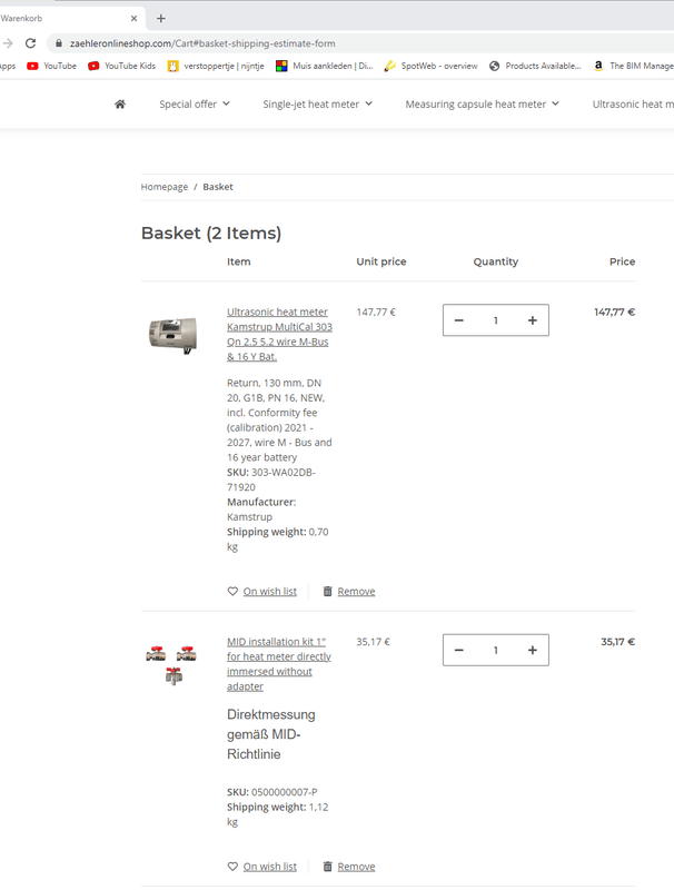

  • gakkethijs
  • Laatst online: 01-10 07:34
gakkethijs
niks
Sinds maart aan het plannen en wachten op leveringen maar eindelijk is mijn warmtepomp afgeleverd.
Via een goede vriend die professioneel airco's monteert een mitsubishi heavy industrie warmtepomp aangeschaft. Dit is een ander 'merk' dan Mitsubishi Electric Ecodan. De prijs inclusief support vanuit de groothandel/importeur was te goed om het niet te doen. Er blijven nog slechts een paar vragen over waarbij jullie mij misschien mee kunnen helpen.
Ik wil een Kamstrup multical installeren. In Nederland zijn deze blijkbaar niet normaal te bestellen.
Marktplaats biedt geen uitkomst. De versies die op marktplaats te koop staan zijn slechts 1.5m3/h met een 3/4" aansluiting.
Heb ik via deze Duitse website de juist geselecteerd? Pomp in kwestie is een CPD11-
25M/65 wat vertaalt naar een grundfos UPM2 K 25-70.
Afbeeldingslocatie: https://tweakers.net/i/oRU6z9AyRUw3t5zdRoSVATMgDxw=/x800/filters:strip_exif()/f/image/TRivBgafMhFTV9ixKmgWMKWC.png?f=fotoalbum_large
Als ik op de facebook pagina van @koevlaas2 kijk zie ik een vergelijkbare setup
Afbeeldingslocatie: https://scontent-ams4-1.xx.fbcdn.net/v/t1.6435-9/32332122_1966360613450929_199729491231113216_n.jpg?_nc_cat=102&ccb=1-7&_nc_sid=8bfeb9&_nc_ohc=AWqoDAva5HUAX9ylV20&_nc_oc=AQkAPUFOSR3TvM7LqWvzU2nF1SC9jBd2LBOM_eyg9ZVTPlO0tE7r-F2rZ4SX6YfIt2s&_nc_ht=scontent-ams4-1.xx&oh=00_AT9HFn5LhOkpcumtIVDkYyJt4rCxzH9o_CusCBImqrMmxw&oe=6367F9BF
De aansluitingen van de temperatuursensoren in het warmwatervat zijn 2 buisjes (onder en boven in het vat). Is het echt zo simpel dat ik de sensor daar in leg en opvul met isolatie? Zie onderstaand schema BT6 & BT7
Daarnaast moet er aan de CV-leidingen ook 2 temperatuursensoren worden gemonteerd. Kwestie van vast tapen met isolatietape? Zie onderstaand schema BT25 & BT71
Voor de WAR-regeling moet sensor BT1 ergens buiten hangen. Ik kan de kabel makkelijk via de oude CV kanalen naar buiten brengen maar wat is een slimme plek? Noordzijde van de schoorsteen lijkt mij dan goede plek klopt dit? Of zal ik de kabel verlengen hem zodat hij op het dak van de garage komt in de buurt van de buiten unit? Er onder de gele pijl. Dit is de west gevel maar kan het dan achter de buitenunit plaatsen in de schaduw.

@gakkethijs Kampstrup is nauwelijks leverbaar. Kan beter naar Sharky van Diehl kijken
SMA STP10000TL20 met 10440 Wp 35°Zuid, Intergas Xtreme36 met Remeha Elga Ace 6kW, 3x AUX C-serie
  • Zwerius
  • Laatst online: 13:41
@gakkethijs Ik kijk voor veel componenten vaak op de Duitse Ebay. Daar is vaak wel wat te vinden. Zowel nieuw als gebruikt. https://www.ebay.de/sch/i...13&_nkw=kamstrup&_sacat=0

Wat betreft de energie/warmte meters kwam ik deze tegen op Heima24. Dit omdat ik overweeg om alle meerlagen buizen en koppelingen daar ook te bestellen. De ELSTER SensoStar 2 Typ F90S3 lijkt volgens mij best prima specs te hebben. Werkt ook met M Bus dus lijkt goed uit te lezen. De prijs is wel wat hoger. Klinkt als een alternatief voor de Kamstrup meters. Heeft iemand met deze ervaring?
