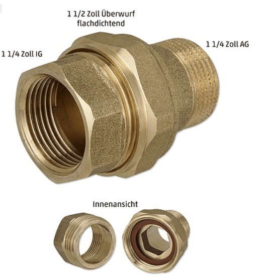

ds23man schreef op maandag 26 september 2022 @ 11:19:
Ik ben bezig om mijn verdelers om te bouwen, stalen uitvoeringen van Thempro. De aansluitflensen van de pomp zijn gelast. Ik moet dan ook verloopring gebruiken die afdicht op de pomppakking. Nou heb ik laten komen maar daar zit een verjonging in waardoor het afdichtingsvlak wel heel erg klein wordt:
De gok wagen of weet iemand een uitvoering die dat niet heeft?
Pakking ertussen en het word waterdicht.

koevlaas2 schreef op maandag 26 september 2022 @ 23:07:
Natuurlijk een pakking ertussen, maar vindt het contactvlak nogal marginaal.
Misschien zou zoiets passen? (Je gebruikt dan alleen het deel van 1 1/4" binnen en 1 1/2" buiten draads). Daarnaast moet je dan nog een verloop van 1 1/4" buiten naar 1" binnen toepassen. Waarschijnlijk een dure oplossing voor een klein beetje meer zekerheid.
Afbeeldingslocatie: https://tweakers.net/i/EvLWbIAPnelwVXOLwTDth7AdnKE=/full-fit-in/4000x4000/filters:no_upscale():fill(white):strip_exif()/f/image/qFrByrBFXHntOUjaJsAohjcm.png?f=user_large

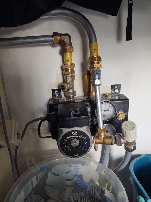

Over de laatste 12 maanden 1000 m3. Daarvoor 1200 m3, maar dit was met radiatoren beneden. Daarna is er een verbouwing geweest waarbij vloerverwarming is geplaatst.
Afbeeldingslocatie: https://tweakers.net/i/88Mni-_PHU_cGyq72LE0TmS6xxM=/full-fit-in/4000x4000/filters:no_upscale():fill(white):strip_exif()/f/image/19y4gNrJD0QEjJWtW0sw6S6y.png?f=user_large
Ik heb de aanvoer temperatuur nu naar 45 graden gezet, want mijn 19 jaar oude Nefit Ecomline gaat niet lager zover ik weet. Of dit gaat werken zal ik de aankomende maanden gaan merken.
Dat klinkt logisch inderdaad. Het bochtenwerk valt naar mijn mening mee, maar dit zal ik dan vragen. Mocht het zo zijn dat die 32mm nodig is, moet dit dan ook overal naar de radiatoren? Gezien ik dan een uitdaging heb omdat de leidingen zijn weggewerkt in de muren. Al worden de radiatoren boven weinig gebruikt.

Hier loopt 25mm Rehau naar de verdeler beneden. Dat is 18.5mm inwendig en die leidingen zijn in beton gestort, dus niet te vervangen.
Vanaf de WP gebruik ik 28mm. Dat splitst in 2x22mm naar de verdelers.

@Romeboarder 7 kWh moet genoeg zijn voor jouw toepassing; en die 32 , dat is dan op basis van buitenmaat kunstof leiding, die ook nog eens een lage weerstand heeft, en 26 inwendig is. En die is alleen nodig naar de verdeler, en/of het aanpik punt waar nu je ketel staat; hoe dik zijn de buizen vanaf de ketel naar de verdeler nu? en van wat voor materiaal.
Het is zondermeer onzin om 32 mm buizen naar je radiatoren te leggen.

Bedankt voor de goede reacties. De leidingen van de ketel naar de verdeler zijn nu 22mm (buitenmaat). Ik zal morgen even in de kruipruimte moeten kijken voor het materiaal. Ik dacht koper gezien te hebben, maar dit zal ik controleren.

22 mm is dus koper of staal dunwandig met 20 mm doorlaat; dan kan je met dunnere plastic buizen dan 32 naar de cv/ verdeler aansluiting, tenzij die afstand erg groot is , zeg > 10 meter

De afstand van de zolder naar de kruipruimte en terug naar begane grond zal ongeveer 8 à 9 meter zijn met in totaal 7 bochten (terugkomende op @Blihi zijn punt).

Als de bochten flauw genoeg zijn dan kan je kunststof buis daar (dat betekent : door de beschikbare ruimte waar nu de leidingen lopen!)mogelijk wel doorheen trekken; als er knieën/bochten in moeten dan wordt het lastiger. Is die 8 meter de enkelvoudige lengte, dan mogelijk dikkere buis gebruiken, zoals je installateur zegt; maar niet naar de radiatoren, het cv systeem blijft gewoon helemaal in takt.

Ik denk dat @Romeboarder bedoelt dat er een stuk of 7 knie-verbindingen in de leiding zitten.
Als dat knel-knietjes zijn, kun je die beter vervangen door mooie bochten (eventueel met rechte knelkoppelingen, of geperst).
En verder: Als je echt geen leidingtraject hebt om dikkere leidingen te leggen naar de verdeler, dan niet. Dan moet de pomp wat harder werken. Niets aan te doen.
Ik heb zelf een enkel-voudige trajectlengte van WP binnenunit naar de verdeler beneden van een meter of 15. Dat traject is uitgevoerd, deels in 22mm staal, deels in 25mm Rehau in beton, dus niet te vervangen. Toch lukt het de CV ketel (en die pomp is zwakker dan die in de WP) om daar voldoende water doorheen te sturen.
Er zitten echter geen radiatoren aan, maar een LTV mengverdeler met eigen pomp die hetzelfde debiet heeft (en zich dus gedraagt als een radiatornetwerk met weerstand 0)

@Blihi Ik zal vanmiddag even een foto (of een paar foto's) hier posten over wat ik zie als bochten. En ik zie op de rechte stukken een koppeling zitten.

@Romeboarder en anderen: wat ik niet begrijp is dat de installateur 32 mm wenst, en vervolgens wil je een dunnere leiding door een bestaande 22 mm CV-buis trekken?
Waarom niet gewoon aansluiten op die CV-buis?

Dat wil hij niet, dat suggereerde Naalroc, maar die suggestie snap ik ook niet. Gewoon de bestaande leidingen gebruiken natuurlijk.

  • _ferry_
_ferry_
Moderator Tweaking
Nipple Tweaker
There I fixed it part 1337 :7
Afbeeldingslocatie: https://tweakers.net/i/BuYkky6RJ-UHvmj394UuYL-wKOM=/x800/filters:strip_icc():strip_exif()/f/image/wmDSE49Yseu26bUyEdLb0N5J.jpg?f=fotoalbum_large
De vloerverwarming parallel aan het circuit voor de radiatoren ging totaal niet werken. Als je die verdeler open maakt snap je ook meteen waarom. Aan- en afvoer komen gewoon in dezelfde kamer uit. Oftewel, er moet druk vanaf de aanvoer kant komen wil het werken. En dat heb je met een open buffer niet. Sterker nog, het water ging de andere kant op stromen doordat de pomp van de radiatoren er aan zoog.
Deze winter maar op deze manier stoken. Als ik dan echte lage temperaturen kan aanhouden die geschikt zijn voor vloerverwarming, dan sluit ik de vloerverwarming aan achter de andere pomp. Als de temperaturen te hoog zijn moet ik investeren in verdere isolatie van de woning of in een verdeler met mengklep.
  • ID-College
  • Laatst online: 11-10 12:52
@MrScratch snap wat je bedoelt. Jij hebt dan ook geen Jaga pro ventiel denk ik? Dan heb je idd geen ventieltje om aan te draaien.
Ik doelde overigens op mijn situatie: ik was niet van plan om de knoppen te gaan gebruiken. Reden hiervoor is dat dat weer de warmteafgifte verandert. Als dan je WP lekker draait is er kans dat de wamte niet goed genoeg weg kan, omdat je dan ineens minder afgifte hebt.. vandaar mijn opmerking :)
Kans is klein, maar wilde boel eigenlijk eenmalig een beetje goed instellen en t dan zo laten!
  • Adriaan71
  • Registratie: December 2020
  • Laatst online: 16-10-2025
_ferry_ schreef op donderdag 29 september 2022 @ 14:17:
Verdeler met mengklep werkt alleen met een constante temperatuur zoals bij cv ketel. Omdat je de mengventiel eenmalig instelt op de juiste mengverhouding.
Warmtepomp werkt met WAR en dus verschillenden aanvoer temperaturen. Dat gaat niet goed werken met een meng verdeler.
Heb hier laatst een gesprek over gehad met Robot. Ze zijn wel bezig met een verdeler die zich aanpast aan verschillende aanvoer temperaturen. . Dat zou wel werken maar die is er nog niet.
