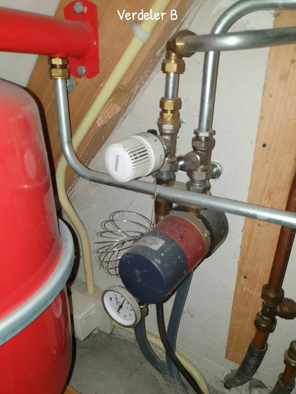

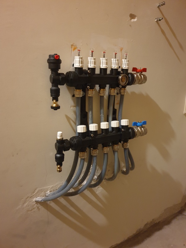

- 51 m² vloerverwarming huiskamer (houten vloer) Verdeler A
- 13 m² vloerverwarming keuken (tegels) Verdeler A
- 4,2 m² vloerverwarming badkamer boven (tegels) Verdeler B
- Slangen 15 cm HoH, verdeler A (5 groepen), verdeler B (1 groep).
staan ze altijd allemaal open.
- In woonkamer + keuken 6 radiatoren, totale afgifte bij 40 graden 1,65 kW,
waterinhoud in totaal (weet ik niet) liter

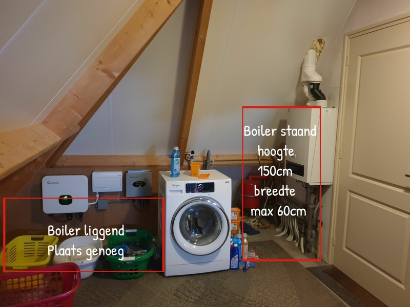

SWW:
- Plaats van SWW zie foto’s
- 200 of 270 liter (We hebben een bad en douche)
- Geen DWTW aanwezig

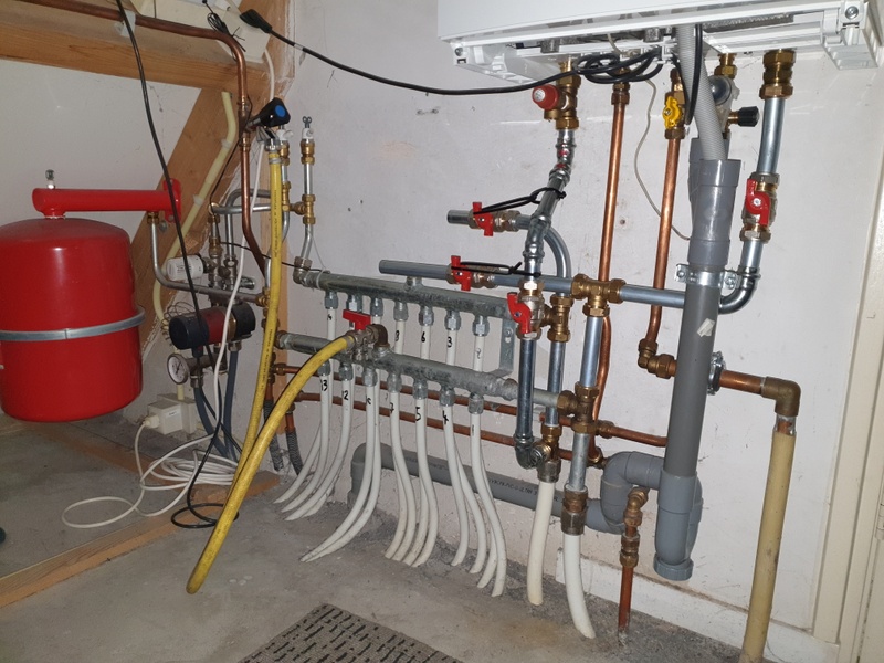

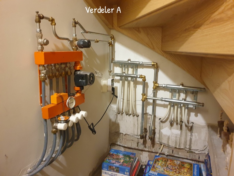

Kan je niet via een kortere route (B.v. kruipruimte) bij verdeler A komen?
Dan monoblock buiten, korte route (met goed geisoleerde - tendris?(als ik dat goed schrijf) naar verdeler A)
en op plek CV ketel een WP boiler.
Dan is er geen STEK werk en kan je veel meer zelf.
Weet je de knip in SWW - gasverbruik vs verwarmingsgasverbruik?
en heb je ook gas data over 2020-2021. Met name winter 2021/2022 was HEEEEEL mild.

@BarryH heeft gelijk, probeer met je aanvoer bij de verdeler onder de trap te komen en installeer een mono.
Om het vermogen te berekenen zoek je even op Koevlaasformule. Denk dat dit uitkomt op de 7 kW, als je een Panasonic neemt kan deze terug moduleren tot 2500 W afgegeven vermogen, opgenomen ongeveer 500 W.
Als je geen WPB wilt kun je ook de gasleiding naar boven gebruiken als toevoerleiding voor een boiler boven, de retour is dan dezelfde retour als de vloerverwarming.
Dit kun je voor een groot deel zelf doen, alleen is ivm subsidie een ingebruikstelling door een installateur nodig.

monoblok, geen split. 7kW is meer dan zat, immers ga je dat niet eens kwijtraken in je afgiftesysteem, laat staan nog meer. absoluut geen liggende boiler. handigste is zelfs gewoon een losse warmtepompboiler. ben je van al het gezeik af. en verdeler ombouwen naar gesloten.
[ Voor 7% gewijzigd door flippy op 27-09-2022 18:20 ]
  • paQ
paQ
flippy schreef op dinsdag 27 september 2022 @ 18:20:
Een staande WPB gaat daar niet passen.
Een 200l Atalantic is al 1.68

paQ schreef op dinsdag 27 september 2022 @ 18:24:
de 200L calypso split is 1.30. de 270L versie is 1.60. je kan dus zelfs de 270L kwijt in de hoek als men bereid is om 5cm looppad in de hoek in te leveren. de 270 is zeker aan te raden met een bad. en de calypso zit ook weer sneller vol.
[ Voor 10% gewijzigd door flippy op 27-09-2022 18:31 ]
  • paQ
paQ
ah split versie. Ja dat gaat ook.
Maar waarom dan niet meteen op de wp monobloc, en een los vat?
Dat is ook soort van split

- Ik heb geen kruipruimte helaas.
- Alternatieve route na verdeler A is meer dan 16 meter
- Verbruik per jaar SWW is +/- 295 m3
- Gemiddelde verbruik blijft 1300m3 ook in andere jaren.

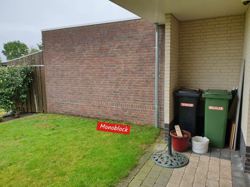

OK 7KW dus.

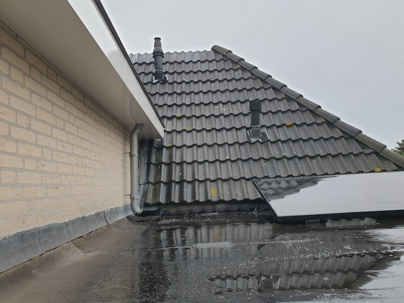

Blijft mijn probleem dat ik op 16 meter van enige aansluiting op bestaande cv zit.
Of ik moet de warmtepomp tegen de muur van het huis hangen of op de carport plaatsen!

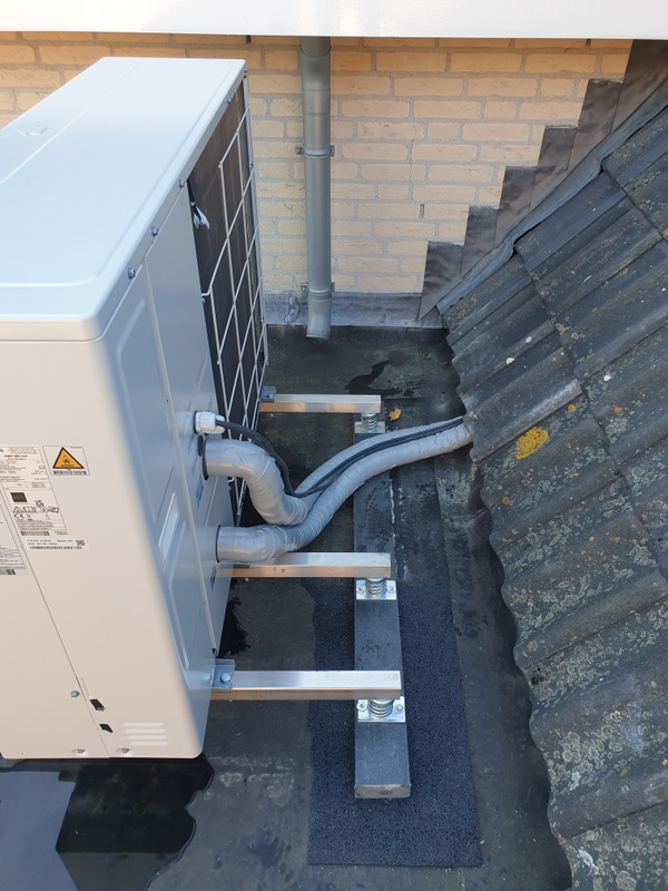

Achter de dakpannen die je ziet zit nu de ketel namelijk.

de afstand is voor een monoblok geen enkel probleem zolang je er geen warm water mee maakt. dan ben je elke keer onnodig 16 meter leiidng aan het opstoken tot 55 graden. dan is een losse WBP een stuk handiger en simpeler.
je kan hem wel op de carport zetten zolang die sterk genoeg is natuurlijk (ding weegt wel 130kg) en je goede anti trilling gebruikt zoals veren en bigfoots. dan kan je rustig ook SWW maken.
[ Voor 4% gewijzigd door flippy op 27-09-2022 20:04 ]

Wat ik begreep is, is de afstand naar de verdeler 18 m. Dat is geen probleem en op de zolder een aparte WPB, eventueel een split WPB en de buiten unit aan de muur boven de garage.
Dus twee buiten units, 1 in de tuin met 18 m leiding en 1 aan de muur.
  • flippy
flippy
Alle rechten voorbehouden.
KaDoos schreef op dinsdag 27 september 2022 @ 21:31:
precies ja.

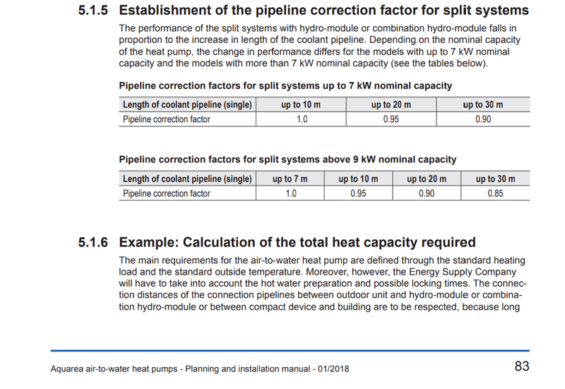

Vuistregel is dat je 5% verlies hebt per 10 meter koelleiding. Is in realiteit wat genuanceerder maar het is een goede houvast. Een 12kW warmtepomp is dus eigenlijk maar 9kW als je op het max van 30 meter zit. De unit moet dus wel die 12kW buiten produceren om 9kW over te houden als het hete gas bij de binnenunit aankomt en de warmte in je water kan stoppen.
Bij een zelfde opstelling heeft een monoblok met terrendisleiding ongeveer 10a 15W verlies per meter leiding. Dat is dus 500w versus 3kW, dat is nogal een fors verschil in het voordeel van de mono die ook nog eens goedkoper is in aanschaf. Nadeel is dat je dan beter een losse WBP kan pakken voor warm water ipv een 3wegklep gebruiken. Al is zon opstelling voor de meeste toch wel het meest practishe.

Als ik het goed begrijp is bij afstand van 16 meter het verlies en wat ik over hou aan vermogen als volgt:
Split:
Verlies 8%
7KW-0,72=6,28KW over
9KW-0,72=8,28KW over
Mono
Verlies 15w per meter
Verlies 240W
7KW-240=6,76KW over
9KW-240=8,76KW over
Dan komen bij mij de volgende vragen in mij op:
Wat zijn de efecten als je toch de WBP met driewegklep hierop aansluit?
Wat zijn de kosten qua leidingwerk voor beide senario's?
Wat zijn extra kosten losse WPB?

flippy schreef op donderdag 29 september 2022 @ 00:51:
Leuk verhaaltje voor bij de borrel. Heb je hier ook een bron bij? Want er klopt namelijk geen hout van.
In tegenstelling tot jou kan ik wél aantonen hoe het zit. Hieronder een grafiekje van het vermogensverlies vs de leidinglengte van mijn split warmtepomp. Zoals je ziet ben je (bij verwarmen) bij 17 meter pas 1% van het vermogen kwijt.

pagina 83 van de panasonic bijbel. erg makkelijk te vinden als je de moeite zou nemen....
fun fact: daikin heeft eenzelfde verhaal net als mitsubishi in hun bijbels.
je moet eerst eens weten hoe de cijfers van de datasheets worden opgezet. dat weet je overduidelijk niet.
dat jij de processen niet goed begrijpt mag duidelijk zijn. de stelligheid die je hebt verworven door het lezen van een handleiding mag wel wat minder. je adviezen kosten gewoon mensen veel geld.
argumenten zijn geen feiten. en een koelsysteem werkt niet op arumenten. je metingen kloppen dus gewoon niet en je conclusie ook niet.
ik vraag me wel af waarom je zoveel moeite hebt met dit concept, het is al vaker uitgelegd. je hoeft niet je eigen aankoop te verdedigen.

  • Andrehj
flippy schreef op donderdag 29 september 2022 @ 18:02:
Die heb ik niet. Ik heb al de moeite genomen om voor jou aan te tonen dat je fout zit. Waar is het plaatje?
Dus de grootste A-merken warmtepompen hebben er geen verstand van en Flippy wel? :?
Weer zo'n loze opmerking. Bel je ABB even op dat hun kWh-meters niet deugen, en Kamstrup dat hun energiemeters niet goed gecalibreerd zijn?
Of zou het toch misschien kunnen dat jij er hier naast zit?
Ik heb geen enkel moeite met het concept monoblock, (heb zelf samen met @Proton_ de faq geschreven waarin de verschillen uitgebreid worden behandeld), maar vergelijk ze wel graag op basis van feiten, en niet op basis van jouw verzinsels.

@flippy welke Pana bijbel? Er zijn er nogal wat (en pagina 83 gaat bij mijn steekproef compleet ergens anders over).
Staat hij hier tussen?
https://www.dhps.nl/downloads/

Proton_ schreef op donderdag 29 september 2022 @ 19:28:
nee, je moet aan de enigneer/pro zijde zijn, sneaky link:
https://www.panasonicproc...A2W_2018_DesignManual.pdf
als je die leest en volgt weet je al meer dan 99.9982358% van de warmtepompinstallateurs....
de bijbels van de andere A merken hebben vergelijkbare tabellen. die van daikin is wel expres onleesbaar gemaakt in de hoop dat het niet opvalt want het blijft gezien worden als een smerig geheimpje waar we niet over mogen praten.
[ Voor 34% gewijzigd door flippy op 29-09-2022 19:39 ]

@flippy ik vermoed dat je je vergist, want die tabel zegt ongeveer de helft van jouw vuistregel:
Pagina 83 uit de gelinkte Pana bijbel:
Afbeeldingslocatie: https://tweakers.net/i/EyZvOnJTxN4_OZaAZUmusY9wkng=/800x/filters:strip_exif()/f/image/zuauwFX5F21jBYF5X0zvm76g.png?f=fotoalbum_large
Het gaat hier over 7 kW of minder en 18 meter koudemiddel-leiding. Dat is dus volgens deze grove tabel hooguit 5% derating; 350 watt (waarschijnlijk minder, en vooral afhankelijk van drukverlies door het gasdebiet dus dit is minder in deellast).
16m*2 (het advies van twee enkelvoudige leidingen)*10W/m is 320 watt (afhankelijk van temperatuur dus grotendeels onafhankelijk van belasting).
Mijn conclusie @gigabit :
Lood om oud ijzer, neem gewoon wat je geleverd kan krijgen :)
  • flippy
flippy
deze tabel gaat niet over leiding/compressieverlies. de tabellen gaan uit van de thermische verliezen in deellast (nominaal vermogen waar ze op berekenen in deze boeken is doorgaans 50% of lager). dan zijn de verliezen lager dan onder vollast net waar je bijna niet op draait. net als dat mitsubishi alleen de leidingverliezen telt (dus drukverlies) en niet thermisch verlies. daarom haalt op papier mitsu en lg (die doet dat ook en daikin praten we helemaal maar niet over) briljante cijfers voor de leek. die tabellen zijn voor correcties voor de bochten in de leidingset, niet thermische verliezen. meer bochten = minder maximale lengte. immers gaat er nog steeds 70+ graden heet gas door een koperen leiding met flinterdunne isolatie eromheen. als je de persleiding inpakt in 10cm armaflex zal je zeker wel beter uitkomen in de correctiefactor. zoizo krijg je de eerste 5~10 meter wel zonder verlies afhankelijk van hoe groot de machine is en hoe zwaar die eraan trekt. dat is ook zichtbaar in de tabel van pana, die loopt ook niet liniair tussen de kleine en grote modellen en bij de grote modellen hakt het er gewoon harder en sneller in. in het geval van VRF gaat het wel anders want die kunnen tot 100+ meter zonder problemen. die laten we even buiten beschouwing want die installaties worden echt ontworpen door enginerds.
voor de kleine aparaten die hier langs de revue komen is 5% in de praktijk rieel, helemaal als je leiding lang is met veel bochten en met de standaard budgetdampremmende "isolatie" erover. dat is gewoon stukje praktijk wat ik in de loop der jaren heb meegepakt. draai je constant op hele lage toerentallen en vooral hele lage gastemperaturen (onder de 50c) vallen de verliezen wel mee, maar op val gas (dus tijdens een SWW run) hakt die er gewoon hard in. dat is iets waar je niet omheen kan. dat is nu eenmaal hoe een koelsysteem werkt.
maar prioriteit stellen in wat je kan krijgen versus wat optimaalste is is wel aan te raden momenteel.
[ Voor 6% gewijzigd door flippy op 30-09-2022 00:25 ]

Nieuwe locatie warmtepomp onderzocht aan de voorzijde van het huis misschien wel een goede optie! Dan is de leiding afstand nog +/- 9 meter.
Is met deze afstand een losse Warmtepomp boiler nog aan te bevelen/noodzakelijk of kan ik dan een SWW-vat op de warmtepomp aan sluiten?
Afbeeldingslocatie: https://tweakers.net/i/BgBrk2ofI-HoCt1fahCpp7KZJrg=/800x/filters:strip_icc():strip_exif()/f/image/RSloxwmBnEt9dm3XaYI06tjw.jpg?f=fotoalbum_large
LG-HM071MR-U44 / Marstek Venus E v2.0 V156 CT003 BMS 216 App 1.6.59
  • Andrehj
gigabit schreef op vrijdag 30 september 2022 @ 23:29:
Over die lokatie: Mooie plek, maar check in de installatiehandleidingen even de benodigde vrije ruimte aan de linkerkant en de achterkant en of je daaraan voldoet. Misschien moet je hem iets naar voren zetten (warmtepomp zuigt van achter en van links aan).
Over het SWW-vat: Dat hangt van de plaats af. Als je die op zolder wil plaatsen en de WP op de BGG op de VVW aan wil sluiten is een WP boiler nog steeds een goede keus.
Maar als de leidinglengte beperkt is, kun je ook met de WP het SWW verwarmen.
Mijn voorkeur gaat nog steeds uit naar een split, maar dat vereist wel plek voor een binnenunit, een koelmiddelleidingtracé naar de binnenunit, dikke waterleidingen van de binnenunit naar je VVW-verdeler en liefst een SWW-vat zo dicht mogelijk bij je binnenunit.
Dit alles wil in bestaande woningen nog wel eens een dingetje zijn, waardoor monoblock + WP-boiler een goede keuze kan zijn.

Vrij ruimte moet 30 cm zijn aan achter- en linkerzijde.
Hier uitgetekend hoe het eruit zou komen te zien.
Afbeeldingslocatie: https://tweakers.net/i/hEb9CHM3Npo3i83UDryPqJ0jB1s=/full-fit-in/4000x4000/filters:no_upscale():fill(white):strip_exif()/f/image/QE16QLP5Tb6GkBl6RNJsTFgb.png?f=user_large

Kan het zijn dat ik iets over het hoofd heb gezien waarom het buitendeel niet op de carport zou kunnen staan? Aan de laatste foto te zien gaan de leidingen vanaf de "brievenbuslocatie" toch over de carport ...
  • flippy
flippy
MarkS90 schreef op zaterdag 1 oktober 2022 @ 17:50:
resonantie en geluid draagt verder.
[ Voor 3% gewijzigd door flippy op 01-10-2022 19:40 ]

Zit te kijken welke verdeler ik zal kopen. Iemand nog advies?
1. Distriheat kunstof verdeler (225,-)
2. Therminon 5 groeps composiet (277,-)
3. Robot LTC Regelunit (316,- via TU)
4. Komfort Regelunit vloerverwarming (391,-)
[ Voor 14% gewijzigd door gigabit op 13-10-2022 22:58 ]
  • flippy
flippy
je hebt ook nog de caleffi 671: https://benem.nl/caleffi-...g-verdeler-kunststof.html
die heeft als voordeel dat er ontluchters opzitten die installatie/vullen/ontluchten een stuk makkelijker maken.
  • paQ
paQ
Hierzo https://www.amazon.de/-/n...=pd_bap_m_rp_aisle_yr_1_i
Kost de helft, flowmetertjes, thermometertjes en ontluchtingspotjes.
  • flippy
flippy
paQ schreef op vrijdag 14 oktober 2022 @ 09:01:
*niet geschikt voor koelen. ;)
  • paQ
paQ
flippy schreef op vrijdag 14 oktober 2022 @ 09:05:
Ah
Daar had ik even geen rekening mee gehouden :)
Overigens prima verdelers verder.
  • gigabit
  • Laatst online: 11-10 20:35
Op de "Distriheat kunstof verdeler" zit ook een automatische ontluchter overigens.
misschien is dat dan wel de beste keuze?
  • paQ
paQ
gigabit schreef op vrijdag 14 oktober 2022 @ 09:33:
Dat scheelt echt veel geklooi :)
  • gigabit
Bij deze verdeler staat:
"Aansluiting groepen vloerverwarmingsbuis 3/4 euroconus".
Welke koppelingen moet ik dan hebben en zijn die geschikt voor mijn slangen 16mm?
(Zie foto verdeler pagina 1)
  • gigabit
Zo het begin is gemaakt de Distriheat kunstof verdeler is geplaatst :)
Binnenkort verder aansluiten.
Afbeeldingslocatie: https://tweakers.net/i/lT2v_9dR9QaKGssLlethPj77f2w=/800x/filters:strip_icc():strip_exif()/f/image/zpD85A85QIbm35BKLrNPh1kQ.jpg?f=fotoalbum_large
Afbeeldingslocatie: https://tweakers.net/i/RjXFa_XRygPwQOp09h7SZpVlS80=/x800/filters:strip_icc():strip_exif()/f/image/oUO45zwYXMPX1URYruOTbLeg.jpg?f=fotoalbum_large
  • _ferry_
_ferry_
Moderator Tweaking
Nipple Tweaker
flippy schreef op zaterdag 1 oktober 2022 @ 19:40:
Die kans is natuurlijk wel aanwezig, maar ik heb de WP ook op de garage staan, en dat geluid valt echt 100% mee.
Zeker omdat je niet slaapt of verblijft onder dat dak denk ik niet dat het een probleem is.
De oude koelkast in de keuken maakt meer herrie.
Zorgen voor dempers/Bigfoot onder de buitenunit, dan massa (betonnen lateien bijvoorbeeld) en dan weer dempers/rubber. Zo kun je de trilling goed ontkoppelen, en heeft hij meteen het benodigde oppervlak om niet om te waaien.
[ Voor 10% gewijzigd door _ferry_ op 22-10-2022 12:32 ]

1. In het blauw de leiding die naar beneden verdieping gaat waar verdeler verwarming en vloerverwarming hangt buiten diameter is 25.
2. Leiding in het rood buiten diameter 22.
3. Wat is de beste plek om de warmtepomp aan te koppelen?
4. Ik wil de ketel voorlopig behouden. Waar moeten dan een terugslagklep in gemaakt worden?
Afbeeldingslocatie: https://tweakers.net/i/KfAFIJ9SplReFTj8cv8DZuhirlg=/800x/filters:strip_icc():strip_exif()/f/image/mFI9jXfCgrO6AuH8uY4SQk0j.jpg?f=fotoalbum_large

gigabit schreef op zondag 23 oktober 2022 @ 15:20:
waar wil je de ketel voor behouden? als het alleen voor warm water is (immers voor CV is het niet meer nodig dan) moet je even kijken in de handleiding van de ketel of die warm water kan geven zonder werkend cv circuit.
handigste kan je de WP inhaken waar nu de CV aangesloten is.

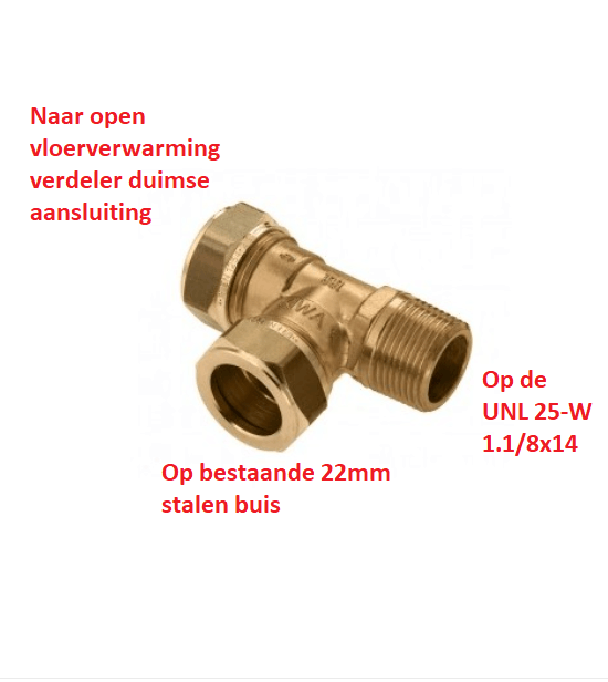

Ik ben op zoek naar een T-stuk dat past in de onderstaande UNL 25-W 1.1/8x14 koppeling.
Afbeeldingslocatie: https://tweakers.net/i/3Oaa_ETEDnVd7nwDT-u9SgYReRc=/x800/filters:strip_icc():strip_exif()/f/image/IpJMW2AsymhRcZsZRsp26zOH.jpg?f=fotoalbum_large
Afbeeldingslocatie: https://tweakers.net/i/c0r8EuZePAgkiN9_tz1Ksav5Y70=/full-fit-in/4000x4000/filters:no_upscale():fill(white):strip_exif()/f/image/6wfVZoqE65H8OnyfWXTntuZm.png?f=user_large

Ik zou het liefst een "RTL ventiel" plaatsen maar kan deze niet vinden in duimse uitvoering!
Deze komt tussen T-Stuk en de vloerverwarming verdeler.
  • hesselbeertje
  • Laatst online: 08:12
Volgens mij kun je dan een 'gewoon' T stuk 22 pakken. De getoonde NL koppeling zet je immers op een normale knelkoppeling 22, waarbij je de originele wartel en snijring vervangt door het Uponor setje.

Kun je de verdeler zowel links als rechts aansluiten? Meestal heb je de thermometer bovenop zitten, waardoor je m kunt omdraaien. Als je dat zou doen met deze verdeler komt de thermometer tegen de muur, of zie ik iets over het hoofd?
  • gigabit
timovd schreef op dinsdag 25 oktober 2022 @ 20:39:
De thermometer schroef je er zelf op. Dus ja kan hem op de voorzijde plaatsen na het omdraaien.
  • gigabit
hesselbeertje schreef op dinsdag 25 oktober 2022 @ 20:18:
Kan iemand dit bevestigen?
  • hesselbeertje
gigabit schreef op dinsdag 25 oktober 2022 @ 21:23:
Dat kan ik zelf want werk er bijna dagelijks mee ;-)
Anders even zoeken op 'Uponor NL koppeling' dan zie je t zelf ook.
  • timovd
  • Laatst online: 09:22
timovd
Voorsprong door techniek
https://www.toolstation.n...mping-coupler-2-pc/p33071
Zoiets?
De 22mm knelring en de moer van het T-stuk gebruik je dan niet. De 25mm Uponor sluit je hiermee aan.
[ Voor 18% gewijzigd door timovd op 25-10-2022 21:27 ]
  • gigabit
Ok dank je beiden
  • gigabit
Even een tussenstand qua installatie.
Beneden verdeler aangesloten en boven 4 afsluiters geplaats en ketel aangesloten.
Ik had besloten om de warmtepomp op houten carpoort te plaatsen maar begin hierover toch te twijfelen!
Geluidsoverlast naar buren is mogelijk het probleem.
Afstand zijkant warmte pomp tot erf grens is 2,16m. Geluid LG 57dB-14= 43dB!
Afbeeldingslocatie: https://tweakers.net/i/7W5n_UYofLXLnt3tXVXSDUDTw4U=/800x/filters:strip_icc():strip_exif()/f/image/MZUbSZh9RFA24ruKDRzZqFfC.jpg?f=fotoalbum_large
Afbeeldingslocatie: https://tweakers.net/i/U7ygbxiVfZXtbJ2Y0z_WrsY4bCk=/800x/filters:strip_icc():strip_exif()/f/image/LJkSLS3mqq3EE8vevtUTUtso.jpg?f=fotoalbum_large

Zo afgelopen zaterdag de warmtepomp in bedrijf gesteld met mede tweaker :)
Zeer tevreden over het resultaat.
Afbeeldingslocatie: https://tweakers.net/i/G0ZMYg9tCWMfzcqJ12M5XqWAwnA=/800x/filters:strip_icc():strip_exif()/f/image/vGcG1TyKGFZt2ieVOtt5DeaH.jpg?f=fotoalbum_large
Afbeeldingslocatie: https://tweakers.net/i/bWO4GWcOJYn6hSMhIb2jSUMGNDE=/x800/filters:strip_icc():strip_exif()/f/image/AhuqFBoJeU8Dxnv58urWSxDx.jpg?f=fotoalbum_large
