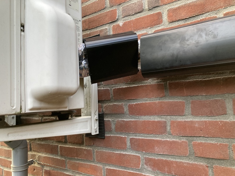

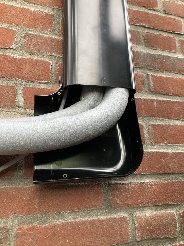

Hier vandaag mn koof buiten geisoleerd:
- armaflex 22/13
- een extra grote koof (in de oude paste de isolatie er niet bij) van Inaba-Denko 140x80 in zwart (op aanvraag bestelbaar bij warmteservice)
De grootte van de koof was ook nodig om de bocht te kunnen maken, wellicht had een iets kleinere koof ook genoeg geweest, maar ik zat met bestaande leidingen en ook een "twist": de leidingen kruisten elkaar 1 keer.
De bocht:
Afbeeldingslocatie: https://tweakers.net/i/pwG6BiyLysTOP_Hmbc7CemFDG2I=/x800/filters:strip_icc():strip_exif()/f/image/q6gCrM9kDOHT8ZabCo4l8zK5.jpg?f=fotoalbum_large
Het resultaat: Een zwarte koof staat stukken beter dan een witte, dus geen probleem dat die flink groter is (oude was ca. 80x65
Afbeeldingslocatie: https://tweakers.net/i/8ya4DHugyn4S5BOOwufRScY6Sqs=/x800/filters:strip_icc():strip_exif()/f/image/yFBLRvshXgndoHTQ9kqrOoMy.jpg?f=fotoalbum_large
idd: de muurdoorvoer zit een klein beetje scheef :( . Zodra ik weer de ladder heb staan haal ik die los en zet hem kaarsrecht vast
En met het restje nog maar het laatste stukje de alu tape wat verborgen:
Afbeeldingslocatie: https://tweakers.net/i/qvujWuivUJJN9XZdnJqNFA9WzWM=/800x/filters:strip_icc():strip_exif()/f/image/sKlVAb08E3LnIANmuQrKtEum.jpg?f=fotoalbum_large
[ Voor 6% gewijzigd door BarryH op 25-09-2022 19:15 ]

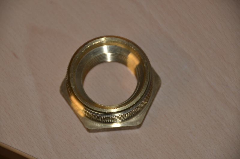

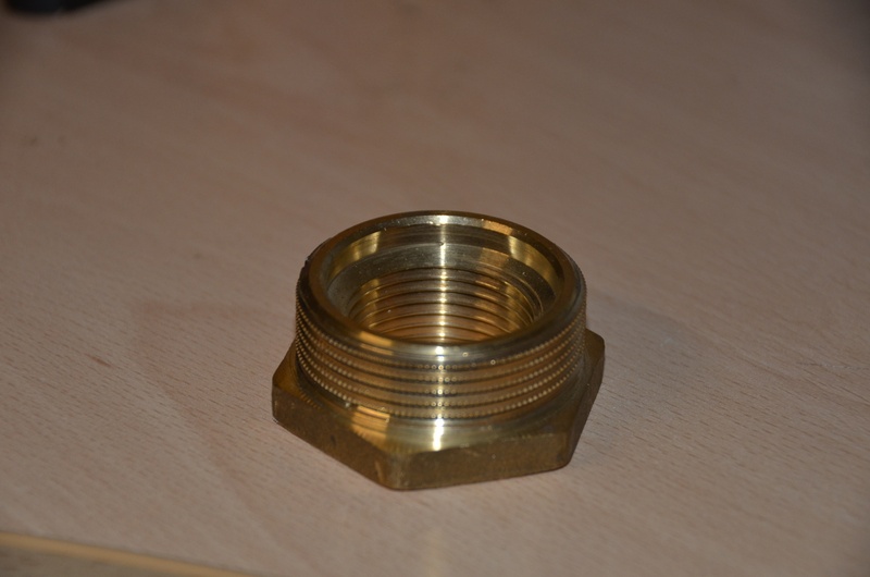

Ik ben bezig om mijn verdelers om te bouwen, stalen uitvoeringen van Thempro. De aansluitflensen van de pomp zijn gelast. Ik moet dan ook verloopring gebruiken die afdicht op de pomppakking. Nou heb ik laten komen maar daar zit een verjonging in waardoor het afdichtingsvlak wel heel erg klein wordt:
Afbeeldingslocatie: https://tweakers.net/i/g0mOKzdi2LlV_AG2hqBfd1-pzwY=/800x/filters:strip_icc():strip_exif()/f/image/O4IxNVtzS4QvRQdZtbOW4UU9.jpg?f=fotoalbum_large
Afbeeldingslocatie: https://tweakers.net/i/ZUSK5NGvdMWJ5td2eZ7nZxRrJzc=/800x/filters:strip_icc():strip_exif()/f/image/UnbsAllVSxaNcBQvAxWMTrRq.jpg?f=fotoalbum_large
De gok wagen of weet iemand een uitvoering die dat niet heeft?
17,5 kWp zuid Vaillant Arotherm plus 55/6, 75/6 en 125/6
  • ds23man
  • Registratie: Oktober 2021
  • Laatst online: 21-11-2023
ds23man
Eenum
De maat is 1 1/2 naar 1

Die bij Wildkamp lijkt dit niet te hebben:
https://www.wildkamp.nl/p...innendraad-1-x-1/15381278
Anders een metalen plaatje er eerst op en dan rubber?
Maar je moet die aansluitingen toch afpluggen, dan kan dat hiermee
https://www.wildkamp.nl/z...earchTerm=plug+1+1%2F2%22
Maten zij te selecteren op dee pagina.

Naalroc schreef op maandag 26 september 2022 @ 11:29:
Die ik hier heb liggen is van Bonfix. Verder ga ik met mijn aan en afvoer rechtstreeks op de pomp aansluitingen.
