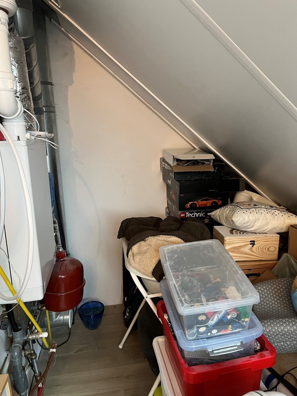

Foto 2: Locatie van de (potentiële) binnen installatie / boiler (Hoogte 100 cm uit de wand = 170 cm)
Afbeeldingslocatie: https://tweakers.net/i/gCNnqH9fpQio-QJmCey7x1yxRww=/x800/filters:strip_icc():strip_exif()/f/image/Jx3StULTvldo5zhCBo7k7Kmt.jpg?f=fotoalbum_large
Foto 3: Locatie van de (potentiële) binnen installatie / boiler (Hoogte 100 cm uit de wand = 170 cm)
Afbeeldingslocatie: https://tweakers.net/i/5Tq_1FAgiiGuH8T7QW0jCccPseA=/x800/filters:strip_icc():strip_exif()/f/image/G9CUdejg4p4ShbioKaJNPHsY.jpg?f=fotoalbum_large

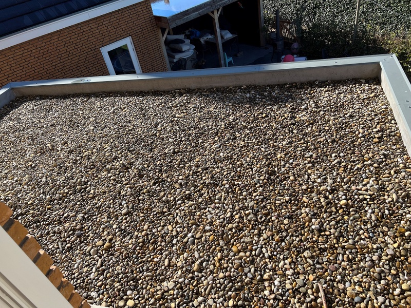

Foto 5: Dak van de bijkeuken waarop de installatie zou kunnen komen te staan. (Vloer is beton) Dit is het dak wat je op foto 4 ziet onder de slaapkamerraam links en badkamerraam.
Afbeeldingslocatie: https://tweakers.net/i/1V5esZzAI3PKLoF_B4GEuRUbYz4=/800x/filters:strip_icc():strip_exif()/f/image/fZ0wFxoAZYyoNpT6lifRhMcO.jpg?f=fotoalbum_large

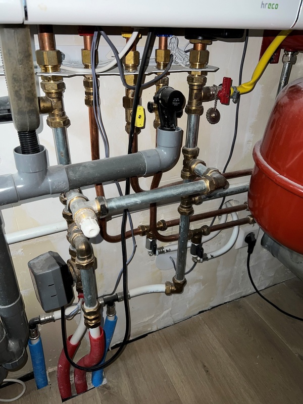

Ik denk dat een foto van het leidingwerk onder de ketel gaat helpen, bij voorkeur op de plek waar het splitst tussen radiatoren en vloerverwarming :)
  • Maarten
Proton_ schreef op woensdag 28 september 2022 @ 13:15:
Hierbij de foto, er gaan dus 2x een aanvoer leiding naar beneden, en er komen 2x retour terug. Op 2 van de twee aanvoer leidingen (de achterste) zit een kastje, pomp? en een sensor (retour temp?) er is mij niet duidelijk welke aanvoer / retour bij welk systeem hoort, moet ik even uitzoeken.

@Maarten als ik moet gokken, dan gaat de vloerverwarming dicht als er hogere temperatuur geleverd moet worden voor de radiatoren.
Als je dit gedrag wilt houden zul je aan een buffervat moeten.
Overweeg in plaats daarvan grotere radiatoren die altijd meelopen met beneden of IR panelen waar nodig.

Als je boven 'nooit stookt' zou ik de klep ertussenuit halen en de bestaande radiatoren open zetten. Meer afgifte is beter en dan houd je het simpel.
Mijn 65/6 heb ik ook zelf geplaatst, was goed te doen, al had ik al een andere SWW oplossing.
