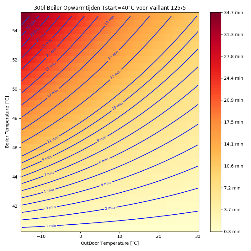

  • PentaClover
  • Registratie: September 2018
  • Laatst online: 11-10 18:08
StevenPH schreef op dinsdag 14 juni 2022 @ 10:10:
Wat is de beste methode? Backup heater of aangestuurd door WP?
Dat hangt er helemaal van af wat jij definieerd als zijnde het beste.
Als je geen thermische massa hebt en verwarmt met fan-coils of jaga's, dan heeft het een groot voordeel dat de verwarming kan beginnen als de het element in de boiler het laatste stukje doet, met de backup heater van de WP kan dat niet zoals Proton al aangaf.
Als je wel veel thermische massa hebt, dan maken die paar minuten extra ook niet meer zoveel uit en als de plek in je boiler vat voor het element wat onhandig is, dan verwarmt het niet het onderste deel van je vat, terwijl als je spiraal onderin zit, dan gebeurd dat bij het backup element in de WP wel.
Zo zie je maar, er zijn alllerlei redenen waarom voor de een een element in de WP beter zal zijn en voor de ander een element in de boiler.
Als ik het dus goed begrijp doet de WP elke dag 1x een run om het boilervat op te warmen. Is het te bepalen hoe lang deze run duurt? (dat is dus de tijd dat de ruimte verwarming uitstaat -> de ruimte temperatuur wat zal zakken -> de WP zal daarna wat extra gas :p zou moeten geven om de ruimte temperatuur weer op nivo te krijgen) Dit om een indicatie te krijgenover hoeveel ik het verwarmings systeem moet over dimensioneren om deze niet verwarmingstijd te compenseren
Hoe lang het duurt is afhankelijk van de inhoud van je boilervat, de temperatuur waarop je het water wilt hebben, het nominaal vermogen van je WP en ook sterk afhankelijk van de buiten temperatuur, hoe kouder het buiten is hoe minder vermogen je WP kan leveren.
Ik heb om dat te illustreren 2 plotjes gemaakt van een Vaillant 75/5 en een 125/5 om een vat van 300 liter met een start temperatuur van 40oC op te warmen naar 55oC.
Het vermogen van de WP bij de buiten temperatuur, zoals gebruikt in de berekeningen om tot het plotje te komen, is een benadering dus de opwarmtijden kunnen best een minuut of wat afwijken van de realiteit.
Afbeeldingslocatie: https://tweakers.net/i/fuSQQxOmdcSfbgWrHcIYmDSqPwQ=/full-fit-in/4000x4000/filters:no_upscale():strip_exif()/f/image/n5Y41UvCkZGYd8oI15jwaP7k.png?f=user_large
Afbeeldingslocatie: https://tweakers.net/i/y5FsoxGjFvIVJSW8x5wVzJKTY44=/full-fit-in/4000x4000/filters:no_upscale():strip_exif()/f/image/5Nlrgc70bzoNaixCXt5Jf1JJ.png?f=user_large
[ Voor 3% gewijzigd door PentaClover op 14-06-2022 21:42 . Reden: Update colormap van de plaatjes. ]

  • Zwartoog
  • Laatst online: 22-10 09:58
@PentaClover Zoals altijd mooie heldere plotjes _/-\o_
Tip over kleurgebruik: je kunt beter de lange tijd rood maken voor de intuïtie: hoge temperatuur (rood), duur (ook rood). En aangezien het over water gaat, de andere kant blauw ipv groen.
Kijkt makkelijker, hoef ik niet zoveel na te denken over wat ik zie :P
edit: ook met oog op kleurenblindheid is rood/groen met zwart geen gelukkige combi.
[ Voor 11% gewijzigd door Zwartoog op 14-06-2022 20:27 ]
  • PentaClover
Zwartoog schreef op dinsdag 14 juni 2022 @ 20:24:
De gebruikte colormap is inderdaad niet intuitief, ik zal hem binnenkort eens aanpassen, moet nu de klimop snoeien voor het donker is, morgen wordt mijn groenbak geleegd :D

  • Zwartoog
PentaClover schreef op dinsdag 14 juni 2022 @ 21:06:
Haha, lijkt overal hetzelfde :P
