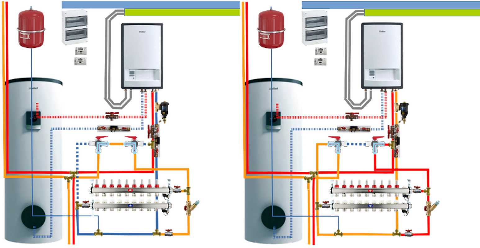

Ik kreeg gisteren zomaar onverwachts een deel levering met de post, 1 van de 2 3-weg kogel kranen die ik had besteld zat er bij.
Ik had een 1 1/4" variant besteld zodat de doorlaat in de kogel ruim genoeg is, maar dat zijn dan wel forse jongens, zeker als je er nog een 1 1/4" naar 1" verloop nippel en een 1" naar 28mm knel puntstuk opzet neemt het best wat ruimte in beslag:
Afbeeldingslocatie: https://tweakers.net/i/j21c264qmlNDz4C3sycDPkwewkE=/full-fit-in/4000x4000/filters:no_upscale():fill(white):strip_exif()/f/image/fvfj97mPCVYzPs6eO3agCmGd.png?f=user_large
Nu maar wachten op de rest van de spullen...
3200 Wp OZO+10000 Wp ZZW+3200 Wp WNW - Daikin 4MXM68N + 3 x FTXM20M2V1B + FTXA50A2V1BT - Vaillant AroTherm 125/5 & Boiler VIH RW 300/3 MR

  • Zwartoog
  • Laatst online: 22-10 09:58
Maar @PentaClover, waarom heb je een handbediening? Moet dit geen stroomgestuurde zijn?
Of wat is je plan? O-)
  • PentaClover
  • Registratie: September 2018
  • Laatst online: 11-10 18:08
Zwartoog schreef op zondag 12 juni 2022 @ 16:33:
Het plan is om flexibel te zijn met mijn afgifte systeem, Ik wil kunnen wisselen tussen mijn vloer beneden in serie met de radiatoren boven+beneden (Dat zal het standaard gebruik zijn) of parallel (Wat een meer gebruikelijkere manier van aansluiten is).
Maar dat is niet iets wat ik vaak verwacht te willen doen, maar ik wil wel de mogelijkheid hebben voor als in de toekomst onze verwarmings behoefte veranderd, daarom de hand bediende kogel kranen.
Dit wordt mijn schema:
Afbeeldingslocatie: https://tweakers.net/i/zcF3pup_tSAV90JLLovmT3b145w=/full-fit-in/4000x4000/filters:no_upscale():fill(white):strip_exif()/f/image/vFdWktuxfLrTfgfuYXAhUHqY.png?f=user_large
Met een flow verstelbare bypass over de vloer vervarmings verdeler, voor het geval het beneden te warm wordt bij de juiste stooklijn voor boven.
[ Voor 4% gewijzigd door PentaClover op 19-06-2022 14:56 . Reden: Update Plaatje, met beide configuraties. ]

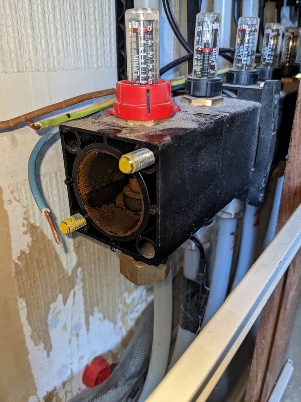

Net mijn vloerverwarmingverdeler uit elkaar gehaald om er een passieve van te maken.
Het is me wel meteen duidelijk waarom ik het vuilfilter heb besteld :D
Afbeeldingslocatie: https://tweakers.net/i/2ciesBJVU4ilIR7d-Ztz4EjepuU=/x800/filters:strip_icc():strip_exif()/f/image/DXh5ZSqiqD8Vue16rtTm351F.jpg?f=fotoalbum_large
Afbeeldingslocatie: https://tweakers.net/i/SEe2Hw62HxJxKQk8NynKiQIulJI=/x800/filters:strip_icc():strip_exif()/f/image/aRdUQbbqwkiCjLiYgW7PxmBB.jpg?f=fotoalbum_large
Wat een roest en prut van binnen.
