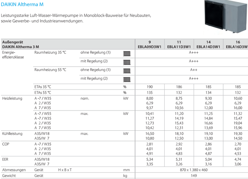

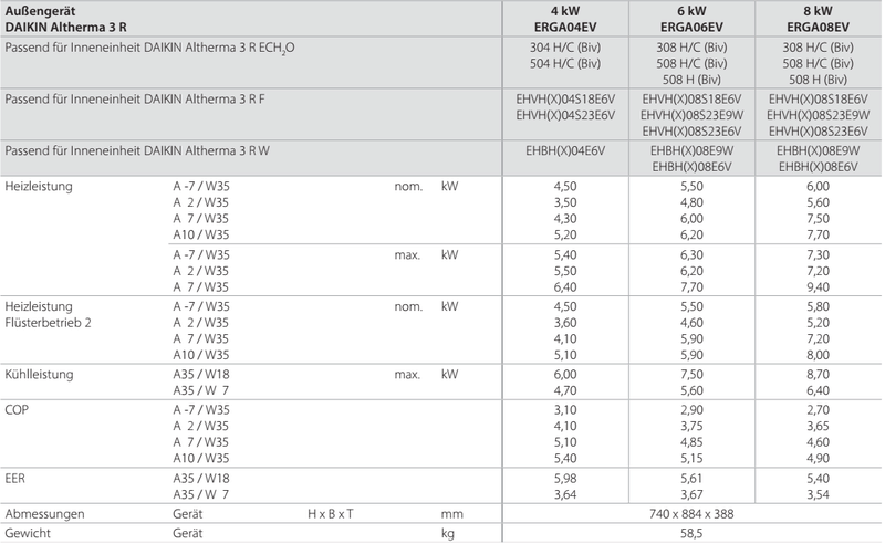

Het minimum vermogen kan ik niet vinden.Afbeeldingslocatie: https://tweakers.net/i/hg1s20KOXndHCXFjKkJ2dlsodkQ=/800x/filters:strip_exif()/f/image/txr3u7L2PNiDrxewTF6KgPW7.png?f=fotoalbum_large
Afbeeldingslocatie: https://tweakers.net/i/2qw9dhf7SlkJU-bcAU5i9TXEY3o=/800x/filters:strip_exif()/f/image/q2rRtg1UtciLz5i4alMnxTe2.png?f=fotoalbum_large

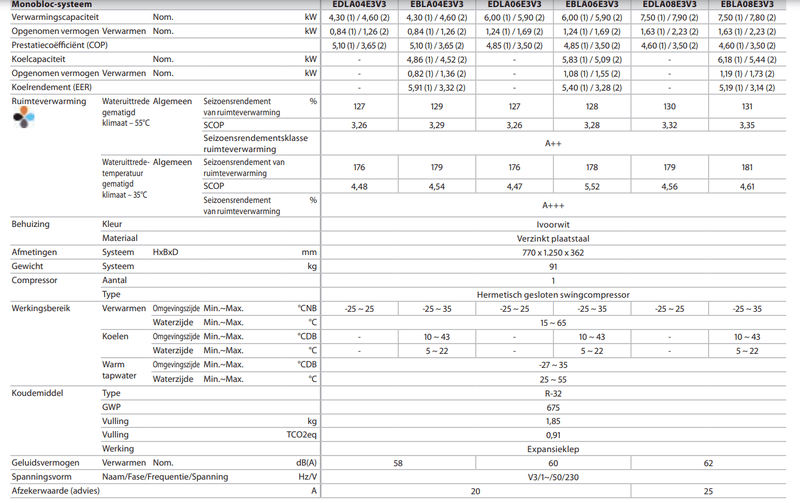

Gisteren op een energiebeurs geweest en gesproken met Daikin zelf. Het blijkt dat ze inmiddels nieuwe monoblock modellen hebben met kleinere vermogens.
Hieronder de specificaties ervan.
Afbeeldingslocatie: https://tweakers.net/i/jXC0t8cR6T60ttcB_7YcK2GcwyU=/800x/filters:strip_exif()/f/image/QNCAISRuNFPrkNpWUv5fm0OU.png?f=fotoalbum_large
