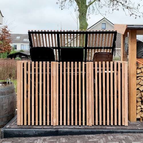

Ik ben begonnen aan het voorbereiden van de plek voor de buitenunit in de voortuin. Mijn bedoeling is de containers ook naar voren te plaatsen en een ombouw te maken in dezelfde stijl om de containers en buitenunit.
Nu vind ik een ombouw met verticale latten zoals voorbeeld hieronder er mooi uitzien. Maar, voor de warmtepomp lijken horizontale latten onder een hoek naar beneden logischer.
Is er iets te zeggen over wat wel en niet wenselijk is qua afstand tussen de laten en richting waarin die geplaatst worden? Ik vind via google ook wel wat ombouwen die me vrij restrictief lijken voor de luchtdoorstroming.

het belangrijkste is dat je voorkomt dat de uitblaas op geen enkele manier terug kan draaien naar de achterkant. dan is de voorkant ook een stuk minder belangrijk qua doorlaat. dus in de ombouw moet er dus een "extra" wandje zitten die de voorkant van de achterkant beschermt qua lucht doorvoer.
[ Voor 25% gewijzigd door flippy op 30-05-2022 21:35 ]
