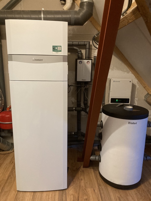

Afbeeldingslocatie: https://tweakers.net/i/Dm64oJRiSK1dv0E3OJvqUMtlkws=/x800/filters:strip_icc():strip_exif()/f/image/um4lKPlzBcnbg1YYCWPbiRIp.jpg?f=fotoalbum_large
Afbeeldingslocatie: https://tweakers.net/i/QGFMWVjblPzJbWyNq7GkfKJVoAM=/x800/filters:strip_icc():strip_exif()/f/image/P2stbPxr8JBNEHpxMiFS8zCM.jpg?f=fotoalbum_large
Ik heb sinds begin december 22 een 105/6 met buffer en een 190L unitower staan.
Tot op heden ook nog aan balanceren met de instellingen om tot een optimale setting te komen.
Toevallig ook die Ebus Lectronz adapter vd week besteld. Zou als ik de PostNL app mag geloven vandaag in de bus vallen. Eens kijken of ik het icm HA aan de praat krijg en obv de data nog wat settings kan funetunen

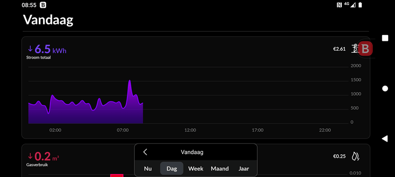

  • b_art
  • Registratie: Januari 2023
  • Laatst online: 26-01-2025
jorne123 schreef op zaterdag 28 januari 2023 @ 11:11:
Ik zie dat in mijn tabel met de data door te trekken de stooklijn op 1,1 lijkt te staan. Dat is natuurlijk onzin en had 0,1 moeten zijn.
Ik zou een van de 2 zaken doen:
- Stooklijn 0,1 of 0,2. Min aanvoer temperatuur 25 graden en max aanvoer temperatuur 30 graden. Laat hem 24 uur per dag draaien. Thermostaat instemling op thermostaat (en niet op compensatie)
- vaste waarde temperatuur instellen op 27 graden. En dit ook 24u op 24u
Een keer als dat wat draait kan je verder kijken
Edit: heb excel wat verder aangevuld
Bedankt. Ik bekijk het vanavond eens en dan weet ik morgen of overmorgen of dat een effect heeft.
  • b_art
Broodro0ster schreef op vrijdag 27 januari 2023 @ 20:22:
Ook op de thermostaat. Menu openen en dan naar de temperaturen gaan waar je dag/nacht kan kiezen. Daar zit ook de boiler temperatuur bij onderaan de lijst.
Thx. Blijkbaar was de 62°C een momentopname. De boilertemperatuur staat op 52° ingesteld. Blijkbaar wordt het water dan opgewarmd met een aanvoer van 52 +10.
Nadat ik de overige instellingen heb gewijzigd zoals je suggereerde heb ik voorlopig nog geen positief effect.
Ik blijf dagdagelijks rond de 50Kwh verbruik zitten ondanks dat ik de stooklijn naar beneden heb gebracht.
Als er nog iemand een idee heeft waarom mijn verbruik zo hoog ligt, dan zijn alle tips welkom!

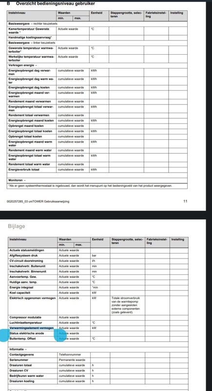

1) Kan ik het elektrisch element uitschakelen? Is dit aan te raden?
2) Wat wordt er bedoeld met "aanvullende CV"? Zijn dit de aanvullende modules of is dit nog iets anders?
Afbeeldingslocatie: https://tweakers.net/i/xhWymu6rPi62r4iz3GYkXnwZ6Ao=/800x/filters:strip_exif()/f/image/PjNLPyLdo7WRCOpyTggF6F9z.png?f=fotoalbum_large

Je elektrische weerstand (andere namen zijn elektrisch element) kan je ook beperken in je unistor / binnenunit (dus niet je thermostaat)
Zie onder. Zet die maar op 2 kw
Afbeeldingslocatie: https://tweakers.net/i/qykGWFGiXjarAKdCwo3bxe08ToY=/x800/filters:strip_icc():strip_exif()/f/image/uNSEvWOXz6RPWABZ9lse7ET1.jpg?f=fotoalbum_large
Als je verdere hulp vraagt altijd heel duidelijk je instellingen doorgeven. Dat helpt het gemakkelijkste

Volgens mij is er niet echt een andere plek om dit te delen, maar ik vind het altijd wel leuk:
Afgelopen maand een COP van 4,45. Eerste volledige maand met de AWB GeniaAir ("55/6"), direct aangesloten zonder buffervat op de open verdeler van de vloerverwarming. Veel gespeeld met de instellingen inactief, actief, uitgebreid en de relatie tot de gekozen stooklijn.
Schrikken van het stroomverbruik (394kWh voor de warmtepomp alleen), en dan vervolgens weer ademhalen als je je gasverbruik ziet... want dat is in afwachting van de Auer Edel Eau nu nog aangesloten voor SWW.
En ja, ik weet dat er van de COP van alles te zeggen en vinden is. Maar dit is wat de getallen me voorschotelen en als dat over tijd geen afwijkingen kent, kan ik periodes met elkaar vergelijken.
Belangrijker is echter dat hij probleemloos werkt en 24/7 het huis op temperatuur houdt. Missie geslaagd.

De Cop staat in de VWZ onder verkregen energie als rendement. Net even die van mij bekeken, staat nu op 3,8 sinds de installatie in november. Wat volgens mij realistisch is gezien de graaddagen sinds die tijd. Ik reken gewoon met een gemiddelde Scop van 4, alles wat beter wordt is meegenomen. Ik reken mijzelf niet rijk....
17,5 kWp zuid Vaillant Arotherm plus 55/6, 75/6 en 125/6

ds23man schreef op donderdag 2 februari 2023 @ 09:14:
Ik zal thuis even moeten kijken, mijn "VWZ AI" is van AWB en werkt daarom net wat anders. Maar ik begrijp dus dat dat ding het vanaf installatiedatum bijhoudt?

Yep, je kan de huidige maand aflezen en de totale installatietijd. Je kan in het installatie menu ook de draaiuren en start en stops aflezen.

ds23man schreef op donderdag 2 februari 2023 @ 09:20:
Ik ga er eens naar kijken. Even de handleiding opsnorren van dat ding want echt intuïtief is-ie niet :)
