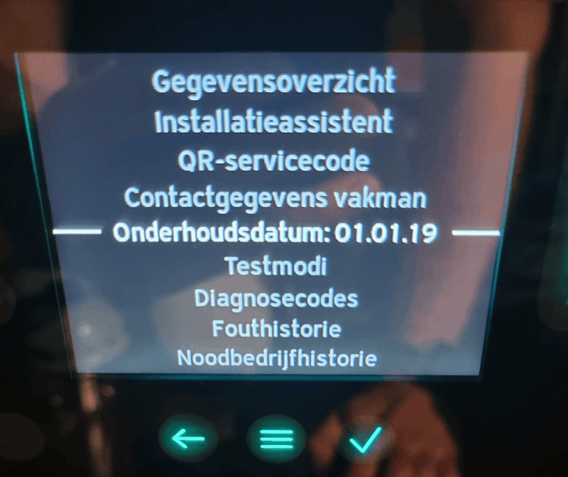

pc_slopert schreef op dinsdag 16 juni 2026 @ 20:58:
In de thermostaat zie ik dat er een error was. Nu net in de VWZ AI zie ik ook dezelfde storing. F520 Fout sensor temp. afgifte systeem aanvoer. Hoe los je dat op?
[Afbeelding][Afbeelding]
In de handleiding staat simpelweg:
Cause: The sensor is not connected or the sensor input has short-circuited
Remedy:
– Check and, if required, replace the sensor
– Replace the cable harness
Als ik het goed begrijp, gaat dat om de interne aanvoertemperatuursensor. De weerstand van de temperatuurvoeler zou ca. 10 kOhm moeten zijn bij 25 graden. Ik vrees dat je (of iemand anders) die door moet meten.

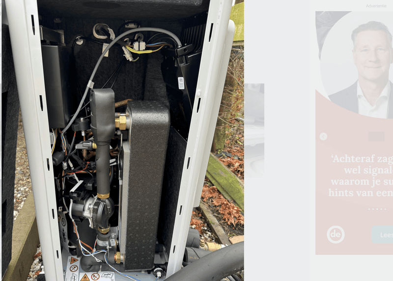

Vandaag even zelf in de Arotherm gekeken. Snap nu wel dat de sensor problemen geeft want daar is water overheen gegaan (foto). En is best wat verweerd door de kalk. Voor nu eerst maar even wat schoon gemaakt en de sensor op een schoon stukje buis gezet. Kijken of het nu wel weer wil werken. Lijkt dat de sensor wel weer iets meet. Nu ook koelen aangezet om te testen in plaats van de verwarming hoger.... Al warm genoeg zo :) . Kijken wat dat gaat doen. Zie nu nog niet veel gebeuren.
Hoe kom ik van dat natte gedoe af?

Je automatische ontluchter lekt, denk ik. Staat hij nog open? Heb je geen (traag) drukverlies?

Hoe krijg je die dicht, zit helemaal ingepakt? Heb wel drukverlies maar dacht dat ergens anders in het systeem was (overstort ventiel op een vulkraan)...

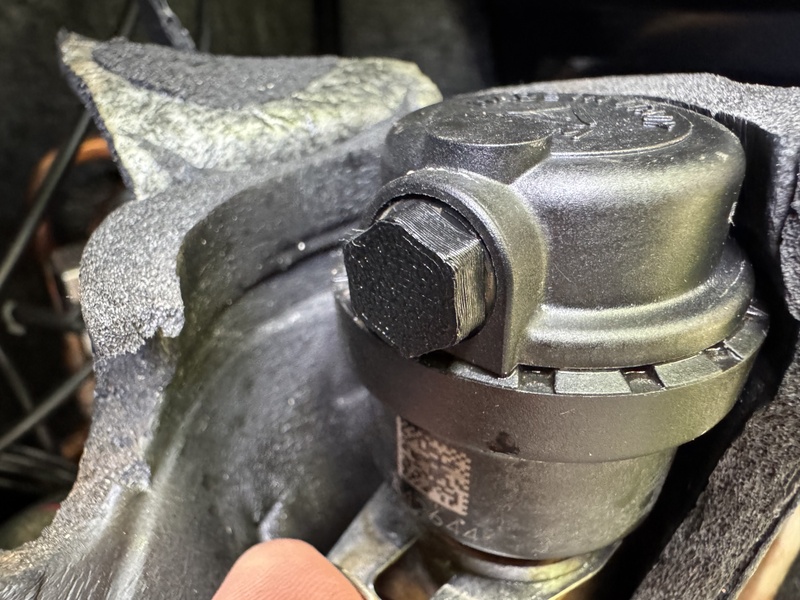

Hoort er niet een rood nippeltje daar bovenin te zitten waar nu het water uit druipt? En is het dan niet zo dat als je die dichtdraait de ontluchter gesloten is?

Heb al eens een keer eerder gekeken en geen rood nippeltje gezien in die ontluchter. Wel handig dat hij dicht is als ik een nieuwe sensor er onder plaats. Wil wel dat die wat langer mee gaat.

Ik denk dat het rood dopje hier te zien is: YouTube: Innenleben einer Wärmepumpe - Vaillant Arotherm Plus

Ik zag net dat ik in dec 2024 al een foto heb gepost over de ontluchter en daar zie ik ook geen rood dopje. Toen was het al wel wat nat onder in de WP maar nog niet zoals nu. Dus dat kan de boosdoener zijn... Waar haal ik zo'n dopje?
Afbeeldingslocatie: https://tweakers.net/i/LubLOgGOCFNAxrMj0-bTEFXDFQs=/800x/filters:strip_exif()/f/image/y7F8C4cJhD6xUK6jXHEVCn7Q.png?f=fotoalbum_large
Exploded view: https://www.emax-haustechnik.de/shop/images/products/media/2541506_Technisches_Datenblatt__dat-de.pdf
Vaillant nummer 0020278074
lijkt uiteindelijk dit te zijn: https://rbm.eu/download/775/_en-GB_CT0791.0_03%20Valvola%20automatica%20serie%20miniluft_en-GB.pdf Edit: nee, andere aansluiting onderaan

Ja ik had die inmiddels ook gezien bij de warme onderdelen winkel :) . Heb zelf een dopje geprint is nu mooi dicht. Alleen de verkeerde sensor gehad (of zelf gekozen..) past niet op deze buis. Hopelijk morgen dan wel de de goede sensor in huis. Gelukkig kunnen we met dit weer koud douchen...
Afbeeldingslocatie: https://tweakers.net/i/N_7HMrwvG9AaNU0Hs6RlyZ_sxnw=/800x/filters:strip_icc():strip_exif()/f/image/IJ3xlJfBJHl3iBJB6dH7y4BH.jpg?f=fotoalbum_large

  • azerty
  • Laatst online: 12:44
pc_slopert schreef op donderdag 18 juni 2026 @ 13:23:
Heb je het dopje ook ergens beschikbaar gemaakt voor andere mensen waar het ontbreekt? :)

Yup, op de binnenunit (of VWZ AI bij geen binnenunit) in het installateursmenu zien te komen (standaard wachtwoordcode is volgens mij 17), daar koeling activeren. Op de thermostaat onder installateursmenu (code = 00) ook koeling aanzetten, minimale aanvoertemperatuur goed zetten, koelen-vanaf-buitentemperatuur goed zetten (gaat om het 24h gemiddelde vd buitentemperatuur meen ik), dauwpunt bewaking aan/uit zetten naar eigen inzicht en dauwpunt offset instellen.
