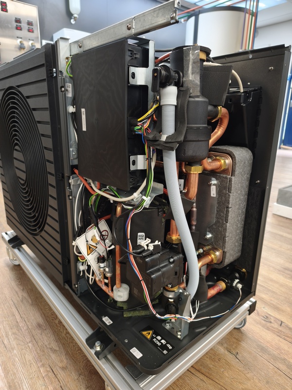

BjornHero schreef op zondag 7 juni 2026 @ 17:01:
1x zonder buh (Vwz-ai)
1x met meh (met buh)
Deukje is inderdaad een ding, 6 stuks binnen nu, allemaal zo’n stom deukje daar.
daaraan merk je wel het verschil tussen de pro en de plus, opbouw van de omkasting en dikte materiaal.
En de dubbele demping van de compressor met een gescheiden ophanging wat ook de unit extra stil maakt.
Afbeeldingslocatie: https://tweakers.net/i/YtEAa936BCAf60gHp5CzT1-m7y4=/x800/filters:strip_icc():strip_exif()/f/image/4YiPBq9DxhWTF6UyZQAYi8pN.jpg?f=fotoalbum_large

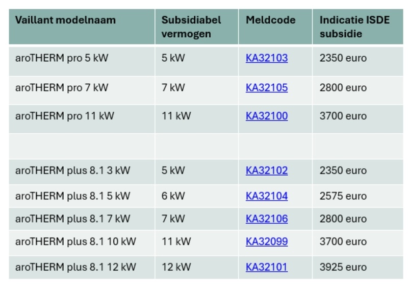

Zag zojuist de subsidie bedragen op de RVO site staan:
https://www.rvo.nl/subsid...r=DESC&page=0&facet1=5565
  • Technician-
  • Laatst online: 22:21
Poah de Pro 115/7.1 is echt gesubsidieerd op 11kW en heeft €3700,- subsidie.

Wat ik even niet goed kan vinden, zijn de vermogens die Vaillant publiceert de maximale vermogens of de “gemiddelde verbruiks” vermogens? Dus moet je daar nog de factor 75/80% vanaf halen voor defrost-tijd en daarna regeneren van de afgesnoepte warmte, of is dat echt het gemiddelde vermogen gedurende X uur?
  • heszol

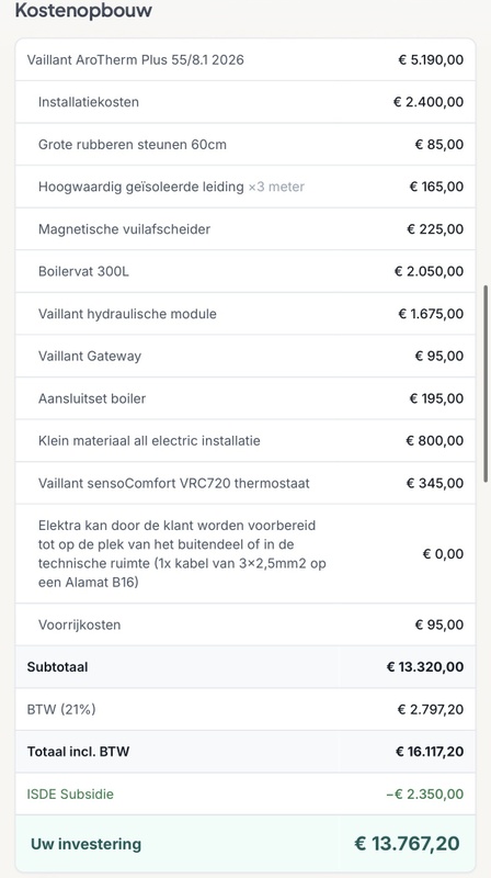

  • Leetness
  • Laatst online: 16:33
Zijn er hier al medetweakers die een nieuwe Pro of Plus geïnstalleerd hebben, of een offerte hebben lopen? Ik heb nu een aantal offertes uitstaan en ik twijfel een beetje of ik de Vaillants deze meerprijs (t.o.v. "B-merken" zoals Batavia of andere Solareast modellen) waard vind.
Wat ik tot nu toe heb ontvangen (standaard complete installatie, 300L boilervat)
- €13.700 voor de Plus 55/8.1 (na subsidie)
- €12.800 voor de Pro 55/7.1 (na subsidie)
- €9.000 voor een Thervio (Solareast whitelabel) 6 kW
Als iemand hier suggesties voor heeft zijn die welkom. Ik neig persoonlijk iets meer richting de Plus gezien de geringe meerprijs, maar kan dit behalve de geluidsproductie en iets hogere COP nog niet voldoende onderbouwen

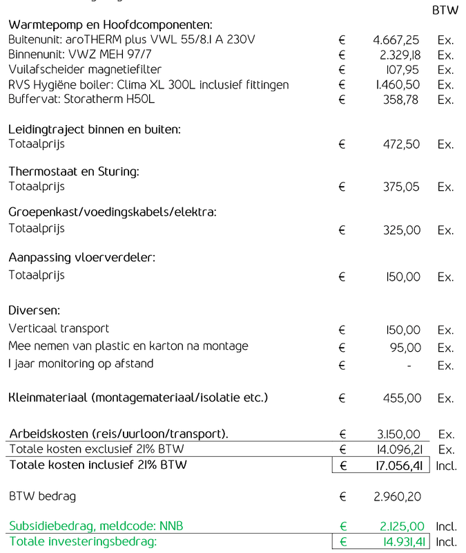

Heb je ook een meer gedetailleerde prijsopgave (een 55/8.1 kost bvb ongeveer 5000€, zonder subsidie..., waar gaan die andere 10.000+€ dan heen..)?

Scientific schreef op donderdag 11 juni 2026 @ 13:41:
Uiteraard :) Ik ben benieuwd of dit jullie inziens redelijk is, dan kan ik de knoop doorhakken.
Afbeeldingslocatie: https://tweakers.net/i/thLKiIgSFtEa9gwg6BGmUufWh5o=/x800/filters:strip_icc():strip_exif()/f/image/A9lSmp1ybZznr88la6jW0cxt.jpg?f=fotoalbum_large

Leetness schreef op donderdag 11 juni 2026 @ 12:08:

Carboy54 schreef op donderdag 11 juni 2026 @ 14:16:
De Plus is een topper in dit segment.
Helemaal mee eens, alleen is deze foto van de pro als ik me niet vergis ;)

[mesage=85463118,noline]Leetness schreef op donderdag 11 juni 2026 @ 14:15[/message]:
Hier een offerte die wij hebben ontvangen voor de vwl 55/8.1, dit was nog voordat de subsidie bedragen bekend waren dus die klopt hier niet.
voor de pro kregen wij ook onderstaande offerte maar dan €3492,50 Ex. voor de buitenunit.
Afbeeldingslocatie: https://tweakers.net/i/xtABxHllOtSrgiEizc4SpUP9_PE=/x800/filters:strip_exif()/f/image/soUUgG7lJHvwsgoVtuhNo5co.png?f=fotoalbum_large

Carboy54
Duurzaamheid coach
naamloos246 schreef op donderdag 11 juni 2026 @ 15:15:
Zou je wel eens gelijk in kunnen hebben 😄. Ik zie de dubbele ophanging van de compressor ook niet dus Pro. Overigens Pro en Plus ik had de benaming omgedraaid als ik Vaillant was. Pro zegt meer dan Plus

naamloos246 schreef op donderdag 11 juni 2026 @ 17:16:
Ik zou ze vragen om het plastic en karton te laten liggen 😂

Carboy54 schreef op donderdag 11 juni 2026 @ 17:36:
Was ook te zien aan de warmtewisselaar ;), die was bij de Pro al de nieuwe zonder luchtkanalen, en dus kleiner. Bij de Plus was dat nog degene met luchtkanalen voor R290-veiligheid.
Qua naamgeving kan ik er nog soort van inkomen: Pro(fessioneel) heeft vaak heel andere eisen dan consumenten: function over form, en in dit geval dus meer performance uit een kleinere behuizing (t.o.v. Plus) ten koste van het geluid (form).
Neemt niet weg dat het verwarrend is, zeker ook omdat ze visueel erg op elkaar lijken.
Ik zie dat je vloerverwarming hebt. Vermoedelijk is je systeeminhoud groot genoeg om zonder buffervat te werken?

roofburner schreef op donderdag 11 juni 2026 @ 20:08:
Dat klopt, hij zei dat ze hem er vaak opzetten en als blijkt dat hij niet nodig is dan halen ze hem er af. Voor de klant fijner dan andersom.

Betekent dit dat er ook in het CV circuit automatische ontluchters mogen zitten? (in een ander topic werd aangegeven dat dit bij een R290 monoblock niet mag)
  • Hortz
  • Laatst online: 23:14
Stoker schreef op zondag 14 juni 2026 @ 18:23:
Volgens mij had Vaillant het met de Tweakersdag dat dat ook niet meer nodig is bij de nieuwe modellen!
dus een automatische ontluchter is toegestaan.
zijn er Tweakers die dit ook gehoord hebben?
Dit kan ik mij ook herinneren inderdaad
  • robertoz1982
  • Laatst online: 22:46
Zou het niet zo zijn dat een ontluchter in de buitenunit prima is, want dan ontsnapt het propaan buiten?.
  • Technician-
everb schreef op maandag 15 juni 2026 @ 07:29:
Bij Vaillant mocht dat altijd wel. De oude plus had ook een gescheiden wisselaar.
Slechts bij abominabele merken mag dat niet.
Ps de Pro Heeft geen gescheiden wisselaar maar de overstort op 2,5 bar zal bij een lek buiten de propaan afblazen. Nadeel 2,5 bar zit je snel aan met pompinschakeling.
