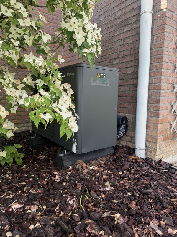

Hey heren,
Inmiddels staat de 75/6 WP op zijn plek en is al veel werk voorbereid. Nu zie ik zelf door de bomen het bos niet meer en ook met een snelle zoektocht in dit topic kom ik er niet helemaal uit.
Kennelijk zijn er 2 aansluitsets vanuit Vaillant. Eentje met G1¼" aansluiting en de ander met spie aansluiting.
Doel is om de 75/6 op een Terrendis 32mm leiding te verbinden. Andere kant van de Terrendis komt weer aan op de MEH 97/6 met G1¼".
Terrendis heeft zelf koppelstukken naar G1 (https://www.aircozonderstek.nl/product/terrendis-pe-x-draadkoppeling-sdr11-32-2-9mm-1/) en dan zou ik hem kunnen verbinden met een koppelstuk G1 1/4 naar G1?
Maar ik hoor graag of iemand een betere manier weet / het ei van columbus heeft voordat ik een winkelwagentje ga vol gooien.
Overigens weet ik niet zeker of ik de aansluitset nodig heb: na veel lezen denk ik dat het wel de beste manier van koppelen is en ook zodat de unit niet via de Terrendis door trilt.
Afbeeldingslocatie: https://tweakers.net/i/5ob4GB3qrIti4VLiarcbKQz08qI=/x800/filters:strip_icc():strip_exif()/f/image/GnmiK9jslys2FNWJNESnyAni.jpg?f=fotoalbum_large

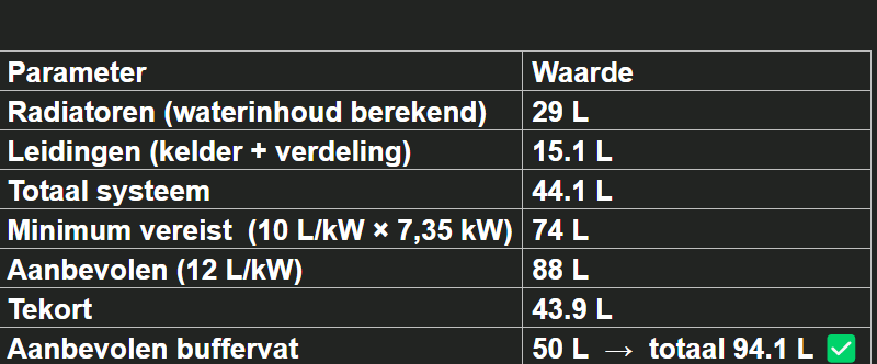

Ik laat binnenkort een Vaillant Arotherm+ installeren. De aannemer plaatste al het model van 3,5 kW op de werf maar kon nog niet aansluiten.
Op het gelijkvloers hebben we nu vloerverwarming (61 m2) maar op de verdiepingen zijn het convectoren omwille van de houten roostering. Het voorgestelde regime is 35°-30° in functie van de vloerverwarming maar de aannemer stelt nu dat er te weinig systeemvolume zou zijn waardoor de warmtepomp te veel zou gaan pendelen.
Dat wil ik natuurlijk vermijden in functie van COP, maar ik vraag me af of een buffervat ook echt nodig is voor bijkomend systeemvolume in dit geval?
  • MotorBeast
  • Registratie: Maart 2017
  • Laatst online: 02-08 21:22

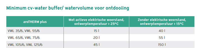

@vsthesquares Volgens mij is minimale watervolume benodigd 40 liter. Even berekenen. Lijkt me voldoende met 61m2 VV. Lengte VV x diameter en je weet het volume.
NB: mocht je een buffervat nodig hebben in serie in retour. Tegen pendelen helpt het sowieso niet. Je hebt volume nodig voor defrost. Discussie is al zo vaak gevoerd en zie Faq topic.

  • vsthesquares
  • Registratie: Augustus 2024
  • Laatst online: 02-06 08:42
Ik kom met 457 lopende meter aan 51,7 liter voor enkel de vloerverwarming op het gelijkvloers. Het volume voor de convectoren weet ik niet direct goed te berekenen maar het zit dus in ieder geval dus minstens 30% boven het minimale systeemvolume dan.
  • MotorBeast
vsthesquares schreef op dinsdag 19 mei 2026 @ 16:21:
Correct. Als het het nieuwe model is heeft deze sowieso een laag minimum vermogen dus dan is pendelen helemaal geen probleem. Is 3,5 niet te weinig? Met 61m2 en boven verwarmen lijkt me 1 stap hoger de maat.

@vsthesquares Al zou die pendelen dan gaat een buffervat van 50 liter daar niets tegen doen. Een 55/6 doet zo'n 850 liter per uur. Hoe snel denk je dat een vatje van 50 liter of 100 liter vol zit en in een geisoleerd vat helemaal geen warmte kwijt kan. Pendelen los je op met meer afgifte en die heb je voldoende. No worries. Je 55/6 gaat draaien als een zonnetje zonder.

MotorBeast schreef op woensdag 20 mei 2026 @ 13:05:

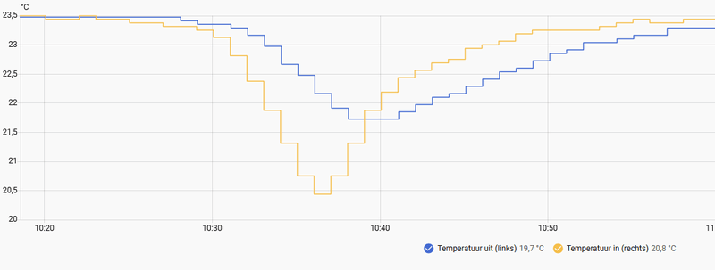

Ook een retorische vraag mag worden beantwoord;)
Een plaatje van mijn 50l buffervat in de retour van mijn bovenverdieping. Dus de flow is pak'm beet de helft van 860 liter/uur. Er zit een vertraging in van 5 minuten tussen aan- en afvoer. Dus bij de volledige 860 liter maar een paar minuten. Doet dus bijna niets tegen pendelen. Bij mij zit die er in omdat ik heb toch had, niet in de weg hangt en de temperatuur tijdens een defrost (plaatje) wat minder wegzakt. Maar per saldo ben ik bang dat ik de koppelingen die ik moest kopen om het vat aan te sluiten nooit ga terugverdienen.
Afbeeldingslocatie: https://tweakers.net/i/eYW_2dqiIrwrV2b025NB223bFWA=/800x/filters:strip_exif()/f/image/BYZqb37gqapiY3Q6mr2XHJpu.png?f=fotoalbum_large
Vaillant Arotherm plus 55/6 - Atlantic Explorer V4 200l - Solaredge 1800wp - Home Assistant - Macte voyager twin

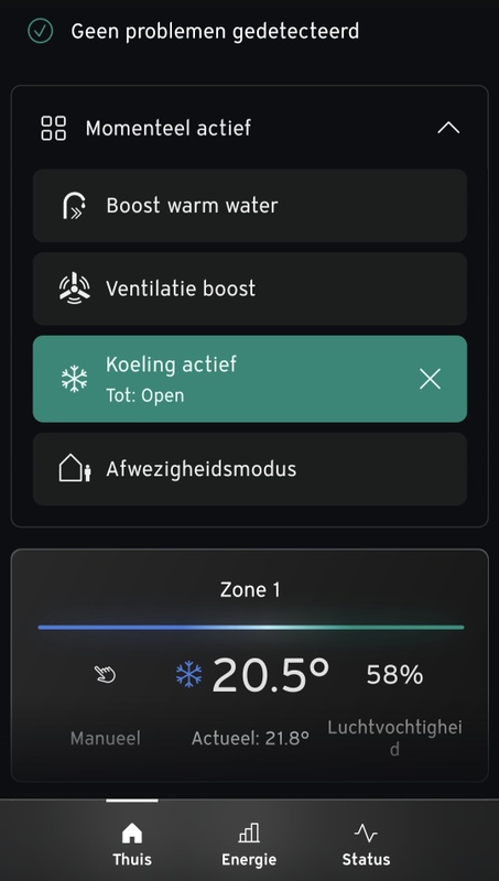

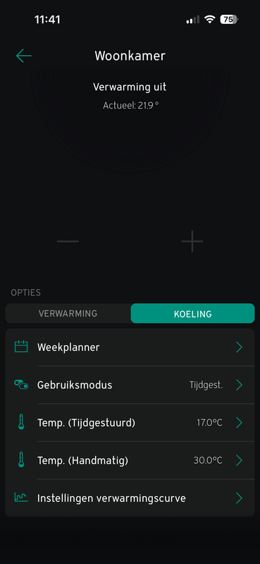

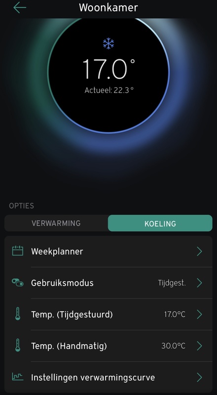

Ik dacht ik zet de koeling weer eens aan, maar de warmtepomp slaat niet aan. Vergeet ik nog iets? Het tijdschema staat goed ingesteld.
Afbeeldingslocatie: https://tweakers.net/i/0PlKL-w_yaKKMB6-_UCf6ABj5yw=/x800/filters:strip_exif()/f/image/XbVq7I3vkbcJPIKsys1Eryrq.png?f=fotoalbum_large
  • MotorBeast
@gebruiker001 Temp Handmatig staat op 30 graden. Wellicht die verlagen naar 20 of zo. NB: is gok. Ik koel met L/L. En zet je met verwarming uit niet de hele unit ook voor koelen uit? Ook gokje. O-)
[ Voor 40% gewijzigd door MotorBeast op 23-05-2026 11:58 ]

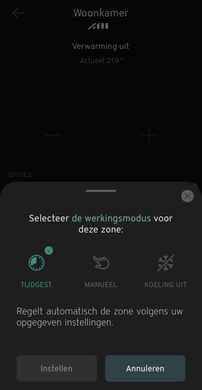

gebruiker001 schreef op zaterdag 23 mei 2026 @ 11:46:
Ik moet altijd koelen actief aanzetten via dropdown in menu
Afbeeldingslocatie: https://tweakers.net/i/1S_f43oewsF8JBEqybXOYxUsQek=/x800/filters:strip_icc():strip_exif()/f/image/A9Pk6bFaiTj3Hj1MNjJVP0a7.jpg?f=fotoalbum_large misschien is dat de oplossing
  • gebruiker001
  • Laatst online: 06-07 15:39
stiest schreef op zaterdag 23 mei 2026 @ 12:38:
[Afbeelding] misschien is dat de oplossing
Dat werk inderdaad. Maar dat is 24 uur per dag koelen. Ik wil juist ook volgens een tijdschema willen koelen. Je zou verwachten dat dat ook werkt met onderstaande instelling.

gebruiker001 schreef op zaterdag 23 mei 2026 @ 13:09:
Het idee is dat je gedurende een bepaalde periode in het jaar niet meer verwarmt maar koelt. Tijdschema’s zijn daarbij van weinig nut, zeker niet in de veronderstelling dat er vloerverwarming(koeling dus 😊) is.

Scientific schreef op zaterdag 23 mei 2026 @ 13:23:
Toch staat het tijdschema specifiek onder koeling. Bij verwarming staat een heel ander tijdschema. Ik wil juist koelen als de zonnepanelen energie opwekken.Afbeeldingslocatie: https://tweakers.net/i/rCkKrGf0uccpHleWZPeoEVwaaOE=/x800/filters:strip_icc():strip_exif()/f/image/aqnFfnq9HuLIsfwGdmLf9Zhr.jpg?f=fotoalbum_large
Niet mee eens, hier ook via tijdsplanning wordt overdag gekoeld ivm zonnepanelen en savonds/snachts niet nodig.
Deze periode schakel ik CV bedrijf uit en koel bedrijf aan, afhankelijk van thermostaat stand en/of wordt dan gekoeld.
Zaak ook via buitenvoeler geprobeerd (wanneer wel/niet verwarming/koeling) maar dat werkt niet geweldig, niet accuraat genoeg.
hangt op Noord en merkt te laat wanneer gekoeld moet worden en andere keren weer te vroeg doordat er toch zon op Noord komt en steen buffert.
Wellicht een paal inslaan en daarop monteren zodat verder van de woning af komt de voeler accurater wordt.
Zodra stookseizoen weer begint schakel ik CV bedrijf in en koel bedrijf uit, kan eenvoudig in de App via 2 knopjes.
Dat had ik net ook. Er zijn nog twee instellingen.op de thermostaat.
Onder installatie "automatisch koelen" op geactiveerd zetten.
En koelen vanaf buitemp. temperatuur moet lager zijn dan huidige buitentemperatuur.
  • mr_evil08
  • Laatst online: 12:03
Kusterse schreef op zaterdag 23 mei 2026 @ 19:01:
Koelen vanaf temp is gebaseerd op het 24h gemiddelde, dus veel lager zetten.

mr_evil08 schreef op zaterdag 23 mei 2026 @ 19:03:
Als dat zo is zou dat verklaren waarom het nog iet werk. Nachts nog best koud.

Kusterse schreef op zaterdag 23 mei 2026 @ 19:59:
De temperatuur staat handmatig op “koelen” tot 30 graden, lijkt me?

gebruiker001 schreef op zaterdag 23 mei 2026 @ 17:12:
Toch staat het tijdschema specifiek onder koeling. Bij verwarming staat een heel ander tijdschema. Ik wil juist koelen als de zonnepanelen energie opwekken.[Afbeelding]
Dat begrijp ik, maar ik vrees dat je koelcapaciteit erg laag wordt dan…

Het werkt toch.
Koeling actief voor een aantal dagen. Dan de weekplanner onder koeling instellen op 9-20u. En dan schakelt ie keurig uit om 20u.
Dus koeling actief voor een aantal dagen wil niet zeggen dat die dan 24u per dag aanstaat. De weekplanner bepaald of de warmtepomp werkelijk gaat koelen.
Ja dat ik mogelijk, hier staat de setting om die reden flink omlaag, bedien koel bedrijf zelf wel.
Koelen aantal dagen setting gebruik ik niet, automatisch koeling setting staat aan, wat er automatisch aan is geen idee maar kennelijk moet het aan anders werkt koelen helemaal niet.

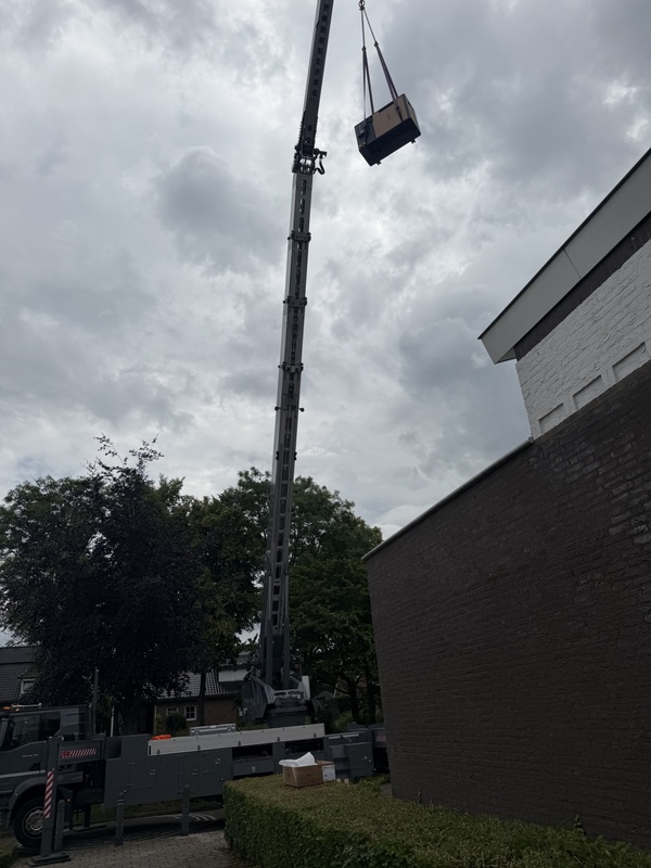

Ik ben op zoek naar een serieuze warmtepompinstallateur voor onze woning waar we half juli de sleutel van krijgen. Monumentaal met verschillende daken en aanbouwen, dus we mogen aan de buitenkant eigenlijk niks, maar de warmtepomp kunnen we wel op een bijgebouw kwijt. We gaan deze woning grondig verduurzamen met isocell in de kap, isolatieglas, kruipruimteisolatie, WTW-systeem met een stuk topkoeling, vloerverwarming/-koeling door het hele huis, flink accusysteem met PV en dus een warmtepomp.
De nieuwe Arotherm Pro lijkt me een heel mooi apparaat, vanwege de lage GWP, COP, de flexibele plaatsingsmogelijkheden, de lage geluidsproductie en omdat ik toch liever een gevestigd merk kies dan een van de nieuwkomers.
Bij de reguliere CV-boeren heb ik daarentegen weinig gevoel, omdat een warmtepomp uiteindelijk echt iets anders is dan het ophangen van een gasketel. Zijn er op dit forum partijen die in Zuid-Holland/Haaglanden bekend staan om hun kwaliteit in ontwerp/uitvoering en meedenken in een bestaande situatie?

HvB83 schreef op vrijdag 5 juni 2026 @ 09:34:
Een dergelijk gewicht op het dak van een bijgebouw vraagt om extra aandacht en soms voorzieningen. Kijk ook naar de wettelijke geluidseisen in een bebouwde omgeving.

Ik help iemand met offertebeoordeling. Nu staat daar in:
voor een Vaillant aroTHERM pro 75/7.1 230V:
Afbeeldingslocatie: https://tweakers.net/i/6H8O8CiLrb0XVT3Q_UA1K29tfvI=/fit-in/4000x4000/filters:no_upscale():strip_exif()/f/image/jO1l3hSjMtLPvjeb91EWT9xu.png?f=user_large In de snelgids voor de xx/6 Plus staat dat 20 of 55 liter voldoende is.Afbeeldingslocatie: https://tweakers.net/i/_MHynCzJaWm51crDJW2P8aMLi-0=/800x/filters:strip_exif()/f/image/RB5ZIB5230dUD94vxlX1QEEZ.png?f=fotoalbum_large Kortom: ik ben een beetje verbaasd. Want obv de plus (met zeker geen hoger minimum vermogen was 20 genoeg. Dus ik zou denken of een E element Of een buffer (maar dan kleiner).
Heeft iemand de instructies voor de pro 75/7.1?
  • Fleighe
  • Laatst online: 12:12
BarryH schreef op zaterdag 6 juni 2026 @ 22:30:
De vaillant site zelf.
https://www.vaillant.nl/api/download/product/nl/_arotherm-pro_1484109.pdf?target=blank
pag 161, lijkt erop dat je zelfs nog minder inhoud nodig hebt dan met de /6

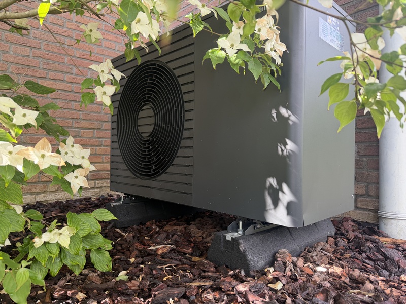

Deze week 2 pro’s in bedrijf gesteld in NL.
1 op de klassieke tweaker manier (Vwz-ai en direct op het circuit)
Hierbij krijg ik een info melding dat de boilersensor geen juiste waarde aangeeft, geen fout, enkel informatieve melding. —> even uitzoeken hoe dat verholpen kan worden, lijkt een bugje gezien er geen boiler aanwezig is (en dus geen sensor).
En met binnendeel maar ook direct op het circuit (geen buffers).
De lak/verf van de units heeft trouwens een beetje structuur —> m’n stickers zitten er niet zo netjes op… nieuwe stickers besteld :)
Mooi en zonder MEH binnenunit met BUH?
Deukje onderin de zijkant helaas.

Carboy54 schreef op zondag 7 juni 2026 @ 16:42:
1x zonder buh (Vwz-ai)
1x met meh (met buh)
Deukje is inderdaad een ding, 6 stuks binnen nu, allemaal zo’n stom deukje daar.
daaraan merk je wel het verschil tussen de pro en de plus, opbouw van de omkasting en dikte materiaal.
