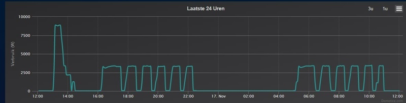

Ik heb iets vreemd voor denk ik.
Maandag werd onze warmtepomp geïnstalleerd (75/5 met unitower) in onze nieuwbouw woning. 's middags even langs geweest en gezegd dat ik de droogstook functie 's avonds wou opstarten, maar zij gingen dat voor me doen.
Ondertussen al een paar keer langs geweest en alles draait mooi en het is lekker warm in huis. Bijna een subtropisch zwembad waar je rond loopt met al het bouwvocht dat er uit komt.
Ik ging even door het menu en ik zag 5.5 COP voor CV en 3.1 voor SSW. Mooi dacht ik. Maar als ik mijn digitale meter check, dan zie ik dat er op 24 uur tijd zo'n 38kWh door gegaan is.
De hydrolische module geeft aan opbrengst CV 68kWh, opbrengst SWW 8kWh, opgenomen elektriciteit 18kWh. Maar ik heb wel 38kWh elektriciteit verbruikt, dus 5.5 COP kan niet kloppen. Alle zekeringen staan uit behalve voor de binnenunit en buitenunit. Er hangt zelfs niks van verlichting.
Toen ik daar was, stond de compressor modulatie op 0 stond (uit) en zag ik dat het elektrisch element 2kWh aan het verbruiken was. Gisteren draaide de compressor wel volgens mij.
Dit kon ik ook verifieren op de digitale meter want de compressor en binnen unit hangen aan aparte fases. De buitenunit was 0.14A (32W) aan het trekken en de binnenunit 8.8 (+-2000W)
Kan het zijn dat die droogstook functie ook het elektrisch element gebruikt en dit niet meetelt in de COP? Boven komen ventilo's op een eigen circuit, maar die staan nog in bestelling. Ik zou verwachten dat de 75/5 geen problemen heeft om de vloer goed warm te stoken zonder elektrisch element. De aanvoer voor dag 2 van het droogstoken is maar 30°C, dus dat moet toch lukken? Kan ik ergens instellen dat het elektrisch element niet gebruikt mag worden?
30x Jinko JKM380M-6RL3 (11.4kWp) 12x oost 90° - 18x west 270°, 45° incl. | Marstek Venus-E V2 + V3 | Vaillant Arotherm 75/5 | Zehnder ComfoAir Q450 | Tesla Model 3 Performance 2025

Dat heb ik gezien in de handleiding. Moet het droog programma dan afbreken om dat te checken.
Ben alleen niet zeker hoe ik het dan terug opstart gezien we 2 circuits hebben en de ventilo’s boven nog niet aangesloten zij.
Maar waarom krijg ik 5.5 CV en 3.1 SWW COP te zien als ik in werkelijkheid dubbel zoveel elektriciteit verbruikt heb als de Unitower aangeeft?
Kun je ergens het totale verbruik van het elektrische element zien?

Het opstoken van een koude boiler kost veel energie en waarschijnlijk is het element bijgesprongen omdat het te lang duurde.

Dat kan een verklaring voor dag 1 zijn, maar gisteren waren we al dag 2 en was alles op temperatuur.
Toen ik rond 18h aan ons huis passeerde was hij puur elektrisch aan het stoken op het element. De warmtepomp draait ook met periodes, maar het element dus ook.
Kun je ergens zien hoeveel het element verbruikt heeft en waarvoor? CV/SSW?

Ik kom net toe ik ons huis, 25C binnen. Aanvoer 35C momenteel en warmtepomp doet niks. Puur elektrisch aan het stoken. Element is op 15A aan het stoken (3.5kWh) en dit moet de warmtepomp met 2 vingers in de neus ook kunnen.
70kWh er door op 1.5 dag ondertussen.
Schema even afgebroken om de instellingen na te kijken. Bivalentiepunt CV staat op 0 graden en SSW op -7

In de VRC is er ergens een instelling waar je de el bijverwarming kan uitschakelen.

Wat ik nu voorlopig gedaan heb. Stooklijn gewoon omhoog gezet (0.6), max aanvoer op 40°C en thermostaat op 26°C gezet. Dan zag ik op de hydrolische module "vraag temp 40.5°C" staan en ging de compressor aan.
Op de digitale meter zag ik dan afname op de fase van de buitenunit en niet van de binnenunit.
Bivalentiepunt op -5 gezet, maar volgens mij was. dat het probleem niet.
Ik zag wel dat de fluisterstand van 24-24 staat elke dag. Moet nog even checken als dat nu altijd aan of uit is. Want anders gaat de compressor maar op 40% draaien geloof ik.
Tijdens mijn lunchpauze nog maar eens passeren.
EDIT: dit zag ik ook in de handleiding. Ook maar eens nagaan hoe dat ingesteld staat. Standaard zou wel uit moeten zijn, maar ik dubbelcheck even.
Menu → Installateurniveau → Systeemconfiguratie → [Systeem ----] → Alternatiefpunt
– Als bij de functie Hybride manager het bivalentiepunt gekozen is, dan kunt u de functie Alternatiefpunt gebrui- ken.
De functie vormt het alternatieve punt. Altijd als de buiten- temperatuur onder de ingestelde temperatuurwaarde ligt, dan schakelt de thermostaat de warmtepomp uit en de extra CV-ketel zorgt in het CV-bedrijf voor de vereiste energie

Zonet even snel even binnen gesprongen.
Thermostaat stond op 26°C en het was binnen ook 26°C. Aanvoer zat op 40°C zoals ik hem zou forceren.
Wist nu wel niet meer wat de laatste meterstand was deze ochtend, maar toen ik zag wel op de digitale dat de warmtepomp 5.2A aan het trekken was en de Unitower 0.5A. De warmtepomp was op ongeveer 50% aan het draaien.
Als ik op de monitor van de hydrolische module keek, dan zak ik "koel capaciteit 3.6kWh" staan. Weet iemand waarom dit koelcapaciteit heeft terwijl hij duidelijk aan het verwarmen was?
Elektrisch opgenomen vermogen stond op 1.2kWh. Is dat 3 of 4 COP? Of kan je met die waardes niks berekenen?
Alternatiefpunt stond uit
Hulp element heb ik voor de zekerheid nu ook uitschakeld voor CV en WW. Zal dat wel manueel inschakelen als het ooit eens nodig blijkt te zijn. Voor de defrost en de legionella run blijft het sowieso actief zag ik.

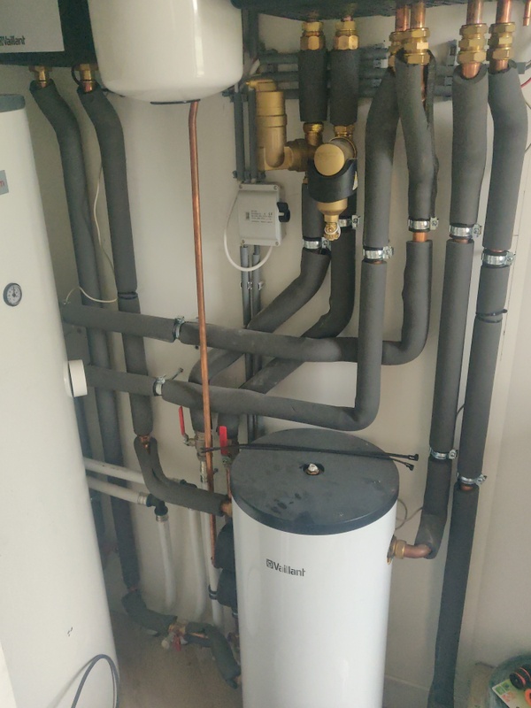

Ben op zoek naar oorzaken te lage rendement recent geïnstalleerde Arotherm Plus (COP 3 ipv 5,4 bij A7W35). 125/6 parallel aangesloten op 100 L buffer (samen met CV). Stooklijn 0,6 (max 40 graden). Nu volgende zaken aan het checken:
1. Warmteverlies leidingen (isoleren)
2. Configuratie buffer (menging voorkomen?)
3. Effect oude mengverdelers vloer (met pompen)
Vraag me nu af of aansturing door Tado thermostaat ook een rol zou kunnen spelen bij lage rendement. Tado nu verbonden met zoneklep en CV pomp van buffer via aan/uit schakeling. Zet dus feitelijk alleen klep open en pomp aan van buffer zodat water gaat stromen. Warmtepomp houdt buffer op temperatuur conform stooklijn. Iemand een idee?

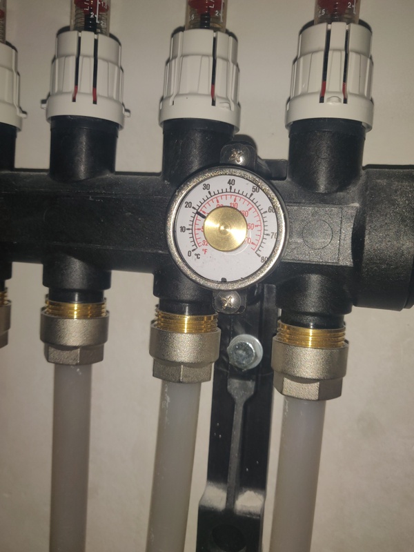

Kun je uitleggen wat je bedoelt met mengverdelers? Is dat het vloerverwarming blok waar een pomp ingebouwd zit? Ik heb namelijk ook zo'n installatie met buffervat (45l), VR70, sensor in het buffervat, pomp in de aanvoerlijn vanaf het buffervat, en ook nog eens een pomp in het vloerverwarmingblok voor de vermenging (en ook ik vind het systeem bescheiden presteren). Vandaag is de temperatuur van 19 naar 20 gegaan in 4 uur tijd. Dat is misschien nog niet zo gek, maar de stooklijn had ik wel naar 0,6 gezet.
ECOTEC plus VHR25/32cs, Arotherm VWL 55/5 AS, Arotherm VWL 57/5 IS, Buffervat 45 ltr., VR70, Sensocomfort VRC720, Vloerverwarming 11 groepen 100m2, vrijstaand, houtskelet, hr++
  • KvA73
  • Registratie: November 2022
  • Laatst online: 16-02-2024
Heintje schreef op donderdag 17 november 2022 @ 22:23:

Ik wil graag mijn statestieken resetten nadat ik enkele dagen heb lopen spelen met de instellingen.
De handleiding van de VRC700 zegt dat ik hier kan resetten, maar ik heb die keuze niet: Menu → Informatie → Systeemstatus → Milieu-opbr. resetten
Ik ben al 5x door alle menu's geweest en nergens vind ik de reset knop.
Op de vzw ai module heb ik wel de statestieken kunnen resetten, maar die reset niet de waardes die de VRC700 weergeeft.

KvA73 schreef op donderdag 17 november 2022 @ 23:11:
Is idd hetzelfde als wat jij omschrijft als vloerverwarmingsblok. Pomploze verdelers schijnen beter te zijn icm warmtepomp (geen menging met retourwater). Hangt er natuurlijk wel van af hoe hoog de aanvoertemperatuur van het systeem kan worden in winter (bijv om evt radiatoren warm te krijgen). Menging dan wellicht toch noodzakelijk. Ik draai hele huis op max 40-45 graden (combi vloerverwarming en Jaga convectoren).
Vloer altijd traag, maar door mengverdelers volgens mij nog trager doordat de relatief lage aanvoertemperatuur gemengd wordt met retourwater van de vloer. Ik heb iig de thernostaatknoppen alvast van de verdelers gehaald om te voorkomen dat aanvoer evt. “geknepen” wordt. Iig tot de pomploze verdelers geïnstalleerd zijn.
Zie eerder genoemde link: Vloerverwarmingverdeler vervangen bij overstap warmtepomp?
idem, zie eerdere link in dit forum: Vloerverwarmingverdeler vervangen bij overstap warmtepomp?

Proton_ schreef op vrijdag 18 november 2022 @ 10:32:
@KvA73 ja, dat plaatje had je al gepost :) Heb je ook een foto? Want als de aanvoer van de warmtepomp inderdaad op een onderste aansluiting van je buffer zit, gaat dat helemaal mis: dan heb je maximale menging, dat blijkt ook uit je cijfers.
Dit is niet OK.
De vloerverwarming wil 33 graden, krijgt 29 en de warmtepomp maakt 37. Dankzij (de manier van aansluiten van) de buffer is het verschil ongeveer 8 graden wat neerkomt op ongeveer 1 COP punt.
Tnx @Proton_ ; volgens installateur na overleg met Vaillant zou (deel) oplossing liggen in toevoegen VR70 module waardoor het buffervat een tweede temp sensor krijgt. Heeft er nu 1 bovenin. Tweede komt volgens mij onderin vat. Begrijp dat hij dan dus op temp boven en onder gaat sturen. Zou dat idd kunnen helpen? Of moet ik toch (ook) denken aan andere buffer configuratie (retour verwarming niet direct door buffervat)? Zie plaatje hieronder. Dat is dan dus wel anders dan Vaillant zelf adviseert. Of heb je ander advies?Afbeeldingslocatie: https://tweakers.net/i/su5vFsZYHdsAV0pJt39NRJxsgdo=/full-fit-in/4920x3264/filters:max_bytes(3145728):no_upscale():strip_icc():fill(white):strip_exif()/f/image/tvPqfKP29mSxo41ZQwCqi7NH.jpg?f=user_large
Dit is niet OK.
Hierbij nog even foto bufferconfiguratie. Links en rechtsboven zijn A en R CV ketel (doet nu natuurlijk niets)Afbeeldingslocatie: https://tweakers.net/i/MKE8nol2JYAvLbhiMKdGELW5oq4=/x800/filters:strip_icc():strip_exif()/f/image/lJHwdTH1uBMNhi5kytblPJ7s.jpg?f=fotoalbum_large
  • Proton_
  • Laatst online: 11-09 19:38
Proton_
Team Welles
@KvA73 de grootste winst haal je door de ketel onderin en de warmtepomp (aanvoer) bovenin aan te sluiten.
Met T-stukken is nog beter (want nog minder menging) maar maakt meting moeilijker, zie de discussie met @_ferry_ eerder.
Ik zie niet hoe de VR70 gaat helpen, tenzij toevallig met het aansluiten daarvan de buffer gebypassed wordt :)

Proton_ schreef op vrijdag 18 november 2022 @ 11:05:
Even dat ik je goed begrijp; als ik de vier aansluitingen aan linkerzijde nummer van 1 (bovenin) naar 4 (onderin) hoe zou je dan exact aansluiten? En wat is rationale?
1. A WP
2. R WP
3. A CV
4. R CV
Of
1. A WP
2. A CV
3. R CV
4. R WP
Laatste lijkt mij dan nog logischer omdat A en R van WP nog meer gescheiden zijn. CV zal naar verwachting alleen op hele koude dagen bijspringen en heeft als ik goed begrijp minder last van menging.
Overigens erg tof dat je zo meedenkt!!

Inderdaad de laatste :)
Alternatief is het vat als open verdeler voor de ketel gebruiken, dus de retour van de warmtepomp helemaal niet door het vat. Dat kan alleen als je geen zoneregeling hebt, omdat de warmtepomp altijd zijn debiet door de afgifte kwijt moet kunnen.
Met dank aan warmtepomp-weetjes:

Proton_ schreef op vrijdag 18 november 2022 @ 11:34:
Helder. Hebben zoneverdeling (zoneklep vloer ivm Tado slimme radiatorkranen). Vat als open verdeler dus geen optie. Ik ga dit iig eens met installateur overleggen.

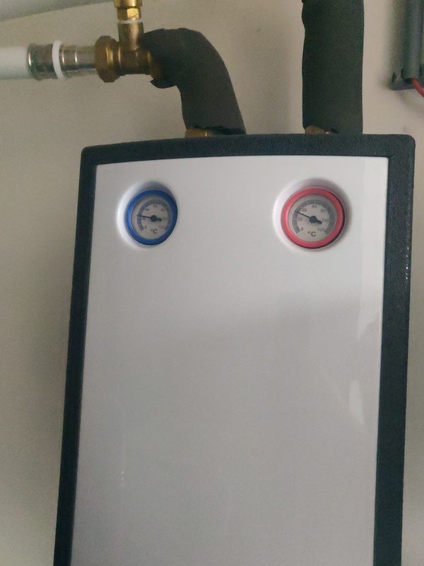

Weet iemand wat wordt bedoeld met punt 3 van deze aansluiting?Afbeeldingslocatie: https://tweakers.net/i/918YoJl0qcDeAPShzKhPujlLCbk=/x800/filters:strip_icc():strip_exif()/f/image/dXinl5oaeVcF224HefGalarI.jpg?f=fotoalbum_large
[ Voor 75% gewijzigd door Hwe1974 op 18-11-2022 13:22 ]

Proton_
Team Welles
@Hwe1974 dat gaat over een knop voor handbediening/override van de circulatiepomp, zie appendix A nummer 2 en 9.

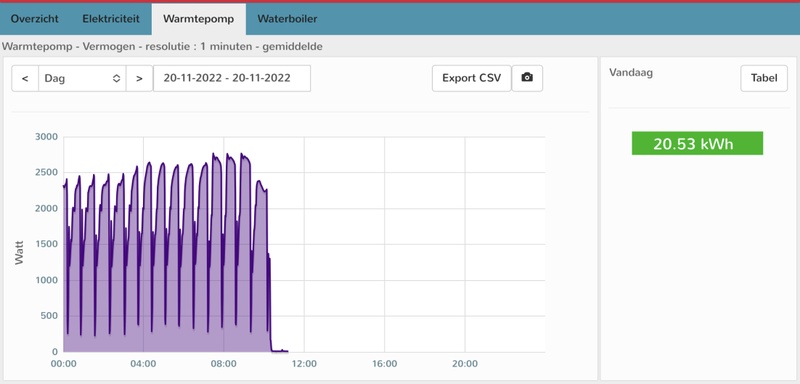

  • Proton_
Proton_
Team Welles
Een defrost herken je aan een plotselinge schommel van eigenlijk alles die maar tien minuten duurt:
Interactief hier:
https://snapshots.raintan...Utw6lZK1YIhOKvlvw?orgId=2
Afbeeldingslocatie: https://tweakers.net/i/corajHNJoWnOxOyl9owa6Q4rKN8=/800x/filters:strip_exif()/f/image/sD1ERWRcYS557wpVdQsXoZvr.png?f=fotoalbum_large

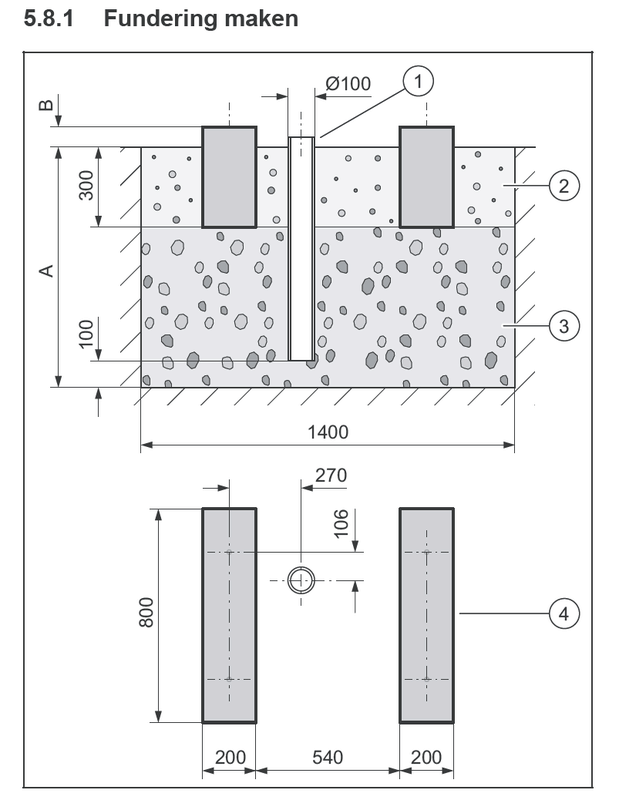

Hier stond vorige week compleet onverwacht een vrachtwagen met onze aroTHERM 75/6 voor de deur (had hem verwacht in april). Na veel doodlopende paden gaan we hem zelf met wat hulp installeren, dus ik kom hier de komende tijd nog wel een paar keer met vragen :)
Om te beginnen een vraagje over de opstelplaats. De installatiehandleiding heeft heel nauwkeurige specificaties voor de grindbak, die ik ga volgen. Ik heb ook al wat mooie plaatjes gevonden van opstelplaatsen (zoals deze van @Franciesco). Ik vroeg me alleen af hoe het werkt met betonbandjes die je zo op de laag grind legt. Krijg je dat wel waterpas, en gaat het niet verzakken na verloop van tijd?
Kan verder moeilijk betonband / bielzen / poeren vinden met (ongeveer) de juiste afmetingen (800x200x300mm), vooral de benodigde dikte is lastig. Is het een probleem om twee stuks te stapelen om de juiste hoogte te krijgen?

Proton_
Team Welles
@Anomi
Ik denk dat 200x200 ook wel ok is, zet je hem op rubbers of veren? Volgens mij gaat het erom dat de bodem flink van de grond staat ivm sneeuw.
Een beetje zakken/zetten is wel te stellen met plaatjes of ringetjes onder de bouten waar de buitenunit mee vastgezet wordt.
[ Voor 4% gewijzigd door Proton_ op 19-11-2022 12:56 ]
  • Anomi
  • Registratie: Februari 2022
  • Laatst online: 11:10
Proton_ schreef op zaterdag 19 november 2022 @ 12:55:
@Anomi
Thanks. Hij komt op grote trillingsdempers (die dus bovenop de bielzen komen te staan). Ik dacht dat de dikte om de stevigheid ging, omdat de bielzen op de schematische tekening bijna helemaal in de grindbak liggen (bij nader inzien heb ik ook die 300mm niet helemaal goed afgeleid lijkt het, het steekt er zelfs nog wat bovenuit).

@Anomi Mooi dat je 75/6 sneller dan gedacht geleverd is!
De betonbielsen die ik gebruikt heb waren ook iets kleiner dan de door Vaillant aanbevolen maten: de mijne zijn 75cm lang, 20cm breed en 12cm dik. Ik heb er twee op elkaar gelegd om wat meer richting de aanbevolen dikte te komen. Daarbij heb ik met enkele dunne stelplaatjes tussen de bielsen er voor gezorgd dat ze niet wiebelen (er zit altijd iets verschil tussen de bielsen). Eventueel kun je ze aan elkaar lijmen (heb ik niet gedaan).
Belangrijk is mijn inziens om de grindbak diep genoeg te graven zodat je op de harde ondergrond komt. Geen idee hoe diep dat bij jou is, maar bij was dat op ca 65cm diepte. De positie van het hart van de condensafvoerpijp heb ik toen ook uitgemeten en aangegeven door een paaltje van enkele centimeters doorsnede een stukje in de grond te slaan. Vervolgens heb ik een laagje met grof grind in het gat gestort en de daadwerkelijke condensafvoerpijp over de stok bovenop deze dunne grindlaag geplaatst. Toen de rest van het grove grind gestort en deze wat aangedrukt, al was dat nauwelijks nodig. Grof grind ligt al snel stabiel in zo’n gat met stevige bodem en verschuift of zakt daardoor niet of nauwelijks. De betonbielsen en de betonbandjes (randen van de bak) heb ik op deze grof grindlaag gesteld. De positie van de condensafvoerpijp heb ik toen nogmaals gecontroleerd. En dat bleek maar goed ook want ergens had ik me enkele centimeters verrekend en nu kon ik het nog relatief gemakkelijk aanpassen zodat de pijp precies op de juiste plek zit.
Vervolgens het middelgrote grind rondom de betonbielsen en pijp gestort.
Al met al komen de verschillende lagen bij mij overeen met de dwarsdoorsnede zoals Vaillant die toont in de handleiding.
Tot nu toe is er voor zover ik gezien heb niks verzakt.

Ik zie aan het stroomverbruik dat mijn 75/6 direct 3 KW pakt en na verloop van tijd weer stopt. Dus niet moduleert. Kan dat met een configuratie instelling te maken hebben?
Hier het verloop van gisteren. De piek van 12 uur was de legionella run.
Afbeeldingslocatie: https://tweakers.net/i/r1YVUtYsUaNVKm8zsdu2KMpcXGc=/800x/filters:strip_icc():strip_exif()/f/image/Ic4xGPpKrGN9kYAivvJQSG2I.jpg?f=fotoalbum_large
  • Franciesco
  • Laatst online: 29-09 21:52
@Kiwi_Kevin 90cm diep hoeft niet perse. Diepte is afhankelijk van de situatie mbt vorstgrens maar ook grondwaterstand in de winter.
Zoals hierboven aangegeven is mijn grindbak ca 65cm diep (en 90cm breed en 150cm lang).

@adbeze terugmoduleren doet de wp volgens mij pas als de aanvoertemperatuur gelijk is aan de gewenste aanvoertemperatuur (adhv de stooklijn).
Was die temperatuur al bereikt? En welke temperatuur was dat?
Omdat de wp ook snel weer aan gaat na de vorige “piek” vraag ik me af of hij z’n warmte wel kwijt kan. Tussen ca 22:30 en 5:00 was nachtverlaging?
  • ds23man

Franciesco schreef op zaterdag 19 november 2022 @ 16:50:
Hier niet al te panisch over zijn, het advies van de WP boeren is een worst case scenario. Heb hier slechts een drainagepijp van 1,5 meter in de grond met een doorsnede van 60mm en zit op de semiklei. Heb nog geen overstromingen gehad.
17,5 kWp zuid Vaillant Arotherm plus 55/6, 75/6 en 125/6
  • busscherski
  • Laatst online: 27-09 13:38
ds23man schreef op zaterdag 19 november 2022 @ 17:06:
Bij veel andere merken warmtepompen en alle airco's hoef je helemaal geen valpijp in te graven. Vaak alleen wat grind en dan maar hopen dat het er in zakt voor het bevriest. Eigenlijk zo`n beetje hetzelfde effect als een niet werkende valpijp.
  • adbeze
  • Registratie: April 2022
  • Laatst online: 21-09 20:01
Franciesco schreef op zaterdag 19 november 2022 @ 16:56:
Ik check volgende keer de temp bij het afschakelen. Heb daar geen log van. Om 22:30 ging de nachtverlaging (1 graad) in.

@busscherski dat voorkomt dus taferelen als
RonJ in "[Warmtepomp] Voorbereiding vorst/winterweek"
martijnr17 in "[Warmtepomp] Voorbereiding vorst/winterweek"
Wuursj in "[Warmtepomp] Voorbereiding vorst/winterweek"
BlazeMuis in "[Warmtepomp] Voorbereiding vorst/winterweek"
Als je monteert volgens voorschrift heb je daar allemaal geen last van.
Al scheelt het al een heleboel dat Vaillant een verwarmde kuip heeft.

adbeze schreef op zaterdag 19 november 2022 @ 18:11:
Kijk tijdens de cyclus eens wat de gewenste aanvoer is en de gemeten.
Ik denk dat daar een groot verschil tussen zit. Zolang de gewenste niet bereikt is verhoogt hij zijn vermogen.
Heb je een open buffer, en zit de temperatuur voeler daarvan goed? Die kun je ook nog uitlezen namelijk. En als bijvoorbeeld de sensor uit zijn dompelbuis is gevallen kun je een vergelijkbare situatie krijgen.

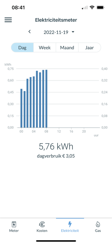

Hmm, hier wakker geworden in een koud huis :'( Nachtverlaging werkt blijkbaar niet zoals ik dacht, maar snap ook niet hoe wel.
Temperatuurverloop Ta:
Afbeeldingslocatie: https://tweakers.net/i/FhsZ2vW5KdIDDQ6Z2tG2wiPMWMs=/800x/filters:strip_exif()/f/image/W2goFqnH9g0rAcHhvHAKfDwF.png?f=fotoalbum_large
Om 21.00 uur was de kamer warm, en is de thermostaat afgeslagen, en om 22.00 uur gaat de nachtmodus in.
Nu snap ik niet wat hij 's nachts doet: het lijkt erop dat hij periodiek staat te pompen zonder verwarmen.
Maar het probleem is dat de verwarming niet aan is geslagen: dagprogramma 20 graden, nachtprogramma 19 graden. Temperatuur vanmorgen: 17 graden.
Fluisterbedrijf staat tot 8 uur, dagprogramma start om 7:30. In de grafiek zie je ook dat om 7:30 de temperatuur omhoog springt, dus het fluisterbedrijf is hier niet beperkend.
Dus waarom slaat het nachtprogramma niet aan? Het maantje staat dan wel op het display met de gewenste temperatuur.

  • merijntjuh
  • Laatst online: 29-09 21:59
_ferry_ schreef op zondag 20 november 2022 @ 08:05:
Actuele aanvoer buffer is 29, dat is de voeler die bovenin hoort te meten? Als die onder de gewenste aanvoertemperatuur blijft, dan heb je daar je probleem te pakken ;) hij blijft dan zijn vermogen verhogen om buffer op temperatuur te krijgen.
Zit de buffer met een T-stuk aangesloten op de aanvoerleiding?
Het buffer is niet met een T-stuk aangesloten.
Voor de zekerheid maar even foto gemaakt met hoe het eruit ziet:
Afbeeldingslocatie: https://tweakers.net/i/Qg-TGyKkAKlFnlEfwfNrGt2h1d4=/x800/filters:strip_icc():strip_exif()/f/image/lomzdB35wdXZYXiQGWFLr83s.jpg?f=fotoalbum_large
En dat de voeler is die bovenin hoort te meten zou ik niet weten.

Zie verbruik van afgelopen nacht:
Afbeeldingslocatie: https://tweakers.net/i/dkr7f1M88qxyaVx0HPoaXOAbMQw=/800x/filters:strip_exif()/f/image/Chp3ivutfmdjwjGu9mOdp4Ba.png?f=fotoalbum_large
Dit ziet eruit als best wel veel. Het totaal van vandaag komt nu al uit op dik 26kWh. En het is pas net 10 uur geweest 8)7
Kan ik hierin dan aannemen dat de installatie maar blijft proberen de temp op 21 graden te krijgen terwijl dit dus niet lukt met de huidige settings en dat die daarom dus zo lang aan blijft staan? (en vooral op dit vermogen)
Wat me ook opvalt is dat aanvoer temperatuur 1 van de verdelers:
Afbeeldingslocatie: https://tweakers.net/i/r_UDSRwQd0cWazAujty7WOBDKhU=/x800/filters:strip_icc():strip_exif()/f/image/CJcBaqegwAzGgFpXl4x5enU9.jpg?f=fotoalbum_large
En de afvoer:
Afbeeldingslocatie: https://tweakers.net/i/SmQm5EaVqOIwR3vVCLde9knDacs=/x800/filters:strip_icc():strip_exif()/f/image/9K1QclmkqRZEu0dxfFf4KjrM.jpg?f=fotoalbum_large
Nou niet echt overeenkomen met de aan en afvoer temperatuur van de pomp:
Afbeeldingslocatie: https://tweakers.net/i/6rqRsBXx9pjlYvc3YDQbXD2VMq4=/x800/filters:strip_icc():strip_exif()/f/image/v3mzV72KAU64xn0H25rocc9F.jpg?f=fotoalbum_large
Al gok ik zo dat ik die temperatuur meters van de verdelers met een flinke korrel zout moet nemen :+

- metertje van die verdeler zal wellicht stuk zijn, of er is geen flow, maar het verschil tussen 15 graden en de 30 graden van de verdeler is goed voelbaar, en kun je daarmee dus al controleren.
- buffervoeler zou waarschijnlijk die draad zijn die je daar rechts net achter de buffer vandaan ziet komen. Check even of hij er goed in is gestoken. Desnoods even vast houden of in een bekertje warm water en dan kijken of de meting oploopt qua uitlezing.
- Als die meting van buffer klopt is de buffer blijkbaar erg koud. Komt overeen met de aanvoer van je pompverdeler. Dat zou kunnen als de WP weinig warmte levert en de pomp van de verdeler veel flow creëert. Maar bij jou is de WP flink aan het draaien, dus acht ik die kans vrij klein. Maar het is wel wenselijk dat flow van beide een beetje op elkaar zijn afgestemd.
Die 26kWh aan opgenomen vermogen moet toch ergens blijven zou je zeggen.

Zwartoog schreef op zondag 20 november 2022 @ 08:42:
Hier exact hetzelfde. Alleen was die hier naar 18,6 gezakt. Had verwacht dat die onder de 19 in zou schakelen.
Afbeeldingslocatie: https://tweakers.net/i/IEsiefK1-5ulEKz6NDrE10Zbn0U=/x800/filters:strip_icc():strip_exif()/f/image/MbVJH6C3jGhjggJXsN9biJc7.jpg?f=fotoalbum_large

Omdat dit voor mij ook het eerste stookseizoen met de warmtepomp is, is het weer van dit weekend een mooie gelegenheid om het gedrag en instellingen van de wp te bekijken en te finetunen.
De afgelopen nacht was het hier -7,0 graden. Mijn wp heeft de hele nacht gedraaid (zonder nachtverlaging) en vanochtend was het 0,1 graad afgekoeld t.o.v. het moment toen ik naar bed ging (en de wp al draaide om op de ingestelde ruimtetemperatuur te komen). Ik concludeerde daaruit dat mijn stooklijn (0,25) net te laag staat ingesteld. Ik heb deze dan ook verhoogd naar 0,3. Inmiddels is de ingestelde ruimtetemperatuur gehaald en is de wp uit gegaan.
Door het hele nacht draaien van de wp is ook hier behoorlijk wat stroom verbruikt: 20,53kWh (wp incl randcomponenten). Daarbij is ca elke 40 minuten een defrost uitgevoerd. Voor mijn begrip: is dat een normale interval bij een (minimale) temperatuur van -7 graden?
De COP van afgelopen nacht totdat de wp vanochtend rond 10:15 uitgegaan is was 3,15. In eerste instantie vond ik dit aan de lage kant, maar als ik het vergelijk met de specificaties die Vaillant voor de VWL75/6 opgeeft (COP bij A-7/W35 ΔT 5K = 2,8) is het denk ik toch conform wat ik ongeveer kan verwachten.
  • Franciesco
Plaatje van het wp stroomverbruik afgelopen nacht
Afbeeldingslocatie: https://tweakers.net/i/Pk6pOOTxBAMO0dDsXEVT9IyjYpI=/800x/filters:strip_icc():strip_exif()/f/image/Sl8xPSVLfdeGU89bRt0OirBE.jpg?f=fotoalbum_large

Vanuit de wijsheid: meten is weten, maar als je niet weet wat je meet, weet je nog geen ...., zou ik toch even met 1 thermometer een rondje lopen om een indruk te krijgen van de afwijking van elke sensor in je systeem :)
Voor de flow heb je een indicatie door de rode vlottertjesop de verdeler te bekijken. Bij een 75/6 wil je idealiter in totaal iets meer dan 20 liter per minuut door de vloer hebben. Het debiet door de warmtepomp (kan je zien op de binnenunit, zie installatiehandleiding) moet liefst gelijk of ietsje hoger zijn.
Je krijgt ook een indicatie door het temperatuursverschil tussen aanvoer en retour te bekijken. Idealiter is dat gelijk tussen Ta/Tr warmtepomp, Ta/Tr uitgang buffervat en Ta/Tr vloerverdelers.
Omdat een verschilmeting nogal nauw luistert zou ik dat ook met 1 thermometer doen en een IR gun ertegenaan houden is dan lekker snel :)
Nogmaals: alle aanpassingen zijn vanuit de gedachte dat de warmtepomp op lagere Ta meer vermogen en minder verbruik heeft, dus alle verlies aan Ta tussen warmtepomp en vloer wil je vermijden.
