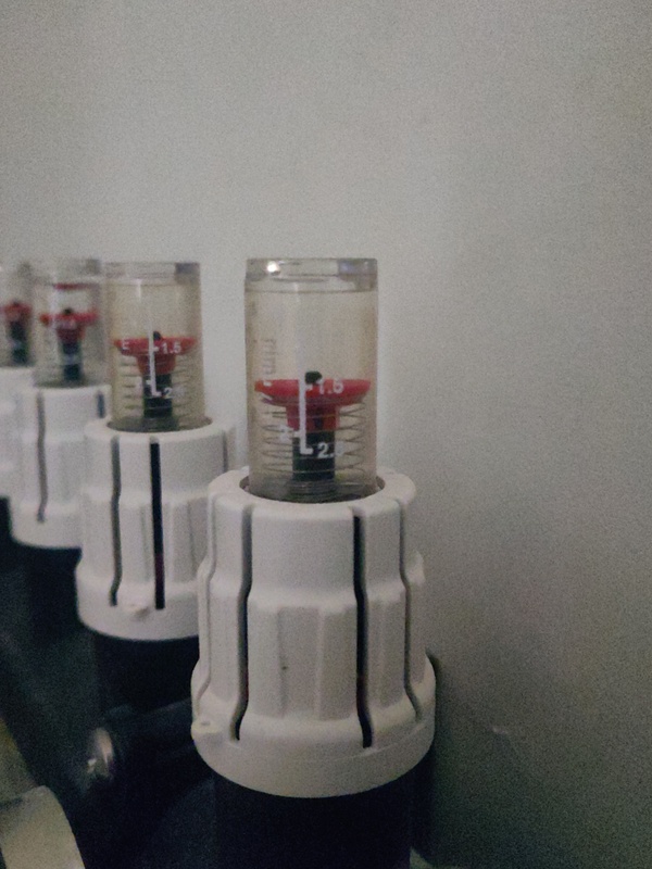

Op de verdeler staat een eenheid liter per minuut. Maar de getallen die daarbij staan zijn tussen de 0 en 2.5.
En ze geven allemaal rond de 1.5 aan. Kan ik er dan vanuit gaan dat het debiet 15L per minuut zou zijn? of is dit weer heel wat anders?
Afbeeldingslocatie: https://tweakers.net/i/4GM6ZDx8KEIfBAd_B5aMi9sUgz8=/x800/filters:strip_icc():strip_exif()/f/image/jbK276qUwtHiM8fWvfhfpI7Y.jpg?f=fotoalbum_large
Dan lijkt me dat sowieso de doorstroming niet hoog genoeg zou zijn.

Hmm, 1.5 of 1.4 liter per minuut zal wel kloppen..
Als een optelsom doe, dan zit ik op totaal op 23 groepen keer 1.4l/m = 34.5 liter per minuut. Dat klinkt dan als veel te veel?
Ik neem ook aan dat alle flow meters hetzelfde aan moeten geven? Want op 1 verdeler ziet dat er nou niet echt netjes uit..

@merijntjuh als je hoger debiet hebt over de afgifte dan over de warmtepomp (daar lijkt het op bij jou) dan zal de afgifte bijmengen uit de retour, dat water komt immers ergens vandaan.
Bijmengen = temperatuurverlies = lagere COP, lager vermogen.
Dus de warmtepomp moet harder pompen of je afgifte minder hard.
Of elke groep evenveel water nodig heeft, ligt eraan. Vaak is het OK als slaapkamers wat minder krijgen en wil een badkamer wat meer. Het is ook een beetje afhankelijk van hoe het uitkomt met slanglengte.
@KvA73 wellicht ook bij jou van toepassing.

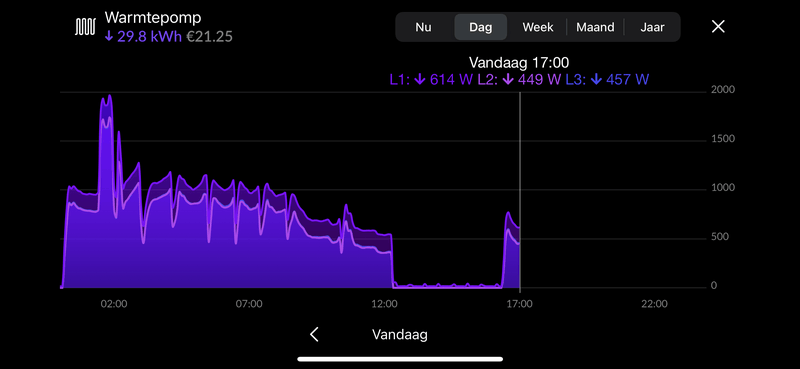

Ik denk dat het een 'interessante' dag was voor warmtepomp Noobs zoals ik.
Natuurlijk had ik al de vele filmpjes online gezien over hoe 'slecht' een WP functioneert als het wat kouder is dus vannacht was een goede test. (-1 tot -3C)
Ik weet nog niet precies wat ik er van moet vinden want het verbruik lijkt me wat hoog maar het huis is in ieder geval lekker behaaglijk met een zeer stabiele 21,5 binnen temperatuur.😊.
Voor de liefhebbers nog even een grafiekje van de kWh meter, ben nog aan het uitzoeken hoe ik het best de unit zelf uit kan lezen zodat ik wat meer stats kan trekken.
Afbeeldingslocatie: https://tweakers.net/i/OYNFYp16Fe95hxRYJBkBXM32TPU=/800x/filters:strip_exif()/f/image/A7wJOCkjNWSq783RxRJ4t4dr.png?f=fotoalbum_large
Het betreft een VWL 125/6 A met ongeveer 225m2 vloerverwarming en we gebruiken hem ook voor SWW, vandaar de nachtelijke piek.
Thermostaat staat continu op 22C.

Zojuist hebben we de kap van de pomp unit er even afgehaald, vervolgens zien we dit:
Afbeeldingslocatie: https://tweakers.net/i/hZw1donPxVsKi1DAVBzg42yRC8M=/x800/filters:strip_icc():strip_exif()/f/image/n3Kh4yiCDPlSQXhXFB1KVwFZ.jpg?f=fotoalbum_large
Bij de boekjes van de installatie zat nog een klein documentje "voor de installateur" waarin we kunnen aflezen dat deze instelling nu feitelijk zelfs voorbij standje maximaal staat :o
Vraag me af of dat nou helemaal de bedoeling moet zijn.
En even voor onze beeldvorming: Klopt het dat deze settings:
Conf. geb.pomp. verw, Conf. geb.pomp. koel en Conf. geb.pomp. ww de aansturing zijn naar de pomp toe met hoe snel deze moet draaien? Of is dit nou juist de instelling van aanvoer en retour van de buitenunit?
  • Proton_
  • Laatst online: 11-09 19:38
Proton_
Team Welles
@merijntjuh die settings regelen de waterpomp in de buitenunit (afhankelijk wat de buitenunit aan het doen is: verwarmen, koelen of douchewater maken).
Voor de vloerverwarmingsverdelers zal je de pomp op je foto een tandje terug kunnen zetten.
Ik verwacht dat dan de temperatuur naar je vloer dan dichter bij de temperatuur van de warmtepomp gaat komen, waardoor die (beter) gaat moduleren en een lagere Ta nodig heeft.

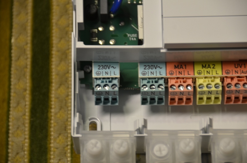

En zorg dat je VWZ AI zijn voeding uit de MEH60 haalt. Er is wel eens een printplaat kapot gegaan van een VWI heb ik met laten vertellen.
[ Voor 24% gewijzigd door Adriaan71 op 21-11-2022 13:08 ]
  • mydogisgone
  • Laatst online: 20:59
mydogisgone
Watskeburtwithmydog
Adriaan71 schreef op maandag 21 november 2022 @ 13:06:
8 moet je hebben
Dat is niet het geval. Deze is aangesloten op een apart stopcontact. :X
Hoe kan het dat zo'n printplaat kapot gaat?
Rechts kan je zien dat de VWZ AI met een losse stekker is aangesloten op dat stopcontact wat er naast zit.

mydogisgone schreef op maandag 21 november 2022 @ 13:12:
Heb met fase gevoeligheid te maken volgens mij. Weet ook niet alles. Maar met inbedrijfsname met Vaillant hebben wel het toen verandert en kreeg ik dat te horen. Een VWZ AI i.c.m. een MEH60 altijd de voeding uit de MEH halen.
In de MEH zit een geel blokje daar moet je heb op aansluiten.
Werd me verteld dat het wel eens fout gegaan is en dat de printplaat van d VWZ AI kapot ging.
Dus ik doe het vervolg zo O-)

  • ds23man
  • Registratie: Oktober 2021
  • Laatst online: 21-11-2023
ds23man
Eenum
Het gaat om dit grapje:
Afbeeldingslocatie: https://tweakers.net/i/A8aiPbw7WzHZqUkxwrqr2-hzzDc=/800x/filters:strip_icc():strip_exif()/f/image/5I8T1NumTZGFTxhTtcpF7wn0.jpg?f=fotoalbum_large
De doorlus naar eventuele accessoires.
Die loopt via een lullig printspoortje:
Afbeeldingslocatie: https://tweakers.net/i/_fnJH8cYK4fNfpughQqYsukG97U=/800x/filters:strip_icc():strip_exif()/f/image/7ivaW27kH9xvTAulDX7Idc3C.jpg?f=fotoalbum_large
Als je via de VWZ afgezekerd 16A invoert en via de doorlus ook 16A afneemt, heb je gegarandeerd rook en een verschroeide printplaat. Dit is een dikke no no qua ontwerp en heb mensen ontslagen zien worden voor mindere blunders....
17,5 kWp zuid Vaillant Arotherm plus 55/6, 75/6 en 125/6
De eerst aansluiting in de VWZ AI is om 220volt te voeden en de 2e is om bv de VR70 of VR 71 op aan te sluiten.
Geen heater in ieder geval.
Ik bedoel dat de voeding voor de VWZ AI uit de MEH 60 moet komen omdat het fase gevoelig is.

Proton_ schreef op maandag 21 november 2022 @ 19:10:
@Adriaan71
Klopt, maar toch was gisteren geen slechte dag: cop van 4 met 10 defrosts. 81 kWh warmte ( ~8,5 m³ equivalent) met 20,3 kWh elektriciteit, bij een temperatuur van minimaal -2.3 °C en maximaal 8 °C. Gas was zeker duurder geweest.
Dan heb jij geluk gehad, of ik pech :).
De minimale temperatuur bij ons afgelopen zondag was -7.0 graden (op 1,5 meter hoogte). Etmaalgemiddelde van weerstation in de buurt volgens de KNMI was -1,4 graden. Zaterdag was het etmaalgemiddelde -0,9 graden. Al met al dus een koud weekend.
Zondag een wp verbruik van ca 30kWh en 22 defrosts.

  • Zwartoog
  • Laatst online: 18:10
ds23man schreef op maandag 21 november 2022 @ 15:29:
Snap eigenlijk niet waarom er niet een eenvoudig glaszekeringetje in zit. Kost 3x niks, heeft geen impact op functionaliteit, maar voorkomt wel een hoop oopsies.

  • ds23man
ds23man
Eenum
Zwartoog schreef op maandag 21 november 2022 @ 22:58:
En wat nog veel erger is, is dat als de plug er niet in zit je onder spanning staande contacten kan aanraken!
