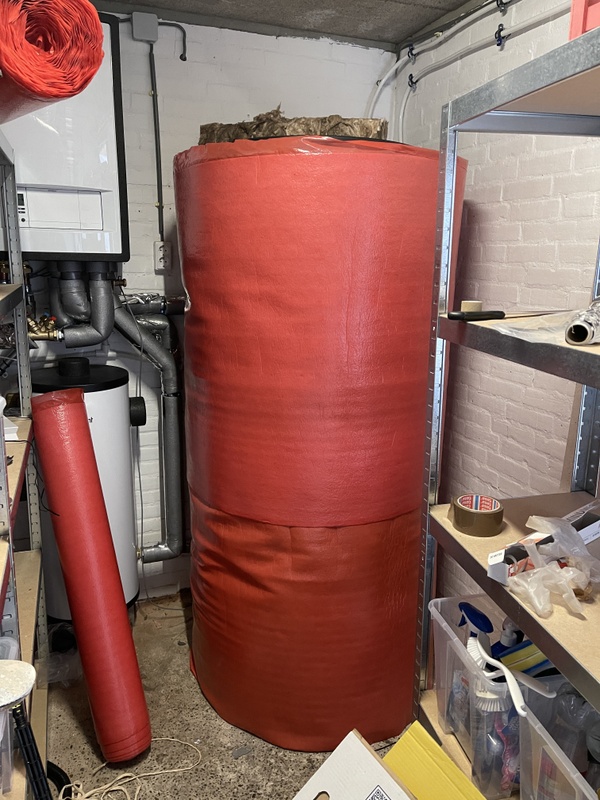

Na een weekje tussen de bedrijven door:
Afbeeldingslocatie: https://tweakers.net/i/hhTJfneWwFDkoRUEEYFLaNLidGs=/800x/filters:strip_icc():strip_exif()/f/image/E9PcKPE9BSHGtBkLwIzfiZK3.jpg?f=fotoalbum_large
Teringklus qua bekabeling omdat ik via mijn kabelstraten een meter of veertig verder ben. Nu nog de buitenvoeler plaatsen en het leidingwerk klaarmaken.
17,5 kWp zuid Vaillant Arotherm plus 55/6, 75/6 en 125/6

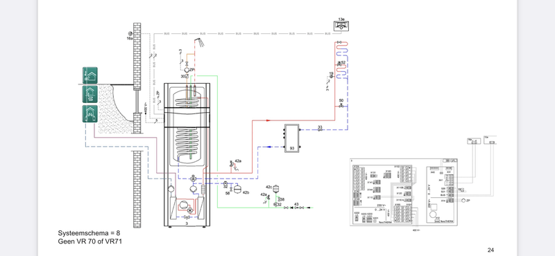

  • snameroc
  • Laatst online: 19-09 10:28
Ik heb vanavond de gebruiksaanwijzing van de vrc700 gelezen. Nog twee technisch vragen.
De systeem temperatuur sensor waar moet je die aan monteren als je geen hulp verwarming en wisselklep hebt?
Aan de aanvoer cv buis of heeft hij geen functie in mijn eenvoudig schema?
Als ik het goed begrijp moet ik een installatie schema ingeven. Nu komt schema 10 het meest in de buurt dus ik verwacht dat ik die moet kiezen, klopt dit?
Mijn installatie is warmtepomp direct aan radiatoren en een retour buffer.
Geen boilervat.
Alvast bedankt.

@snameroc je hebt toch geen glycolcircuit? Dan is het volgens mij geen 10 maar schema 8.
De systeemvoeler is niet nodig zonder buffervat, ik heb hem ook niet aangesloten.

Proton_ schreef op dinsdag 11 oktober 2022 @ 08:48:
@_ferry_ vaag, maar fijn dat het opgelost is.
Moet inderdaad 8 zijn.

  • snameroc
Dank je misschien bestaat er verschil in de nummers.
Dit is schema 8 en 10 uit de gebruiksaanwijzing van de vrc700Afbeeldingslocatie: https://tweakers.net/i/DaFOh0u2LQN1ahnj4SBMqZ4I79A=/800x/filters:strip_exif()/f/image/SqNpsJKCAZPBUEVH1et4sPeM.png?f=fotoalbum_large
Afbeeldingslocatie: https://tweakers.net/i/_VIeZs8IRAE5ln7n3mnIEIY1wds=/800x/filters:strip_exif()/f/image/aDFcfEnzERtdpZUP6b7uTxu2.png?f=fotoalbum_large

Mijn installatie staat in een ongeïsoleerd enkelsteen schuurtje. De boiler verliest best wat graden 's nachts, dus maar begonnen met na-isoleren. Eindlaag wordt aluminiumfolie.
Afbeeldingslocatie: https://tweakers.net/i/1eWcUEHvi2SgL_ZX3oT1dKJGCsg=/x800/filters:strip_icc():strip_exif()/f/image/TtavdGFu4PQud81yUCbB7Rn3.jpg?f=fotoalbum_large
Aluminiumfolie is het niet geworden, maar ik had nog restanten ondervloer. Helaas ben ik ook een klein beetje glaswol tekort, juist aan de belangrijke bovenzijde. PIR platen heb ik ook nog, dus wellicht bouw ik gewoon een deksel.
Afbeeldingslocatie: https://tweakers.net/i/4jmqSI5nCXsAaVsTO6KOIFDtC-Q=/x800/filters:strip_icc():strip_exif()/f/image/FN0W4dMmmjWRciV7GafPJvWh.jpg?f=fotoalbum_large
[ Voor 35% gewijzigd door ben2513 op 12-10-2022 18:13 ]

  • Registratie: Mei 2018
  • Laatst online: 22:04
ben2513 schreef op woensdag 12 oktober 2022 @ 16:00:
Ik heb de boiler na de sww-run aan de zijkanten geïsoleerd afgelopen woensdag, gisteren nog de bovenkant. Zie foto's. Het werd woensdagnacht 5 graden en de dagen daarvoor was dit voldoende om de volgende dag weer een nieuwe run te moeten doen. Donderdag was echter geen run nodig, want de boiler zat 's ochtends nog op 44 graden (na 2x douchen). Ik heb hem op 48 graden ingesteld met 7 graden offset. Net even gekeken en hij zit nu op 37 graden (weer na 2x douchen, dus vandaag wordt hij weer opgewarmd.
Dit is wel inclusief sww-gebruik (dagelijks twee mensen douchen, en mijn vrouw doucht heel warm + lang).
n = 1 en goed gemeten heb ik het ook niet, maar er is wel merkbaar verschil nu. Gisteren voordat ik de bovenkant isoleerde kon ik de warmte ook echt voelen tussen boiler en glaswol. Dus voor mij een plusje, en dit alles voor €36 (Knauf Naturoll 032 2700x580x120mm Rd:3.75). Een no-brainer als je de ruimte hebt.
Afbeeldingslocatie: https://tweakers.net/i/JslzwMdN1SVk1fTxaKeY75suOng=/232x232/filters:strip_icc():strip_exif()/f/image/TtavdGFu4PQud81yUCbB7Rn3.jpg?f=fotoalbum_tileAfbeeldingslocatie: https://tweakers.net/i/Rp-NXmcOMtDy7VWSpmHGFDz5-8w=/232x232/filters:strip_icc():strip_exif()/f/image/FN0W4dMmmjWRciV7GafPJvWh.jpg?f=fotoalbum_tileAfbeeldingslocatie: https://tweakers.net/i/ym3Ff7r0-Y1DUMypGN1mxKYAIKY=/232x232/filters:strip_icc():strip_exif()/f/image/ExeXyuz9IGOGi5t1oa8qbWPg.jpg?f=fotoalbum_tile
