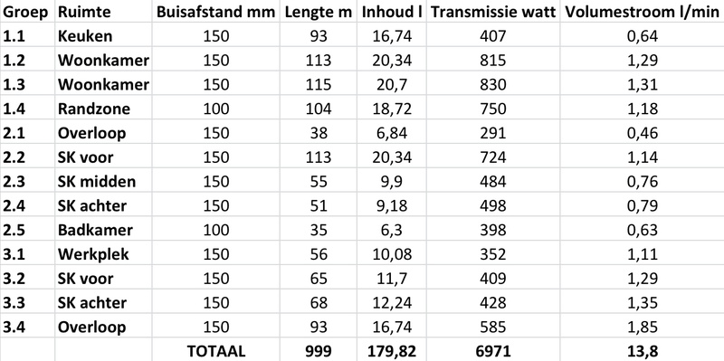

  • Job1985
  • Registratie: Februari 2020
  • Laatst online: 14-07 12:25
Peterlegrand schreef op woensdag 12 oktober 2022 @ 21:56:
Ik kom er nu (1 week voor installatie) achter dat in mijn warmteverliesberekening is uitgegaan van een ventilatieverlies van 2,12 kW bij een transmissieverlies van 5,42 kW (bijna de helft). Als ik dat corrigeer naar de gebruikelijke indicatie van 20% van het totale verlies scheelt dat bijna 1 kW? Als dat klopt had ik genoeg gehad aan een 6,5 kW in plaats van 7,5 kW. Als ik in de toekomst ook nog ga na-isoleren (dak en vloer), dan wordt die 7,5 kW wel een heel zware jongen. Of maak ik me druk om niets?
Ik heb denk ik een vergelijkbare situatie als bij jou. Benedenverdieping circa 75-80m2 die verwarmd moet worden met WP. Boven verwarm ik elektrisch per ruimte en staat de verwarming eigenlijk nooit aan.
Voor beneden (zijn aan het renoveren dus het zijn nog plannen) 7 a 8 groepen vloerverwarming met WAR regeling. verliesbereking voor het gehele huis kwam op 6,5kW bij -7 graden. Bestelde pomp: 55/6. Deze zou dit prima moeten redden. lager moduleren bij hogere temperaturen en die keren dat het echt vriest dan springt het element wel bij.

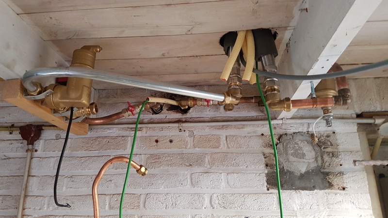

  • Zwartoog
  • Laatst online: 26-09 20:49
ds23man schreef op vrijdag 14 oktober 2022 @ 12:56:
Heeft iemand nog een adresje voor flexibele aansluitleidingen? Moet van de pomp naar 28mm knel
easy-fitt.nl
Zit wel wat verloop tussen: pomp -> neusstuk 5/4" naar 1" -> 1" wartel RVS flex naar 1" wartel -> nippel brede flens -> puntstuk knelkoppelin
De reden dat ik bij de WP al naar 1" ging is omdat ze geen haakse slangen met wartel hadden van 5/4".
Foto binnen:
Afbeeldingslocatie: https://tweakers.net/i/_ydo2_6cDjBzXj4-vJ4qoFN4eaE=/800x/filters:strip_icc():strip_exif()/f/image/Cgc64JTtSreoZoU7GFp8kTs6.jpg?f=fotoalbum_large
[ Voor 59% gewijzigd door Zwartoog op 16-10-2022 08:48 ]

Lijkt me niet heel gezond, maar verbaasd me wel: ik had verwacht dat ook deze aansluiting van RVS was. Of hoort dit gewoon bij SWW vaten die niet voor sanitair gebruik zijn?

Goedemiddag, de arotherm staat inmiddels op zn plek maar loop tegen een probleempje aan met t aansluiten van de cv leidingen aan de achterzijde. Ik dacht dat ik het goed uitgedacht had maar praktijk valt dan ff tegen....
Ik heb uit de grond 2x een 32mm buis komen.
Die dacht ik 'even' aan te sluiten op 2x een 300mm flexibele buis maar die zijn toch best wel stug en gaan bij 90gr buigen echt knikken.
Zie hier:
Afbeeldingslocatie: https://tweakers.net/i/NqIm37uNS0ooGKpDTsf_8pTZ2Ks=/232x232/filters:strip_icc():strip_exif()/f/image/aOZS66s5grIboEeRPm47aOZm.jpg?f=fotoalbum_tileAfbeeldingslocatie: https://tweakers.net/i/eccxOWE5Lg3aSn-4jd8ssXEH2m8=/232x232/filters:strip_icc():strip_exif()/f/image/sTg7fkAgoYsgVRW7ttvP2W1K.jpg?f=fotoalbum_tileAfbeeldingslocatie: https://tweakers.net/i/gSPHk4DlwBYjSlyRwcbTxT0E8mg=/232x232/filters:strip_icc():strip_exif()/f/image/SfbOoGhECOHVWDKSUNeC8eAs.jpg?f=fotoalbum_tile
Afbeeldingslocatie: https://tweakers.net/i/S6iVTxK3fgV85OMXazGRocZpSYA=/232x232/filters:strip_icc():strip_exif()/f/image/OlMuiz0rQgQZcltl9OoTJ4W7.jpg?f=fotoalbum_tile
Ik denk dat het me niet verstandig lijkt om hiermee door te gaan. Is er een beter alternatief?
Ik heb via easyfitt wel een variant kunnen samenstellen met aan 1 kant een haakse moer. Dan heb je natuurlijk meteen de bocht te pakken...
Een variant met 1-1/4" of naar een 1" al geef ik de voorkeur om op 32mm te blijven en liever niet naar 25mm ga.
Opties:
Afbeeldingslocatie: https://tweakers.net/i/NLuJNeuI25wRNbYJVPIiygFwdKQ=/800x/filters:strip_exif()/f/image/GOVMp6KeidIEDxQ1Iwr4oDtj.png?f=fotoalbum_large
Afbeeldingslocatie: https://tweakers.net/i/gHyllMOfw-8xuJ-BjK0L1CiOnU4=/800x/filters:strip_exif()/f/image/6Ip1KYwxSsBnvBOxUHlGK407.png?f=fotoalbum_large
Alvast bedankt voor t meedenken!
Oja of de officiële aansluitset van Vaillant dan nog beter? Ik zit er maar 25cm vanaf en heb dus niks aan lange slangen...

@Bart_Denon Rvs ribbelbuis heeft dat probleem alvast niet, die kan je wel haaks buigen. Ook zelfs een beetje rekken of indrukken als het moet :)
Hierboven stond ergens een link.
Je kan misschien ook een haakse koppeling aan de 32mm zetten?
[ Voor 7% gewijzigd door Proton_ op 16-10-2022 16:55 ]

Idd de rvs ribbelbuis vaillant en dan een bochtje van 35mm knel naar de door jouw gebruikte grondbuis.

Proton_ schreef op zondag 16 oktober 2022 @ 16:55:
Ik zie dat die rvs buis van Vaillant 425mm is. Dat is veel te lang... Of kijk ik verkeerd.
Met de huidige buis en dan haakse koppeling kom ik er ook al voorbij...
snameroc schreef op zondag 16 oktober 2022 @ 17:31:
Die Vaillant buis die ik kan vinden is 425mm. Dat is te lang.
Iemand een linkje toevallig?
Bedankt alvast
PV; 4.050kW op Z-W, 1.215kW Z-O, douchen met Auer Edel Eau 200L , verwarming met Vaillant VWL 55/6
  • snameroc
  • Laatst online: 19-09 10:28
Dan buig je er een bochtje in en gebruik je de bijgeleverde kappen. Je kunt met het ribbenstuk makkelijk een cirkel buigen. Alleen de laatste 10 cm niet. Ik zal morgen als je wil het nummer opzoeken

Ben mij aan het verdiepen in een Monoblok van Vailiant.
Paar eigenschappen van mijn huis/gebruik:
Warm water:
Nu 2 persoons huishouden, voorbereid op max 4 personen.
-Klein bad ->110L
-Regen douche met douche WTW
Verlies uit warmteverlies berekening incl ventilatie verlies bij -10: 6,01kW
Gas verbruik:
2021: 1271m³-> koelvlas forumule 6.19kW
2022: geprognotiseerd 1000m³ volgens mindergas
uitgangs punt 6.19kW
Verwarming combinatie van vvw en radiatoren:
Gehele begane grond Begane grond 60m² vvw (6 of 7 groepen) h.o.h. 100mm ->inhoud +-95L
Totaal verwarmings vermogen bij verschillende temperaturen:

Ik ben voornemens ook een Arotherm Plus monobloc aan te schaffen en (grotendeels) zelf te installeren puur voor verwarming (De Intergas CV blijft voorlopig nog even hangen voor SWW). Eerst zat ik naar een LG of een Pana te kijken, maar ben inmiddels toch meer gecharmeerd geraakt van de lagere geluidsdruk en het wat strakkere uiterlijk t.o.v. de concurrentie met name omdat hij dicht op de erfgrens komt te staan in de achtertuin.
Graag jullie feedback op de selectie van het juiste model:
Huis:
Hoekwoning van 165 m2 uit 2008 voorzien van een WTW-installatie en volledig geïsoleerd conform de standaard van toen.
Afgiftesysteem:
Volledig vloerverwarming o.b.v. 35 graden:
Afbeeldingslocatie: https://tweakers.net/i/Oh-48R-o4QOIZAk0sVo8a9A9vvA=/800x/filters:strip_icc():strip_exif()/f/image/VPTBtvMWdEBjixz2GYbOFI60.jpg?f=fotoalbum_large
Ik heb niet alle groepen open staan, effectief komt het daarom neer op:
  • 7,51 l/min volumestroom
  • 3980 watt afgiftevermogen
  • 105,12 liter systeeminhoud
(Volgens mij voldoende om ook zonder buffervat af te kunnen, anders hoor ik het graag)
Gasverbruik:
Enkel voor verwarmen ±800 m3 (meerdere jaren op rij)
Met de koevlaas2 formule kom ik dan iets onder de 5kw uit.
Zou de 55/6 hierbij volstaan volgens jullie?

De 55/6 is ruim voldoende om 800 m² gas te vervangen.
Je hebt geen buffer nodig.
Overweeg om toch alle groepen open te zetten; zie het als plafondverwarming :)
Hoe ga je SWW doen?
  • Speedfight
Proton_ schreef op donderdag 20 oktober 2022 @ 11:09:
Hoe ga je SWW doen?
Dank voor de bevestiging! Ik zat er inderdaad wel over na te denken om meer groepen open te zetten, maar het voelt tegenstrijdig om ruimtes te gaan verwarmen waar het niet nodig is.
Of is die gedachtegang met lage temperatuur vloerverwarming onjuist omdat je er voor zorgt dat de warmte toch meer in de vloer en daarmee in het huis als geheel blijft waardoor de aanslag op energieverbruik meevalt?
SWW wil ik vooralsnog met de Intergas ketel blijven doen omdat de grootste winst in het verwarmen zit en ik dit grotendeels zelf kan realiseren. De ketel hangt op zolder en doordat overal vloerverwarming zit en er geen koof is met toegang en buitenom ook geen optie is, gaat die klus meteen complexer worden.
Ik zit er aan te denken om er op termijn een warmtepompboiler (met subsidie) voor in te zetten die gecombineerd is met het WTW kanaal.

@Speedfight
Meet het vooral zelf, maar het idee is dat bij recente huizen de buitenschil zo goed geïsoleerd is, dat de niet-gestookte ruimtes ook op temperatuur blijven door warmtetransport door de binnenmuren, vloeren en ventilatie.
Het effect dat je dan krijgt, is dat de vloerverwarming van de begane grond voldoende vermogen moet afgeven om ook het verlies door het dak te compenseren. De hogere watertemperatuur die daar voor nodig is, kost meer COP (dus €) dan zachtjes meestoken met overal lagere Ta, ook in ongebruikte ruimtes.
Bovendien is een iets warmer plafond ook gewoon comfortabel :)
Dit effect is vooral sterk in rijtjeshuizen, bij gelijkvloerse woningen is dat minder, dus meet het vooral zelf.
