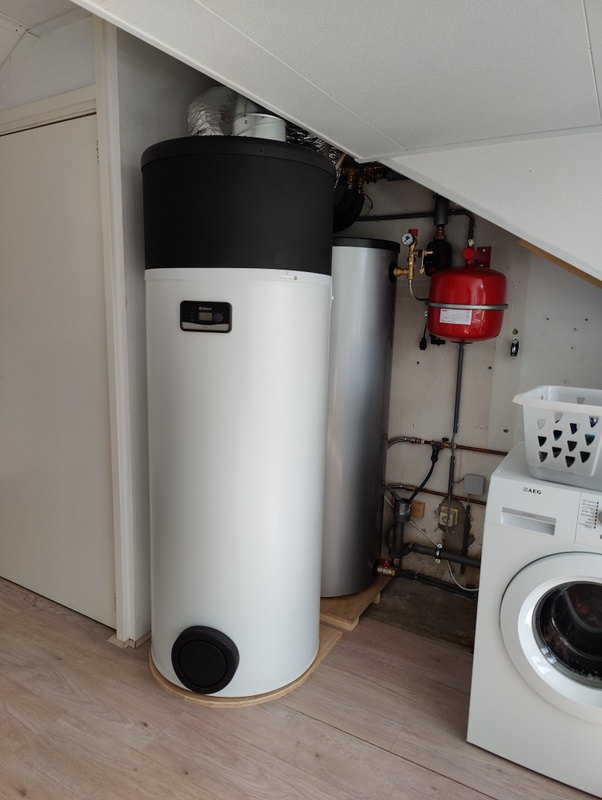

Afgelopen weekend grote stappen gemaakt in het plaatsen van de warmtepompen. *O*
Helaas de 75/6 niet kunnen aansluiten vanwege koppelingen die niet compatibel bleken te zijn.. }:|
Gelukkig wel het buffervat en de AroStor 270 op zolder kunnen installeren. Dus iig aardgasvrij warm water :9

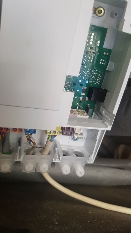

Om de VR10 70 graden te laten rapporteren terwijl hij 60 graden meet, moet je een weerstandje van zo'n 1600 Ohm parallel zetten.
Zo gezegd, zo gedaan:
Afbeeldingslocatie: https://tweakers.net/i/2O_KYALggzS-VKzOElnDFXLCuIM=/800x/filters:strip_icc():strip_exif()/f/image/vHq7yoV86Mg2FrwEUFsfEykT.jpg?f=fotoalbum_large
Afbeeldingslocatie: https://tweakers.net/i/qDR8kDmRbMGAJKy92kuhmZ0irRM=/x800/filters:strip_icc():strip_exif()/f/image/ZKUq55pwuK0VFHCdaab5QeQi.jpg?f=fotoalbum_large
Afbeeldingslocatie: https://tweakers.net/i/UkdOUwIqHxogIJUq9YRyGwn5kr8=/800x/filters:strip_icc():strip_exif()/f/image/XK6F27l9cAI1xlvqxXXH8qEP.jpg?f=fotoalbum_large
Whoppa, temperatuur van 46 naar 59 graden :*)
Vervolgens de legionellarun aangezet. Dit verloopt in principe zoals normaal, maar hij slaat niet "af". Ofwel, temperatuur wordt nog veel te hoog. Na een uur, als hij afslaat:
Afbeeldingslocatie: https://tweakers.net/i/PjjQXk5kceTe7SsgAqsUJXokqzY=/x800/filters:strip_icc():strip_exif()/f/image/0s5ZZGACGPl6GQ6KkiVO65VT.jpg?f=fotoalbum_large
Afbeeldingslocatie: https://tweakers.net/i/IJ6WzB_KWY6N0md_THNUZVIe_sA=/x800/filters:strip_icc():strip_exif()/f/image/QxKccShZls3okE9nKD2IxOXZ.jpg?f=fotoalbum_large
-O-
Je ziet dat de boilertemperatuur op een gefakete temperatuur van 74 graden (echte temperatuur: 66 graden) is uitgekomen, op basis van een aanvoer van 67 graden.
Beiden een stuk hoger dan verwacht.
Ik vermoed dat de WP bij de legionellarun alleen kijkt naar de gewenste aanvoertemperatuur van 75 graden en pas afslaat als die is bereikt. Of na een uur.
Ik zou eventueel de offset van 5K nog wat lager kunnen zetten, maar betwijfel of dat veel besparing oplevert.
Qua netto stroomverbruik: 2,7 kWh ipv de 3,2 kWh zonder hack (WP staat ingesteld als Eco+Silent, luchttemperatuur was nu 20 graden).
Dus ja, voor een besparing van 0,5 kWh per week lijkt me deze aanpak meer last dan wat het opbrengt.
Wellicht levert een eBus-hack meer op die de legionellarun afbreekt als de boel op temperatuur is.
Volgende experiment: kijken wat de legionellarun kost als je hem handmatig afbreekt bij 60 graden boilertemperatuur.

  • Zwartoog
  • Laatst online: 20:49
Job1985 schreef op dinsdag 30 augustus 2022 @ 13:45:
De pomp is SG-ready dus dat moet kunnen. Zelf heb ik de AroSTOR staan met op het SG-ready normally open contact een relais aangesloten. Dit relais wordt aangestuurd door een slimme stekker die samenwerkt met PV en bij overschot zorgt voor een temp die 5 graden hoger is. Je hebt zelfs 2 NO contacten, 1 voor verhogen met alleen WP en 1 voor verhogen met element.
Je kan het relais natuurlijk ook koppelen met een tijds gestuurde stekker (ipv slimme stekker) die 1x per week aan gaat oid. Stel dan op de pomp in dat als deze aan is de temp naar 60 graden moet. Lijkt mij dat als dit met een AroSTOR kan dit ook met de Arotherm moet kunnen aangezien ze beide SG-ready zijn.
Voor de aroTherm werkt het helaas anders. Er is wel een ME (multifunctionele ingang), maar daar kun je niet de legionella mee aansturen:
Afbeeldingslocatie: https://tweakers.net/i/aDAy6eXAKsc7Z0nghO0nE-tluBM=/x800/filters:strip_icc():strip_exif()/f/image/44vUTpTymQBHi0LmIdwjGx5d.jpg?f=fotoalbum_large
Enige dat ik nog kan proberen is om het "Contact Energiebedrijf" (EVU) te koppelen aan de SWW. De vraag is of wanneer deze wordt geactiveerd, de legionellarun dan ook wordt afgebroken, en niet opnieuw wordt opgepakt.

Hmm, ik krijg de PV boost niet aan de praat :'(
Ik heb:
- op de thermostaat Multifunctionele Uitgang op PV gezet
- op de thermostaat de PV Buffergeh. Offset op 15K
- op de AI de ME kortgesloten
Wat ik niet begrijp is dat ik op de MA (uitgang) moet configureren terwijl hij op de ME (ingang) moet reageren. Ik heb het idee dat de MA nog ergens heen moet, maar waarheen? :?

@Zwartoog klopt de documentatie van de VRC720 dan niet?

Ja, of ik snap hem niet :)
Hier spreken ze over "of bij de ingang van de warmtepomp een signaal aanwezig is."
Zonder verdere specificatie in de VWZ AI op deze poort ben ik ervan uit gegaan dat deze simpelweg potentiaalloos kortgesloten moest worden (ofwel: beide pennetjes verbinden). Verder is mij ook niet duidelijk of ze hier de WP zelf bedoelen (welke aansluiting dan en hoe?), of de AI.
Maar dat is iets anders dan een intelligent signaal. Nu zie ik in één van jouw eerdere posts hier een opmerking over:
Proton_ in "Vaillant aroTHERM warmtepomp ervaringen"
De betere inverters (SMA, Fronius) hebben hier een geschikte uitgang voor; anders zelf wat klussen :)
Enig idee wat voor signaal dat is?
Wat mij verder in de war brengt, is dat ik een multifunctionele uitgang moet configureren op de thermostaat (ik heb een VRC700), maar ik kan geen zinnig punt vinden waar ik deze op zou moeten aansluiten.

De WP-regelmodule is de VWZ AI, dat weet ik wel. Verder kan ik niet helpen zonder SWW koppeling met de Arotherm :)

Proton_ schreef op zaterdag 3 september 2022 @ 09:07:
Duidelijkere handleidingen zouden ook een boel helpen :)
Zojuist in het WPB eenzelfde item:
Warmtepompboiler topic (WPB) deel 2
Dit gaat wel om een 230V contact, en moet dus iets anders gestuurd worden.

Franciesco schreef op vrijdag 3 juni 2022 @ 22:32:
Na diverse voorbereidingen van de de laatste weken (oa maken opstelplaats buitenunit en vervangen van de verdeler vloerverwarming) is de WP (de VWL 75/6) en de WPboiler (aroSTOR 150) nu ook geinstalleerd.
De verwarming hoeft natuurlijk niet aan bij de huidige temperaturen, maar door de relatief koude dagen en harde wind van vorige week kon ik hem laatst toch een avond en nacht enigszins testen. En de woning was daarna 2 graden warmer, dus dat is een goed teken neem ik aan.
Straks met de winter wordt het natuurlijk (weer) spannend. :) En dan zal er vast ook nog wel wat verdere afregeling nodig zijn.
De WPboiler bevalt tot nu toe goed: lijkt (ruim) voldoende warm water te bevatten voor ons gebruik en de opwarmtijd en geluidsproductie (met dakdoorvoer) valt me mee. Ook dat (mn opwarmtijd) zal straks in de winter beter getest kunnen worden.
Er zijn her en der nog wat afrondings werkzaamheden nodig zoals maken afvoer voor de overloop van de boiler en plaatsen van een nieuw keukenblok in de bijkeuken, maar het grootste gedeelte is in ieder geval klaar.
Edit: onderstaand een link naar het bericht met foto's waarbij een nieuw (bij)keukenblok geplaatst is rondom de WPboiler
https://gathering.tweakers.net/forum/view_message/72181492
Die voetjes onder de warmtepomp is een standaard onderdeel van dat merk?
Of een eigen brouwsel? Want ik vind dat wel een super toffe opstelling.

@Seafarer De zwarte rubberen voeten onder de buitenunit zijn de grote trillingsdempers van Vaillant, artikelnummer 0020250226 (los bij te kopen).

Sorry ik bedoelde de warmte pomp boiler. :)
  • Franciesco
  • Laatst online: 21:54
Ah, dat is de Vaillant driepoot en is geschikt voor de aroSTORs t/m 150 liter. Artikelnummer 0010029010.

Ik denk dat ze bij de Arotherm doelen op een home manager. Die van mij was verbonden via de EEbus met mijn SMA home manager en daar kon ik hem dan bij overproductie extra laten draaien. Maar ik heb geen boiler op de Arotherm. Daarnaast sinds ik naar Ubiquiti netwerk apparatuur gestapt ben heb ik de Arotherm niet meer zichtbaar gekregen in het systeem van SMA. Andersom ziet die hem wel naar daar heb ik geen fluit aan. Na contact met SMA is het van zoek maar naar een installateur die hier ervaring mee heeft. Dat wordt hard zoeken. Na contact met Vaillant is het dat deze functie in Nederland niet ondersteund wordt en ze geen flauw idee hebben wat een EEbus verbinding is met SMA. Ik heb meer plezier van de Edimax stopcontacten die verbonden zijn met de manager dan de spullen van Bosch en Vaillant. Dat ligt niet aan de laatst 2 genoemden. Hoe geweldig SMA met zijn eigen spullen is zo’n drama om te connecten met een ander merk.
