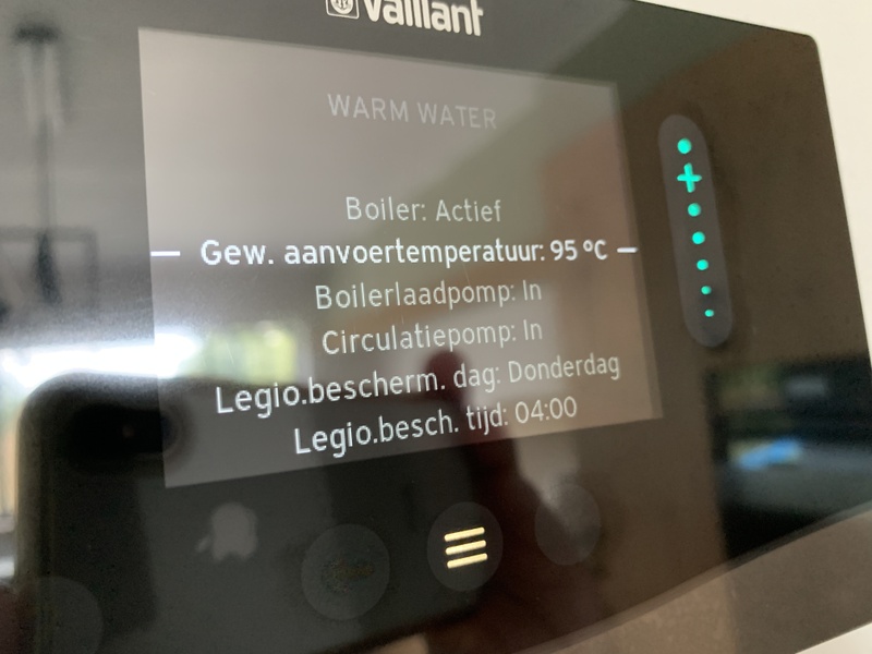

Heb de meeste instellingen aan kunnen passen, enkel snap ik niet waarom hij hier 95 graden aangeeft, dit kan ik ook niet aanpassen.

@Xanthine je offset zal op 25 staan of gestaan hebben, het is de dag van antilegionella :)

Aha dat kan, heb net de afwezigheidsmodus uitgezet, en de instellingen aangepast zoals hier vermeld. Ik laat hem nu even doen, maar hoop dat hij niet de hele tijd 5000W gaat verbruiken. Op het display staat dat er geen warmtevraag is, dus enkel warm water hoort ie iets te doen.

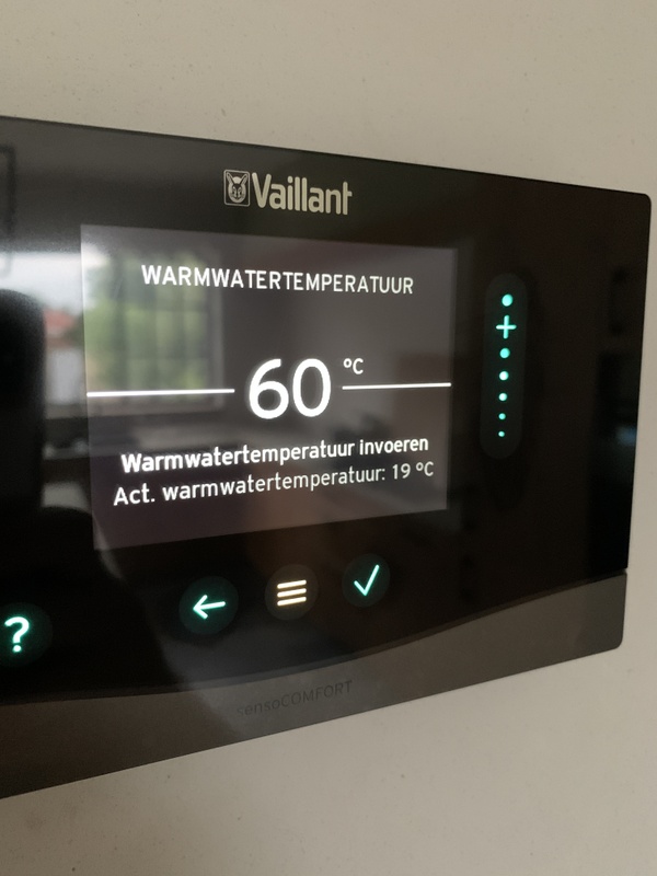

Momenteel staat er dit op het display en verbruikt hij +- 1500W.
Kan iemand ergens een schema vinden hoe ik het display van de Unistor moet aansluiten op de binnenunit? Is een VIH RW 300/3 MR. de installateur heeft de kabel niet zo erg netjes aangesloten en het display doet niets. Als ik dit werkend krijg ben ik rond denk ik.
Is de buitenunit nu ook in werking?
Zal eens kijken of ik de informatie over de bedrading kan vinden

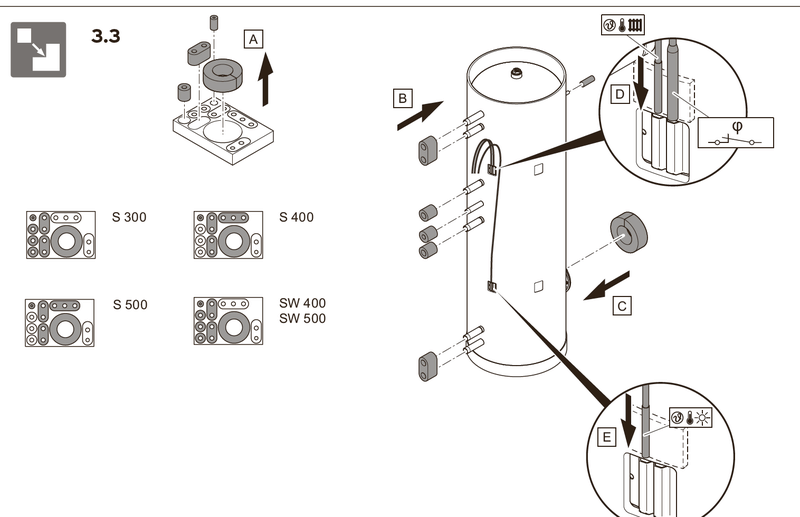

Als je nu op het groene vinkje zou drukken, kan je de temperatuur aanpassen.
De boiler moet als het goed is 3 draden hebben.
1e - sensor van de boiler
2e - e-bus kabel die kan bij de e-bus van de hydraulische module aangesloten worden
3e - voeding van het display, daar dit als goed is een adapter op die naar een wandcontactdoos gaat
  • Kees_frl

Artintel schreef op donderdag 18 augustus 2022 @ 20:51:
Hij heeft de MR versie, dan ook nog kabel voor de elektrische anode?

Excuus de 12v gaat naar de anode. Het display krijgt de voeding vanuit de e-bus.

Er zitten 2 voelers in die gekoppeld zijn en die gaan naar de MEH of de VWI AI.
12 VOLT STEKKER op adapter die erbij zat en in stopcontact
en de ander ebus doorkoppelen.
Afbeeldingslocatie: https://tweakers.net/i/hIayLreMt-rOLblyFe2v_JfWIek=/800x/filters:strip_exif()/f/image/OauysatgOuMt6opgFk6I2dhK.png?f=fotoalbum_large
Afbeeldingslocatie: https://tweakers.net/i/jUFGw7a8lwjx2rnub0Fq0Cd29hU=/800x/filters:strip_exif()/f/image/2TGmq1MrU40MOYfFZCZiiED8.png?f=fotoalbum_large

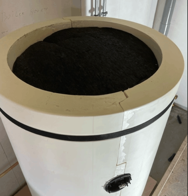

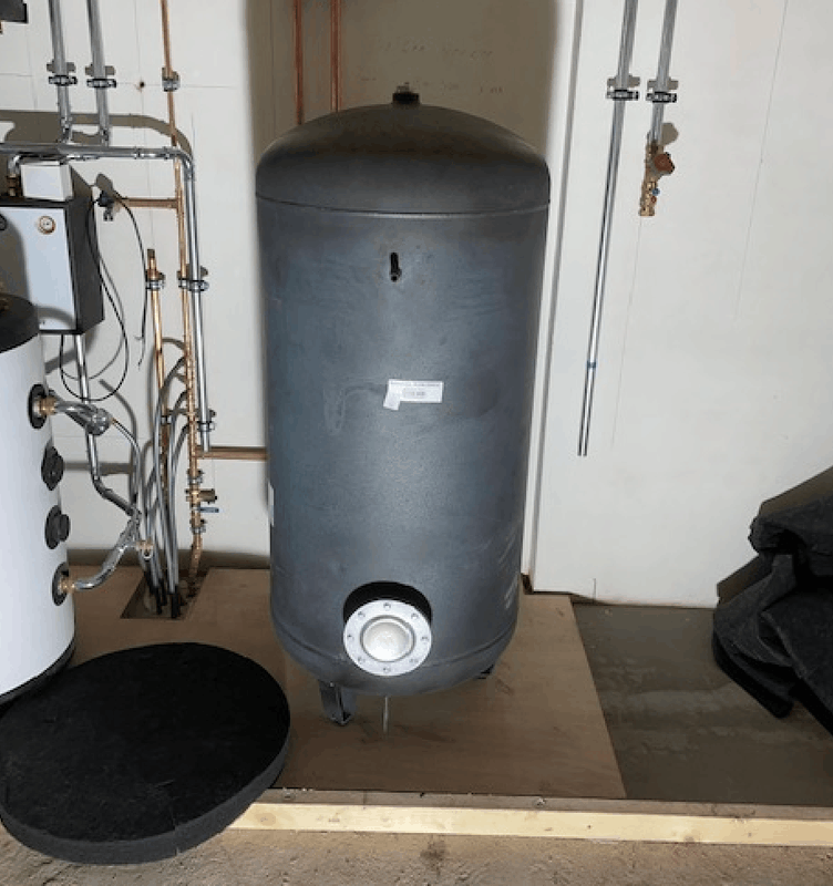

Hoe heeft ie de boiler eigelijk geplaatst. Heeft hij hem helemaal lam uitgepakt tot aan het vat en toen geplaatst.
Zo bedoel ik. Anders kan je nooit alles plaatsen
Afbeeldingslocatie: https://tweakers.net/i/FhQMHIk-qeO5RDZ1gpOuikSuVX0=/x800/filters:strip_exif()/f/image/BTbBiUjVFx0F63rUYBREztZa.png?f=fotoalbum_large
Afbeeldingslocatie: https://tweakers.net/i/h1wIYM-qphx9jKDpeTzAoV_PLD8=/x800/filters:strip_exif()/f/image/VeZIxCvOItOHmO4DmDNmn7r8.png?f=fotoalbum_large
Afbeeldingslocatie: https://tweakers.net/i/glgdDV0ySS5vRmhAbThhuVphd7c=/x800/filters:strip_exif()/f/image/aVuWb4vmNTk0w2FDfbVOyQuY.png?f=fotoalbum_large
Afbeeldingslocatie: https://tweakers.net/i/MJEYHQwC7rQY_-1VLSRA_B0WHag=/x800/filters:strip_exif()/f/image/6B3IvlcakmoL8wIlabP4ksJH.png?f=fotoalbum_large
Afbeeldingslocatie: https://tweakers.net/i/S5-z6z-7yGRtPmjAWB8wQAD1mOM=/x800/filters:strip_exif()/f/image/iZzlkWC59RQA2i73KheGLUSu.png?f=fotoalbum_large
Afbeeldingslocatie: https://tweakers.net/i/3lLNHUbvXBYSbQHKNRrZj8RrF3o=/x800/filters:strip_exif()/f/image/QAzrHsjhw7XBC32pi4jZhdkj.png?f=fotoalbum_large
Afbeeldingslocatie: https://tweakers.net/i/g3TYrfTvHjZE1WZKjnjP3m6yZQ8=/x800/filters:strip_exif()/f/image/skSGN0FD0U0HbflAvjwVRFJZ.png?f=fotoalbum_large
[ Voor 78% gewijzigd door Adriaan71 op 18-08-2022 21:12 ]

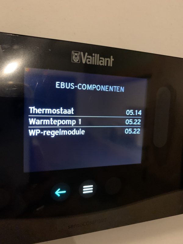

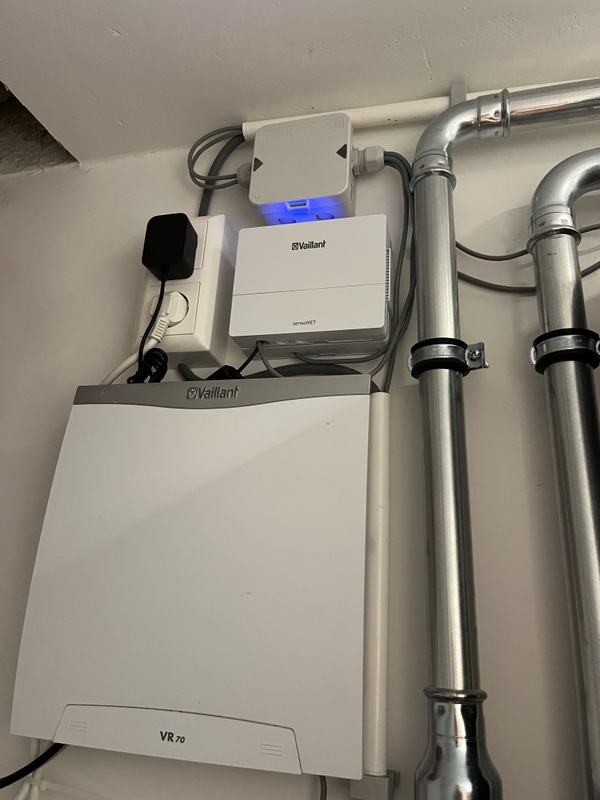

Ik heb enkel het kabeltje dat op de foto staat uit de boiler komen, verder niets. Om te wenen hoe deze “vakmannen” dit aangesloten hebben.
Heeft de buitenunit wel gewerkt?
Zou je eens willen kijken in het installateursmenu en dan bij e- bus componenten en wat daar dan staat?
Gewoon een t----- zooitje

Artintel schreef op donderdag 18 augustus 2022 @ 21:12:
Afbeeldingslocatie: https://tweakers.net/i/wkZz6sAdMDjepu94Fq_Q5T2LFfk=/x800/filters:strip_icc():strip_exif()/f/image/njoymC3tAuF901vkiDQpNm6R.jpg?f=fotoalbum_large
En zo zien de kabels in de boiler eruit: ik zie geen 12V stekker, de adapter heb ik wel in een doosje gevonden.
Afbeeldingslocatie: https://tweakers.net/i/QMBqOHdEG3-l19qohHSLyhzS5QQ=/x800/filters:strip_icc():strip_exif()/f/image/OPTxbOTXkYSiEbhnPGoKE2Ag.jpg?f=fotoalbum_large
De adapter moest hierop aangesloten worden buiten de boiler. En je elektrische anode is ook niet aangesloten.
Volgens mij heeft u die eraf geknipt als je hem niet kan vinden.

Alles aanwezig. Maar die bedrading klopt voor geen meter. Sensoren niet op de juiste plaats en de elektrische anode niet aangesloten.

Afbeeldingslocatie: https://tweakers.net/i/wCfK2xT45hdg_LWJ7hMNOXVODxo=/x800/filters:strip_icc():strip_exif()/f/image/RNrRXLQNn5rCYMAW9R9CsRHv.jpg?f=fotoalbum_large
Afbeeldingslocatie: https://tweakers.net/i/8cOWWVAHN1so3Om05uIxBrUxwIY=/x800/filters:strip_icc():strip_exif()/f/image/YEcdyAsaqzKxKLfERhLme4QH.jpg?f=fotoalbum_large
Inmiddels ook het buffervat geïnstalleerd. De VR920 kun je trouwens op de ontvanger van de draadloze thermostaat klikken, scheelt weer wat ruimte!

  • Andrehj
Ziet er netjes uit, maar waarom zit dat deksel van het buffervat zo beun-de-haas erop? Conflicteert nogal met de rest. Dat kan echt heel makkelijk veel beter.
  • AJA
  • Registratie: April 2022
  • Laatst online: 07-05-2024
AJA
Andrehj schreef op donderdag 25 augustus 2022 @ 08:59:
haha, dat zag ik pas nadat ik de foto had gemaakt. Inmiddels is dat gecorrigeerd hoor ;)

AJA schreef op donderdag 25 augustus 2022 @ 09:27:
Mooie installatie!
Ik zag dat jij een De Jong buffervat hebt, waar heb jij het besteld?
Bij de wasco hebben ze die niet, en zie zo gauw ook geen andere groothandel die deze vaten voeren.
Qua RVS kan ik alleen de Inventum Maxtank vinden bij de 'reguliere' groothandels.
Kan natuurlijk ook altijd nog de Vaillant uniSTOR exclusive (VIH SW 500/3 MR) neerzetten, en het extra gewicht voor lief nemen. Die heeft een deftig energielabel en een vrij grote tweede warmtewisselaar waarmee ik veel eenvoudiger de tweede warmtepomp kan aansluiten als ik dat wil.
Ook een stukje goedkoper dan die van de De Jong. (maar geen RVS natuurlijk)
[ Voor 27% gewijzigd door NovapaX op 25-08-2022 12:48 ]

NovapaX schreef op donderdag 25 augustus 2022 @ 11:35:
Mooie installatie!
Ik heb de boiler via Adriaan gekocht, denk dat deze goedkoper is dan de 500L versie van Vaillant.. Daarnaast wilde ik hem eerst ophangen, maar heb uiteindelijk gekozen om hem boven te plaatsen. Qua gewicht was het goed te doen, geen idee of je een Vaillant boiler naar boven getild krijgt, wellicht ook niet van toepassing?
Mocht je of iemand de installatie zelf gaan doen en met vaste leidingen gaan werken, ik verkoop binnenkort mijn Xpress perstang met alle bekmaten.

Maar doordat het oppervlak van die tweede wisselaar best aanzienlijk is, is het bij lagere boilertemperaturen (Wanneer ik hem wil gebruiken om zo snel mogelijk weer op een bruikbare temperatuur te komen) best een optie volgens mij.
Zeker als je bedenkt dat de 200 liter Unistor een 'hoofdwarmtewisselaar' heeft die kleiner is (1,81 m²) dan de tweede spiraal in deze 500 liter Unistor. (2,07 m²)
Edit: ik maak hier een foutje i.r.t deze Unistor zo te zien. Deze heeft de kleine wisselaar bovenin zitten... dat verandert de zaak wel een beetje natuurlijk.
Edit 2: de kleinere wisselaar zit wel degelijk onderin (zie afbeelding). maar sluiten je dan normaal gesproken de beide wisselaars in serie aan bij dit soort boilers? anders verwarm je toch het onderste deel van de boiler helemaal niet goed vanwege de gelaagdheid? of valt dat wel mee?
Afbeeldingslocatie: https://tweakers.net/i/TULo58xh-4sD21NSITEmrtH52Us=/x800/filters:strip_exif()/f/image/2dHCW5meihfU4ie4mxVzNo7e.png?f=fotoalbum_large
[ Voor 31% gewijzigd door NovapaX op 25-08-2022 15:08 ]

  • Adriaan71
  • Registratie: December 2020
  • Laatst online: 16-10-2025
NovapaX schreef op donderdag 25 augustus 2022 @ 14:35:
Ben ik zeker met je eens.
Als ik een 500 liter zou nemen met 2 spiralen zou ik die van de jong nemen. Daar loopt de warmtepomp spiraal tot beneden in de boiler en de 2e spiraal loopt onder daar omheen.
Als ik die van Vaillant zou nemen dan zou ik hem in serie zetten als er alleen een warmtepomp op komt.
De gewone warmtepomp boilers met 1 spiraal lopen wel door tot onder in het vat.
De jong
