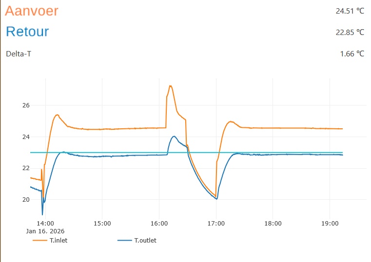

@mr_evil08 Interessante overweging, meestal wordt aangeraden het afgifte systeem voor lagere aanvoertemperaturen te "optimeren" - maar hoe kom je bij de theoretische € 24,-. meerkosten bij jouw instellingen?
  • mr_evil08
  • Laatst online: 19:35
mr_evil08
dunklefaser schreef op maandag 19 januari 2026 @ 13:00:
Worst case doorrekenen met laatste jaarverbruik met COP daling gebasseerd op aanvoertemp verhoging. natuurlijk werkt dat niet zo in praktijk want de compressorwerklast wordt ook anders.
[ Voor 113% gewijzigd door mr_evil08 op 19-01-2026 16:30 ]
  • mr_evil08
mr_evil08
Ik heb inmiddels het CV‑debiet verlaagd van 860 naar 580 l/h, heeft positief effect op de Arotherm Plus 55/6 met hoe ik stook (nachtverlaging toepassen).
Geen piekverbruik van 2500W meer gedurende 10 minuten; zelfs vandaag ondanks de kou buiten was het hooguit 2 minuten maximaal 1656W.
Draait nu langer in efficiënt werkgebied, fluisterbedrijf niet meer nodig.
Het is of CV debiet verlagen of fluisterbedrijf wil je hem temmen in CV bedrijf(pieken).
DeltaT iets toegenomen, we gaan het zien wat dit doet op COP, ik verwacht niks want de één heft het ander weer op.
[ Voor 17% gewijzigd door mr_evil08 op 19-01-2026 16:35 ]

mr_evil08 schreef op maandag 19 januari 2026 @ 16:32:
Hoe krijg je die flow zo laag? Ik lees in de handleiding dat de unit het meest optimaal zou werken bij een Delta T van 5 maar ik zit toch het meest op een Delta T van 2. Heb de unit wel weer teruggezet op 200mBar maar zit dan nog op zo'n 760 liter per uur.
Wat dan wel weer vreemd is waarom de unit dan op 5 optimaal zou werken? Immers weten wij volgens mij niet anders dat een zo klein mogelijke Delta T het hoogste rendement zou geven.

Also ik zou voor een zo hoog mogelijk rendement een zo laag mogelijke aanvoertemperatuur bij een warmtepomp kiezen (natuurkundige wetten - nog niet door Trump herroepen).
Alles andere is volgens mij hieraan ondergeschikt/secundair - dit betekent in het vervolg:
zo groot mogelijke afgifte(oppervlak, luchtverplaatsing) en maximale flow.
Dat bij de realisatie technische, esthetische, financiële etc. grenzen zijn is niet ongewoon.
@MotorBeast Ik zou me niet blindstaren op de (max.) restopvoerhoogte, maar het pompvermogen handmatig aanpassen. Welke parameter dat is weet @mr_evil08 waarschijnlijk. Ik heb namelijk een split aroTHERM pure.
  • mr_evil08
mr_evil08
dunklefaser schreef op maandag 19 januari 2026 @ 17:50:
@MotorBeast Ik heb de flowmeters op de vloerverwarming ingedraaid en de rest van de afgiftepunten geknepen ofwel opnieuw waterzijdig inregelen, ik heb seriebuffer.
Had jij niet parallel buffer?
Ik heb nu deltaT 4
Letop de bypass ventiel voldoende hoog staat.
Minder belangrijke afgiftepunten zoals gang etc geef je hoger deltaT.
@Franciesco Parameter Conf. geb.pomp. verw. idd, helaas is minimaal waarde 50% als handmatig , met deltaP was het 45%
Jullie hebben gelijk deltaP is voor iets anders bedoelt.
[ Voor 73% gewijzigd door mr_evil08 op 19-01-2026 20:52 ]

Hoeveel mensen hebben er al een plus/split.
De 55 of 75/8.2 om precies te zijn?
En doen actieve monitoring?
Ik vermoed dat er een kleine software glitch inzit.
Nl, na warmwater productie duurt het een tijdje voordat CV bedrijf weer inkomt. Bij kwakkelweer geen probleem maar als het flink koud is ontstaat er een achterstand.
zie dit eigenlijk wel eens bij meerdere geplaatste units, zowel 55 als de 75 met separate boiler.

Technician- schreef op maandag 19 januari 2026 @ 21:11:
Zou het bewust kunnen zijn, dat ie even wacht tot het cv-water weer wat is afgekoeld, om zo te voorkomen dat er te warm water de vloer in wordt gepompt?

Andrehj schreef op maandag 19 januari 2026 @ 21:32:
Dat zou kunnen als het 5 min was, dit duurt soms 60-90 min.
Maar zoiets is het wel want de “cv” temp lijken heel hoog iets van 50C maar de cv pomp staat uit en dan “wacht” de unit heel lang terwijl er wel warmtevraag is.
ik heb een 75/8.2. Ik zie in de status wijzigingen na boiler verwarmen, direct een overschakeling naar CV (Heating). Er kan een niet geregistreerde Standby tussen zitten, maar die kan dan niet langer duren dan 10 minuten (update vertraging). Ik zie in ieder geval geen standby van 60-90 minuten. Dan zou ik zeker de STANDBY moeten zien. Ik heb overigens een Unitower oplossing. Of wil je iets anders zien?

Rijo038 schreef op dinsdag 20 januari 2026 @ 07:07:
Het is lang niet na elke run en komt vooral voor bij. <0C valt me op.

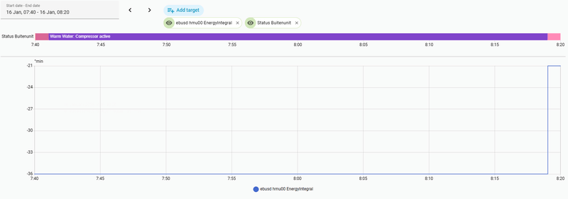

  • NoobOnTour024
  • Laatst online: 17-10 17:12
Dag allemaal,
Sinds afgelopen week staat bij ons de Warmtepomp ook te draaien, erg blij mee. Gaat om een Arotherm Plus 75/6 i.c.m. Unistor VIH RW300/3BR en
VWZ MEH 97/6 .
Ik heb de installatie via de VR 940f gateway gekoppeld aan Home Assistant. Dat werkt, maar ik krijg continu Api quota errors ondanks dat ik maar 1x per uur gegevens ophaal. Momenteel moet ik nog 5(!) dagen en 17u wachten tot ik weer energy data kan ontvangen.
Ik denk dat ik een stuk gelukkiger wordt van een lokale EBUS oplossing. Kan iemand hier me een setup compatible met HA aanbevelen? Het liefst zo simpel mogelijk!
Ik heb al even gekeken naar de Shield C6
Is dat een kwestie van aansluiten of moet ik 'm daarna nog configureren voor Vaillant?

@NoobOnTour024
Hier moet iets vreemds aan de hand zijn, want ik heb diezelfde koppeling en die werkt werkelijk tot volle tevredenheid.

Er valt altijd wat te leren
NoobOnTour024 schreef op dinsdag 20 januari 2026 @ 22:19:
Op je laatste geposte screenshot staat je live data interval (bovenaan) op 1800, maar het veld daaronder, voor de energy data, is leeg.
Maar krijg jij wel alsnog energy data van je WP in HA te zien dan?
Jazeker. Dit is van nu bijvoorbeeld:
Afbeeldingslocatie: https://tweakers.net/i/7kMwuJ0yyHAQtiCaDYuBmyTCPSs=/x800/filters:strip_icc():strip_exif()/f/image/gi8btox0k6a59tb0877RZ6US.jpg?f=fotoalbum_large
API request count Kun je zien in de entry genaamd sensor.vaillant_api_request_count
Afbeeldingslocatie: https://tweakers.net/i/lEZqP-d7YGUj2AGwWCTsoKeBsf8=/800x/filters:strip_icc():strip_exif()/f/image/DSe91kPbEDQzKRQtzIVymh6N.jpg?f=fotoalbum_large

Kan dat ook met een tijdresolutie van 2,5 sec en een temperatuurresolutie van 0,01 K?
De thermistoren lopen bij mij parallel binnen de 0,05 K (of beter) tussen 20 en 35 °C
- misschien ga ik nog een keer "ijken" tegen de Kamstrup Pt500's.
Afbeeldingslocatie: https://tweakers.net/i/weEQkw6p2tASD2cB87k9hodrNLk=/fit-in/4920x3264/filters:max_bytes(3145728):no_upscale():strip_icc():strip_exif()/f/image/TE4yPl9OMrPoxioikA23qHE8.jpg?f=user_large
Ik weet natuurlijk niet wat de resolutie via de ebusd is (tijd en temperatuur).
