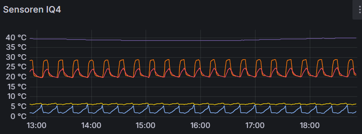

Een pendelende warmtepomp ziet er zo uit:
Wat zien we hier eigenlijk? Ik kan alleen de aanvoer en de retour eenduidig identificeren. Geel is waarschijnlijk de buitentemperatuur.

@dunklefaser dat plaatje is van een w/w warmtepomp met defecte bron die niet onder nul kan/mag, dus als de bron op 1 graad komt schiet hij in 8min beveiliging. Verder geen Vaillant ofzo maar die heeft dus 4+ starts per uur en heeft gemiddeld een veel te lage aanvoertemperatuur - een vorm van pendelen dus, in tegenstelling tot het geval van een te grote warmtepomp die op graadminuten de overshoot by design uitmiddelt tot de gewenste waarde.

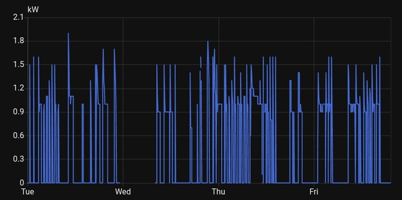

Proton_ schreef op vrijdag 23 januari 2026 @ 19:16:
@RaptorKid je gaf een verbruik bij het moduleren, heb je een grafiek van het verbruik?
Uit je verhaal werd me ook niet duidelijk of het nu behaaglijk is. VVW+zon blijft lastig.
Ja hier is de grafiek van het vermogen, zoals ik al zei, maar enkele van die entiteiten zie ik.
Afbeeldingslocatie: https://tweakers.net/i/o6rlSjXbG_rFfUxNb0th2cGLF_U=/800x/filters:strip_icc():strip_exif()/f/image/CUF8RmqNvvO7y3ZqNXd5u1RR.jpg?f=fotoalbum_large
Over het behaaglijk gevoel, voor mij is het goed, voor de dames iets minder, daarom een verhoging aan de regelaar, maar dat brengt geen verbetering, het blijft aan/uit schakelen, ook al staat hij op WAR te regelen
  • Proton_
  • Laatst online: 18:36
Proton_
Team Welles
@RaptorKid hmm, ook geen goede referentieruimte dus.
Je kunt een klokprogramma proberen van een uur 21 graden en dan een uur 15 met kamerbijschakeling "uitgebreid" om de vloer tussentijds te laten afkoelen, maar je kunt ook voor een draadloze thermostaat gaan.
Heb je ook zo'n plaatje van een halve dag? Hier zitten wat langere runs tussen en misschien ook defrosts die we niet kunnen onderscheiden.
Verandert niets aan de eerste indruk van een te grote unit, trouwens. Nieuwbouw, dus je hebt een warmteverliesberekening? Kwam daar 12 kW uit?

RaptorKid schreef op vrijdag 23 januari 2026 @ 18:39:
Nu de hamvraag, wat kan ik doen aan mijn pendeld systeem? Opstart is 1.5kW, dan zakt hij naar 0.9kW waarop hij dan een tijdje blijft hangen, dan schakelt hij af, (energie integraal -180 > 0 maar zakt nooit onder de -60) en zo gaat het dagen door.
Als jullie meer info nodig hebben, laat gerust weten, ik zorg ervoor, en ik kijk uit naar een eindelijk goed werkend systeem.
Bedankt 😅
Voor mijn beeldvorming;
1- De vloerverwarming staat over gehele 185m2 open?
2- Er ligt overal parket?
3- Is dit parket verlijmd of zwevend (zo ja met wat er tussen) gelegd?
Ik ben geen vaillant nerd, wel warmtepomp nerd; afgifte is waar dit vermoedelijk wringt. Gelukkig is daar nog wel wat aan te doen maar moet ik eerst zeker weten dat dat het “probleem” is. Je kan dan je minimale gem watertemp verhogen en/of je draaiuren beperken.
4- Kun je aangeven wat de actuele gem water temp (aanvoer+retour/2) of aanvoer en retour temp, was ten tijde van het te veel in en uitschakelen? De stooklijn codering zeggen mij niet zoveel omdat ik niet weet hoe warm bij jou buiten was ten tijde van de problemen.
5- Wat is de huidige waarde bij de instelling “minimale aanvoer temperatuur” ?
Sowieso durf ik al wel te zeggen dat je niet ontkomt aan beperken van je stook/draai uren. Dit kan door enkel overdag te gaan vrijgeven voor verwarmen om maar eens mee te beginnen of later met een thermostaat te sturen in je referentie ruimte.
Veel nieuwbouw woningen hebben te weinig warmteverlies om 24/7 de warmtepomp te kunnen laten draaien zeker een 105/5 met relatief hoog minimaal vermogen (>4.5kW).
Voor je beeldvorming ik woon in een “nieuwbouw” woning 2/1kap van 2012 met 198m2 en heb een Pana 5H welke grootste gedeelte van het stookseizoen 12uren per dag (10:00/24:00) draait en altijd maar max 4kW afgeeft (terug getuned) en in het voor en najaar nog veel minder kW. Op een winterdag gaat er een 40-50kWh thermisch de woning in. En met echte kou met wind een keer max 75kWh bij grote uitzondering.
Afbeeldingslocatie: https://tweakers.net/i/oFaadBcRgfaR2PSjfe1ASXwD2A4=/x800/filters:strip_icc():strip_exif()/f/image/59GfneahukQxGTkX4lN13GBL.jpg?f=fotoalbum_large

ErikVers schreef op vrijdag 23 januari 2026 @ 23:39:
Hoi,
hieronder het antwoord op uw vragen:
1. Ja ze staan helemaal open
2. Overal parket behalve in de badkamer, daar ligt een tegelvloer
3. Dit zit in mijn PID
Afbeeldingslocatie: https://tweakers.net/i/6rOxhe7idu3O6f2Sc3WXZXG5epI=/800x/filters:strip_icc():strip_exif()/f/image/WlRRWo4cjWrGZwwZ5PCdBhqb.jpg?f=fotoalbum_large
4. Aanvoer temp 28 Retour 23 (buitentemp was 6 graden)
5. 28 graden op het moment
Ik kan u alle infor geven van de displays als u wil :D

aj_vdw schreef op zaterdag 24 januari 2026 @ 07:44:
Zit er ergens een bypass? Is er deze winter geen enkel moment geweest dat hij netjes liep (bij -7 of zo)?
Verder helpt het om nachtverlaging toe te passen. Dan heeft de WP 's-ochtends wat te doen.
Energie integraal is in te stellen. Hij lijkt nu op -60 te staan. Je kunt naar -90. Dan duurt het wat langer voor hij weer aangaat.
Ja er zit een bypass, die is ingesteld op 0.5kPa, die kan nog naar 0.6kPa gezet worden door middel van een draaiknop.
Nachtverlaging kan, maar de VRC700 hangt in de technische ruimte in de binnenunit, ik weet niet goed hoe ik die dan moet gaan instellen (meet niet de woonkamer)
De energie integraal staat (compressor hyst curve) op -100, dit bedoel je toch eh? Maar ik heb de indruk dat die niet lager zakt dan -60, als ik de monitor van de warmtepomp bekijk

RaptorKid schreef op zaterdag 24 januari 2026 @ 14:18:
Hoi,
De instellingen (display) moet ik mij nog eigen maken, daar zijn er hier die daar zeker meer van weten.
Wat betreft je aanvoer-retour icm je flow zou je normaal redelijk tot goed uit moeten komen. 1200liter met een deltaT van 5 is namelijk gewoon netjes 7kW en dus genoeg afgifte op dat moment. Toch zie je korte runs. De deltaT en ta blijven ook richting het “afslaan” gelijk en is compressor al naar minimaal terug gemoduleerd?
Stel dat al wel is terug gemoduleerd en deltaT is kleiner geworden/ta is opgelopen dan zou ik eens testen met 1 of 2 graden hogere minimale aanvoertemperatuur maar zou met 185m2 denken dat 28 goed is.
Wellicht toch beter indd een los topic waar ik dan het zeker verder volg 👌
