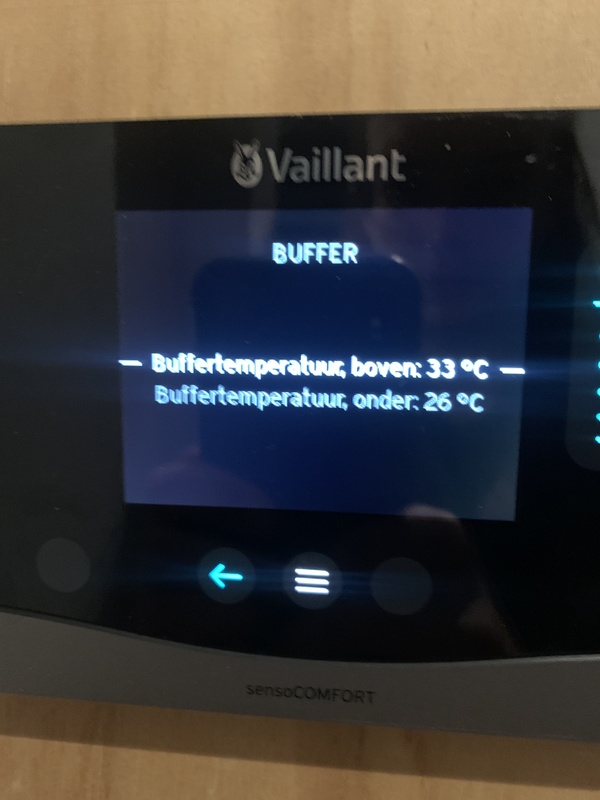

Vandaag weer aan het knutselen geweest; de VRC 720 was eindelijk binnen en nu kon ik dus de VR70 in gebruik nemen. Althans, dat was het plan.
Eerst vond de regelaar helemaal geen VR70 of VWZ. Door die beiden eerst in te schakelen en daarna pas de buitenunit (en daarmee de VRC) kreeg ik die alsnog te zien tijdens installatie.
Vervolgens crasht heel de software van de regelaar bij het volgende gedeelte van de ingebruikname. Na het kiezen van schema 8 komt de vraag -Zonnewarmte aanwezig- volgens mij. Telkens een reset van de VRC na het kiezen van -nee- (in mijn geval). Wat bleek; de FM3 gaf aan op adres 3 te staan. Er blijkt een klein draaischakelaartje in de VR70 om een adres te kiezen (1t/m3) en na die dus twee tikken naar links te draaien kon ik wél de installatieassistent doorlopen. Dom apparaat kan daar blijkbaar niet voor waarschuwen en crasht naar het begin van de installatieassistent.
Inmiddels werkt alles behalve de buitensensor. De VWZ AI regelde keurig op basis van de luchtinlaat sensor op de monoblock. Echter de VRC wil blijkbaar echt de losse buitenthermostaat aangesloten hebben op diezelfde VWZ. Heb de maximum flow temp maar ff op 30 graden gezet want bij gebrek aan signaal stookt ie automatisch op de maximumtemperatuur. Ruimtecompensatie op actief zodat ie nu ff ‘aan-uit’ regelt. Krijg dat vandaag niet meer geregeld.
Wel leuk: kan nu de buffertemperatuur boven en onder uitlezen. De theorie van een groter buffervat om menging tegen te gaan lijkt aardig te kloppen: na een minuutje of 10 verwarmen zien de sensoren dit bij 1900l/u over de WP en 1500l/h over het afgiftesysteem
Enige mate van stratificatie blijkt dus inderdaad mogelijk. Let wel: dit is een 500L RVS SWW vat met dus aan de bovenzijde een inlaatpijp zit die omhoog wijst in het vat, met T-koppelingen zijn de WP en de afgiftepomp parallel aangesloten op dezelfde aansluitingen in het buffervat.
Volgens dit schema dus:
Hierdoor stroomt ‘slechts’ ca 500l/h door die 500l buffer. Bij een dergelijke stroomsnelheid valt de menging dus mee. Zometeen de VR940f uitproberen. Wish me luck…

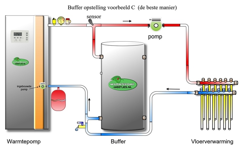

Heb je nu een buffer of boilervat? Of een boiervat als buffer gebruikt? 500 liter is best aanzienlijk, voor beiden.

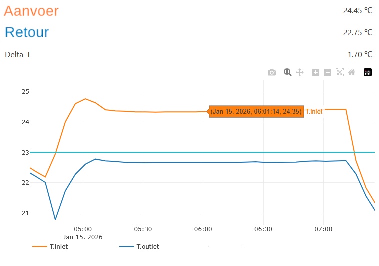

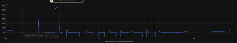

@mr_evil08 Bij mijn installatie (aroTHERM pure split 65/7.2) en de huidige instellingen is het regelgedrag meestal relatief tam,
zoals bijvoorbeeld vanochtend (buiten ca. 7°C/binnen ca. 19,5°C)

  • water_escape
  • Laatst online: 26-10 20:26
Zit er een "open haard" functie op? Als in, is het mogelijk de WP laag door te laten pruttelen ook al is het veel warmer binnen. De zon kan goed naar binnen schijnen waardoor het boven setpoint is voor lange tijd. Dan gaat hij helemaal uit lijkt het. Alleen de circulatiepomp draait nog denk ik.

Die “open haard functie” komt denk ik in de buurt van “inactief”.

Ik vermoed maar dat je mijn bijdrage bedoelt.
Jouw vermoedens kan ik niet bevestigen, behalve dat de circulatiepomp nog even draaide na het einde van de run. Bij begin stond de circulatiepomp, zoals je kan zien, uit.

dunklefaser schreef op donderdag 15 januari 2026 @ 15:35:
Niet percee jouw bijdrage. Ik zag het hier ook gebeuren. Ik heb nu even de haard aangezet, dan stopt hij ook. Leg ik de thermostaat waar het 20c is, dan blijft hij zachtjes doorpruttelen. Dus mijn hack is nu thermostaat verplaatsen naar een plek rond zijn setpoint.
Maar een knopje of setting zou fijner zijn. Dan kan je automatisch laten schakelen bij veel zon of haard aan bijvoorbeeld.

Zwartoog schreef op donderdag 15 januari 2026 @ 14:21:
Heb je nu een buffer of boilervat? Of een boilervat als buffer gebruikt? 500 liter is best aanzienlijk, voor beiden.
Heb een tweedehands 500L boilervat als parallelbuffer gebruikt. Met name omdat 'ie van RVS is in tegenstelling tot de meeste buffervaten.
Is fors, maar vanuit de gedachte menging te beperken en de vrij grote warmtepomp valt dat wel mee.
Er staat uiteraard ook een (RVS) boiler voor warm tapwater, maar die is een veel gebruikelijker 200l.

hij stond op 20, het was al 20.4.
Toen hij snel van 20.4 naar 20.9 ging , ging hij al uit.
Thermostaat in de keuken neergezet, toen ging hij weer aan. en daar werd het langzaam warmer en is hij rond de 21c pas uit gegaan, Dus het gaat om de snelheid van de stijging.

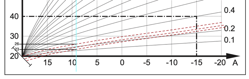

@MotorBeast Correct me if I'm wrong. Ik was hier al mee bezig en probeer het even uit te schrijven.
Als je in stand actief de wenstemperatuur op 20 hebt staan, en het wordt 21 graden, dan wordt je stooklijn omlaag getrokken. Dit is wat jij al zei.
Hoe zit dat?
Als ik het goed begrijp uit oude handleidingen gaat dit omlaag halen via de effectieve wenstemperatuur met formule (default + (ingesteld - gemeten)). Met een default van 20, een instelling van 20 en een gemeten temperatuur van 20,9 kom je dan op een effectieve wenstemperatuur 19,1 graden.
In de handleiding van de VRC720 vind je het volgende grafiekje. De "wenstemperatuur" staat daar op een lijntje 18-20-22, en die beinvloedt de stooklijn door bij te sturen vanaf de normale stooklijn (die van 20 graden uitgaat). Ik neem dus aan dat dit met die formule hierboven gaat.
Afbeeldingslocatie: https://tweakers.net/i/1DIh8JEJIowi1hqc_5KVerbEaD0=/fit-in/4000x4000/filters:no_upscale():strip_exif()/f/image/rDdQS7TUvr7avis32TMInCrL.png?f=user_large
In de grafiek hieronder heb ik de stooklijn 0,3 erbij getekend zoals @water_escape aangaf (de bovenste rode gestippelde lijn). Als je temperatuur naar 20,4 gaat wordt de stooklijn een beetje naar beneden en rechts gehaald. Gaat deze naar 20,9 dan nog een stukje.
Afbeeldingslocatie: https://tweakers.net/i/tUsV60CZhNkF0Eab_ykRhO7Wn9U=/800x/filters:strip_exif()/f/image/V547gru8oIkimJlaQZ861CfH.png?f=fotoalbum_large
De aansturing gaat uiteindelijk puur op de gewenste aanvoertemperatuur Ta (dit is wat ik niet zeker weet). Als je de buitentemperatuur 9 graden neemt (blauwe verticale lijn) dan zie je dat de gewenste Ta van 26 naar 23 daalt. En als je watercircuit geen al te grote delta heeft dan is 23 graden inderdaad al reden om de pomp maar even uit te zetten?
Het punt is dus dat de sturing heel indirect is: de gemeten temperatuur -> effectieve wenstemperatuur -> stooklijn -> Ta. En pas de Ta wordt echt "geregeld". Hopelijk klopt het..
(Voor de zekerheid: dit gaat allemaal alleen maar over stand "actief", en dus niet over uitgebreid en ook niet over adaptief.)

@water_escape je zit in low-load/minimale modulatie gebied, dus hij zal niet op snelheid maar op energie-integraal uit gaan.
@martijnst zo heb ik het ook gelezen/begrepen.

Technician- schreef op vrijdag 16 januari 2026 @ 11:18:
Mij valt trouwens op, bij meerdere units en types, dat soms na warmwater productie en wel warmtevraag dat de compressor een uur in stand-by modus staat.
Er gebeurt dan even niks (timer achtergrond?) en pakt de cv bedrijf weer op.
Iemand wel eens gezien?

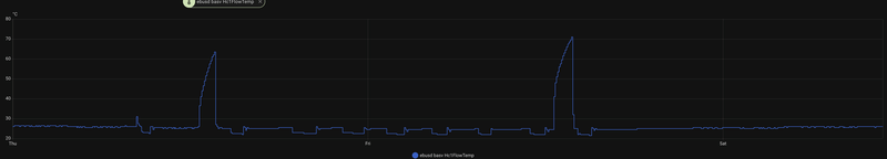

Ik heb dat nog nooit meegemaakt. De status "standby" zie ik eigenlijk alleen maar voorbijkomen als ik "uitgebreid" draai in plaats van "actief". Bij de korte periodes van inactiviteit zie ik "shutdown". Status "standy" komt pas als de compressor meerdere uren niets te doen heeft.
MotorBeast schreef op vrijdag 16 januari 2026 @ 11:40:
@Technician- Komt dat wellicht door de graadminutenregeling. Vermoed van wel. @mr_evil08 Energie integraal is volgens mij ook de graadminutenregeling.
Het maken van warm water heeft geen impact op de energieintegraal. Tijdens het aanmaken van warm water blijft deze op dezelfde waarde staan, zie plaatje hieronder. De complete periode warm water maken blijft de energie-integraal op -36 graadminuten staan, pas als er weer gestart wordt met verwarmen loopt mijn integraal weer op naar "0".
Hier is ook goed op te zien dat na het maken van warm water, de compressor direct weer naar status "heating: compressor active" springt.
Afbeeldingslocatie: https://tweakers.net/i/Cbbf9OCwFCymzwZNAFTBjm_R4D4=/800x/filters:strip_exif()/f/image/kJAErRQYobkkraAuyCfk41Og.png?f=fotoalbum_large

Trouwens je kan nog spelen met CV debiet dat veranderd ook het gedrag.
i.p.v. vol 860 l/h kan richting 650 l/h beter zijn dan gaat de aanvoertemperatuur sneller omhoog en toert de compressor minder snel op bij koud water, kost beetje COP, in mijn geval vertaalde niet in meerverbruik met hoe ik stook want de compressor werkt nu vaker in efficient werkgebied, echter stooklijn wel een puntje verhogen vanwege iets minder afgifte.
Hier was de ΔT 2.5 bij de buitenunit oops... nu ΔT 4.
Warmtepomp kon het niet bijhouden tijdens koud CV water en ging meer optoeren.
In mijn geval kon de pompsnelheid niet lager dan moet je waterzijdig gaan knijpen.
[ Voor 40% gewijzigd door mr_evil08 op 16-01-2026 15:29 ]

  • water_escape
MotorBeast schreef op donderdag 15 januari 2026 @ 21:05:
@water_escape Als het maar 1 graad overschrijding is kan ik voortaan altijd actief gebruiken. Ik gebruik uitgebreid omdat hier een serre de boel opwarmt met zon maar 1 graadje extra is geen probleem. Kan de WP daarna uren uitblijven als hij van 22 naar 21 zakt in de avond. Als hij weer aanslaat op 21,9 is het wel een probleem want dan wordt het me te warm binnen. Dat laatste zal ben ik bang wel het geval zijn.
Hij is eigenlijk gaan pendelen daarna denk ik.
hier zie je dat donderdagmiddag de temp ging oplopen. Daarna zie je dat hij tot vrijdag middag zelfs is blijven pendelen. Daarna is hij weer stabiel continu gaan draaien. De aanvoer is 25c op de momenten dat hij aan gaat.
Afbeeldingslocatie: https://tweakers.net/i/S2AMpyHep10yyO1Qshsbs9atXRU=/800x/filters:strip_exif()/f/image/1JFEpZlWxJ4CyANRT0d08add.png?f=fotoalbum_large
Afbeeldingslocatie: https://tweakers.net/i/eej6sm8HYEcCvKcaCFF8vkqvb7U=/800x/filters:strip_exif()/f/image/e5qcdF74l1dbYk7hDyygEBIt.png?f=fotoalbum_large
Afbeeldingslocatie: https://tweakers.net/i/ozS-n7Fe7p7lrv3RI7zchiqyTLM=/800x/filters:strip_exif()/f/image/J5bK3zLqMng65knHgxe8SG1j.png?f=fotoalbum_large

  • dunklefaser
  • Laatst online: 11:15
water_escape schreef op zaterdag 17 januari 2026 @ 10:49:
Ik denk je denkt verkeerd wat het "pendelen" aangaat, vraag het maar aan @Proton_
Ik zelf had vroeger een pendelende ketel in het verwarmingshok en kortstondig een pendelende L/W-pomp in de tuin. :+

  • Steyn_E
  • Laatst online: 26-10 22:53
Da's toch helemaal geen pendelen? Je lijkt gewoon runs van meer dan een uur te draaien. Al is de schaal niet helemaal duidelijk. Als mijn aanname klopt kun je dit geen pendelen noemen. Dan is het normaal regelgedrag bij deze hogere buitentemperatuur. Je hebt blijkbaar het punt qua buitentemperatuur bereikt waarop het minimumvermogen van de WP groter is dan het warmteverlies van de woning (bij de gewenste kamertemperatuur). En dan zijn er maar twee opties: WP uitschakelen of kamertemperatuur laten oplopen.
Uiteraard is uitschakelen voor het comfort dan de beste optie.
Ik zou zeggen; goed gedaan. Je huis is blijkbaar lekker zuinig en de WP niet onaardig bemeten, want hier moet de WP al aan/uit regelen vanaf een graad of 5/6 buiten. De realiteit van een minder zuinige woning met een grotere WP. 't is nog altijd stukken zuiniger dan de daadwerkelijk pendelende gasketel die er daarvoor hing (met een minimumvermogen bijna zo hoog als het maximum van de geplaatste 105/6 bij -7).

  • water_escape
Steyn_E schreef op zaterdag 17 januari 2026 @ 14:04:
Dit was even het voorbeeld en effect van een middag/avondje houtkachel aan doen.
Vandaag volle bak zon, is hij ook even 1,5 uur uit gedaan.
Met dit waar draait hij continue eigenlijk op 500w / 25c zie ik. = 14kw per dag
Straks als het weer 3 graden of lager wordt komen de defrosts en vol vermogen en gaan we weer naar 40kw

Zoals zovelen hier, ben ik ook aan het stoeien met de juiste instellingen om een beter (lager) verbruik te krijgen. Nu heb ik bij lagere temperaturen het system op actief draaien en wordt via HA de stooklijn afhankelijk van de buiten temperatuur in stappen verhoogd als het kouder wordt (en andersom verlaagd bij hogere temperaturen). Via de weekplanner heb ik de temperatuur op 19,5 staan. Nu viel mij de afgelopen dagen op dat vaak s'avonds tegen een uur of 22.00 er opeens 20 graden als wens- temperatuur aangegeven wordt. Geen idee waar dat dan opeens vandaan komt.
Kan het aanpassen (verhogen) van de stooklijn daar mee te maken hebben? Ik zie verder geen enkele instelling waar die 20 graden is opgegeven door mij.
Nog eens nagezocht in de data en daar zie ik ook dit vreemde gedrag terug. Wenstemperatuur is 19,5 graden en nachtverlaging staat op 19 graden. Tijdgestuurd 05.30 -22.30 uur. Instelling actief.
Waarom gaat dus de wenstemperatuur op bepaalde tijden naar 20 graden?
Als ik kijk naar de tijdstippen lijkt het wel of in plaats van nachtverlaging naar 19 graden de temperatuur juist verhoogd wordt? Wat gaat er fout? Wat zie ik over het hoofd?
Afbeeldingslocatie: https://tweakers.net/i/lcmcVXG9Qinvt79ZWFHt9eS-7UY=/232x232/filters:strip_exif()/f/image/Z5fwuwRZtTAjP6PrsbXAmtkq.png?f=fotoalbum_tileAfbeeldingslocatie: https://tweakers.net/i/9oN0HVnSO9F_KkBCtKRpBf8u7P0=/232x232/filters:strip_exif()/f/image/9j6lC4FsIm7VyT7wqcVWMSzk.png?f=fotoalbum_tile
