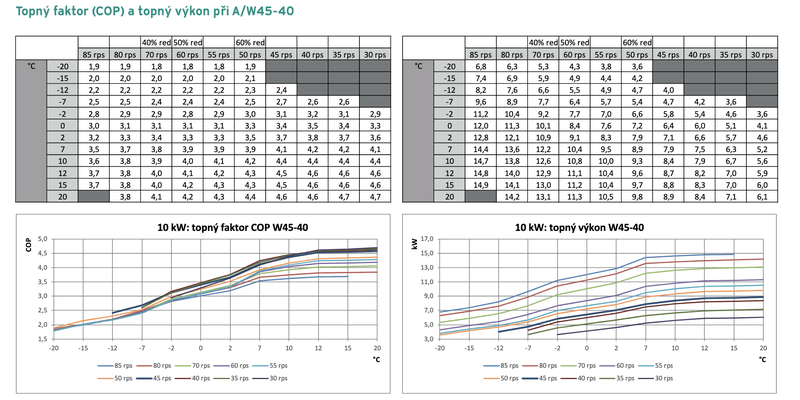

Ik wil graag concluderen of de warmtepomp (VWL 105/6) wel of niet op zijn maximale vermogen heeft gedraaid de afgelopen uren.
Als ik naar de historische waarden kijk, dan zie ik in dit tijdsbestek een compressor speed van 90:
Afbeeldingslocatie: https://tweakers.net/i/vSq7qcTSY45z_XhuWWNyEA1AFRQ=/800x/filters:strip_exif()/f/image/w2GdEV5nxPYiYurfxQ0X5tP1.png?f=fotoalbum_large
De bekende tsjechische documentatie laat zien dat de unit tot 85RPS gaat (althans de tabel):
Afbeeldingslocatie: https://tweakers.net/i/fMbHkrKLIn9gNPXmN8kFQB2FVQA=/800x/filters:strip_exif()/f/image/b8aAqExGQXFQN09I6bKXFYrB.png?f=fotoalbum_large
Mag ik om die reden de conclusie trekken dat de warmtepomp op zijn maximale capaciteit heeft gedraaid?
Aan de andere kant: volgens de tabel zou onze VWL105/6 bij een buitentemperatuur van -5 ongeveer moeten uitkomen op 10kW aan warmteafgifte (bij 85RPS). De waarden die ik uit HMU Yield lees houden wel op bij 7.8kW, zoals is te zien in de onderste grafiek van eerste screenshot. Zie ik iets over het hoofd?

@Kaspers als eerste mijn stokpaardje dat elk energie/vermogen uit de unit zelf met wantrouwen benaderd moet worden, want zijn sensoren zijn voor dat doel niet geschikt.
Mijn even gekortwiekte 65/6 topt ook af op 90Hz.

@Kaspers @Proton_
Kan het zijn dat dit hem is?
https://heatpumpmonitor.org/heatpump/view?id=4
Obv 6 tests heeft dat model rond het vriespunt en vlak daaronder een maximum thermisch vermogen van 9.5 kW, dat is o.b.v. gecertificeerde warmtemeters en kWh meters en inclusief defrost mania effect.

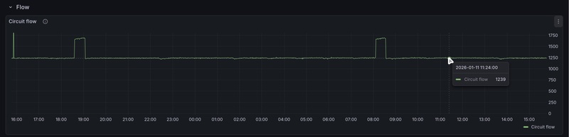

Ja dat is ‘m! Geeft idd mooi vergelijkingsmateriaal.
Steyn_E schreef op zondag 11 januari 2026 @ 15:31:
Hoeveel flow haalt je buitenunit in l/h? Het maximumvermogen is ook afhankelijk van de stroming over de warmtewisselaar, hoe dichter bij de 2000l/h gewenste flow hoe hoger de warmteopbrengst. De 10KW ga je niet halen bij zeg 1500l/h (of een veel te hoge retourtemperatuur).
De flow van het systeem is eigenlijk vrij constant. Behalve bij een SWW-run voor de binnenunit (uniTOWER plus), dan is de flow iets hoger:
Afbeeldingslocatie: https://tweakers.net/i/fDdgbeGxx4SG7eV9_r1Tf-0Lf50=/800x/filters:strip_icc():strip_exif()/f/image/I9IjsAAogQCx2DLSX01kdVix.jpg?f=fotoalbum_large
Ter info, de buitenunit is een Monoblock, geen split, daar is het gedrag ongetwijfeld anders.
We hebben het over een Arotherm 105/6 toch? Die werkt op z'n best met 2000l/h over de warmtewisselaar. Hoe verder je daar onder zit hoe lager je maximumvermogen bij dezelfde buitentemperatuur. Deze 1250l/h is wat je voor de kleinere modellen (75/6) zou willen, maar de grote bakbeesten werken het liefst met 2000l/h over de monoblock.
Zie ook onderaan dezelfde pagina:
Min flow rate 16.6 L/min @ DT5 = 5.7 kW
Max/nominal flow rate 34.4 L/min @ DT5 = 11.9 kW
[ Voor 6% gewijzigd door Steyn_E op 11-01-2026 15:58 ]

@Steyn_E Vaillant regelt (gelukkig) niet op dT en daarom heeft waterzijdig debiet dus geen directe relatie met vermogen.
Met hogere flow kan je stooklijn wel iets lager (eigenlijk wil je een stooklijn op het gemiddelde van Ta en Tr) wat een lager elektrisch vermogen oplevert bij gelijk thermisch vermogen: minder persdruk bij gelijk volume/koudemiddeldebiet. 90 rpm blijft zijn max.
