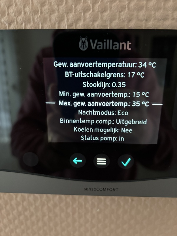

  • mr_evil08
  • Laatst online: 19:13
ervh schreef op dinsdag 6 januari 2026 @ 19:03:
Net even de binnen unit doorlopen. Ik weet niet van alles wat het betekent, maar mogelijk geeft het nog wat meer context.
T0.01 afgiftesysteem pomp vermogen = 79%
T.017 Ventilator 1 = 72%
T0.18 ventilator 2 = 68%
T? Condensbak verwarming = uit
T? 4WV = uit

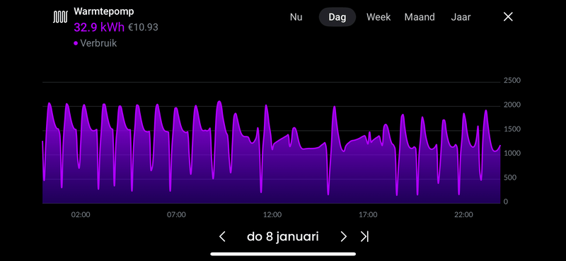

De afgelopen dagen de vele topics over Defrosts en Cop's, etc. hier meegelezen. Wel ben ik daardoor wat onzeker over het kWh gebruik per dag en de Cop die de Vaillant app aangeeft voor mijn systeem 75/6 plus. Nu weet ik wel dat die kan afwijken maar dan nog is het kWh verbruik voor mijn gevoel erg hoog. Wellicht kan er nog wat verbetert worden :)
Om even een idee te geven:
Ik zit vandaag al op 32,7 kWh bij circa 0 graden buiten en een wens temperatuur van 20 graden in de woonkamer is die nu gemiddeld zo'n 19 tot 19,5 graden) wat een prima temperatuur is. Veel meer wordt veel te warm hier.
Actieve stook lijn nu op 0.35. minimale aanvoer 25 graden. Ik heb circa 70 m2 vloerverwarming beneden en boven enkele oudere radiatoren (badkamer en overloop waskamer en een hele kleine die in een slaapkamer(kast) hangt). Worden warm genoeg.
Ta is gemiddeld tussen de 34 en 38 graden nu. Retour is gemiddeld genomen zo'n 32 graden. (ik heb het sww deel even niet meegenomen in het verbruik en de cop).
Gisteren was het verbruik bij de zelfde temperaturen 52,4 kWh en de cop nog maar 1,8 ...
De dag daarvoor 47,7 kwH met een Cop van 2,19 en op 4 januari een stuk beter nl. 3,23 als Cop (38,9 kWh).
Het lijkt wel alsof de Wp vrijwel continue op vol vermogen aan het werk is (rond de 3000 w). Wellicht ook door veel defrosts. Of is dit juist normaal?
Afbeeldingslocatie: https://tweakers.net/i/kihc_uTU7U_MYcz3F5NYwhyTMoI=/800x/filters:strip_exif()/f/image/aqLDczZt2bP2vNnSabj1lg8x.png?f=fotoalbum_large

pc_slopert schreef op woensdag 7 januari 2026 @ 16:12:
Het plaatje geeft een vrij onrustig beeld en het is moeilijk te zien zo hoeveel defrosts er op een dag langskomen. Maar het lijkt er inderdaad op alsof ie meteen naar vol vermogen gaat. Volgens mij wil je dat niet. Is er nog een BUH in het spel?
Hoe ziet het beeld eruit als je je stooklijn verhoogt met, zeg, 0,1? Dat zou je eens een dagje kunnen proberen. Mij viel op dat sinds ik dat deed, de WP veel rustiger en op een lagere modulatie zijn werk doet.

Gramser schreef op woensdag 7 januari 2026 @ 16:44:
Geen BUH alles met de WP. Ga de hogere stooklijn nog eens proberen. Maar klopt het als ik denk dat je bij een hogere stooklijn ook hogere aanvoer temperatuur krijgt? Heb via de nodeRed flow van @Kaspers bij temperaturen onder 0 zelfs op 0,55 gedraaid. Maar had het idee dat dat wat te veel van het goede was. Dan worden je voeten wel erg heet op de vloer :)

Absoluut! Hoe hoger de stooklijn, des te hoger de aanvoertemperatuur bij dezelfde buitentemperatuur.
Ter info, Vaillant schrijft voor dat de stooklijn voor vloerverwarming niet hoger ingesteld zou moeten worden dan 0.5:
Afbeeldingslocatie: https://tweakers.net/i/Xysm8Mnn7ix15Q1_RmOh7OcZZ3U=/800x/filters:strip_exif()/f/image/rOFxwWtndecnBdmAcw4PgkYN.png?f=fotoalbum_large

  • Gramser
  • Registratie: Juli 2020
  • Laatst online: 21:18
pc_slopert schreef op woensdag 7 januari 2026 @ 16:59:
Ja, da’s een beetje een manco van de stooklijn van Vaillant: dat is een vaste lijn, geen curve waar er tussenpunten te bepalen zijn. Dus: spelen…

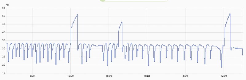

Ik ben op dit moment bezig om de stooklijn af te stellen voor 'actief' en heb wat triggers gemaakt met Home Assistant en myVaillant. Nu lijkt de 'aan' trigger het wel te doen : "Indien temperatuur onder X zet Operating Mode op TIME_CONTROLLED' . Dit werkt voor 'uitgebreid' en 'actief'. Bij het uitzetten (in geval van hoge overshoot ) daarentegen lijkt 'actief' de stand 'OFF' te negeren.
Zijn er mensen die hier al iets voor hebben? Misschien de zone op koelen zetten ?
Of is het beter om naast de zone ook het circuit actief uit te zetten? Ik hoor het graag!

4VAlien schreef op donderdag 8 januari 2026 @ 12:22:
MyVaillant app is toch veel te langzaam mbt updates in HA, heb deze hoger moeten zetten omdat hij anders in time out gaat omdat de quota exceeded op de api.? Is EbusD niet handiger dan?

water_escape schreef op donderdag 8 januari 2026 @ 12:50:
In principe is het een traag systeem, dus updates om de 5 minuten zouden goed genoeg moeten zijn. Maar ik zie wel steeds meer dat ebusd veel meer kan. EEBUS lijkt ook helemaal dichtgetimmerd dus dan is ebusd de enige directe controller.

Als jullie naar onderstaande foto's kijken, zien jullie dan normaal gedrag van de wp.
Zou dit graag willen weten of ik mij zorgen moet maken.
Afbeeldingslocatie: https://tweakers.net/i/T9YdxduM8JJdcb6OVlCpHfXVbvk=/800x/filters:strip_icc():strip_exif()/f/image/j8ODXOiYllEMI3QQu5VSWdOL.jpg?f=fotoalbum_large
Als jullie nog meer info nodig hebben, verneem ik dit graag!
Alvast heel erg bedankt voor jullie meningen
Afbeeldingslocatie: https://tweakers.net/i/-lQMyG9WHQ8A4eFGN4Rv0VPrBPk=/800x/filters:strip_icc():strip_exif()/f/image/hBRxNzoRyTId1ywOUCYyn8gt.jpg?f=fotoalbum_large

pc_slopert
460GRADEN Anders
Nu enkele dagen op een hogere stooklijn gedraaid. Maar het beeld blijft dat hij vooral naar de 3000 w gaat. Alleen gisteren toe het circa 3 graden was was dat beter.
Afbeeldingslocatie: https://tweakers.net/i/E9VE-al4R6WFIizArc8_B_vRZB8=/232x232/filters:strip_exif()/f/image/rdM3PTgQFXQIerSH5yj9MXFW.png?f=fotoalbum_tileAfbeeldingslocatie: https://tweakers.net/i/mrbbb5u-j2-imgtGcupa8CCuiHs=/232x232/filters:strip_exif()/f/image/GH4fCf8dseULf5e4qMXvUqr5.png?f=fotoalbum_tile
Nog een instelling waar ik naar kan ijken of aanpassen? Heb nu een Ta van 37.5 (buiten - 2) Tr 34,5 en stooklijn nu op 0.55 woonkamer is op 19,5 graden.

Mrwandelfreak schreef op zaterdag 10 januari 2026 @ 12:34:
Het is normaal gedrag bij een onhandig gebruikt systeem met vloerverwarming met misschien te hoge stooklijn icm nachtverlaging of (hout)kachel en 'kamerbijschakeling: actief'.
Belangrijkste aandachtspunt is dat het systeem vóór 01:30 uit stond en daarna vol gas gaat. Bij deze omstandigheden is het beter om de vloer niet af te laten koelen.

  • Mrwandelfreak
  • Registratie: Oktober 2024
  • Laatst online: 15-04 14:43
Proton_ schreef op zaterdag 10 januari 2026 @ 13:13:
Dank je wel @Proton_
Klopt gisteren heb ik de houtkachel aangemaakt. Ik snap dat dit onhandig is voor een systeem met vloerverwarming. Ik maak de kachel meestal aan op vrijdag en zaterdag. Niet stroomkosten te besparen maar omdat we dit gewoon gezellig vinden. Stooklijn heb ik donderdag verhoogd van 0.30 naar 0.35. De wp kreeg mijn bendenverdieping niet meer op 21 graden door alle de-frosts. Lijkt nu iets beter te gaan. Verder weet ik dat ik ook een slecht geisoleerde vloer heb en de warmte uit de vloer snel verloren gaat. Op onze wens lijst hebben we nog nieuwe vloer staan met goede isolatie en goed uitgelegde vloerverwarming.
Verder schrijf je "kamerbijschakeling: actief" Is het beter om deze te veranderen naar inactief? Dan ga ik op zoek naar deze instelling.
Onderstaand nog een printscreen van afgelopen donderdag. Zonder bijstook van houtkachel en stooklijn op 0.30
Afbeeldingslocatie: https://tweakers.net/i/em_gs5JoDKZjIcj34Sdt0cBq8rk=/800x/filters:strip_icc():strip_exif()/f/image/jpLhosS5OkyFggEtYzMZUSJa.jpg?f=fotoalbum_large
Afbeeldingslocatie: https://tweakers.net/i/zO9_qOTaG4ytdn3SK1f9UaaU8os=/800x/filters:strip_exif()/f/image/OrOSxvWtgTfdL5ZWk0RGrjnp.png?f=fotoalbum_large
Zonnepanelen: 6.820 WP Inverter SMA Tripower STP 6.0 | Homebattery: 3x 5kw Sessy | Arotherm Split-Plus VWL75/8.2 | Jaga Strada Hybrid

Mrwandelfreak schreef op zaterdag 10 januari 2026 @ 14:16:
Toen moduleerde de warmtepomp wel prima (na de defrost een kwartier hoog vermogen en dan rustig).
Ik zei het verkeerd: hij zal nu op "uitgebreid" staan en bij vorst wil je "actief".
Bijstoken kan je dan inderdaad gewoon doen :)
Als het goed is, gaat de warmtepomp lager draaien (maar niet uit) als de kamertemperatuur boven setpoint komt.

  • Mrwandelfreak
Proton_ schreef op zaterdag 10 januari 2026 @ 14:36:
Kan ik instellen op de SensoComfort denk ik hè.
Staat nu op uitgebreid.
Afbeeldingslocatie: https://tweakers.net/i/TVgzAefn9kQv6glzWSCPooSd2iU=/x800/filters:strip_icc():strip_exif()/f/image/RRvLw6FumJQQvtlRzSTUyoG7.jpg?f=fotoalbum_large

Mrwandelfreak schreef op zaterdag 10 januari 2026 @ 14:51:
Yep en nachtmodus op Normaal zetten.

  • Mrwandelfreak
MotorBeast schreef op zaterdag 10 januari 2026 @ 14:57:
Bedankt!
Nu op actief gezet en nachtmodus op normaal.
Begrijp ik het goed dat als bijvoorbeeld de temperaturen weer gaan stijgen dat je dan weer de instellingen iets moet gaan veranderen. Dan bedoel ik bijvoorbeeld: stooklijn, binnen temp compensatie.

Mrwandelfreak schreef op zaterdag 10 januari 2026 @ 15:55:
Bedankt!
Stooklijn moet met dit weer in orde zijn en dus ook bij stijgende temperatuur buiten. Hoef je dus als het goed is niet meer aan te passen indien correct gezet. Je kan ook nog adaptief gebruiken, schuift hij wat mee. Verschil actief en uitgebreid is al veel besproken. Zoekfunctie en je hebt leesvoer ten overvloede.
