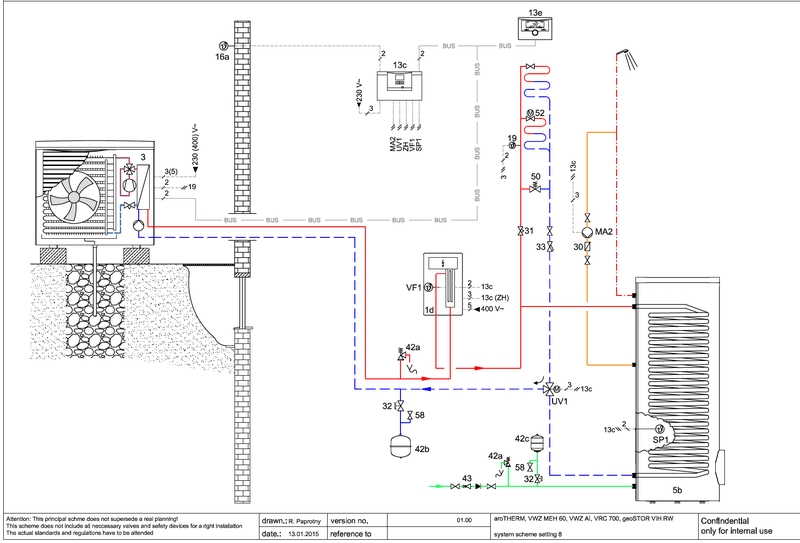

Kan je hier nog je aansluit schema van laten zien. Vooral hoe je je secundaire pomp hebt aangesloten op je evohome.
Dus als ik het goed begrijp als er een zone vragend is geeft die een signaal naar de evohome en die gooit de pomp aan voor warm water.
Dan heb je je pomp dus niet aangesloten op je VR70 of MEH of iets dergelijks. Dus allen pomp op de evohome?
En dan sluit je niet je opentherm aan uiteraard welke normaal je cv ketel stuurt. En door je hydraulische scheiding van je 100ltr vat kan je altijd je vermogen kwijt van je warmtepomp welke hij op temperatuur houd.
Zijn je runs van je warmtepomp niet te kort als er maar een paar zones open staan. De warmtepomp heeft de buffer zo op temperatuur namelijk.

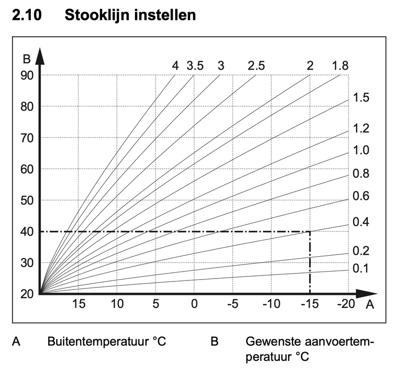

Beste Kees,
Vaillant werkt inderdaad met een voorgeprogrammeerde stooktabel welke stapjes doen van 0,05.
Hier een voorbeeld van wat de stapjes van de stooktabel doen met de temperaturen.
Je kan ook de minimalen temperatuur vast zetten
Je kan ook draaien zonder stooktabel en een vaste Ta invoeren. Dat is ook een mogelijkheid.
Als je ook nog in je VRC720 bij kamer bijschakeling uitgebreid inschakelen heb je precies je temperatuur in je reverentie ruimte wat je ingesteld hebt.
Dus er zijn mogelijkheden zat.
Zat zelf afgelopen winter op stooklijn 0.15 en minimalen Ta 27graden. En tijdsvenster met 3 schakelingen verdeelt over de dag en 1 graad nachtverlaging.
Ging perfect.
Afbeeldingslocatie: https://tweakers.net/i/IXQUkVFUUZon_X8PEuldISw86Ok=/800x/filters:strip_exif()/f/image/XP2VHxGQDQE3G0E8NRyIB64x.png?f=fotoalbum_large

Je kunt bij de Vaillant VWL 75/6 zo te lezen niet zelf een stooklijn maken, maar alleen kiezen uit een aantal voorgeprogrammeerde stooklijnen heb ik dat correct?
Je kunt ook niet kiezen voor een vaste aanvoertemperatuur als ik het goed heb - dit is dan op te lossen door een stooklijn te kiezen en de aanvoertemperatuur te maximaliseren heb ik dat correct?

Je kunt de stooklijn gewoon zelf kiezen. Ook de maximale en minimale temperatuur kun je gewoon ingeven, dus ook een vaste aanvoertemperatuur is mogelijk.
De manier van instellen is misschien anders dan bij een andere warmtepomp, maar het resultaat is hetzelfde.

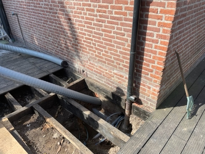

Vandaag aangelegd Rehau Rauthermex duo 40/126. Kan je zeggen was een heel gevecht om op zijn plek te krijgen.
Rede 40mm wanddikte 3,7mm omdat de aansluiting op monoblok ook 5/4 x 35 is en op de binnen unit ook 5/4 x 28 en dan meteen verlopen naar 28 x 5/4 en dan 5/4 x 40mm
En dan rvs 35 x 5/4 op monoblok
Maar 32mm is ook zeker genoeg.
Lekt nooit meer.

De tekeningen die jij zoek die heb ik.Gewoon mono blok aan installatie.
De reden waarom ze daar mee gestopt zijn is omdat er gewoon veel problemen zijn gekomen door mensen die niet nadenken wat ze bouwen. en op een geven moment toch veel gaan naregelen. Of te weinig waterflow.
De laatste tekeningen dateren uit 2015 zonder buffer. Daarom zijn ze ermee gestopt om een zekerheid in te bouwen dat een installatie altijd goed draait. Ongeacht wat mensen aanpassen aan de installatie.
Hier heb je er een van 2015
Afbeeldingslocatie: https://tweakers.net/i/opbOhPYwLprC7JlKKpPopckV29I=/800x/filters:strip_exif()/f/image/zb1z2WGwoyiO7ohMwloNBORC.png?f=fotoalbum_large

@Adriaan71 logisch, want in 2015 moduleerden de warmtepompen nog niet zo goed. Dat is nou net een belangrijke voorwaarde (en intussen standaard, Vaillant doet dat gewoon goed). De warmtepompen van nu zijn m.i. zo verbeterd dat het wel kan :)
Edit: het is ook een misvatting dat een installatie met buffer en te weinig afgifte wél goed draait. Hij levert geen storingen op misschien, maar haalt ook zijn potentie niet. Operatie geslaagd, patiënt overleden.
Storingen geven juist goed aan dat er iets niet klopt. /Mening.
