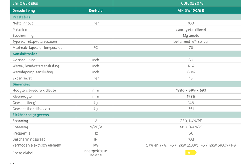

Oriënteer mij op een WP Vaillant aroTHERM plus (105/6) icm een uniTOWER plus.
Flink ding maar we hebben er prima plek voor op de begane grond. Leidingen kunnen door de kruipruimte naar de stookruimte (afstand ca 7 meter).
Huis is van 2003. Split-level bungalow vrijstaand. Isolatie is goed. Dubbelglas HR++ en vloer/dak geïsoleerd (muren volgens bouwbesluit, volgens mij ook OK).
Vloerverwarming (12 groepen/lussen) over 100m2 beneden verdieping + 15m2 badkamer.
Eerste verdieping slaapkamers met radiatoren. Deze wil ik vervangen voor convector/LT-radioteren. Gaat nu nog max 55/60 graden doorheen als het EXTREEM koud is. Stooklijn staat verder afgesteld op 43 graden.
Met name omdat de mengverdeler op de vloerverwarming een ingewikkeld, irritant Honeywell systeem is wat op zich prima comfort geeft maar weinig efficiënt draait.
De lussen zijn vrij lang en ik heb dus liever geen meng verdeler meer maar gewoon een systeem dat put uit een buffer. Die stond er vroeger ook maar is door de vorige bewoners weggesloopt (en toen begon de ellende).
Verbruik is 1750m3 maar vooral door de inefficiënte mengverdeling/afstelling CV/Honeywell Evohome die niet lekker met elkaar werkt.
Waar ik vooral - in het algemeen - nog mee worstel is hoeveel capaciteit ik nu zoek. Ieder merk voert een eigen methode. Begrijpelijk maar soms kom ik op 7kW, dan weer een 9kW systeem (bv Nefit Bosch) en bij Vaillant dus weer op een nog forsere jongen. Wat overcapaciteit heb ik geen moeite mee. Liever comfortabel bij (extreem) lage temperatuur dan koude voeten. Verbruik is uiteraard relevant maar nog belangrijker is gebruiksgemak en comfort.

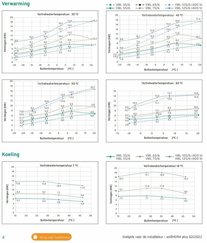

Ik kom bij jou middels de koevlaasformule op een WP van 8,5. Maar als je dus aangeeft veel meer gas te verstoken dan je zou mogen verwachten, kun je denk ik downsizen. Kom je uit op de 75/6. En gezien de leeftijd van je woning met bijbehorende isolatiegraad, zou ik die ook wel durven te kiezen denk ik.

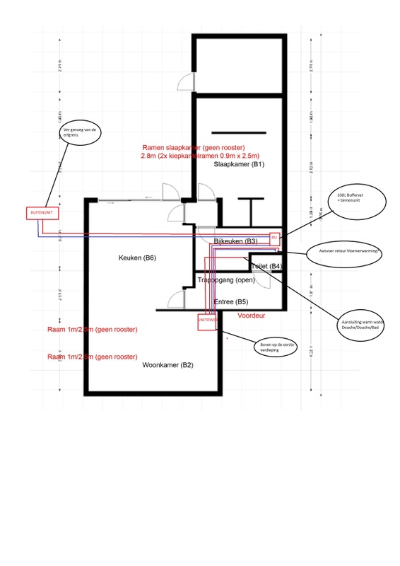

Dit is het installatieschema wat er bij de offerte zat (zie ik nu pas, blijkbaar over het hoofd gezien)

Re vloerverwarming; de verdeler kan het beste niet mengend en pomploos gemaakt worden. Dan kan de temperatuur nog verder omlaag. Foto's helpen dan om te beoordelen of dat ombouwen of vervangen wordt. Kan ook later.
Re boiler: een aroSTOR is inderdaad een losse installatie. De uniSTOR wordt opgewarmd door de buitenunit.
Gezien je gasverbruik zou een 6.5 kW unit ook passen, maar die heeft dezelfde modulatieondergrens dus heeft weinig voordelen tov van de VWL75/6.

Bij jouw komt er een hydraulische scheiding en dan een pompgroep die je afgifte systeem gaat voor zien.PaT schreef op maandag 4 april 2022 @ 11:14:
Ik heb werkelijk geen idee hoe dit uitgevoerd gaat worden. Juist dit punt is voor mij ook erg onduidelijk.
Op je buffer komen zowel de warmtepomp en cv ketel aan de zelfde kant en aan de ander kant wordt je buffer aangesloten op de pompgroep met die aanvoer en retour. En andere zijde van je pompgroep word je afgifte systeem aangesloten.
De pompgroep is sterk zat om alles rond te pompen. Wel je afgifte system water zijdig inregelen als je die mogelijkheden hebt.

Gezien jou grondige renovatie in 2020 en triple glas wat er geplaatst is kan je wel 45 watt per m2 aanhouden kwa gebruikersoppervlak.
Wat neer komt op 45Watt x 160m2 = 7200Watt / 1000 + 7,2kw
De VWL 75/6 A 230V die je voor ogen heb lever bij -10 nog 7,3kw dus je heb een dekking van zeer 100% voor je woning.
Jij kan meteen vol electric gaan met je woning met de beoogde warmtepomp.
Ik draai zelf met een split 7kw welke 6,3kw levert bij -10 met een woning uit 1946 welke niet zo goed geïsoleerd is als jouw woning. En ik draai op mijn slofjes 100% electric.
Dus bij jouw gaat het zeker goed. Zonder om eerst een hybride installatie te bouwen.
@Adriaan71 waar kunnen we vinden hoeveel vermogen de aroTHERM plus levert bij -10? De beschikbare documentatie gaat zover niet terug toch?
Ook benieuwd naar, ik kan twee verschillende data vinden:
Productpagina met 7 graden: https://www.vaillant.nl/c...arotherm-split-45312.html
PDF brochure met -7 graden: https://www.vaillant.nl/p...032022-online-2344064.pdf

@Kiwi_Kevin @Gramser hier vind je wel de -15 datapunten:
Proton_ in "Vaillant aroTHERM warmtepomp ervaringen"
Ah nice! Dank @Proton_

Ik ben inderdaad weg van de Vaillant en lijkt mij de juiste oplossing. In de bijlage een foto van de vloerverwarmingspomp (Grundfos UPM3X Auto), boven is idem alleen uitgevoerd met 4 groepen. Ook foto van de huidige cv installatie.Proton_ schreef op maandag 4 april 2022 @ 17:58:
@AJA Als je al zeker weet dat het Vaillant wordt, ben je welkom om hier uitgebreid je installatie uit te denken, anders raad ik je aan een eigen topic te maken

Tevens situatieschets van de installatie gemaakt. Kunnen jullie beoordelen of ik op de goede weg zit? Kan iemand ook aangeven wat het verschil is tussen de UniSTORVIH RW 300/3 BR en de MR versie?

Hoi Adriaan, dank voor je reactie. Kun jij controleren wat de levertermijn is van de Arotherm VWL 75/6 mijn installateur had het over 2023, terwijl een bepaalde internetshop aangeeft week 23.Adriaan71 schreef op maandag 4 april 2022 @ 19:25:
Beste AJA,
@AJA kan je niet beter een unitower neerzetten in plaats van binnenunit+losse boiler?
Met zo veel vloerverwarming kom je ruimschoots aan de minimale systeeminhoud en nominaal debiet, dus is een buffervat overbodig. Op die plek kan dan mooi de tower
Of deze verdeler LTV geschikt te maken is, durf ik zo niet te zeggen. Zonder thermostaatkraan zal het al beter gaan, die beperkt het debiet nogal.
Op de tekening staat-ie al genoemd als unitower zelfs...Proton_ schreef op dinsdag 5 april 2022 @ 15:13:
Lezend door het forum begreep ik dat Adriaan een 100L buffervat aanraadde voor tegen het pendelen. Is dit dan bij mij overbodig? Boven plaats ik inderdaad een UniStor, Unitower is niet handig, gezien ik dan een split versie moet nemen en niet zelf kan installeren.Proton_ schreef op dinsdag 5 april 2022 @ 15:13:
Toch?
Volgens mij werkt de uniTOWER prima met de aroTHERM Plus, welke een monobloc is... check dit document vanaf pag. 48: https://www.vaillant.nl/i...i-2022-online-2213886.pdf
[ Voor 50% gewijzigd door Gramser op 05-04-2022 16:33 ]
Er is ook een unitower voor monoblocs inderdaad.

Waarom ik een 100 liter buffer vat aanraad is omdat je het systeem hydraulische kan scheiden. En mijn eigen ondervindingen zijn dat ik het systeem beter kan afstellen zodat ik inderdaad lange runs kan maken. Ongeacht het weer buiten.AJA schreef op dinsdag 5 april 2022 @ 15:46:
Toch?
En als je ook nog met gedeelte naregeling gaat werken met zones blijf je ook je flow behouden van je warmtepomp.
En warmtepomp die gaat pendelen is of te groot berekend en dat hij zijn warmte niet kwijt kan of zijn flow niet kwijt kan dus dan uiteraard weer zijn warmte.
Een 100 liter buffervat vangt dat niet op het pendelen. Maar je kan wel je systeem beter inregelen.

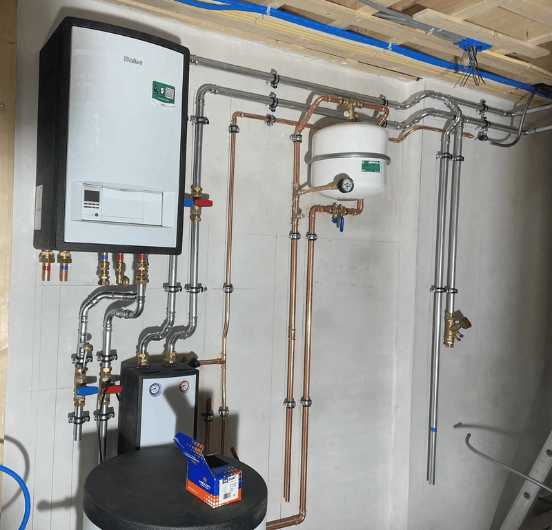

Vandaag mijn Vaillant 75/5 en 78/5 binnengekregen. Nu bezig om de installatiematerialen te bestellen maar ik loop een beetje vast op het leidingwerk.
Aan de Unitower zijn de CV aansluitingen G 1" en de bestaande CV leidingen zijn 22mm.
Aan de Unitower zijn de SWW aansluitingen 3/8 en mijn bestaande waterleidingen zijn 15mm.
Ik zat te denken om dit te gaan doen met een alupex buis. Nu kan ik de overgangen wel vinden van bestaande leiding naar alupex buis maar ik loop vast op de aansluiting bij de Unitower.
Weet iemand hoe ik het beste de aansluiting maak van alupex naar de Unitower? De Unitower heeft wartels met binnendraad. Ik kan geen adapter vinden van alupex 20.2 naar puntstuk 1"
Het leidingwerk van Unitower naar bestaande leidingwerk is slechts 80cm. Zijn er ook omvlochten flexibele leidingen te krijgen die geschikt zijn voor 22mm CV leiding? Zo ja, weet iemand hiervoor een leverancier?

De UniTower is 190L, dat lijkt mij wat beperkt, vandaar de voorkeur voor een Unistor.Proton_ schreef op dinsdag 5 april 2022 @ 15:13:

Gezien je eerdere berichten heb je een relatief stevig SWW verbruik. Een 190liter ga je m.i. spijt van krijgen. Vrienden van mij met opgroeiende kinderen hebben hem ook met enige regelmaat leeg. Zelf denk ik ook dat ik een 300 liter nodig zou hebben. Het merk maakt m.i. niet uit, in de vaten zelf zit niet veel techniek behalve een sensor om de temperatuur uit te lezen.

Dat vroeg ik mij ook af. Bij de boilers heb je een klasse B en een klasse A boiler, bij de unitower volgens mij maar één variant. Is die dus vergelijkbaar met de energieklasse B boiler?BertusB404 schreef op woensdag 6 april 2022 @ 16:58:
(Naast het feit dat de boiler van RVS is en beter geïsoleerd dan de boiler in een unitower)
De Unitower plus is een A klasse boiler.Rubbergrover1 schreef op woensdag 6 april 2022 @ 17:09:

Ik denk dat ik al een groot gedeelte van de oplossing uitgedacht heb. Een aroTHERM Plus 55/6 in combinatie met een uniTOWER. Dat moet voldoende zijn om het huis warm te krijgen met een aanvoertemperatuur van pak 'm beet 35 graden, en uitgaande van koevlaas2-formule kom ik met een gemiddeld gasverbruik van 1200kuub (ruim genomen) over de laatste drie jaar uit op net geen 6kW. De unitower van 188 liter moet ons drieën met een waterverbruik van 75m3 op jaarbasis ook makkelijk kunnen voorzien van voldoende SWW.
Daarom dus de 55/6. Ik vraag me wel af wat nou het grote verschil is met de 65/6. Beide lijken nogal veel op elkaar alleen kan de 55/6 iets verder terug moduleren en heeft de 65/6 een iets betere COP bij verschillende aanvoertemperaturen en buitentemperaturen. Het max vermogen scheelt dan weer niet zoveel.
Plus dat in combinatie met een uniTOWER de 55/6 een buffertankje in de uniTOWER zelf geplaatst kjan worden, terwijl de 65/6 alweer een externe buffer van 45l aan de muur zou moeten hebben. Dan kom je al gauw goedkoper uit met de 55/6. Mocht-ie net tekort komen in de écht koude temperaturen, zijn daar wel oplossingen voor te verzinnen. De vraag aangaande de buffer is dan: heb ik met max 80m2 vloerverwarming zo'n buffer nodig? Ik heb nog één kleine badkamerradiator die meelift op de aanvoer van de vvw. Ik wil de mengverdeler vervangen door een pomploze variant.
Wie kan me hier nog een beetje op weg helpen met die verschillen tussen de twee verschillende warmtepompen? @Adriaan71 of @Proton_ of @Verwijderd misschien?
Installatie hoeft hier niet ingewikkeld te zijn - de warmtepomp komt tegen de muur waar de technische ruimte zich bevindt, dus leidingen en elektra kan direct door de muur. Aangezien het een monobloc betreft, is vermoedelijk een zo kort mogelijke aan- en afvoerleiding het beste. Maar als dit een meter of 4 is, langs de gevel of onder de grond langs die gevel zou dit ook wel moeten gaan, mits goed geïsoleerd?
Nog een laatste vraag - komt de uniTOWER ook op een aparte groep of kan die eventueel gebruik maken van een wasmachine-aansluiting (ik heb geen idee of er een stekker aan dat ding zit).
Nabrander: subsidie. Ik zie wel een subsidiebedrag voor de WP zelf, maar niet voor de uniTOWER. Wel voor de aroSTOR. Zit er wel subsidie op een uniTOWER..?

Je eerste vraag klopt ja.JanHenk schreef op donderdag 7 april 2022 @ 17:14:
@Adriaan71 Ben je installateur? Dit is niet je eigen installatie, toch?
Netjes uitgetekend, mooi aangelegd, kan er wel van genieten
Nee is een installatie die ik aan het maken ben bij een woning renovatie welke van het gas afgaat.
Woning is vrijstaand en alles wordt geïsoleerd . Komt 160m2 droogbouw vloerverwarming in in fermacell vloerelementen.

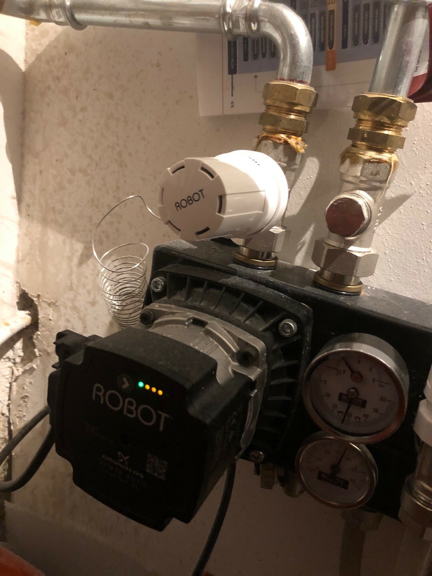

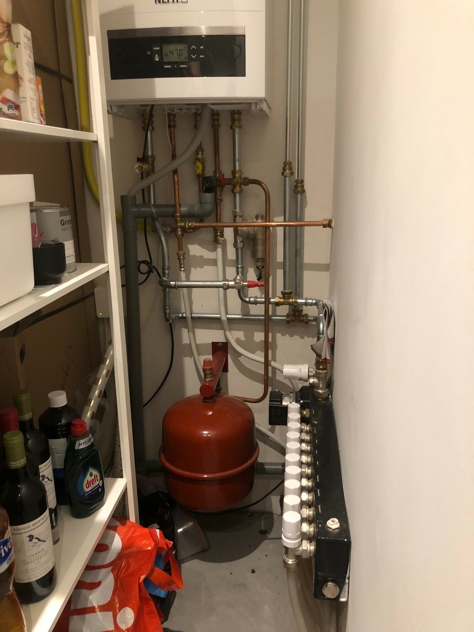

Geschiktheid van Robot verdelers voor LTV (Lage Temperatuur Verwarmng)
Op jouw 2e plaatje is net niet te zien of jouw verdeler geschikt is voor een LTV inregelventiel (de modernere Robot Pro Verdeler)
Hiermee wordt de retourwater-menging afgesloten
Zo werkt dat ongeveer van binnen.
In dat geval moet je de thermostaatknop verwijderen.
Ook het retour-ventiel daarnaast vervangen door een directe aansluiting en alle flow belemmeringen eruit halen.
De VV pomp snelheid moet je dan in evenwicht met de WP-pomp brengen.
Zonder LTV inregelventiel ?
Op de eerste foto is aan de rechterzijde van de verdeler een afdekstop te zien.
Als deze gebruikt wordt inplaats van de retour (die afdichten) dan wordt de verdeler hydraulisch actief, d.w.z. ook op die manier staan beide pompen in serie.

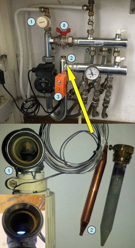

Mijn eigen situatie was redelijk simpel: pomp eruit, thermostaatkraan eruit, bypass dicht:
