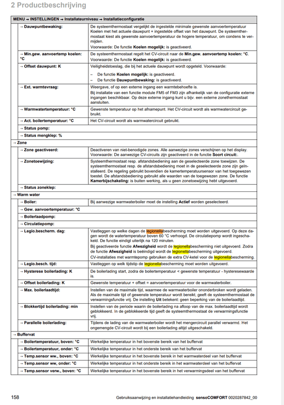

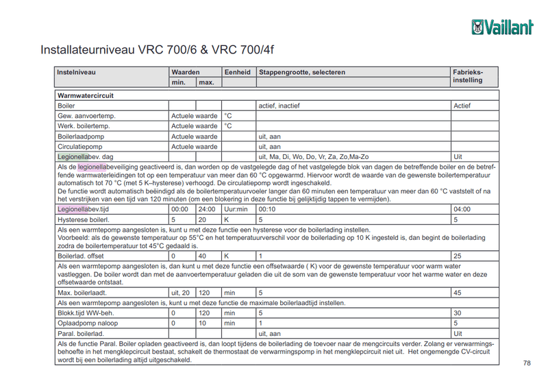

  • Zwartoog
  • Laatst online: 03-11 17:58

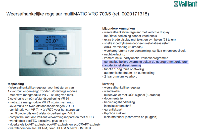

Als ik het goed begrijp zijn zowel de VRC700 als de VRC720 geschikt voor monoblocs?
Behalve dat de VRC720 er meer fancy uitziet, wat zijn de functionele verschillen?
Zwartoog schreef op dinsdag 29 maart 2022 @ 10:38:
Klopt! En VRC720 heeft wat nieuwe instellings mogelijkheden gekregen voor tapwater bereiden, cascades, externe sturing etc.

  • Zwartoog
Verwijderd schreef op dinsdag 29 maart 2022 @ 17:07:
Thanks, weet ik waar ik moet zoeken!
Als ik de handleiding van de 700 bekijk voor SWW, dan kan ik nergens een legionella-run instellen. Hij gaat ervan uit dat er sowieso een CV-ketel naverwarmd :? Ook in de AI Plus kan ik deze instellingen niet vinden.
Klopt dat, of is de handleiding incompleet?

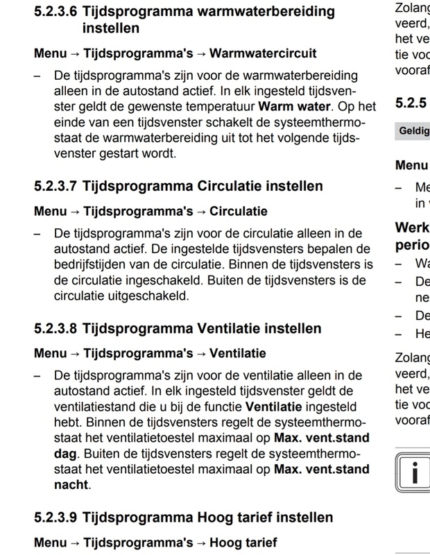

Hmm, vind het er niet duidelijker op worden. In de VRC 700 handleiding staat dus niet veel (betreft VRC700/6 handleiding):
https://www.vaillant.nl/d...0020262557-00-1403887.pdf
Beetje rondgooglend vind ik dan deze:
https://media.s-bol.com/NYkR16g8P9WN/original.pdf
Afbeeldingslocatie: https://tweakers.net/i/FL21myl_fQucq9hRLpX4P7TMSt8=/800x/filters:strip_exif()/f/image/FTJ3M4EYipnMifA9br3WVU99.png?f=fotoalbum_large
Afbeeldingslocatie: https://tweakers.net/i/fqfUItOYM0I4uYq80gEGksjuWxs=/800x/filters:strip_exif()/f/image/OudGvD35xgNe3A6cRNSuO3SF.png?f=fotoalbum_large
Ofwel, zou geen enkel probleem moeten zijn. Maar waarom staat dat niet gewoon in de gebruikershandleiding, en moet ik in de gedrochten van het web een ander document vinden waarin wel staat hoe het moet? :?
  • Proton_
  • Laatst online: 31-10 18:36
Proton_
Team Welles
@Zwartoog de gebruiksaanwijzing is voor de gebruiker, maar de legionellasettings zijn alleen instelbaar op installateursniveau. Het screenshot van de 720 was dan ook uit zijn installatiehandleiding.
De installatiehandleiding voor de 700 vind je hier:
https://www.vaillant.nl/d...0020262588-00-1403886.pdf
Pagina 18 heeft alles wat je weten wil :)
Waarom dit geen gebruikerssetting is, weet ik niet. Misschien is daar wel een goede reden voor :)

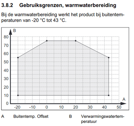

Even terug naar de noodzaak van een verwarmingselement: als ik het goed begrijp kan (in ieder geval) de 75/6 prima zelf 60+ graden maken bij Nederlandse temperaturen. Is het aansturen van een element dan nog nodig?
Afbeeldingslocatie: https://tweakers.net/i/r7iSmzVlQEA-hT-iKlZEqw8VERQ=/full-fit-in/4000x4000/filters:no_upscale():fill(white):strip_exif()/f/image/Y7leHhrQGmCoomNePNdfHPhB.png?f=user_large
  • Proton_
Proton_
Team Welles
Dat is er een voor @Verwijderd, ben ik bang. Ik lees iets over 70 graden met 5K hysterese. De spiraal moet immers warmer zijn om het water in de tank te verwarmen :)
Voor SWW zou ik het element sowieso niet geheel wegbezuinigen (al bedoel je dat denk ik niet). Voor verwarmingsbedrijf zijn er prima ad-hoc backups te bedenken, maar de eisen voor SWW zijn hoger.
Is er iemand die SWW doet met een /6 en die logging heeft (@fiberduwde misschien)?

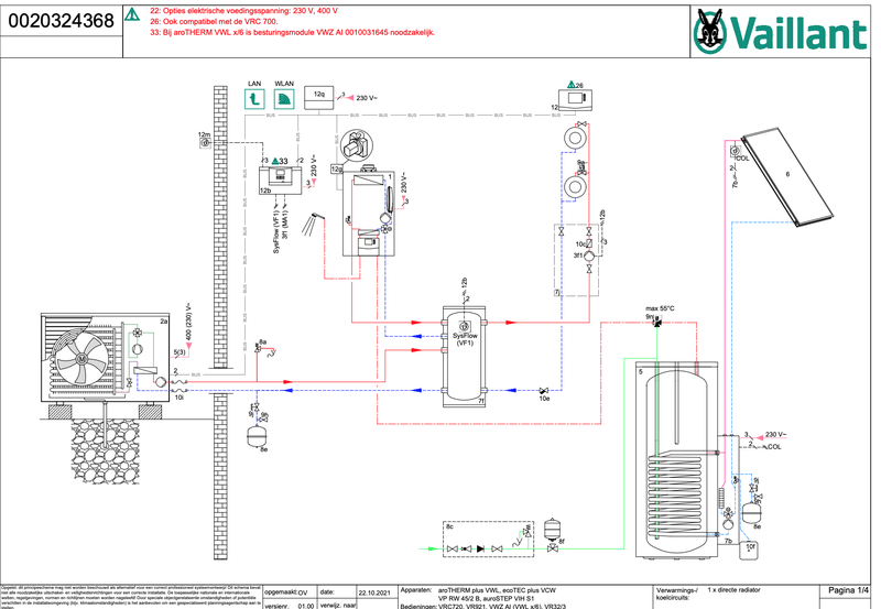

Met veel interesse heel het forum doorgelezen en veel bijgeleerd. Echter zit ik nog met 2 vragen waar sommige hier misschien een licht op kunnen schetsen. Ik zal eerst de vragen stellen en daarna mijn setup geven. Die wordt uitgebreid met een hybride lucht-water warmtepomp. Doel van de installatie is gasverbruik verminderen en de kans grijpen nu er in Belgie nog subsidies zijn en BTW-verlaging van 21% naar 6% (voor huizen jonger dan 10 jaar).
  1. Ik twijfel tussen een Vaillant AroTherm Split VWL AS 105/5 S2 of een AroTherm Split VWL AS 75/5 S2. Op basis van een gesprek met een installateur, adviseert die de 75. Het is een prijsverschil van 615 EUR dus daarvoor moet ik het niet laten. Een zwaarder systeem zal potentieel ook beter koelen?
  2. Ik heb nu een VRC700/2 met buitenvoeler. Recentelijk ook de VR920 internet gateway aangesloten. Haal ik voordeel om te upgraden naar een VRC700/5 of een VRC720? Ik wil wel meer gaan uitlezen en een Grafana dashboard van maken om strakker op te volgen naar verbruik.
Installatie is geplaatst in 2016. Woning is gecontroleerd als een BEN woning (bijna-energieneutraal) resulteert in E-peil van 21 en een K-peil van 30. Jaarlijkse netto-energiebehoefte is 35,53 kWh/m2 en bruto vloeroppervlakte van 257m3. Dus goede isolatie, luchtdicht (met WTW/ventilatie type D) en overal vloerverwarming (ook de badkamer).
Daarnaast heb ik nog PV panelen van 5,7 kWp en omvormer van 5KVA. Opbrengst is +/- 6000 kwh.
Gasverbruik is 1100m3. Zonneboiler werkt blijkbaar al 2,5 jaar niet (heb ik pas recentelijk gezien, zonnepomp is stuk). Daarnaast krijg ik geen zonneopbrengst via de eBUS connectie op de VRC700/2 wat mij ook apart lijkt. Misschien een beperking van de thermostaat.
Wat betreft de Vaillant installatie zie het schema onderaan samen met de lijst. Kort: ecoTEC plus VC BE 306/5-5 R4 + auroSTEP plus VIH S2 250/4 B (met 3 panelen, bruto 7,05m2)

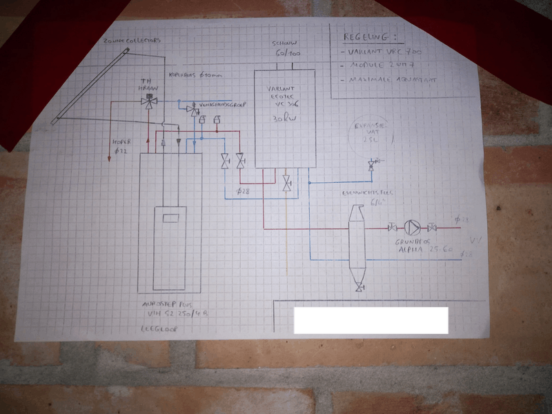

De thermostaat zit gewoon in de CV-ketel gemonteerd. Daarnaast gebruik ik Niko Home Control thermostaten in 5 ruimtes (gelijkvloers, badkamer, slaapkamer, kinderkamer, bureau) die zoneventielen aansturen voor een warmtevraag. Die zetten de stroming op gang en gaat de ketel bij verwarmen indien nodig.
Ik werk niet met programma's op de thermostaat, gewoon 1 temperatuur 24/7 (maar wel gestuurd via de buitenvoeler) op 22 graden. Warm water op 55 graden. Circulatiepomp in de ketel staat permanent op aan. Zie tekening voor meer detail, er is nog een extra pomp en evenwichtsfles in het systeem.
Ook omdat dit systeem zeer traag opwarmt blijven de instellingen zeer statisch. In feite staat de verwarming in de kamers op de verdieping nooit op (enkel badkamer)
Gasketel: Vaillant ecoTEC plus VC BE 306/5-5 R4
Zonneboiler (leegloop): Vaillant auroSTEP plus VIH S2 250/4 B
Zonne-energie module (drukloos): VMS 8 D
Thermische zonnepanelen: Vaillant VFK 135 VD
Thermostaat in ketel: Vaillant VRC 700/2
Thermostaat op buizen: Vaillant VRC 9642
Internet gateway: Vaillant VRC 921
Afbeeldingslocatie: https://tweakers.net/i/83jBiz6hZDoKIxvo80YxjIFWdjc=/800x/filters:strip_exif()/f/image/9dmtjdvlCDIWf15sQQrL6DQM.png?f=fotoalbum_large

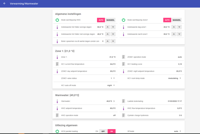

Beste,
Ik ben hier toevallig op dit topic terecht gekomen tijdens mijn zoektocht om mijn warmtepomp installatie uit te breiden en moet zeggen dat ik het zeker heel interressant vond en verschillende dingen heb opgestoken.
Ikzelf heb een nieuwbouw sinds 2019, mijn warmtepomp heb ik laten uit rekenen door Sack en ben daar op zich wel heel content mee. Maar een optie die zij toen aanboden heb ik niet genomen, maar zou dit nu wel willen toepassen. Ik heb al aan Sack informatie gevraagd, wat en hoe ik moet aansluiten, de offerte heb ik gekregen, maar niet hoe ik dit moet aansluiten. Door dan wat te zoeken op internet heb ik alles kunnen bestellen voor de helft van de prijs. Dus blijf ik nog enkel met de vraag zitten waar moet ik dit plaatsen?
Nu even een schets:
warmtepomp: arotherm VWL 85/2 (vaillant)
aansturing: VWZ AI
regelaar: VCR700
boiler: unistor 300
hydraulische module: VWZ MPS 40
extra aan te sluiten:
bijverwarming: MEH60
Zelf heb ik nooit een schema op papier gekregen, ze zijn tijdens de bouw alles komen uit tekenen/uit leggen op de vloer.
Afbeeldingslocatie: https://tweakers.net/i/hKacmNH1-UrzanZvxI3A1H7SZNA=/full-fit-in/4920x3264/filters:max_bytes(3145728):no_upscale():strip_icc():fill(white):strip_exif()/f/image/DiCkL60auodfyFrImDCB10Z5.jpg?f=user_large
Afbeeldingslocatie: https://tweakers.net/i/ASpo34N-jKujuXhSEcIUilURRYg=/full-fit-in/4920x3264/filters:max_bytes(3145728):no_upscale():strip_icc():fill(white):strip_exif()/f/image/7sNwVRSV3DXW1ci3VSkdrgk0.jpg?f=user_large
Voor de vloerverwarming zou ik deze bijverwarming voorlopig niet gebruiken, daar ik het met stookcurve 0,1, warm genoeg krijg, temperatuur vraag is 20°C en in de woning is het altijd 21°C. Snap ook niet volledig waarom hij altijd en graad extra verwarmd. Als ik het op 21°C zet, wordt het minimum 22°C.
De warmtepomp wordt via Ebus uitgelezen en aangestuurd met OpenHab (gelinkt aan digitale meter).
Zo warm ik het warm water enkel op tot 57°C (max temp die kan gehaald worden) als de zon genoeg schijnt (injectie op het net/zonnepannelen). En anders warm ik maar max tot 40°C.
Afbeeldingslocatie: https://tweakers.net/i/nKhD0orS57JYLuT1SIe6ifLyD7g=/800x/filters:strip_exif()/f/image/ke8ggqRsDHt5CimdYmYs1p97.png?f=fotoalbum_large
Nu zou ik met de extra bijverwarming, het warm water iets hoger van temperatuur willen krijgen, zodat ik een dag langer kan overbruggen als er geen zon is. (Nog te testen natuurlijk, ook afhankelijk hoeveel warm water je op een dag verbruikt).

Heb je de instelling bij 'binnencompensatie' op Compensatie of Thermostaat staan?
Igv Compensatie, dat zie ik bij mij ook dan

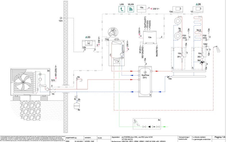

@Batilan @Verwijderd @Adriaan71 Dit is de offerte die ik gekregen heb.
Zoals gezegd is mijn woning een twee-onder-een-kapper uit 1996 met op de begane grond circa 100m2 voorzien van vloerverwarming met een h-o-h maat van 10 cm (volgens mij is de uitwendige diameter iets van 16mm).De vloerverwarmingsverdeler is een een recht-toe-recht-aan verdeler met een Robot pomp die de flow automatisch aanpast.
De overige 80m2 bevindt zich op de eerste etage en zolder en wordt verwarmd met klassieke radiatoren die echt praktisch nooit aan staan. De badkamer heeft daarnaast "als luxe" electrische vloerverwarming die enkel in de echte wintermaanden maximaal 1 uurtje aan staat per dag.
Verder is de woning voorzien van zonnepanelen (4900 wp, die ongeveer 4500kWh opwekken op jaarbasis)
Het idee is om een hybride opstelling te maken omdat ik puur voor mijn gevoel graag een "back-up" wil hebben in de vorm van de cv-ketel (werkt altijd). Afgaande op jullie verhalen misschien een ongegrond gevoel, maar onze cv ketel is net 3 jaar oud (Vaillant ecotec plus). Die vervang ik dus t.z.t. wel voor een boilervat ofzo.
Vaillant is zelf bij mij langs geweest om e.e.a. op te nemen samen met de installateur. Dat gaf een heel fijn gevoel. Samen zijn ze op de volgende opstelling/materiaallijst gekomen:
Members only:
Is dit een logische opstelling in combinatie met hetgeen ik hierboven opgeschreven heb? Ik weet dat het buffervat kleiner had gekund en wellicht helemaal achterwege had kunnen blijven. Ik ben er alleen niet helemaal achter waarom dat beter zou zijn.
Alvast bedankt voor jullie reacties.

@PaT Dat is min of meer ook de opstelling die ik in gedachte heb! Behalve koelen dan... Als ik wat zekerder van m'n zaak ben wil ik zoiets ook eens voorleggen bij Vaillant.

@MaartenP68 het mengvat is bij jou de open verdeler.
@PaT het buffervat/mengvat wil je niet omdat het mengen altijd voor een lagere temperatuur bij de uitgang zorgt (=kost wat COP), er opeens een extra pompgroep nodig is (kost elektra) en vooral omdat het zonder ook prima werkt (€).
Het voorstel wat je gekregen hebt gaat prima werken en is superflexibel, maar niet geoptimaliseerd voor opbrengst of kosten.
Voorstel: maak een zoneregeling ;) waarbij de warmtepomp de BGG doet en de ketel de radiatoren+SWW.
Voor just in case zet je een afsluiter in de huidige aanvoer vloerverwarming en de nieuwe aanvoer van de warmtepomp.
Dan kan je ook met wat simpele handelingen terug naar de huidige situatie.
Vervolgens ga je na een jaar kijken en zie je dat de warmtepomp capaciteit over heeft en is het douchewater zo wel erg duur ;)

@Proton_ Hmm, dat is wel een interessante. Sowieso het mengen vind ik dan wel vreemd eigenlijk.
Heb je enig idee over hoeveel extra stroomverbruik je het dan ongeveer hebt op jaarbasis?
  • Proton_
Proton_
Team Welles
@PaT het vat is er -als het goed is- op gebouwd om zo min mogelijk te mengen, maar het is niet helemaal te voorkomen.
Qua verschil moet je denken aan 0,5-1 graad wat ca 1-2% rendement kost.
De extra circulatiepomp zal iets van 10 watt kosten, met de natte vinger iets van 30 kWh per jaar.
Kleine dingen, maar het is vooral het feit dat het erg discutabel is of je er iets voor terugkrijgt waarom ik ze zelf weggelaten heb.
Installateurs zeggen dat het fijn is als debieten onafhankelijk kunnen regelen, maar bij een simpele eengezinswoning gaat dat argument niet op - het is helemaal geen toeval dat vloerverwarming hetzelfde debiet en dT wil als de warmtepomp: het vermogen dat de een opwekt zal volledig worden afgegeven door de ander.
Als je een groot vrijstaand huis met serre, zwembad en verwarmde oprit hebt kan ik me voorstellen dat de complexiteit waarde toevoegt.
En dat installateurs/fabrikanten flexibiliteit hoger waarderen dan degene die de rekening betaalt, geloof ik ook ;) dus het is geen dom plan maar m.i. onnodig complex.

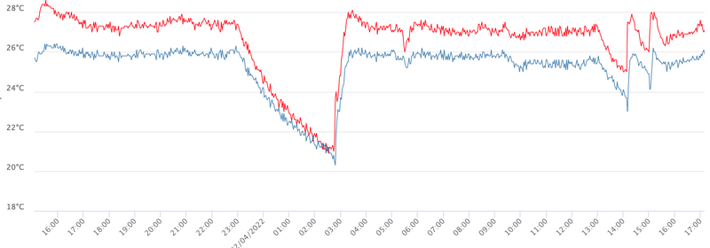

Proton_ schreef op zaterdag 2 april 2022 @ 16:47:
@Adriaan71 kan je meer vertellen over hoe je die flexibiliteit gebruikt? :)
Jij hebt ook even hybride gedraaid toch?
Jep heb 1,5 jaar hybride gedraaid en nu full electric.
Wat ik merkte merkte met mijn hydrauliscyhe scheiding is het volgende.
Mijn warmtepomp laad mijn buffer van 100 liter met precies 1020 liter per uur en staat op zijn laagste stand de pomp van mijn binnenunit. Ik heb een split trouwens.
Als ik dan met mijn pompgroep ga spelen bv flow lager zetten wordt mijn buffer dus snellen op temperatuur en er wordt minder warmte aan onttrokken dan gaat mijn warmtepomp dus uit.
Ga ik mijn flow traploos opvoeren kan je op een balans komen dat je je warmtepomp gewoon runs kan laten maken van 10 a 15 uur of langer of tot een defrost. Uiteraard moet je ook je warmte kwijt kunnen aan je afgifte systeem.
Maar dat is hier geen probleem.
Of mijn kamerthermostaat zet het systeem uit omdat ik hem ingeschakeld heb op uitgebreid en WAR
Deze runs maak ik nu dus gewoon ongeacht wat voor temperatuur het buiten is.
Hier bv laatste 24 uur. Zo draait het bij mij altijd.
Ga ik nu mijn pompsnelheid wat terug draaien zal je zien dat de runs korter worden omdat ik dan minder warmte uit mijn buffer trek.
Dus zodoende ben ik dus een voorstander van hydraulische scheiding met extra pompgroep omdat het beter fine te tunen is.
Ga je bv ook met meer zone regeling werken kan je ook geen problemen krijgen met je minimalen flow als er een aantal dicht zitten.

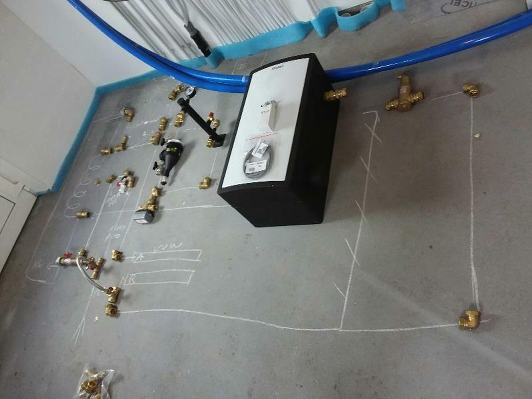

Afbeeldingslocatie: https://tweakers.net/i/MeWFKEzBp9R1IMCOtR0CLK57NsM=/800x/filters:strip_exif()/f/image/p4gFoja23PGI5AloXk267A2l.png?f=fotoalbum_large
GA de komende tijd weer zo'n installatie maken met een AroTHERM plus 7kw met 160m2 vv en een boiler MR400 van Vaillant en systeem ook hydraulische gescheiden.
Zal wat foto's plaatsen .
En van da zomer ga ik een Water water installatie maken met de FlexTHERM exclusief 10kw met 220m2 vv en een 300 liter boiler. Systeem ook hydraulische gescheiden.

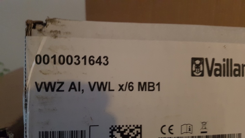

Verwijderd schreef op zondag 13 maart 2022 @ 19:00:
Ai daar was ik al bang voor, het moet echt de VWZ AI /6 zijn, bedoeld voor de plus warmtepompen (artikel 0010031645). Heeft te maken met meer/andere communicatie parameters t.o.v. oudere warmtepompen, vrees dat je die zult moeten omruilen bij jouw leverancier.
Oei, begin nu te twijfelen of dit de goede is voor een 75/6. :/ Doos zegt van wel, maar blijkbaar niet de nieuwste uitvoering.

@Zwartoog met /6 erbij zal hij het vast wel doen met een plus?
De mijne heet volgens zijn sticker VWZ AI, VWL x/6 MB3.

Adriaan71 schreef op zaterdag 2 april 2022 @ 17:04:
Beste Pat,
De voorgestelde installatie heb ik zelf ook 2 jaar geleden gemaakt met en split om ook te kijken of het mijn huis warm hield.
Had mijn instelling bij mijn hybride manager toen ingesteld op triVAI en zijn gasprijs heel hoog gezet zodat hij met verwarmen nooit gas zou pakken. En dat ging perfect.
Allen warmwater van de vc ketel.
Nu full electric .
Weet wel zeker dat jij met je warmtepomp ook wel je huis warm kan houden. Maar kan begrijpen dat je het eerst wil testen .
Zelf ook zo gedaan.
Ik zou alleen niet de AI nemen als je straks toch over wil op full electric en meteen de VWZ MEH 97/6 MB3 nemen. Heb je ook nog backup verwarming mocht het onverhoopt nodig zijn als je full electric gaat draaien in de tekomst.
Heb je gelijk je 3weg klep, overstort en back up element. En je hoeft alleen maar 2 leidingen naar je boiler te trekken en een de voeler aan te sluiten en klaar voor warm water.
Zelf ben ik ook een voorstander om hydraulische te scheiden en een extra pompgroep voor het fine tune van je installatie naar je afgifte systeem.
Je kan tenslotte traploos je pomp instellen.
Maar er zijn er ook veel die het zonde vinden van het geld en het stroom verbruik wat te verwaarlozen is. Zo'n pomp draait hooguit op 10 a 15 watt.
Vergeet ook niet je lucht en vuilfilter niet in je installatie.
Met deze configuratie zal je veel plezier gaan beleven en zal goed in te regelen zijn.
Zorg wel dat je hem goed in regelt.
Laat ook je cv ketel waterzijde goed inregelen.
Dat is niet zo maar even gedaan en neemt wel wat tijd in beslag.
Cv deellast op 8 tot 10kw en cv temperatuur niet hoger dan max 40 graden, naloop tijd pomp naar 5 minuten van cv ketel.
Systeem gaat toch WAR draaien dus die 40 graden gaat nooit gebeuren.
Dank je wel voor je uitgebreide reactie. Het alternatief voor de AI dat je noemt is een apparaat dat 1000 euro duurder lijkt dan de AI. (of ik zoek verkeerd). Aangezien het allemaal al duur genoeg is laat ik het voorlopig zo. Ik blijf denk ik toch nog wel een aantal jaren in hybride draaien (maar dat dacht jij destijds vast ook :) ) dus tegen de tijd dat ik richting full-electric ga zien we dan wel weer wat er dan op de markt is.
Die 10/15 watt extra verbruik ga ik denk ik wel overleven ;) dus dan laten we dit lekker zo.
Nou heeft een kennis van mij recent een hybride-opstelling geïnstalleerd en daarbij vertelde hij dat men de pomp van de verdeler van zijn vloerverwarming hadden verwijderd. Is dat inderdaad iets wat nog aan te raden is? En schroef je zo'n ding er dan gewoon vanaf en dop je het gat af ofzo?

Zwartoog schreef op zaterdag 2 april 2022 @ 20:08:
Die gaat het zeker doen! MB1/3 maakt niet uit, qua functionaliteiten sowieso niet maar wellicht wat andere elektronische details (met de huidige tekorten is uitwijken naar goede alternatieven niet ondenkbaar).

Ik ga vandaag of morgen een VWL 75/5 met een Unitower 78/5 bestellen. Nu heb ik nog een paar vragen over de aanvullende onderdelen.
Als ik de Vaillant VRC 720f bestel zit hier toch een buitenvoeler bij?
Nu heb ik maar 1 zone. Is dit dan de beste draadloze thermostaat, of zijn er betere alternatieven?
Voor een vuilafscheider en luchtafscheider zit ik te denken aan de Spirotech MB3. Is de combi afscheider aan te raden? Of toch een aparte vuil en luchtafscheider monteren?

Verwijderd schreef op zondag 3 april 2022 @ 09:45:
Thanks! Pakjesdag vandaag, nu nog wachten op de WP zelf :P
Vraagje alvast over die eBUS: ik zie op de AI maar 1 klem zitten. Lus je die eBUS gewoon door via de AI, dus WP-AI-VRC ? Zo ja, dan ga ik er wel uitkomen met alle draadjes :)

Zwartoog schreef op zondag 3 april 2022 @ 10:35:
Alles kwa e-bus allemaal doorlussen. Maak zelf meestal een lasdoosje waar ik alles naar toe trek en daar doorlassen.
Ja dat kan, of zoals Adriaan aangeeft een lasdoosje maken. Gebruik 2x >.80mm2 onbeschermde kabels, houdt plus en min gescheiden tussen warmtepomp en vwz, vrc720 is polariteit ongevoelig.
