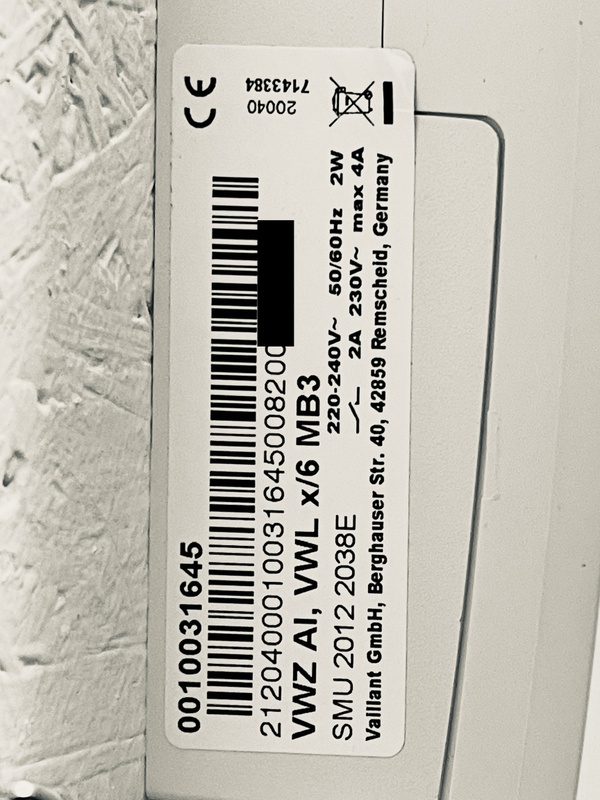

@Verwijderd Ik kan de VWZ AI /6 (plus) nergens online op voorraad vinden, heb jij nog een kanaal waar ik succes kan hebben?
@Verwijderd wellicht wat naïef, maar het verschil tussen AI en AI Plus lijkt me 100% software. Is de firmware bij te werken?
Helaas, toekomstige apparaten gaan ongetwijfeld OTA programmering tegemoet zien, maar deze programmering is ingebakken dus is uitwisselen door de adviserende groothandel de enige oplossing.Proton_ schreef op maandag 14 maart 2022 @ 09:23:
Ik dacht meer aan een jtag servicetool oid, maar dat zal ook op een groothandel neerkomen

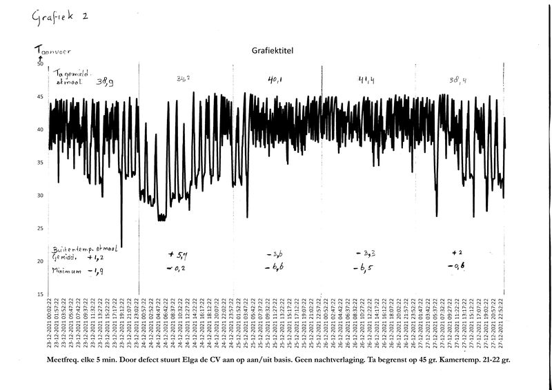

Dag Allemaal
Misschien kunnen jullie met volgende helpen. Iemand enig idee?
Wanneer de buitentemperatuur onder de 3 a 4 graden zakt, en de binnentemperatuur hoger is dan de vraagtemperatuur gebeurt volgende:
ondertussen is vaillant al komen vervangen:
installatie:
- De warmtepomp installatie stuurt steeds water door de collectoren (zonder te verwarmen), en dit iedere keer voor een 2 tal minuten, 30 seconden pauze, en dan begint dit opnieuw.
- Wanneer dit gebeurt maakt een van de pompen (pompgroep klasse a met mengkraan) die naar collectoren stuurt maakt een hels lawaai. dit lijkt van de mengkraan te komen. Dit iedere 10 seconden met een 10 seconden pauze tussen in (en zo heel de nacht door)
- de mengkraan
- de printplaten
installatie:
[ Voor 3% gewijzigd door jorne123 op 16-03-2022 12:12 ]

Ik heb toch nog vrij snel de VWZ AI /6 ("plus-versie") kunnen bemachtigen, zojuist aangesloten en het boeltje draait nu prima. Het inregelen en afstellen kan nu beginnen. Nogmaals bedankt voor deze oplossingsrichting @VerwijderdVerwijderd schreef op zondag 13 maart 2022 @ 19:00:
Ai daar was ik al bang voor, het moet echt de VWZ AI /6 zijn, bedoeld voor de plus warmtepompen (artikel 0010031645). Heeft te maken met meer/andere communicatie parameters t.o.v. oudere warmtepompen, vrees dat je die zult moeten omruilen bij jouw leverancier.
(Ik heb de andere VWZ AI ( "/3 versie") nog over nu, dus als iemand interesse heeft, dan kan je mij een berichtje sturen.)

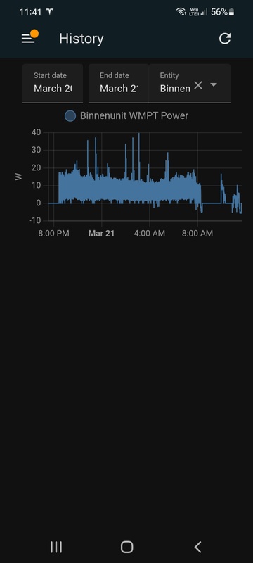

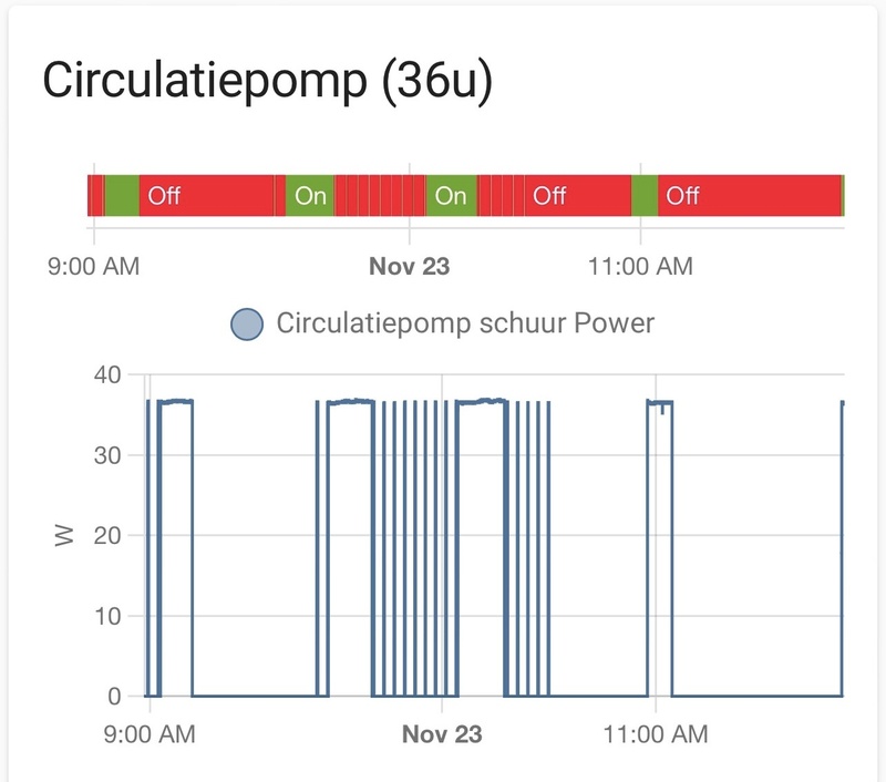

Ik gebruik de Shelly 1PM om het verbruik (hoeveel en wanneer) van de circulatiepomp in de gaten te houden. Het leuke van dat ding is dat je daar een soort van piggy-back op kunt steken waar je drie ‘1-draads’ thermometers op kunt aansluiten. Op die manier houd ik de temperaturen van aanvoer, retour en verdeler in de gaten. Zo heb je voor die temperatuurmeting geen aparte voeding en zo nodig.
Met Home Assistant uiteraard. 😀
Mooi geregeld! Ik gebruik die plusversie nu ruim een half jaar en ben daar ook zeer tevreden over.

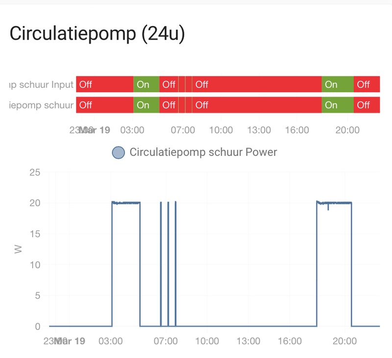

Nee, ik gebruik die 1PM voor het meten van de circulatiepomp ná het buffervat, het huis in. Die wordt aangestuurd door de Vaillant-logica, maar ik kon ‘m nergens uitlezen. Niet wanneer die aan of uit staat en niet hoeveel die gebruikt. Met de 1PM kan ik dat nu wel en kan ik ‘m keurig bijhouden.
Hierdoor vielen mij trouwens al snel wat vreemde dingen van die aansturing op, zoals dat die in tijden dat de WP niet draait, wél zo nu en dan die pomp ff kort aan zet. Geen idee waarom.
Weet iemand daar meer van?
Als je temperatuursensors wilt toevoegen, kies dan voor de Shelly 1PM en let op dat je niet de Shelly Plus 1PM kiest, want die heeft geen aansluiting voor de temperatuur sensor add-on.
<John O`Mill>
Dat is bescherming tegen vastzittende pompen. Zodat je na een zomer seizoen niet met een vast zittende of doorgebrande pompkop zit (zeker bij de huidige a-label pompen erg prettig)Hippe Lip schreef op vrijdag 18 maart 2022 @ 21:35:

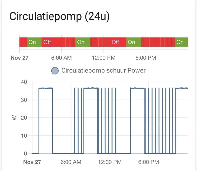

Als je het hebt over eens in de week 5 minuten draaien dan klopt dat, maar dit gedrag heeft daar echt nix mee te maken, of het moet zijn dat degene die dat anti-vastzitten programmeerde niet helemaal begreep wat de bedoeling was, de klok heeft horen luiden maar niet weet waar de klepel hangt.Verwijderd schreef op vrijdag 18 maart 2022 @ 22:13:
En nee, tijdens die piekjes draaide de compressor écht niet.

@Hippe Lip dat lijkt op vorstbescherming, was de buitentemperatuur <4°C?
Het kan ook geen kwaad, energieverbruik is verwaarloosbaar.
Dat zou het inderdaad kunnen zijn, weersafhankelijk programma kan het ook veroorzaken om de systeemtemperatuur te monitoren.Proton_ schreef op zaterdag 19 maart 2022 @ 12:07:

Ah, dat klinkt aan een kant logisch, maar dit is de circulatiepomp in het secundaire circuit, dus tussen buffervat en vloerverwarmingverdeler (3x woordwaarde
Of de buitentemperatuur toen <4ºC was is voor mij nu niet meer te achterhalen helaas.
<John O`Mill>
Jawel, enerzijds om de buffer warm te houden anderzijds om het systeem te controleren en beschermen. Dat de warmtepomp 0-4 graden is zegt niet dat een koude uithoek van de aangesloten installatie dat ook is. Maar de exceptionele dagen dat dit gebeurd ten tijden dat de verwarming uit staat bij die temperaturen (ook een zeldzaamheid met een warmtepomp) gebruikt dit een paar watt met de huidige A label pompjes.Hippe Lip schreef op zaterdag 19 maart 2022 @ 21:45:
@Proton_ en @Verwijderd
Ah, dat klinkt aan een kant logisch, maar dit is de circulatiepomp in het secundaire circuit, dus tussen buffervat en vloerverwarmingverdeler (3x woordwaarde). Dus lijkt me vorstbescherming daar niet echt van toepassing, toch?
@VerwijderdVerwijderd schreef op zaterdag 19 maart 2022 @ 22:00:
Stoort het je heel erg, dan kun je met een aanlegthermostaat zorgen dat de pomp niet aangaat onder bijv. 20 graden leidingwater.
Neuh, storen doet het me niet, maar ik snapte niet wat er gebeurde. Het zal nog wel even duren voordat ik dit verschijnsel weer te zien krijg, verwacht ik. Ik hoop dat ik er dan aan denk waar die korte runs ook alweer voor waren
Zie net dat het vanmorgen weer was. En ik weet toevallig dat mijn buitenthermometer vanmorgen rond 7 uur een melding gaf dat de buitentemperatuur onder de 3 ºC kwam.
Daarmee lijkt je theorie bevestigd
Dank voor de uitleg!

Correcte All Electric offerte??

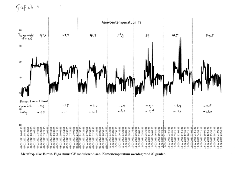

Mijn vrijstaande woning 1955 met diverse latere aanbouwen wordt verwarmd met conventionele radiatoren. Totale BG opp. 170 m2, bewoond door 2 personen
Warmte wordt gegenereerd met CV uit 2007 in combinatie met een 4 KW Elga warmtepomp uit 2012 Zonnepanelen aanwezig met totaal 5670 Wp. De Elga heeft een defect waardoor de CV niet meer moduleert maar aan/uit functioneert. Reparatie is mogelijk maar ik zou liever het geheel willen vervangen door een All Electric systeem.
Volgens mijn installateur zou Vaillant daarvoor deze configuratie hebben geadviseerd:
Aerotherm VWL 85/3 6KW in combinatie met Unitower 190 liter, een buffer van 85 liter en een ingebouwd elektrisch element van 6 KW.
Ik word niet gehinderd door kennis van warmtepompsystemen maar als ik lees over een 6 KW element en een 6 KW warmtepomp die ook staat in de gasloze nieuwbouw van mijn buurman, bekruipen mij enige twijfels over de juistheid van deze offerte.
Kunnen tweakers hierover hun licht laten schijnen en mogelijk alternatieve oplossingen geven op basis van navolgende gegevens:
SWW is alleen nodig voor dagelijks douchen en af en toe een gevuld bad, niet voor keuken.
Gasverbruik oct.2021 t/m febr. 2022 totaal 703 m3
Opgenomen vermogen Elga in deze periode 2934 KWh
Gewogen graaddagen deze periode 1847( per jaar 3000)
Op basis deze gegevens kom ik uit op een WP van ca 9 KW maar weet niet of mijn rekenexercitie klopt.
Ook heb ik de watertemperaturen Ta gemeten in vorstperiodes, zie grafieken.
/f/image/Zp3NFpSXUuqxoLoQCeUBE6Gb.png?f=fotoalbum_large)

@opa-bastler de 85/3 is de vorige generatie. Je wil de 105/6
700 m³ is ca 6500 kWh(th), 3000 kWh in de Elga is ? 9000 kWh(th) voor een totaal van 15500 kWh thermisch.
Dit gedeeld door 1650 vollasturen komt inderdaad iets boven de 9 kW uit.
De VWL105/6 kan dat nog leveren bij -10, met wat reserve.

@Proton_
Dank voor de berekening en het advies voor de VWL105/6
Heeft het aan/uit regelgedrag van de Elga ipv modulerend nog invloed op deze berekening?
Alvast dank voor je reactie!
@opa-bastler de Elga kan er dan uit (de VWL heeft toch een betere COP).
Een maatje kleiner van dezelfde serie is de 7.5 kW variant (75/6), dan moet de Elga tot -10 blijven helpen en ik weet niet of hij dat wil.
