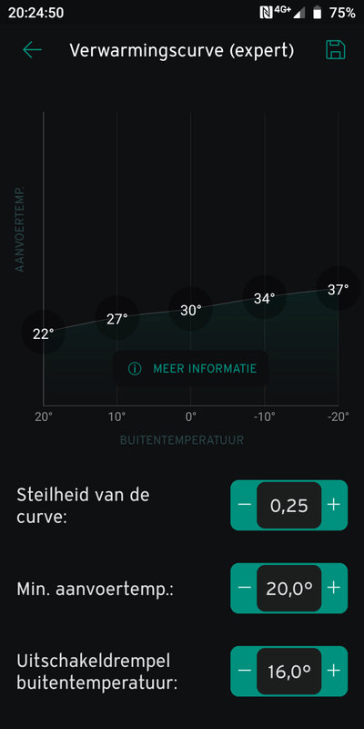

P.S.: Sinds 27 november 17:30
431 kWh thermisch/ 61 kWh elektrisch = 7,1
stooklijn 0,30 - min. aanvoer 20 °C - stookgrens 16 °C
actuele aanvoer 25,8°C / retour 22,5 °C ; flow 510 l/h (buiten 6,5 °C/ binnen 19,6 °C)

  • dunklefaser
  • Laatst online: 23:29
Technician- schreef op zondag 8 december 2024 @ 13:18:
Heeft iemand al de Plus Split R32 draaien?
Of deze aangesloten? Ben hier wel benieuwd naar.
De regeltechniek is allemaal gelijk voor Arotherm, dus dat zal goed zijn.
Unit heeft een nieuwe betere inverter die nog verder terug moduleert en zeer laag geluidsniveau dus dat stemt goed.
Heb er eentje die ik binnenkort ga plaatsen, vandaar.
"nog verder terugmoduleert" is natuurlijk relatief en zonder referentiewaarde zegt mij dit niet zoveel.
Betreffende de regeltechniek:
Hoe kan ik ervoor zorgen dat de minimale flow bij mijn pure wat hoger komt te liggen?
Ik vind 510 l/h bij minimum vermogen wat aan de lage kant voor mijn installatie.
Mijn test oplossing (quick&dirty - maar het werkt):
Ik heb nu de flow op een "vaste" 730-740 l/h gezet, maar moet kan dan de stooklijn iets verlagen omdat de "regeltechniek" de resulterende lagere aanvoertemperatuur wil compenseren en hierdoor het vermogen toeneemt.
- Steilheid van de stooklojn gaat dus omlaag van 0,30 naar 0,25 - kijken of dit ook voor lagere BT klopt.
Resultaat: Van aanvoer 27,3 °C en deltaT ca. 3,8 - 4 K naar 25,6 en deltaT ca. 2,6 K buiten 7,2°C
vermogen leek in eerste instantie iets lager dan 2,1 - 2,2 kW maar dat was voorbijgaand.
Edit0 19:30: In de woonruimte nu 20,1°C (instelling 20,0°C) - buiten 4,3°C
elektrisch vermogen 0,30 kW -> thermisch 2,4-2,5 kW (warmtemeter)
aanvoer 26,4 °C / retour 23,4 °C ; flow 0,74 m³/h
Binnentemperatuur compensatie staat op "actief"
stooklijn voorlopig 0,25 (was 0,3); min. temp 20,0°C; stookgrens 16 °C
De hogere flow laat de aanvoer bij een defrost nu ook minder sterk dalen,
daling eerst tot ca. 15 °C nu nog maar tot 18,5 °C
YMMV

De ketel is afgevoerd.
De unit is perfeckt gekozen en ik ga er vanuit dat ik iig tot -7°C zonder backupheater kan draaien
en daarbij alle vertrekken op normtemperaturen kan houden.
Nog een historisch plaatje van twee weken geleden.
Ik wist alleen niet van tevoren wat de stooklijn exact zou worden. Daar heb ik nu wat meer zicht op.
Op dit moment draai ik op proef met 0,25, 0,3 werkt zeker goed tot nu toe.
(maar het moet nog echt koud worden)
Afbeeldingslocatie: https://tweakers.net/i/972bN0wxeQdWVcHtBBzh-bgS8cc=/x800/filters:strip_exif()/f/image/jJhq7r1mtvbCi8xz4RmqT1fp.png?f=fotoalbum_large
Natuurlijk is de backupheater geconfigureerd, hij mag beneden -5°C met max. 2 kW bijspringen.
