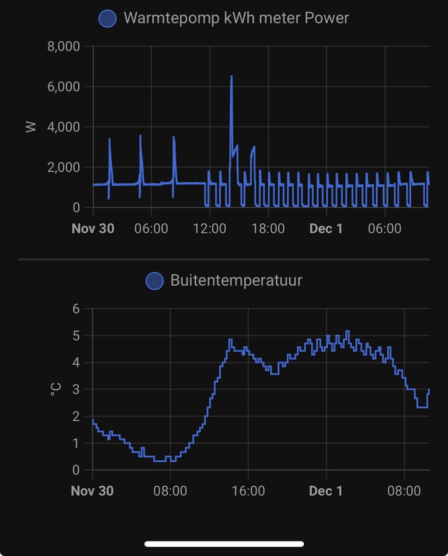

Proton_ schreef op zaterdag 30 november 2024 @ 16:56:
@marcop23 heb je een sysflow sensor, of regelt de thermostaat op de Ta van de warmtepomp zelf?
Zijn er nog thermostaatknoppen of menggroepen die bijregelen?
Dat kan wat vertraging verklaren. Bij mij is de regeling erg stabiel.
Ik heb geen sysflow sensor, hij regelt op basis van de Ta-sensor van de WP zelf.
Ik heb 5 radiatoren beneden die vol open staan, + 4 radiatoren boven met thermostaatkranen die zouden kunnen knijpen.
Verder heb ik de pompsnelheid handmatig op 80% gezet (ca 1200 L/h) opdat de delta T kleiner wordt en mijn radiatoren daarmee meer warmte afgeven bij gelijke Ta.
De radiatoren met thermostaatkranen zijn wel een goeie. Die kan ik eens uit vol open houden, om te kijken of het probleem blijft. Ik denk alleen niet dat het veel uit maakt: in een kwartier verandert de ruimtetemperatuur van die ruimtes echt niets. Het zou alleen kunnen dat er wat directe koppeling tussen Ta en "knijppercentage" zit.
Hier zouden grafieken van Ta, Tr en het debiet vanuit de eBus helpen, denk ik. Toch maar eens haast mee maken dan.

marcop23 schreef op zaterdag 30 november 2024 @ 12:56:
Wat ook niet helpt, is dat de WP bij mij zo'n 3 graden overshoot heeft (b.v. als Ta gewenst 34 graden is, piekt Ta uiteindelijk op 37 graden). Als de gewenste Ta bereikt is, wordt het elektrisch vermogen nog steeds opgevoerd. Het is alsof er een veel te grote I-gain in de controller zit, voor mijn systeem. Hebben meer mensen dit? Of beter nog: weet iemand of er iets tegen te doen is? Het resulteert in een oscillatie:
Dat hogere eleltrisch vermogen wanneer de gewenste Ta bereikt (en overschreden) wordt logt aan het hogere temperatuurverschil buitenlucht en cv water (door de oplopende Ta), wat tot een groter drukverschil tussen verdamper en condensor leidt, wat meer koppel op de compressormotor geeft en meer koppel bij hetzelfde min toerental is meer elektrisch vermogen. :)
Heel kort door de bocht gezegd is elektrisch vermogen van de warmtepomp evenredig met: compressor snelheid x (Ta-Tomgeving)
Tenzij de compressor bij jouw oscillaties van min toerental afwijkt is het louter een gevolg van oscillaties in Ta.

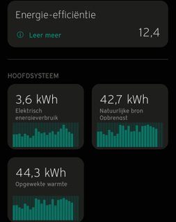

Ik heb ook na drie dagen problemen met het vernieuwen van de data in de myVaillant app.
Ten eerste verliest de app regelmatig binnen enkele minuten de verbinding met de cloudserver
(WiFi signal op de router is met -68 dBm sterk genoeg):
"ONBEKENDE FOUT - Er is een onbekend probleem opgetreden bij het laden van gegevens van uw verwarmingssysteem. Probeer het over een par minuten opnieuw."
Helaas werkt dit bij mij niet.
Wat helpt is "Afmelden" en weer opnieuw inloggen, maar na enkele minuten gaat het weer mis.
Nog vervelender is de onvolledige weergave van de "Energie-informatie"
Vandaag bijvoorbeeld op dit moment:
4,7 kWh "Elektrisch energieverbruik" + 27,5 kWh "Natuurlijke bron Opbrengst"
= 20,0 kWh "Opgewekte warmte"
De eerste twee getallen zijn (enigzins) actueel en het derde getal loopt ca. 2 uur achter.
Waarbij ik wil opmerken dat elektrische energie en warmte-energie gemeten worden
en de natuurlijke bron opbrengst berekent is.
Wat is er met de cloudinfrastructuur en de achterliggende database aan de hand?
Edit0: Net nog een keer de reconnect procedure gedaan en wonderbaarlijk staat er plotseling:
5,3 kWh + 30,8 kWh = 34,7 kWh wat al een stuk actueler is - maar natuurlijk nog steeds niet klopt.
Edit1 20:31: Vaillant schrijft dat het gebruik van de app in 2024 gratis is
willen ze in 2025 voor zoiets geld vragen? Er is nog een hele hoop te verbeteren!
Net een nieuwe release van 26 november - eerst even kijken.
[ Voor 16% gewijzigd door dunklefaser op 30-11-2024 20:31 ]

Vandaag zou eigenlijk een deurtje bij de myVaillant app moeten open gaan, maar
helaas nog steeds "...Verbruiksgegevens verzamelen . . ."
De "actuele" selecte gegevens zoals "Huidig stroomverbruik" en "Waterdruk"/"Act. anvoertemperatuur (CV-circuit 1)" worden om het minuut ververst, dus er is communicatie tussen gateway en de backend.
Een kaarsje ga ik voorlopig niet voor app aansteken.
De app is en blijft voorlopig een (onvoldoende/onvoltooide) beta.
[ Voor 8% gewijzigd door dunklefaser op 01-12-2024 12:27 ]

@Batilan Als pseudo-tweaker wil ik natuurlijk niet volledig van (de cloud van) een leverancier afhankelijk zijn.
Dus heb ik heel eigenwijs warmtemeters van Kamstrup zowel voor de warmtepomp als ook voor de wpb aangeschaft.
De MID Kamstrup warmtemeter voor de Valliant arotherm registreert sinds de inbedrijfstelling vorige week
de belangrijke gegevens en nog wat meer maar is vooral totaal onafhankelijk van de warmtepomp.
Waarom Vaillant bijvoorbeeld de diverse COP's (z. handleiding van de hydraulische module - diagnose codes) niet lokaal wil berekenen en opslaan en dan vooral makkelijk toegankelijk maakt via de app ontgaat mij volledig.
Technisch is dit namelijk een fluitje van een cent, alle data zijn lokaal beschikbaar en de berekeningen zijn reeds gedaan. Aanvullende zaken kan de app dan doen, bijvoorbeeld grafische presentatie en evt. lokale opslag.

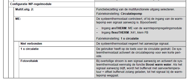

  • Jag
  • Laatst online: 15-10 19:32
Jag
Proton_ schreef op zondag 1 december 2024 @ 16:26:
@Jag Buffer is CV zijdig denk ik, terwijl de PV ingang voor SWW boost is.
Vlak na een legionellarun doet dat dan niets.
Buffer is zeker CV zijdig. Dit zegt de manual over de ME ingang
Afbeeldingslocatie: https://tweakers.net/i/7YA7hFV1DW3C-NtKXOehsp7K808=/fit-in/4000x4000/filters:no_upscale():strip_exif()/f/image/KVYmGjEBelZxXB0KV51UWlx3.png?f=user_large
Ik lees dat als eerst SWW run doen naar normale wens temp. Ik heb in dit topic nog niet kunnen vinden of er een manier is om de legionella run te doen met overtollige PV energie. Danwel om deze te cancellen mocht het vat al 60 graden geweest zijn (met dompel verwarmer die overtollige PV energie gebruikt).
Maar daarna zou hij de buffer met ingestelde offset moeten verwarmen. Ik dachgt dat om de CV buffer gaat. Denk jij anders?

  • Gravelist
  • Registratie: Oktober 2024
  • Laatst online: 22:41
Jag schreef op zondag 1 december 2024 @ 16:35:
Nee, het gaat over SWW “buffer” .manual heeft het ook over boost warm water dat geselecteerd wordt. Dat kun je ook handmatig op de thermostaat of app aanzetten Alleen, die boost, werkt heel erg tegen mijn gevoel in. Pas als je buiten een tijdgestuurde periode, en lager dan offset zit, werkt die pas daadwerkelijk. (Terwijl de thermostaat wel boost warm water aangeeft)
Dit heb ik al meerdere keren bij Vaillant gemeld. Maar men geeft aan dat dit de juiste werking is. Een melding geven dat er geboost wordt, maar niks gebeurd.
Dus als je bijvoorbeeld een tijdprogramma in de thermostaat hebt, tussen 8u-20u mag warm water gemaakt worden, tot 60 graden met offset 10gr. Gaat “boost” dus helemaal niks doen. Pas na 20u en voor 8u en onder de 50gr tanktemp (aan beide voorwaarden moet voldaan worden) werkt die boost pas.
Dus wil je dat die op de ME uitgang werkt, moet je het tijdgestuurde programma uitzetten en een kleine offset ingeven Want als je bv 55gr tanktemp hebt, maar je offset op 10gr (60-50) hebt gebeurt er ook niks.
Ik heb in home assistent een automatisering die de actuele tanktemp en de actuele teruglevering monitort. (P1) Bij voldoende teruglevering, dat ook nog eens 15 minuten aanhoudt boven mijn drempel,(om te zorgen dat die niet aangaat bij een piekteruglevering) wordt de boost geactiveerd bij een in HA ingestelde waterdrempel. Op de thermostaat heb ik dus geen tijdprogramma meer ingesteld, en de offset heel dicht tegen de maximale boilerlading temperatuur gezet. Zodoende kan ik dus de booster aanzetten wanneer er voldoende teruglevering is.

  • Jag
Jag
Gravelist schreef op zondag 1 december 2024 @ 19:49:
Ok, ik had uit posts hier begrepen dat het om de CV buffer ging. Maar om de SWW buffer dus. De werking zoals je die omschrijft, klinkt erg onlogisch inderdaad. De tijdswindow zet je juist op een periode die uren met zonlicht bevat. Misschien gaan ze ervan uit dat gebruikers een laagtarief tijd instellen. En dan die offset, dit zegt de handleiding
Gewenste temperatuur + offset = aanvoertemperatuur voor de
warmwaterboiler.
Fabrieksinstelling:
– 25 K bij conventionele warmteopwekker
– 10 K bij warmtepomp
Dus instelling 50 graden temp boiler, offset 10k -> 60 graden aanvoer temp. Dan zou je zeggen dat als hij onder de 60 graden zit en MFE contact open gaat, dat de SWW boost actief wordt. Maar niet dus? Pas bij 50 - 10 = 40 graden?
Ik ga zelf ook voor de home assistant en eBus module, dan hoop ik naast meer inzicht in warmtepomp werking, ook de warmtepomp via HA aan te sturen. Ik hoop dat mij dat lukt, heb nooit iets eerder met home assistant gedaan. We gaan het zien.
Idealiter zou ik home assistant de SWW buffer en daarna de CV buffer laten opstoken.

Nu het weer wat kouder is wil ik toch nog een keer vragen naar jullie mening over mijn warmtepomp verbruik. Ik krijg het idee dat de warmtepomp over gedimensioneert is als ik naar het verbruik kijk. Ik heb het idee als ik een 75/6 had gehad dat hij continu op een lager verbruik zou draaien en niet zoveel starts zou hebben. Daarom ben ik benieuwd wat jullie hiervan vinden?
Ik krijg het gevoel dat de 105/6 niet lager kan en dat een 75/6 op een lager vermogen kan/gaat draaien op dezelfde momenten. En helemaal als je kijkt naar de periode op 1 december. Daar start de 105 heel vaak, dit is niet bevorderlijk voor de WP lijkt mij, mij is altijd verteld dat het slecht is voor compressor.
Mij lijkt het minimum vermogen te hoog met de huidige temperaturen.
Beneden verdieping zone 1: 57m2 vvw
Beneden verdieping zone 2: 27m2 vvw
Beneden hal: 1 radiator
Boven 3 slaapkamers radiatoren die op stand 2 staan op thermostaatknop en badkamer met vvw op RTL en designradiator
Ik ben ook wel benieuwd wat jullie verbruik is per dag in kWh energie.
Afbeeldingslocatie: https://tweakers.net/i/pCtC57gPjIjZzCDtEdxFzsD1aR4=/x800/filters:strip_icc():strip_exif()/f/image/TssaiDPAgzWGZ2d6Pxyk8qTe.jpg?f=fotoalbum_large

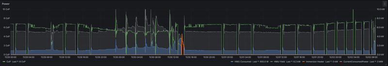

Hier ook een 105/6, met eenzelfde ervaring / gedrag rond deze dagen:
Afbeeldingslocatie: https://tweakers.net/i/9is-c0I8fQEm0Gg6yIbIfOsIPKY=/800x/filters:strip_exif()/f/image/lOBkKMhkQPo4HkwaQXsoneAp.png?f=fotoalbum_large
Als je dan kijkt naar de compressor, dan wordt de warmtepomp pas echt belast in de nacht van 29 op 30 november en is het enige moment dat het verbruik boven de 900W uitkomt:
Afbeeldingslocatie: https://tweakers.net/i/uP5DZJ8SYTGa35pz9GYulhGeWU4=/800x/filters:strip_exif()/f/image/8NyFnWTH2UvnteFoavfLjYVz.png?f=fotoalbum_large
Afbeeldingslocatie: https://tweakers.net/i/NcdzdjqXxW458HeFgrYdseYy0qs=/800x/filters:strip_exif()/f/image/Ln3PhrOVNdLLDUEReUR70BJs.png?f=fotoalbum_large
Dus ik denk dat ook hier sprake is van overdimensie. We zitten aan de veilige kant wanneer het écht koud wordt, maar boven het vriespunt is mijns inziens het enige voordeel van de 105/6 het in een kort tijdsbestek kunnen opwarmen van het 190L boilervat in de Unitower.
Ik heb overigens het pendelgedrag iets kunnen beperken door de minimale tA te verhogen naar 31 graden.

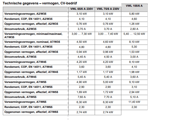

  • pascalwinters
  • Registratie: Oktober 2021
  • Laatst online: 13-10 07:57
@dunklefaser
Als ik in de specificaties kijk dan staat er bij A2/W35 bij de 105 1,26kW en bij de 75 0,76kW.
Alleen het vermogen is dan 3,1kW vs 5,8kW.
Afbeeldingslocatie: https://tweakers.net/i/C7xmgFta42QvsLRs-RLiBQW3iHk=/fit-in/4000x4000/filters:no_upscale():strip_exif()/f/image/sOWQwPVnGSdPpyc8rhXqStTU.png?f=user_large

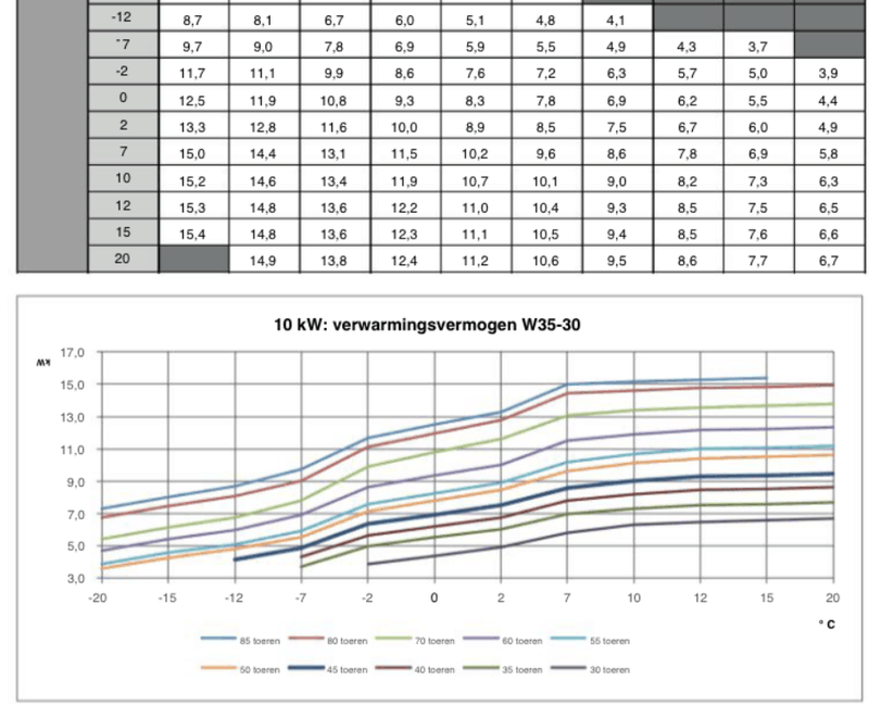

  • Proton_
  • Laatst online: 11-09 19:38
Proton_
Team Welles
@Kaspers en @pascalwinters het modulatiebereik van de 105/6 houdt niet over, dat blijkt ook uit de documentatie
Afbeeldingslocatie: https://tweakers.net/i/CQ19WM2zltz-udS4RIvFQflLYzY=/800x/filters:strip_exif()/f/image/JyLmt9IT0PfYIHjCyJBzuLlE.png?f=fotoalbum_large
(uit Franciesco in "Vaillant aroTHERM warmtepomp ervaringen")
Minimum bij +7 is 5.8 kW, maximum bij -7 is 9.7 kW.
En bij +7 zal je 25 graden nodig hebben, geen 35, dus het zou me niet verwonderen als het minimumvermogen boven de 6.5 kW uit komt.
Bij +7 is de warmtevraag doorgaans minder dan een kwart dan de warmtevraag bij -7, dus als je de 9.7 kW bij -7 nodig hebt dan is de 6.5 kW bij +7 veel te veel: aan/uit sturing ("pendelen" met 1 start per uur).
De hamvraag is, of dat erg is.
Om daar een antwoord op te kunnen geven zal je aan moeten tonen dat de COP (het verbruik) of het comfort lijdt onder het aan/uit gedrag. Ik heb daar geen aanwijzigen voor (mijn 65/6 heeft gelijkaardig gedrag), ik zie de COP niet stijgen na kwartier en de compressor kan zonder problemen tienduizenden starts aan.
Je kunt pas concluderen dat hij overgedimensioneerd is als je weet dat je bij -7 (of je eigen ontwerptemperatuur) niet voldoende hebt aan de 8 kW van de 75/6.

Heb even voor je gekeken, zoals gezegd, minimale tA is 31 graden. Het opgenomen vermogen (HMU CurrentConsumedPower) van de buitenunit (=HMU?) komt niet uit boven de 900Watt, de afgelopen 24 uur, met korte pieken van 1.5Kw (meetwaarden uit de ebus):
Afbeeldingslocatie: https://tweakers.net/i/cmVXtFh5waXoUiR70E_u9eiXXSw=/800x/filters:strip_exif()/f/image/3jyv0T7wZpC3JdqdHhrwjzjq.png?f=fotoalbum_large

@Kaspers Wat ik op dit moment uit de befaamde app voor vandaag haal:
Opgewekte warmte klopt redelijk, maar het "Elektrisch energieverbruik"
en vooral de Vaillant COP van 12,8 kloppen voor geen meter.
Afbeeldingslocatie: https://tweakers.net/i/VQ0Nbc12WlLdVn2PAAL_NOc0hA0=/fit-in/4000x4000/filters:no_upscale():strip_exif()/f/image/f8OdN935tfsJIchpAcqTKjys.png?f=user_large
In het "Systeemoverzicht" staat als momentaan vermogen 164 W??

dunklefaser schreef op maandag 2 december 2024 @ 15:00:
Verre van betrouwbaar inderdaad. Ik bereken de COP zelf, met de bekende vaillant formule:
Afbeeldingslocatie: https://tweakers.net/i/zWNCn9Hcuvi3UicThThX9yWa1iY=/x800/filters:strip_exif()/f/image/2e275eK6oV4nqdTsNKjQ1kV7.png?f=fotoalbum_large
Maar ik doe dit wel op basis van de waardes uit ebus.

@Kaspers , @Kees_frl Dat alleen Vaillant deze definitie van een COP hanteert
is is voor mij juist een reden om de "Vaillant COP" niet te gebruiken.
Verder zie ik in dat pamfleet van Vaillant geen enkele wetenschappelijke referentie.
Wat moet ik met: "something called energy yield"? - Definitie/meetmethode??
Los daarvan lijken de elektrameters in mijn arotherm pure niet correct te meten of de verkeerde waardes door te geven.
Vandaag bijvoorbeeld nu:
40,1 kWh Kamstrup vs. 44,3 kWh arotherm - vind ik al een relatief groot verschil
Maar nu komt het: elektrische energie is 3,6 kWh!!! (gemeten door de arotherm kWh-meters)
Hiermee komt de conventionele COP op 12,4 ???
Afbeeldingslocatie: https://tweakers.net/i/ZZm1RnnCfEDGM0IbT6Lo_aGAOdw=/fit-in/4000x4000/filters:no_upscale():strip_exif()/f/image/Gom0RlJgO4cwsmGRRAlLSR7W.png?f=user_large
Met de rare "Natuurlijke bron Opbrengst" van 42,7 kWh
wordt de zgn arotherm COP dan (42,7 + 3,6)/3,6 = 12,8
  • Kees_frl
  • Laatst online: 21:55

Meters in de meterkast nog wel overigens, die vind ik handig mbt homewizard :)

  • Kees_frl
dunklefaser schreef op maandag 2 december 2024 @ 22:57:
Je kunt even op verbruik knopje klikken, vaak doet ie dan refresh en haalt ie de missende kw binnen en anders staat het er morgen.
En die COP is al ontzettend vaak besproken in dit topic en de conclusie is dat ie gewoon klopt maar Vaillant het anders verwoord. Maar ik heb eerlijk gezegd even geen zin om die discussie op te zoeken in het topic :P
(en bij jou klopt ie nu niet natuurlijk, niet alle data nog binnen)

  • dunklefaser
  • Laatst online: 23:29
@Kees_frl Voorlopig hou ik het op een tijdelijk communicatieprobleem tussen de Vaillant cloud en mijn arotherm pure, maar het blijft natuurlijk vervelend als de data niet regelmatig ververst kunnen worden en je dan rare resultaten in de COP te zien krijgt.
Trouwens de som van "elektrische energie" plus "Natuurlijke bron opbrengst" is bij mij nooit
hetzelfde als de "opgewekte warmte".
Waar de mogelijke oorzaken liggen weet waarschijnlijk niemand.
Maar zoals gezegd ik hou me liever aan de bekendere definitie van de COP.

Weet iemand waarom de som van "Elektrisch energieverbruik" en Natuurlijke bron Opbrengst"
altijd (fors) hoger is dan de "Opgewekte warmte"?
Het verschil is soms relatief klein (zie onderstaand)
en bij de cumulatieve energie over een langere periode (maand/jaar?) veel groter (zie het 2de plaatje)
Afbeeldingslocatie: https://tweakers.net/i/DF2ESDe5dM5Bs1_BGdxrMNGHlEE=/x800/filters:strip_exif()/f/image/dXEMZVkmbngKql9ItWWMMZ2u.png?f=fotoalbum_large
Afbeeldingslocatie: https://tweakers.net/i/M1n7LbXhvauVJPqthJNiDt0k4t8=/x800/filters:strip_exif()/f/image/R0vIjjUYNHuZz3gQrvXz9kbQ.png?f=fotoalbum_large
De warmtemeter geeft nu 367 kWh aan wat een stuk lager is dan 393 kWh.
Er is zeker een verklaring voor, maar ik zie ze niet.
P.S.: Misschien is het zinvol om een eigen topic "myVaillant app" te openen?
De COP klopt behoorlijk goed, er wordt alleen uitgesplitst op 2 natuurlijke bron opbrengst en opgewekte warmte, de rest merken gebruikt alleen de waarde opgewekte warmte, wat hetzelfde is uiteindelijk.
De COP gemeten met digitale warmte/flow loggers tijdens bedrijf komt verassend dicht bij de waarden van Vaillant.(MARGE 5-8%), gemeten over een periode van een maand.
Belangrijk is wel om uit te zoeken of je Tsensoren goed zijn of in elk geval ongeveer gelijk.
Dit kun je nagaan als je de wp laat rondpompen en dan onder monitoring kun je zien wat de waarde is van T in en T uit, zit hier na een minuut of 5 draaien nog steeds een verschil in van >0,5 gradenkrijg je wel verstoring met het meten van de COP.
Als laatste een COP van 12 lukt natuurlijk nooit, echter er zit een vertraging in van de gegevens in de MyVaillant app, Ongeveer na 2 uur is alles bijgewerkt (met name stroomverbruik) en zie je de daadwerkelijk COP van die bewuste dag. Met dagen zoals vandaag is een COP van >5 mogelijk.

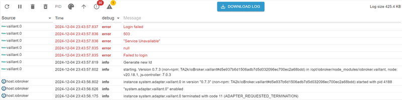

Nog meer mensen hier die iobroker.Vaillant gebruiken? Ik heb deze geinstalleerd in iobroker maar krijg een HTTP 503 terug (username en password zijn correct, server lijkt bereikbaar). Ik zie dat @Kird03 het in ieder geval ook gebruikt. Een hint is welkom. Ik heb de laatste versie via URL van github geinstalleerd:
Afbeeldingslocatie: https://tweakers.net/i/NaoBelBDDLf6vD7_Wwht0prl5W4=/800x/filters:strip_exif()/f/image/4LXePIVZ6u5Bt3K6NQZ6U53O.png?f=fotoalbum_large
Afbeeldingslocatie: https://tweakers.net/i/2ZcErdGx3nbxtijE6vYbTn5zCC8=/800x/filters:strip_exif()/f/image/jvvXBCwTRdsv0K8CAGuej2yE.png?f=fotoalbum_large
ik zit ondertussen al weer paar jaar op een Homeassistant integratie met ebusd adapter en kan je hier niet mee verder helpen. :'(
