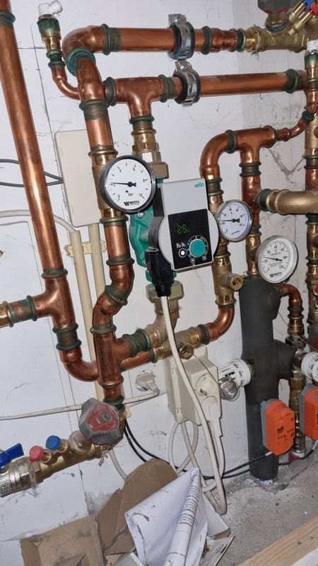

Heeft iemand wellicht een foto van de binnenkant van een Arotherm 75/6 plus.
Na vrijwel alle koppelingen te hebben aangedraaid verliest mijn systeem nog steeds water. Als laatste de aansluiting op de pomp aangedraaid, daar druppelde het nog wel behoorlijk. Hier zitten ook de callefi vorstbeveiligers. Na aandraaien toen nog wat kleine druppeltjes. Nu ben ik benieuwd hoe die koppelingen (waar de aanvoer en retour op zitten) er aan de binnenkant uit zien. Ik heb het idee dat die wat los zitten. Kan ze in ieder geval wel makkelijk heen en weer bewegen. Zou het kunnen dat die van binnen lekt? Iemand een foto toevallig?
Overigens vraag ik mezelf nog af, als het bij een koppeling zachtjes druppelt, kan dat als gevolg hebben dat de druk in het systeem zo aanzienlijk daalt? Had dat bij e cv ook wel eens dat een radiator wat druppelde maar dan was het niet in zo korte tijd een drukverlies.
Of kan het nog steeds lucht zijn uit de installatie? De druk is nu 1,3 bar. Wat aan de lage kant is lijkt mij. Was gisteren bij navullen zo'n 1,9 bar. Ga het vandaag nog even aankijken en bijvullen.
Afbeeldingslocatie: https://tweakers.net/i/EziVGFatzgMivDzRAc68-gaH87A=/800x/filters:strip_icc():strip_exif()/f/image/JsXaZG5QPkJ57QzXfaIRQ6NE.jpg?f=fotoalbum_large

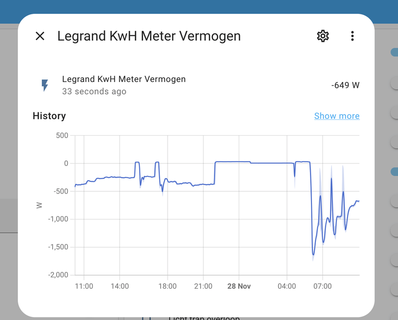

Afbeeldingslocatie: https://tweakers.net/i/zLz-YPa6WzpKSo9X7FHkFUiEbIA=/800x/filters:strip_icc():strip_exif()/f/image/bfr4vpNd7nJV3d3Mh0Y2cfl2.jpg?f=fotoalbum_large
Ik heb een Vaillant Arotherm 75/5 full electric. Zie bijgaande foto van afgelopen nacht. Ik vraag mij af of de wp te vaak aanslaat (pendelen) of dat dit zo prima is. Bedankt alvast!
  • Seafarer
Seafarer
XXX
Stefan73 schreef op dinsdag 26 november 2024 @ 10:55:
In 5 uur 5 a 6 keer.
1 keer per uur. lijkt me niet echt een probleem.
  • Gramser
  • Registratie: Juli 2020
  • Laatst online: 16:49
Is dit pendelen, of een effect van standje “Uitgebreid”?
  • Stefan73
  • Registratie: Oktober 2023
  • Laatst online: 15-02 20:55
Hij staat op Actief, niet op uitgebreid
  • Gramser
Ook dat kan een oorzaak zijn - ik begreep laatst dat Actief ook uitschakelt als de kamertemp 3,5 graad boven setpoint komt. Hoe was het temperatuurverloop in de ruimte waar de thermostaat hangt?
Wat ik maar wil zeggen: het verloop van de grafiek zegt niet altijd alles, zeker niet zonder context. Zeker niet als de grafiek het hele verbruik in huis laat zien, niet alleen de WP.
  • Stefan73
Temperatuur is constant 20,5 graden dag en nacht. Denk jij dat de wp dan wel te vaak aanslaat? Alle 6 pieken tot 7 uur 's morgens zijn van de wp, verder nauwelijks verbruik in de nacht (de stukjes met laag verbruik tussen de pieken dat is het standaard verbruik in de nacht)
  • BobvdW
  • Registratie: Februari 2022
  • Laatst online: 08:24

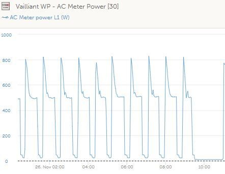

Afbeeldingslocatie: https://tweakers.net/i/iB8GQbhVdYVbRJC4O-aWQ2Fs80M=/fit-in/4920x3264/filters:max_bytes(3145728):no_upscale():strip_icc():strip_exif()/f/image/Y4v2E2X7Bn2nTabSboayY2b0.jpg?f=user_large
Ik heb met deze temperaturen deze week precies hetzelfde plaatje. Onder de 500W schakelt hij uit. Hiervoor met de lagere temperaturen wel mooie lange runs. Ik vroeg me ook al af of er iets mis is?
Temperatuur constant op 20gr. Gedrag zowel bij Actief alsook Uitgebreid.
[ Voor 8% gewijzigd door BobvdW op 26-11-2024 12:24 ]
  • Gramser
Stefan73 schreef op dinsdag 26 november 2024 @ 12:11:
Ik vind het sowieso niet te vaak hoor, ik heb wel gekkere pieken en dalen gezien (en dat kwam dan door hoge luchtvochtigheid bij kou, met veel defrosts tot gevolg. Maar ik denk dan dat je een vrij goed geïsoleerd huis hebt met weinig warmteverlies bij deze temperaturen, waardoor je juist op Uitgebreid zou kunnen draaien. Als dit patroon zou ontstaan bij Uitgebreid, zou ik denken dat je warmteverlies juist aanzienlijk was, of de hysterese erg klein, waardoor de WP steeds aanslaat.
  • Gramser
BobvdW schreef op dinsdag 26 november 2024 @ 12:23:
Ik zie bij jou wel een langere periode van inactiviteit aan de rechterkant van je grafiek. Was dit standje Uitgebreid?
  • Proton_
  • Laatst online: 11-09 19:38
Proton_
Team Welles
@stefan14 @BobvdW
Je vertelt niet wat je verwachtingen zijn (wíl je het ook 20.5 graden hebben, had je verwacht dat de ondergrens lager lag dan 500W), maar vraagt wel om een mening over een technisch detail :)
Nog afgezien van dat deze vraag bijna exact al vaker gesteld is, met elke keer hetzelfde antwoord: 1 start per uur heeft geen gevolgen voor de levensduur en wees blij dat hij af en toe uit gaat, anders wordt het te warm.
Het alternatief is de minimumtemperatuur proefondervindelijk verhogen, thermostaat vastzetten op Uitgebreid en de gevolgen (meer overshoot en hogere stookkosten) accepteren.
Ik heb in dit topic of in mijn eigen data nog niet gezien dat runs langer dan een uur op hogere temperatuur een hogere COP cq lager verbruik opleveren dan runs van een half uur op lagere temperatuur.
  • BobvdW
Vanochtend 9 uur even de zon erbij en dan is er bijna geen extra verwarming meer nodig; alles is goed geïsoleerd. Dit is met de stand Uitgebreid.
Afgelopen weekend met de stand Actief gedraaid maar dan zie ik een soortgelijk patroon.
@Proton_ bedankt voor je respons ook. Maak ik me verder niet ongerust dat ik denk dat de regeling niet goed werkt; draai nu voor de eerste maand met de AroTherm, Het moet allemaal nog wat leren.
Afbeeldingslocatie: https://tweakers.net/i/KNv1UuVcEZZzsy-yHzVY9kShR9w=/fit-in/4920x3264/filters:max_bytes(3145728):no_upscale():strip_icc():strip_exif()/f/image/GU9Hysz4iaNK18VxzuOUvAkQ.jpg?f=user_large
Met jullie hulp en adviezen begrepen wat er bij mij aan de hand met de wp. Ook de oorzaak kunnen vinden en met een reboot opgelost. Afgelopen nacht een mooie normale lang run.
  • Gramser
BobvdW schreef op woensdag 27 november 2024 @ 08:47:
Moet je wel even vertellen wat de oorzaak dan was hoor _/-\o_
Wat is die spike om pak 'm beet 04:00...?

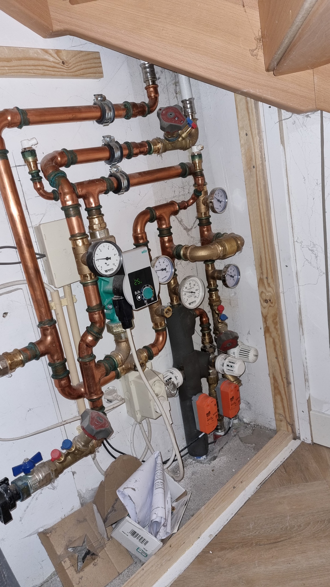

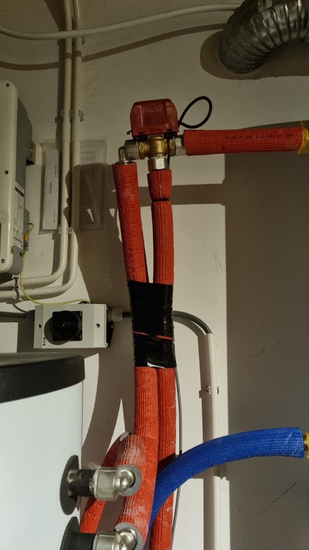

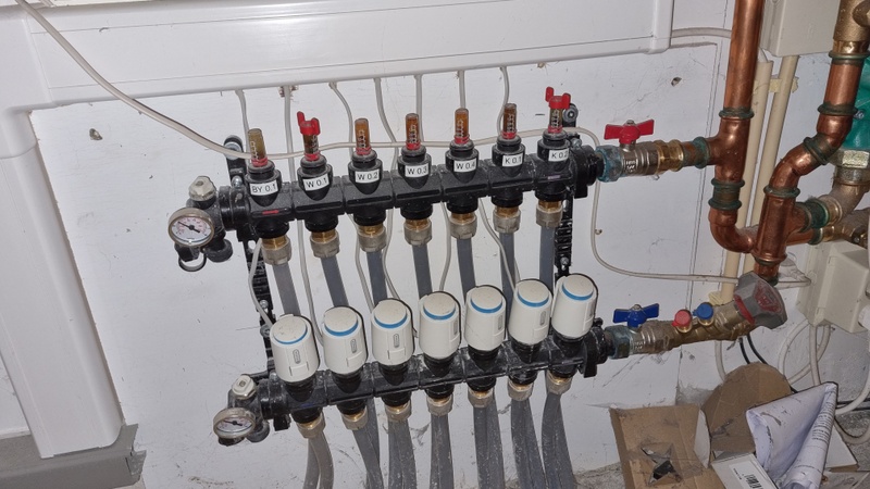

  • headhunter1985
  • Laatst online: 12:34
Proton_ schreef op vrijdag 23 februari 2024 @ 20:25:
Een handig stuk gereedschap hiervoor is een pistool IR-thermometer van €10 en een rol PVC tape (IR meet onjuiste temperatuur op glimmende oppervlakten). Je krijgt er geen exacte waarden uit maar voor ondering vergelijken is het prima, plak een tapeje en duw de meetopening ertegenaan. De tape zorgt vervolgens dat je consequent op dezelfde plek meet en je kunt zelfs met een marker er op schrijven.
Als de retour aan afgiftezijde voelbaar kouder is, dan heb je minder debiet aan de afgiftekant dan aan de warmtepompkant. Dat is wat ik verwacht met zoneregeling waarbij de helft dicht staat. Dus inderdaad voor het inregelen alle servo's er (tijdelijk) af, de afgiftepomp voluit etc.

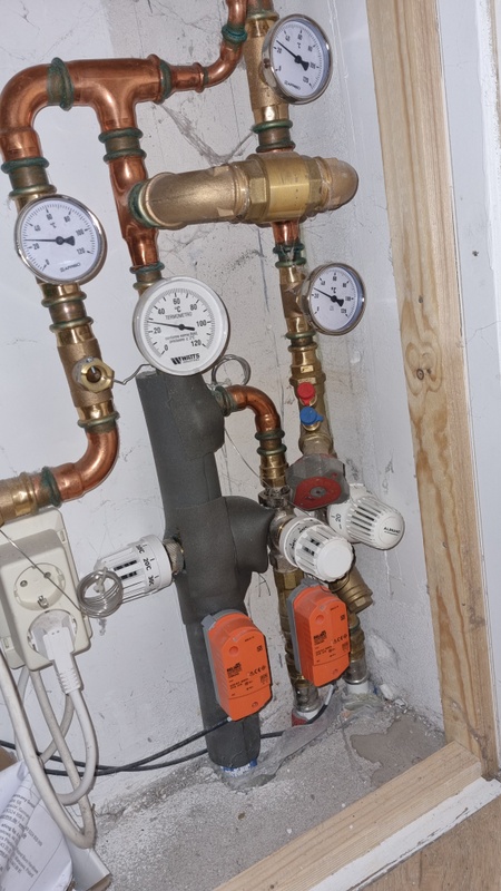

Het heeft even geduurd. Maar meetapparatuur heb ik in bezit en wil de installatie beter gaan inregelen.
In maart 2024 en tot aan vorige week ging het goed zonder verdere aanpassingen aan het systeem en met stooklijn omlaag. Maar vorige week woensdag, toen het de eerste vorstdag was, werd het niet warmer dan 17.5. Na verhogen stooklijn (0.55 nu) is dat weer opgelost, maar nu wil ik het allemaal goed inregelen. Zodat de stooklijn hopelijk weer omlaag kan.
Foto's systeem
Afbeeldingslocatie: https://tweakers.net/i/A80MhhqN0SCvc7PA4z3UD81_HNw=/x800/filters:strip_icc():strip_exif()/f/image/791QyLFV4Td76Mk5hd1zImuy.jpg?f=fotoalbum_large
Afbeeldingslocatie: https://tweakers.net/i/ngdu_bV8fSPgUTx5k26h2v5ZsKU=/x800/filters:strip_icc():strip_exif()/f/image/MTRkEWmkjHIdnLaAUeMJmVub.jpg?f=fotoalbum_large
Afbeeldingslocatie: https://tweakers.net/i/vQd-Q7_RJGw4QOKSWI25fxIltG8=/x800/filters:strip_icc():strip_exif()/f/image/9PhdM4ULHDdx7DC2yspOkfi8.jpg?f=fotoalbum_large
Afbeeldingslocatie: https://tweakers.net/i/51MYFgN8ZVI69SHoXJ_rqFaqYbQ=/800x/filters:strip_icc():strip_exif()/f/image/6VLSaiizJqBZ0QbKnMQrPMGz.jpg?f=fotoalbum_large
Afbeeldingslocatie: https://tweakers.net/i/PC2UVgujuMoOv4ZXTL4enpRQ82E=/800x/filters:strip_icc():strip_exif()/f/image/fvHChohGPyi0zKTxxqv3dSka.jpg?f=fotoalbum_large
Afbeeldingslocatie: https://tweakers.net/i/zSd8u8IwcVRHgSvDx2MuKWCN1bw=/x800/filters:strip_icc():strip_exif()/f/image/99fOB63CHcJPZLB0zeguEljm.jpg?f=fotoalbum_large
Afbeeldingslocatie: https://tweakers.net/i/Dw5xYrvbnoSMnmraOjWAXwK43Ns=/x800/filters:strip_icc():strip_exif()/f/image/K0l4QbZEE06Hk7ZEnmvSlr2j.jpg?f=fotoalbum_large
Afbeeldingslocatie: https://tweakers.net/i/xG_Fx_bsTAHR9nOewhIij_QAors=/x800/filters:strip_icc():strip_exif()/f/image/xBMvzpT2ZCp68LtgFWXy9c3U.jpg?f=fotoalbum_large
Vragen
Ik heb de tdelta bepaald (buffer vat) op rechts boven en rechtsonder. Deze komt uit op meer dan 3 a 4 graden. Dit verschil zal moeten worden verminderd naar +/- 1.5 graad. Is dit de juiste meetpositie?
Ik heb de servo motoren bij de verdeler er nu ook afgehaald (nog niet op de foto).
Is het nu dat ik de Wilo pomp omhoog moet zetten om tdelta te verkleinen (verhogen debiet)?

De spike ziet er uit als een defrost @Gramser
  • Andrehj
headhunter1985 schreef op woensdag 27 november 2024 @ 10:29:
Vragen
Ik heb de tdelta bepaald op rechts boven en rechtsonder.
Over welke van de vele foto's heb je het nu?
Waarom wil je dat? dT van 4 graden is toch prima?

  • headhunter1985
Andrehj schreef op woensdag 27 november 2024 @ 10:36:
Post aangepast. Betreft het buffervat.
Die 1.5 graad heb ik vanuit dit topic.

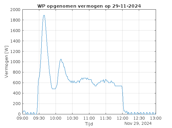

Nu kan ik ook eens zo'n interessant plaatje tonen, maar wel met een vraag er bij :) De gemeten Watt van de kwH meter worden weergeven als negatief getal. Is dat gebruikelijk of heb ik iets omgewisseld waardoor het nu negatief toont? Het is een Legrand (zigbee) KwH meter voor 1 fase. Die mijn Arotherm 75/6 meet.
Afbeeldingslocatie: https://tweakers.net/i/j57FCLyErnCGGttTGRKevkmoNLY=/800x/filters:strip_exif()/f/image/vdCilmYgnyPv882vzQpAxeNW.png?f=fotoalbum_large
Zie trouwens ook veel van die "zwarte grafieken" zijn die ook uit "HA" en hoe maken jullie die?
Enphase IQ7 | 12xPhono Solar410 | 12xJA Solar390 | HomeAssistant | Vaillant VWL 75/6 | Mijn project All electric 1950 huis: https://gathering.tweakers.net/forum/list_messages/2228262 | https://460graden.nl Warmtepomp Thuis

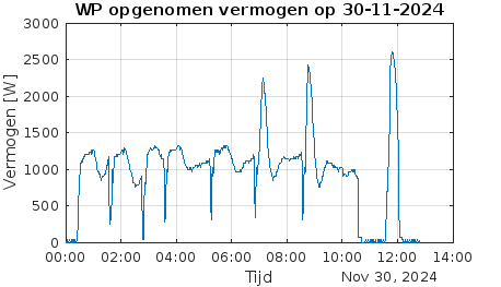

Hoi! Sinds juli ben ik de eigenaar van een Vailant warmtepomp. Hieronder de set-up/situatie
aroTHERM split VWL 105/5 AS 400V
Elektrisch naverwarmer 12kW VWL 127/5 IS
Vaillant uniSTOR VIH RW 300/3BR boiler
Systeemregelaar sensoCOMFORT VRC720
Boilervoeler uniSTOR
VDM 10, pompgroep 1" met high-efficiency pomp (80 m2 vloerverwarming benedenverdieping, 3 radiatoren bovenverdieping)
Instellingen:
• Gebouwcircuit waterdruk 1.5 bar
• Gebouwcircuit doorstroming 2008 l/h
• Wenstemperatuur = 20,5 graden
• Gemiddeld aantal start-stops p/dag = 12
• Gemiddelde lengte van runs = 1 uur
• Gemiddelde delta T = 2
• Adaptieve stooklijn nee
• Stooklijn 0,25
• Binnencompensatie Thermost = uitgebreid
• CV max Delta P 200mbar (laagste waarde ivm hoog debiet/volume)
Helaas is mijn COP erg laag. Dit varieert van 1.4 - 3.0, afhankelijk van de buitentemperatuur. Deze waarde haal ik uit de Vaillant app. Vanuit het menu in de binnenunit zie ik een COP van 4,4 en een totaal rendement van 4,9. Niks aan de hand zou je zeggen, maar het probleem is dat mijn binnenunit flink begint te verbruiken, op het moment dat de compressor de status uitgeschakeld krijgt. In status 'stand-by' is dit niet aan de orde. Ik vermoed dat dit komt door het activeren van de elektrische naverwarmer. Ik heb een Vaillant gateway gekoppeld aan de WP, maar omdat de server/API behoorlijk instabiel heb ik een ebus dongle aangesloten die alle waardes rechtstreeks naar Home Assistant stuurt.
Zie onderstaande voorbeeld van afgelopen zondagnacht.
Afbeeldingslocatie: https://tweakers.net/i/-yzRaLyTVlLn0tPKmjhzIfwxM7s=/x800/filters:strip_icc():strip_exif()/f/image/hxFaB91basiwKLQXU5SRibQr.jpg?f=fotoalbum_large
Afbeeldingslocatie: https://tweakers.net/i/35iInf99YmvGdyiSy0CIsV6OwXU=/800x/filters:strip_icc():strip_exif()/f/image/GkH9JMQC6slp0e82tS57eLq4.jpg?f=fotoalbum_large
Heeft iemand een verklaring voor dit gedrag en hoe ik ervoor kan zorgen dat het niet meer voorkomt?
[ Voor 19% gewijzigd door Rrddnnss op 28-11-2024 12:11 ]
  • Kees_frl
  • Laatst online: 18:30
Rrddnnss schreef op donderdag 28 november 2024 @ 12:09:
Instellingen:
• Stooklijn 0,25
Kun je deze toelichten? :)
WP Vaillant VWL75/6 A 230V | Boiler VIH RW 300/3 MR | 27 x 400 ZZO= 10.8 op Solar Edge 9 kW 3 fasen omvormer | Vent: Zehnder Q600 ERV - Homewizard producten zijn niet aan te raden / Renault Scenic E-Tech 87kWh MY24
  • Franciesco
@Rrddnnss het lijkt me goed om de instellingen van de hulpverwarming te controleren en indien nodig aan te passen. Dit kun je doen op de thermostaat (VRC720):
MENU → INSTELLINGEN → Installateurniveau → Installatieconfiguratie
En dan:
→ Bivalentiepunt verwarmen
Deze staat wellicht hoog ingesteld? Bij een goed gedimensioneerd systeem kan die waarschijnlijk op -7 graden of lager ingesteld worden.
  • Rrddnnss
  • Registratie: Augustus 2018
  • Laatst online: 13-11-2025
@Kees_frl de installateur adviseerde deze waarde. En als ik naar de handleiding kijk en de ideale waardes lees, dan zou een debiet van 1600l/uur perfect zijn. Ik zit daar met 2008l/uur ruim boven. Door de mbar te verlagen, verlaag je de flow ook, toch?
  • Rrddnnss
Franciesco schreef op donderdag 28 november 2024 @ 13:06:
En dan:
Ah, bedankt. Ik ga het vanavond als ik thuis ben checken en zo nodig aanpassen. Ik heb gisteren de elektrische naverwarmer voor verwarmen uitgezet. Ik had eigenlijk gehoopt dat daarmee het issue opgelost zou zijn, maar helaas bleef de COP rond de 2.8 hangen die dag. Is het 'logisch' dat de compressor daadwerkelijk uitgaat in plaats van dat hij in een stand-by modus terecht komt?
  • Franciesco
@Rrddnnss als je het element uitgezet hebt voor verwarming en nog steeds het hoge verbruik ziet, dan lijkt er wat anders aan de hand. Het elektrische element wordt niet voor het tapwater gebruikt?
Misschien kun je op de binnenunit ook eens kijken naar de diverse statuscodes als je het hoge verbruik ziet.
In de installatiehandleiding staan de diverse statuscodes uitgelegd. B.v. (even aangenomen dat die voor VWL 127/5 dezelfde zijn als voor de Ai Plus):
S.100 Standby Er is geen warmtevraag of koelvraag. Stand-by 0: buitenunit. Stand-by 1: binnenunit
S.101 CV: compressor uitschakelen. De verwarmingsvraag is vervuld, de vraag door de systeemthermostaat is beëindigd en het warmtedeficiet is gecompenseerd. De compressor wordt uitgeschakeld.
S.125 Verwarmen: verw.el.actief. De externe hulpverwarming wordt in CV-functie gebruikt.
S.134 Warm water: compressor actief. De compressor werkt om aan de warmwatervraag te voldoen.
S.135 Warm water: verw.el. actief. De externe hulpverwarming wordt in warmwaterfunctie gebruikt.
  • Rrddnnss
@Franciesco Ik kan niet met zekerheid zeggen dat het verbruik toen gelijk was, ik heb de instelling ongeveer 12 uren lang laten staan. Omdat Vaillant bezig is met monitoring op afstand, adviseerden zij om die instelling niet aan te passen, vandaar dat ik het tijdelijk heb aangepast. Dan zou ik het voor een langere periode uit moeten zetten (of zoals het eerder gegeven advies, de waarde aanpassen).
Nu ik de grafieken naast elkaar zet, valt me wel op dat het verbruik minder lijkt, en dat daarnaast mijn compressor ook langere runs maakt en alleen in een stand-by modus komt en niet uitschakelt. Er lijkt meer 'rust' te zitten in het geheel. Vanavond installeer ik een Shelly Pro 3EM om per fase nauwkeurig te kunnen meten.
Ter verduidelijking, de gele blokken zijn de status 'shut down'.
12 uren zonder elektrische naverwarmer
Afbeeldingslocatie: https://tweakers.net/i/f4OAjiEFPipC1Hmwesq4AHR_s6M=/800x/filters:strip_icc():strip_exif()/f/image/bQWdm8b3IuYbV3fiysDgiXsw.jpg?f=fotoalbum_large
12 uren mét elektrische naverwarmer
Afbeeldingslocatie: https://tweakers.net/i/OhSTaFCrEWRKM2sxHJ0TqdfZkQo=/800x/filters:strip_icc():strip_exif()/f/image/BmU4qlSDCxv5CAChk7MVVFEB.jpg?f=fotoalbum_large
Ik zou alleen ook verwachten dat dan de COP waarde groter zou worden in die periode van 12 uren.

  • Laatst online: 16-10 15:37
Dit zijn toch de dagen waarop ik wens dat de WP-regeling slimmer was:
Afbeeldingslocatie: https://tweakers.net/i/M6JKZLyqUi5I7CtqFHh7Ph938NY=/fit-in/4000x4000/filters:no_upscale():strip_exif()/f/image/JNUzRCcXT0L2LGDj8fNsez4n.png?f=user_large
's Nachts moet dat ding voor Jan met de korte achternaam stampen om het 19,5 graad te houden. Dan breekt de zon door, en hoeft 'ie plots niets meer te doen. De stooklijn die 's nachts of bij bewolking nodig is om het warm te houden, is overdag met zoninstraling veel te hoog.
Het zou mooi zijn als de weersvoorspelling meegenomen zou kunnen worden. Leuk knutselproject als ik eBusd werkend heb straks :)
Wat ook niet helpt, is dat de WP bij mij zo'n 3 graden overshoot heeft (b.v. als Ta gewenst 34 graden is, piekt Ta uiteindelijk op 37 graden). Als de gewenste Ta bereikt is, wordt het elektrisch vermogen nog steeds opgevoerd. Het is alsof er een veel te grote I-gain in de controller zit, voor mijn systeem. Hebben meer mensen dit? Of beter nog: weet iemand of er iets tegen te doen is? Het resulteert in een oscillatie:
Afbeeldingslocatie: https://tweakers.net/i/i2oRedLV5Luupn4ongvi-rMMk_s=/fit-in/4000x4000/filters:no_upscale():strip_exif()/f/image/oKAAu3tzg7J4oBsyQBLrwcSv.png?f=user_large
[ Voor 9% gewijzigd door marcop23 op 30-11-2024 13:03 ]

Hallo allemaal, ik zit met een vraagje. Situatie is als volgt, ik wil graag van het gas af en de toekomstige buitenunit kan alleen in de tuin komen te staan. De boiler moet op zolder staan waar nu de cv staat. Er loopt een bestaande hoofdleiding (aanvoer en retour) van de zolder naar de kruipruimte. Deze hoofleiding wordt nu gebruikt om twee afgiftecircuits te voorzien van warm water, de vloerverwarming op de begane grond en de radiatoren op eerste verdieping en zolder.
Nu de vraag, is het mogelijk om de bestaande hoofdleiding te gebruiken voor zowel verwarming als warm water voor de boiler door twee driewegkleppen te installeren op de twee afgiftecircuits?
Materiaal van de hoofdleiding is 25 mm uponor, lengte is 9 meter. Gaat om een totale warmtevraag van 3,5 kW. Boilergrootte is 200 liter. Idee is om de monobloc in de kruipruimte aan te sluiten op de hoofdleiding en de vloerverwarming en vervolgens twee driewegkleppen te maken ter hoogte van de aftakkingen naar vloerverwarming en afgiftecircuit radiatoren om de hoofdleiding bij sanitair warmwatervraag vrij te maken richting boiler die aan het einde van de hoofdleiding komt te zitten.
[ Voor 26% gewijzigd door Joros op 30-11-2024 17:39 ]

Ik denk dat meer info van de hoordleiding nodig is. Lengte materiaal en diameter.
snameroc. Solar 6kW piek Warmtepomp Vaillant vwl75/6. Boiler wp boiler dimplex. Thuisaccu marstek venus ev3 fw146 hw p1 opnemer. En op zolder nog een savant die nu overbodig is omdat we gasloos zijn. Ook nog een 1 fase ev lader.

marcop23 schreef op zaterdag 30 november 2024 @ 12:56:
Ik heb precies dat probleem opgelost zonder software en ingewikkelde regelingen.
Gewoon door de thermostaat op de overloop te hangen (daar schijnt de zon niet direct naar binnen) en een halve graad nachtverlaging in te stellen (van 0:00 tot 10:00 uur).
Daardoor draait de WP mooi overdag op PV-stroom, en heb ik vandaag nog geen enkele defrost gehad, want om 10 uur stond de WP (geplaatst tegen de oost-gevel) al mooi in de zon. COP was daardoor ook prima, de hele dag rond de 6.
Alleen nu de zon onder is gaat die (met de temperatuur) wat naar beneden.
Omdat er vorst voorspeld is en de temperatuur momenteel hard daalt zal de WP vanavond wel een paar keer defrosten, maar door de nachtverlaging gaat de WP toch om 0:00 uur uit, en dat scheelt een heleboel draaiuren met slecht rendement.
