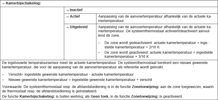

@Batilan je wilt dit eigenlijk niet lezen begreep ik, maar ik zeg het toch: ik vind de spreiding van temperatuur veel te hoog voor de huidige weersituatie. Die is namelijk 1,5 graad waarvan ik zou zeggen dat max een halve graad veel beter past bij een warmtepomp in combinatie met het huidige weer. Tenzij je een heel goed geisoleerd huis hebt waardoor de temperatuur maar heel langzaam afneemt gedurende de nacht. Maar dan heb je die spreiding natuurlijk niet zo sterk.
Je geeft het systeem in de ochtend ook maar 3 uur de tijd om de ruimtetemp een halve graad te verhogen. Waarschijnlijk redt hij dat niet om vervolgens nog weer een halve graad hoger te moeten.
M.a.w.: maak de spreiding minder. Begin desnoods met maar 1 graad verschil.
Als er maar 1 temperatuur is die gehandhaafd moet worden (of kleine spreiding hebt), dan kun je veelal ook uit met een lagere aanvoertemperatuur wat een hoegere COP en vaak dan ook lagere kosten geeft. Meten is weten in die zin.
Zef gebruik ik met dit weer maar 1 temperatuur waarbij ik de WP op kamerbijschakeling "actief" heb staan en hij dus de hele dag doordraait op een relatief laag niveau.
Anekdote: het is uiteraard persoonlijk, maar 21 graden vind ik zelf veel te warm. Als ik op visite ga bij mensen die het zo warm hebben trek ik dunne kleren aan of een vest die ik uit kan doen :)
Kamertemperatuur is ook vaak gewenning. Jaren geleden had ik het 20,5 in huis. Toen ging ik eens op vakantie voor een week en in die hele oude woning was het met veel moeite 18 graden te krijgen. Toen ik daarna thuiskwam en de verwarming aanslingerde (gas) en de temperatuur de 19 graden bereikte vond ik het al ontzettend warm. Vanaf dat moment heb ik de verwarming in mijn toenmalige woning (en ook huidige woning) niet meer warmer gezet dan 19 of 19,5 graad. En dat vind ik, en mijn vrouw idem, nu een heerlijke temperatuur. In mijn beleving zorgen wisselende binnentemperaturen er ook voor dat je sneller kou ervaart i.t.t. een constante temperatuur.

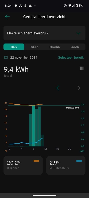

  • paQ

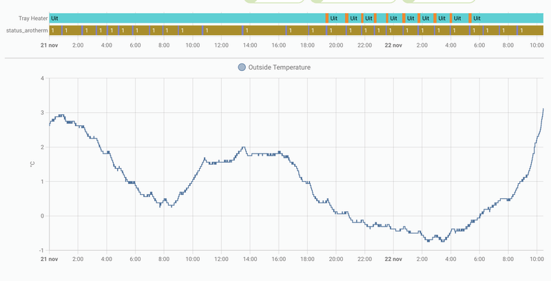

MartinSE schreef op vrijdag 22 november 2024 @ 00:37:
Dit ligt aan hoe oud de printplaat is, de >2023 variant meet nauwkeuriger, de waarde is tot ± 0,2kWh correct.
De oudere variant geeft een onnauwkeurigheid tot 0,4-0,5 kWh.
Door de bank genomen nog steeds redelijk nauwkeurig , de ene keer naar boven afgerond, de andere keer naar beneden. Met een MID meter is het idd nauwkeurig, vaak wordt dan ook de eventuele 2e circulatiepomp (bij parallelbuffer) meegenomen.
Wat wel gedaan kan worden is de totale energie opgenomen volgens Vaillant voor CV en warm water opschrijven en met deze verhouding met het totale verbruik van de MID meter weet je vrij goed hoeveel energie CV heeft gekost en warmwater bereiding.
Deze is van Maart 2023.
Ik weet niet welke versie print dit is verder.
Ik maak er ook geen SWW mee, er is geen buffer of anderzijds kleppen. Ben benieuwd waar Vaillant mee terugkomt.
De Trayheater gaat overigens alleen maar aan bij een defrost <0 graden buiten.
Afbeeldingslocatie: https://tweakers.net/i/tkZ9V4AaCAUjnbZeKhLDHLNgatU=/800x/filters:strip_exif()/f/image/SEtqzIVSsSlDKjYB7Y0l11Er.png?f=fotoalbum_large
Hoeveel vermogen kan ik nergens uitvissen, maar het is ook maar van korte duur natuurlijk.

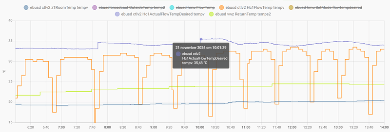

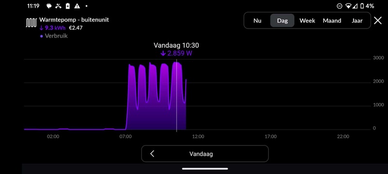

  • Remar65
  • Laatst online: 16-10 11:00
Purk80 schreef op vrijdag 22 november 2024 @ 10:06:
Buffervat: ik heb me laten vertellen dat als je geen buffervat neemt, de wp gaat defrosten door warmte te onttrekken aan je vloerverwarming. Natuurlijk juist op de koudste dagen. En dat is ook de verdieping met de buitendeur, die we nooit helemaal kierdicht gaan krijgen. Dat lijkt me minder comfortabel. Maar mss overdreven?
Hier 60m2 VV op de BG, boven radiatoren en ook géén buffervat.
Qua temperatuur tijdens defrosts merk je niks. Maar dan ook echt niks... Ze duren hier ergens tussen de drie en zes minuten.
Voor de duidelijkheid laat ik het het verloop van de nacht van 21 november (dus van wo op do) even zien.
Hier zie je de defrosts:
Afbeeldingslocatie: https://tweakers.net/i/1pq2wbP_2MaE2LHuNW8XMena72w=/fit-in/4000x4000/filters:no_upscale():strip_exif()/f/image/oHxT11zYZovh7gKii2LmvEjG.png?f=user_large
En hier vind je ze niet terug in temperatuurverschillen in de woonkamer:
Afbeeldingslocatie: https://tweakers.net/i/6LR-bHVY1Tgb1Znt1K1IREsM1ok=/800x/filters:strip_exif()/f/image/O3inHR3MdQ6GPXDcK09Asz0l.png?f=fotoalbum_large

  • ahbart
  • Laatst online: 15-10 18:19
paQ schreef op vrijdag 22 november 2024 @ 11:07:
Bij installateursconfiguratie
ok! :)
1 is best wel hoog.
In de handleiding staat echt een crappy voorbeeldje van de verschillen.
Aah gevonden in de handleiding van de vrc720f! Dank. Dat is verhelderend.
Helaas kan ik nog niet verbinden met een app. Ik geloof dat er dan eerst een VR940F geinstalleerd moet zijn.
Na de verbouwing als alles boven beter geisoleerd is ga ik experimenteren met die stooklijn!

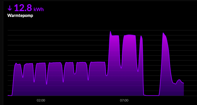

  • Batilan
  • Laatst online: 17:42
Proton_ schreef op vrijdag 22 november 2024 @ 08:22:
Je kan de pomp wel van Auto afhalen en harder zetten (zie installatiehandleiding), maar waarschijnlijk is er iets anders aan de hand. Met 1050 liter per uur en 7 kW vermogen kom je op een dT van iets minder dan 6 (Q=m*c*dT)
Dus als je 9 meet, dan is er een cijfer dat niet klopt.
Loopt de warmtepomp op zijn tenen? Dan kan hij A0W35 nu nog 10 kW leveren, maar weet je dat het met meer kou minder goed zal gaan.
Ik zie dat met name bij de groepen voor de woonkamer en de keuken, in iets mindere mate bij de andere groepen. Heb ik overigens gemeten met een IR warmtebeeld camera, ik wil het ook nog wat structureler meten met een aantal DS18B20 sensoren op de vvw slangen bevestigd (middels alu-tape en met isolatie er om, zal in absolute zin niet 100% betrouwbaar zijn, maar delta-T zal wel redelijk kloppen). Hieronder nog de gegevens vanuit de vwz en ctlv2/VRC720 (deze gegevens lijken overigens een betere resolutie te hebben dan de gegevens uit de hmu/hydraulic station (FlowTemp en flowtempdesired)?).
Afbeeldingslocatie: https://tweakers.net/i/4BncASGX2yrFU-MpLjPZAOcc1Hg=/800x/filters:strip_exif()/f/image/yn6ald5NlazxaZwKGyNyhF4h.png?f=fotoalbum_large
Ook hier lijk ik meestal rond de 8 a 9 graden te zitten. Je kunt ook mooi zien dat het op dit moment een behoorlijk defrost festijn is, ook niet echt bevorderlijk voor snelle opwarming en efficiëntie? Ik hoop dat dat stukje efficientieverlies wat minder is bij lagere temperaturen in combinatie met drogere omstandigheden, of heeft ie daar geen boodschap aan qua defrosts?
Wat betreft het op zijn tenen lopen: het elektrisch verbruik ligt meestal zo rond de 2700-2900W,
Afbeeldingslocatie: https://tweakers.net/i/ucPcrE2XIJLR2ifQiFZs4FCF9RE=/800x/filters:strip_icc():strip_exif()/f/image/Ryc3u0YjnJ5Q8R1tJ8N4gXtK.jpg?f=fotoalbum_large
Gemiddeld echter minder dan 2300W vanwege de defrosts:
Afbeeldingslocatie: https://tweakers.net/i/vKtUSlv9EsKAKxiGBij3Zo8-rbM=/x800/filters:strip_icc():strip_exif()/f/image/VKNGPPTo02tTlpwJ2iiU91Dw.jpg?f=fotoalbum_large
Met een slechte COP (deels vanwege nachtverlaging, deels vanwege defrosts, en deels vanwege hoge delta-T?):
Afbeeldingslocatie: https://tweakers.net/i/msLgDag8hLF2XSK9NsSuE_5Nfcw=/x800/filters:strip_icc():strip_exif()/f/image/G4DMWvcFajTcJZUqPRvBDIf5.jpg?f=fotoalbum_large
Max opgewekte warmte in een uur zat vandaag op 7,6 kWh (dus 7,6kW) volgens de Vaillant berekening (waar ik aan twijfel).

Waarschijnlijk omdat de kamerbijschakeling (aka ruimtecompensatie) op Actief of Inactief staat. Alleen bij de instelling op "Uitgebreid" schakelt de WP (volledig) uit als de ingestelde wenstemperatuur bereikt is. Daar is in dit topic al veel over geschreven.
Zie ook de handleiding van de thermostaat.
Afbeeldingslocatie: https://tweakers.net/i/jsbI2WHe9B4XawHo3x3hJQRntLA=/fit-in/4000x4000/filters:no_upscale():strip_exif()/f/image/4SvaoHgjNbYo3yz6gzKpmGzr.png?f=user_large
De te hoge kamertemperatuur kan icm met Inactief of Actief ook komen door een te hoge stooklijn. Deze wat omlaag brengen kan het te warm worden dus ook oplossen.

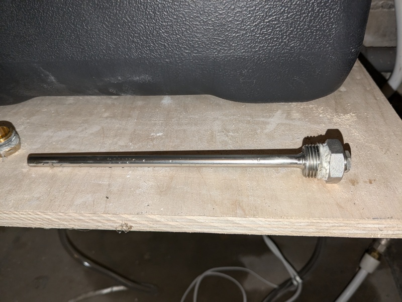

  • Melvin15397
  • Laatst online: 16:59
Het plan was om vandaag het SWW deel van de Arotherm 75/6 ook functioneel te maken. Ik heb een Inventum Maxtank 300L welke al aan de MEH97 was gekoppeld. Alleen het tapwater moest hier nog op aangesloten worden.
Helaas bleek het vat te lekken bij beide dompelbuizen voor temperatuur sensoren. De bovenste een beetje, de onderste druppelde zodanig dat er al snel een plasje stond. Om het te verhelpen moest het vat weer leeg. Niet handig in de kelder met alleen een condenspompje naast het vat die bedoeld was om het afgelaten water van de inlaatcombinatie af te voeren. Gelukkig had ik de ingaande leiding van het vat voorzien van een aftappunt. Een paar uur verder en het vat was weer leeg.
Bij beide bleek de teflon tape/draad niet goed aangebracht en was het helemaal naar het einde van het schroefdraad geschoven. Ik had beter verwacht van iets dat in de fabriek gemonteerd is.
Afbeeldingslocatie: https://tweakers.net/i/K3t8vn0uI6ny9l_1PT8QrktuSGI=/x800/filters:strip_icc():strip_exif()/f/image/J6xJ4kRNLL5oN5ktKe4ApzZy.jpg?f=fotoalbum_large
Afbeeldingslocatie: https://tweakers.net/i/EdrNzgq1t1kpR-KieUpQIyr3EDg=/800x/filters:strip_icc():strip_exif()/f/image/uElg4DdoW1m9L3ewFEFdFmZp.jpg?f=fotoalbum_large
Het enige voordeel is dat het morgen stuk beter weer is om het hele vat van koud op te warmen :)
  • Zwartoog
  • Laatst online: 16-10 16:47
Melvin15397 schreef op zaterdag 23 november 2024 @ 22:05:
Je bedoelt dat de dompelbuizen fabrieksaf geleverd waren, en dan op deze manier? Dat is wel erg slordig.
Indien je het zelf doet: ruw het schroefdraad altijd eerst iets op door met een ijzerzaagje haaks over het schoefdraad te schrapen. Dan teflon er tegendraads op.
  • Melvin15397
Zwartoog schreef op zaterdag 23 november 2024 @ 22:11:
Ja, de dompelbuizen zaten er fabrieksaf zo in. Ik heb ze op de door jou beschreven manier opnieuw van Loctite 55 voorzien en nu blijft het wel droog.

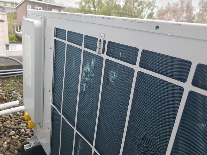

  • Erikz.nl
  • Laatst online: 15-10 16:06
Erikz.nl
professioneel prutser
Chupachups schreef op vrijdag 8 september 2023 @ 14:36:
vanochtend zowel de installateur als Vaillant op bezoek gehad. De kortsluiting werd veroorzaakt door vocht op de aansluit printplaat. daar was een zwarte plek zichtbaar.
De Vaillant monteur stelde vervolgens dat het vocht naar binnen is gekomen omdat een 'afdekplaatje' zou ontbreken. Daar is eerder niets over gezegd, ook niet door de Vaillant monteur bij de oplevering. vreemde is ook dat dit plaatje niet te zien is in de installatie handleiding.
De monteur zei dat dit plaatje ook niet los leverbaar is. Hij stemde voor om het af te kitten aan de bovenkant. Dat vind ik geen oplossing, bovendien ligt het risico dan bij mij als dit weer gebeurt (buiten de garantie).
Ik vind het een raar verhaal..Het lijkt mij een ontwerpfout dat vocht naar binnen kan komen langs het rubber van de afdekplaat. Dat afdekkapje wat er volgens de monteur overheen zou moeten zitten zie ik niet staan in de installatie handleiding.
ik wil dat dit degelijk opgelost wordt, niet dat ik over 2 jaar weer een doorgebrande print kan laten vervangen..
Bij ons precies hetzelfde issue vandaag. Vanwege de wind en regen van afgelopen dagen is er water tussen de rubber sealring van de cover en de omkasting geraakt en op het printje gedruppeld. Kortsluiting. Conclusie: de rubber seal sluit niet goed af.
Enige oplossing die hij van Valliant heeft gekregen is ook: afkitten die seal op de omkasting. Belachelijk natuurlijk...
[ Voor 5% gewijzigd door Erikz.nl op 24-11-2024 19:26 ]
  • Kees_frl
  • Laatst online: 18:30
Erikz.nl schreef op zondag 24 november 2024 @ 19:24:
Wanneer heb jij de WP gekregen? Er zijn verschillende afsluitingen op de achterkant, ze hebben toen iets aangepast. :)

  • Elpenoor
  • Laatst online: 10:44
Kees_frl schreef op zondag 24 november 2024 @ 19:29:
Wij hadden hier twee jaar geleden een slak op de printplaat omdat een opening in de afdekplaat niet af fabriek dicht bleek en de monteur dit niet had opgemerkt ... Zouden ze dit al aangepast hebben?

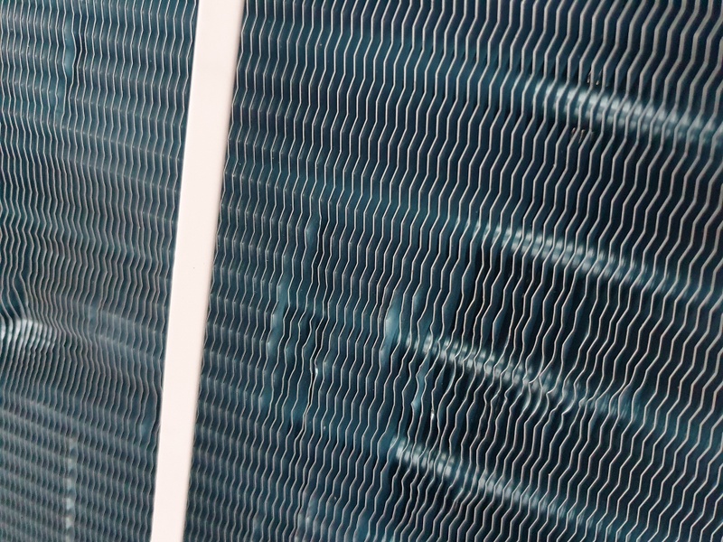

  • Erikz.nl
Erikz.nl
De onze is voorjaar 2023 geïnstalleerd.

  • Kees_frl
Erikz.nl schreef op zondag 24 november 2024 @ 20:34:
Afbeeldingslocatie: https://tweakers.net/i/BgNFD6O-Pf0akV7LsehTkZHOZy0=/800x/filters:strip_icc():strip_exif()/f/image/KAAcD7UenkVVGbjzPUoId3la.jpg?f=fotoalbum_large
zelfde die ik heb - is iig één versie verder dan die daarvoor die problemen had.
Jammer te horen dat er hier nog steeds water in kan komen. Die van mij staat wel half onder de dakgoot (was eigenwijs, beter helemaal onder overstek kunnen staan) en met de rug tegen muur met zo'n 55 cm ruimte erachter.
Bij jou lijkt deze wel onder een afdakje te staan? Staat die van jouw vrij of tegen muur?
Beschermingsrooster wisselaar is wel anders zie ik. Bijzonder.

  • Proton_
  • Laatst online: 11-09 19:38
Proton_
Team Welles
@Erikz.nl ik denk te zien dat er bij jou ook een kabeltje van rechts ingevoerd wordt.
Bij mijn 2021 versie zou dat niet (dicht) gaan.
Afgezien daarvan denk ik dat ik bij het volgende 'onderhoud' maar een diepvrieszakje over de print tape :)
Kleine moeite, groot plezier.
(vorige keer dat dit rond ging: Chupachups in "Vaillant aroTHERM warmtepomp ervaringen" )

Ik heb al wat gedraaid aan de knoppen zoals hieronder op de foto te zien. Maar kom er niet echt uit.
Groetjes
Ik zou je stooklijn beetje omhoog zetten :)
WP Vaillant VWL75/6 A 230V | Boiler VIH RW 300/3 MR | 27 x 400 ZZO= 10.8 op Solar Edge 9 kW 3 fasen omvormer | Vent: Zehnder Q600 ERV - Homewizard producten zijn niet aan te raden / Renault Scenic E-Tech 87kWh MY24

Ruim een week geleden is een Vaillant (55/6) geïnstalleerd. Bij het verplaatsen van de buitenunit door de installateur, zijn er kleine beschadigingen ontstaan. Helaas wil Vaillant er niet op reageren en verwijzen ze naar de installateur, en de installateur geeft aan dat het geen probleem is - maar ja, die hebben er belang bij. Hoe schatten jullie dit in, is dit een probleem? Of kan het geen kwaad?
Afbeeldingslocatie: https://tweakers.net/i/QaWnij498dsiZBR5QzMNPEOnRsw=/800x/filters:strip_icc():strip_exif()/f/image/NeaCaj0AoKeZMn6I6u14DEAJ.jpg?f=fotoalbum_large
Afbeeldingslocatie: https://tweakers.net/i/58Hk1sIUBZ54Kr7E0k3yzQHMJ3E=/800x/filters:strip_icc():strip_exif()/f/image/bhawfVxu4AvfhdI2g148U0Hg.jpg?f=fotoalbum_large
Afbeeldingslocatie: https://tweakers.net/i/xrXqCCcFugXi9cekkX3J_i7B6b8=/800x/filters:strip_icc():strip_exif()/f/image/6YKDCUgOCakWs8PDh3qMFwKV.jpg?f=fotoalbum_large
Afbeeldingslocatie: https://tweakers.net/i/qtYMtRq9n7hOSHJYEYP9oVUOyoY=/800x/filters:strip_icc():strip_exif()/f/image/nrg8OQLrRkymVUFb5ArRJSC0.jpg?f=fotoalbum_large
Peugeot E-208 - 15 x 385 wp 5° zuid - Zonneplan Nexus
  • drboneym
  • Registratie: Oktober 2020
  • Laatst online: 14-10 08:03
Jelmer058 schreef op zondag 24 november 2024 @ 21:07:
Daar hebben de monteurs waarschijnlijk een paar keer met hun knie of elleboog tegenaan gezeten. Is niet de bedoeling, is geen ramp, maar is wel beter als het hersteld wordt. Kan met een zogenaamde lamellenkam, die zouden ze wel op zak moeten hebben om dit soort dingen ter plekke te kunnen rechtstrijken.

Kees_frl schreef op zondag 24 november 2024 @ 21:04:
Oké dat kan ik proberen!
Dan gaat de ta omhoog? Maar is het niet de bedoeling om een zo laag mogelijke ta te hebben?
Of kan dat ook te laag zeg maar.
  • Kees_frl
Vandelek schreef op zondag 24 november 2024 @ 21:12:
Klopt beide wat je zegt.
Maar je hebt wel afgifte nodig. Ik heb ook een woning bj 2023 en na uren pompen gebeurt er iets. Dan draai ik wel minimaal vaak 25 graden door de vloer. Aangezien mijn vloer zo'n 11 cm dik is duurt het dus lang voor die vloer vol zit en afgifte begint.
Maar je hebt wel wat verschil (delta) nodig tussen je ruimte temperatuur en je temperatuur aanvoer. 22 a 23 is wel erg laag, dan gebeurt er bij mij ook weinig.
Overigens is stoken met 25 a 26 graden aanvoer nog steeds erg goed hoor :)
Welke pomp draait er nog steeds trouwens? Heb je een losse pomp op de groepen?
[ Voor 4% gewijzigd door Kees_frl op 24-11-2024 21:27 ]
