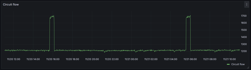

Onderstaand mijn vraag van een paar pagina's terug. Niemand een idee wat er aan de hand kan zijn?
Ik zat vandaag ff een halfuurtje te posten naast de boiler tijdens de sww run. En jawel, op het moment dat de run klaar is en de driewegklep schakelt, een galmende plof. Te voelen als een tik in de aanvoer naar de boiler.
Ik heb een donkerbruin vermoeden dat het wel eens met de keerklep te maken kon hebben die in de aanvoer vlak voor de spiraal van de boiler zit. (https://www.technim.nl/in...lep-22mm-ea/?gad_source=1)
De keerklep zit er om in koelbedrijf te voorkomen dat er door de driewegklep opgewarmd water mee stroomt het cv systeem in.
Acadiane schreef op zaterdag 16 november 2024 @ 11:46:
Met mijn installatie heb ik nu een puzzeltje wat ik hier wil neerleggen om eens mee te denken. Ik heb al tijden (waarschijnlijk sinds in bedrijf anderhalfjaar geleden) dat ik dagelijks een galmende plof hoor. Ik wist dit eerst niet te duiden, laat staan dat ik het vermoeden had dat het uit mijn eigen warmtepompinstallatie komt.
Vandaag stond ik in de bijkeuken naast de boiler. De driewegklep schakelt van sww af naar verwarming en... een galmende plof uit de boiler. Alsof de spiraal even enorm staat te trillen.
De boiler is een Inventum maxtank van 200 liter. De warmtepomp een 75/6 monoblock. In de aanvoer naar de boiler zit een eenwegventiel (weet zo snel ff de juiste naam niet). Die zit erin om te voorkomen dat in koelbedrijf er warmte uit de boiler getrokken wordt. Dit ventiel zit goed om, net gecheckt om zeker te zijn dat ik daar geen foutje gemaakt heb.
Het is krap naast de boiler, duidelijke foto's zijn wat lastig:
Wat zou er aan de hand kunnen zijn? Iemand dit al eens gehad?

  • Kaspers
  • Laatst online: 21:50
Proton_ schreef op woensdag 20 november 2024 @ 08:38:
Een dT van 5 en 7 is vrij veel bij 33 graden
Deze opmerking triggert mij (als leek op dit gebied). Ik ben er juist vanuit gegaan bij het inregelen van mijn VWL105/6 dat de ideale deltaT van de afgifte van de vloerverwarming zo rond de 5 graden moet schommelen.
Dus om die reden de visualisatie in mijn monitoring dashboard ook als volgt opgezet:
Afbeeldingslocatie: https://tweakers.net/i/IbYwyzOyWjOdwKk1VH6Pa2mcpUA=/800x/filters:strip_exif()/f/image/lU4oQ8Bw8NOmMZEnOUXdHvPs.png?f=fotoalbum_large
Wat is jouw redernatie waarom de ideale deltaT juist lager ligt?
  • Proton_
  • Laatst online: 29-08 13:23
Proton_
Team Welles
@Kaspers Vaillant werkt met een vast debiet, onafhankelijk van vermogen.
Als je het systeem dimensioneert op een relatief standaard LT-uitgangspunt van vol vermogen bij A-7W35 dT 5 dan moet je dus onder deellast een lagere Ta en een lagere dT dan 5 hebben.
Dat het bij opstarten / defrosts even anders is, dat is natuurlijk onvermijdelijk.
Bij een ander uitgangspunt (hogere temp bij vollast) dan zal de ontwerp dT ook hoger kunnen zijn.

  • Kaspers
Proton_ schreef op donderdag 21 november 2024 @ 10:27:
Helder. Vandaar deze flatline:
Afbeeldingslocatie: https://tweakers.net/i/2ZN7BnjGNiRaS_g8CfxGqRX6kWw=/800x/filters:strip_exif()/f/image/XIrxDXr2wEQABuou3bdXi2m8.png?f=fotoalbum_large
  • Proton_
Proton_
Team Welles
@Kaspers inderdaad, ik verwacht dat je piekjes door SWW bereiding veroorzaakt worden. SWW heeft een apart instelbaar pompvermogen geloof ik.

  • Kaspers
Proton_ schreef op donderdag 21 november 2024 @ 11:08:
Yes, jouw veronderstelling komt 1:1 overeen:
Afbeeldingslocatie: https://tweakers.net/i/YSkaZwV0bLz-MJRR-bksV5lycpo=/800x/filters:strip_exif()/f/image/5ix9dlh0CwlEFsi63KTQ2rG3.png?f=fotoalbum_large

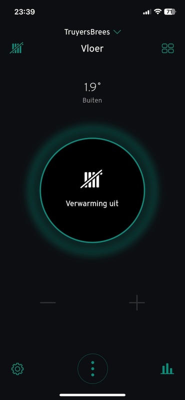

Wie van jullie heeft zijn warmtepomp vootdurend zien warmen, zonder dat er een effectieve warmtevraag is?
Ik heb hier sinds gisteren (20/11) mee te maken, toeval of niet vanaf 00:00 's nachts. ondanks een thermostaat op 21° werd het al snel 23° in huis en blijft de warmtepomp het warme water door de vloerverwarming jagen en op temperatuur houden. Ik snap er helemaal niets van! We beginnen letterlijk te zweten...
Ik heb reeds gepoogd de volledige elekytriciteit af te sluiten met dez zekeringen, maar tevergeefs nadat het weer herstart... Vanmorgen (21/11) heb ik om 08:10 heb ik de resetknop gebruikt op de de binnenunit en dat had het probleem tijdelijk opgelost, tot 12:00 vanmiddag en het verhaaltje weer begon... ik heb géén schema ingesteld op deze tijdstippen dus het is me ook zeer bizar dat dit toevallig tweemaal om 12u begon.
Ik voeg in bijlage enkele afbeeldingen uit myVaillant en mijn eigen energiemeting (Loxone) die duidelijk laten zien dat er een voortdurend energieverbruik is en warmteopwekking.
Opstelling bestaat uit:
Buitenunit Arotherm VWL AS 75/5 230V S2
Binnenunit VWL IS 77/5
Buffervat VPS R 200/1
Regeling Sensocomfort VRC 720
Module VR 71
Internetmodule Sensonet VR921
Iemand hier een hulpvolle ziel die een belletje hoort rinkelen en kan helpen?
Afbeeldingslocatie: https://tweakers.net/i/eWa5S9NBpZ6-_icuTvGULJGs1f4=/x800/filters:strip_icc():strip_exif()/f/image/b5xO1UrAhMFvxZ25f0W8QBz7.jpg?f=fotoalbum_large
Afbeeldingslocatie: https://tweakers.net/i/Mdjs6dQyQnJ5P3_KRQO0VFW0lQk=/x800/filters:strip_icc():strip_exif()/f/image/XwiOvoiMTUJwuXg4BHxFsKm9.jpg?f=fotoalbum_large
Afbeeldingslocatie: https://tweakers.net/i/-PpwRUcuEF8IzIAvh_q2ASRUBE4=/x800/filters:strip_icc():strip_exif()/f/image/xo7xhadheaxkdeh5RFQnuJA8.jpg?f=fotoalbum_large
Afbeeldingslocatie: https://tweakers.net/i/YpnRlasL6n6xX-ALaYJL6u1E73A=/x800/filters:strip_icc():strip_exif()/f/image/eRxU46wDlAWAuSx3gzzknupX.jpg?f=fotoalbum_large

Dat ding staat in elk geval te pendelen als een malle… kan het zijn dat de kamerbijschakeling op actief staat, terwijl bijvoorbeeld de zon de ruimte ook (heeft) verwarmt(d)?
  • mr_evil08
  • Laatst online: 22:33
@Terrestraeon Welke nachttemperatuur heb je ingesteld?
Als buiten beneden 4c gedurende 4 uur is wordt vorstbeveiliging actief en kan de binnenthermonstaat op nachttemperatuur gaan regelen.

  • Laatst online: 01:17
Nu het stookseizoen toch echt is aangebroken merk ik steeds duidelijker dat de gewenste temperatuur maar moeizaam gehaald wordt. Nu moet ik zeggen dat ik zondig tegen een aantal "warmtepomp wetten", zo pas ik bijvoorbeeld nachtverlaging toe (19.5C), 's ochtends vanaf 7 uur vraag ik 20.0C, vanaf 10 uur 20.5, en vanaf 18:00 21.0C.
Ik weet dat dit niet ideaal is, maar het past bij onze voorkeur voor de temperatuur in huis, en ik zie deze fase ook even als experimenteerfase om het systeem gedrag te leren kennen, en zo verder te optimaliseren naar zowel comfort als efficiëntie (en comfort is voor ons dus geen 20.5C continue).
Maar goed, ik ervaar dus dat de gewenste temperatuur maar moeizaam gehaald wordt in onze woonkamer en keuken (1 grote ruimte van ca. 100m2), dat terwijl de kelder (ca 54m2) wat vlotter opwarmt, de hal, bijkeuken en berging (ca 54m2) zijn wat minder kritisch, maar met name de kleine bijkeuken is ook snel warm. De badkamer houdt ook niet over. Overal is de vloerverwarming met 10cm HoH afstand gelegd.
Ik zag al eerder dat de flow meters op de grote verdeler van 12 groepen, ten behoeve van de kamer en keuken maar heel minimaal uitsloegen, dat leek me een potentiële reden voor de trage opwarming.
Afbeeldingslocatie: https://tweakers.net/i/AeeJsZuJVONojBxtt4V8_PZvBMo=/800x/filters:strip_icc():strip_exif()/f/image/54XcgWKczcFX0VUSnd8OLMsO.jpg?f=fotoalbum_large
Omdat we vanavond visite kregen en ze niet in de kou wilden laten zitten (nou ja de 20 graden halen we wel, maar 21 is toch net even wat aangenamer) had ik tijdelijk even de kranen naar de verdelers voor de kelder (6 groepen), hal, bijkeuken en berging (ook 6 groepen) dicht gedraaid. De flow werd duidelijk beter maar nog steeds redelijk minimaal:
Afbeeldingslocatie: https://tweakers.net/i/HXG9S0ACWXpVd0MuQGuVBg8BrD8=/800x/filters:strip_icc():strip_exif()/f/image/EdjScseuFxJoxfEZ0EANX7dI.jpg?f=fotoalbum_large
En niet geheel onverwacht bleek de temperatuur nu sneller gehaald te worden. Natuurlijk kunnen we dit niet zo handhaven, mijn plan is dan ook om de flow naar de minder kritische groepen als berging, hal, bijkeuken, en (afhankelijk van gebruik) de kelder wat te gaan knijpen middels de flow ventielen om zo wat meer flow richting de groepen voor de kamer en keuken te krijgen.
Verder valt me op dat de delta-T op dit moment al snel zo'n 8 tot 9 graden bedraagt, ik begrijp dat een delta-T van maximaal 5 graden wenselijk is, ook voor de efficiëntie. Daarvoor lijkt het me gewenst de flow van het totale systeem te verhogen? Hoe kan ik dat voor elkaar krijgen op een VWL75/5 met een VWZ hydraulische binnen unit en een VRC720 thermostaat?
Op dit moment geeft de VWZ een flow aan van zo'n 1050L/uur (ca 2100L/uur tijdens SWW run):
Afbeeldingslocatie: https://tweakers.net/i/LtXz1dtyBiXwjEfdkKMghP4HKJw=/800x/filters:strip_exif()/f/image/GyCoHLwSlf1EpST2Z4VgeFg2.png?f=fotoalbum_large
Overigens heb ik de 2 verdelers met ieder 6 groepen rond 18:30 dicht gedraaid (het korte dipje naar beneden in de flow), aan het energieverbruik kun je zien dat de pomp wat harder moest werken om de flow te halen door de 12 overgebleven groepen:
Afbeeldingslocatie: https://tweakers.net/i/Cg89tdRA7qVwK95M38JhYP0_6_0=/800x/filters:strip_icc():strip_exif()/f/image/Z1khhu3T9dlJREECGeHlHIzN.jpg?f=fotoalbum_large
Wellicht is deze post met wat informatie over de (oorspronkelijk geplande en uiteindelijk uitgevoerde) dikte van de leidingen nog interessant.
Mocht er een betere aanpak zijn, dan verneem ik dat graag (maar liever dus geen constante temperatuur).
Op welk vermogen draait de pomp nu? Is dat al 100%? De standaard instelling van de pompsnelheid is namelijk "auto", en dan zou die ca. 1200 L/h moeten halen.
Je zegt dat de "dunne" leidingen naar de verdeler van de begane grond gaan. Hoe dun is dat precies? Zijn dat die meerlagenbuisjes? Wat is de diameter daarvan, b.v. 16 of 20 mm?
Als de leidingen naar de grote verdeler in de woonkamer veel dunner zijn dan de andere verdelers, dan is het logisch dat de andere VVW-groepen veel meer water krijgen dan die van de woonkamer. Dat is eigenlijk niet lekker ontworpen. Je kan de andere verdelers knijpen en de cv-pomp harder zetten, maar de vraag is dan je nog pompcapaciteit "over" hebt nu.
