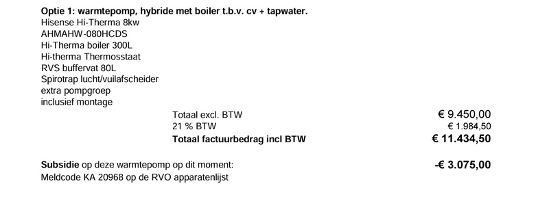

De vermogens lopen teveel uiteen. Je moet je echte vermogen weten.
Ik schat toch zo’n 7-8kw bij -10C
De Hi-sense valt af
Een warmtepomp met hydrodeel en losse boiler geniet de voorkeur. Want dan grotere boiler liefst rvs met meer warmwater op lagere temperatuur.
Eigenlijk de VWL 55 offerte maar dan met een VWL75 en RVS boiler 300L is een hele mooie degelijke oplossing.

Dank voor je bericht! Is dat dan niet ongeveer de voorlaatste offerte qua vermogen? Of mis ik daar iets anders?

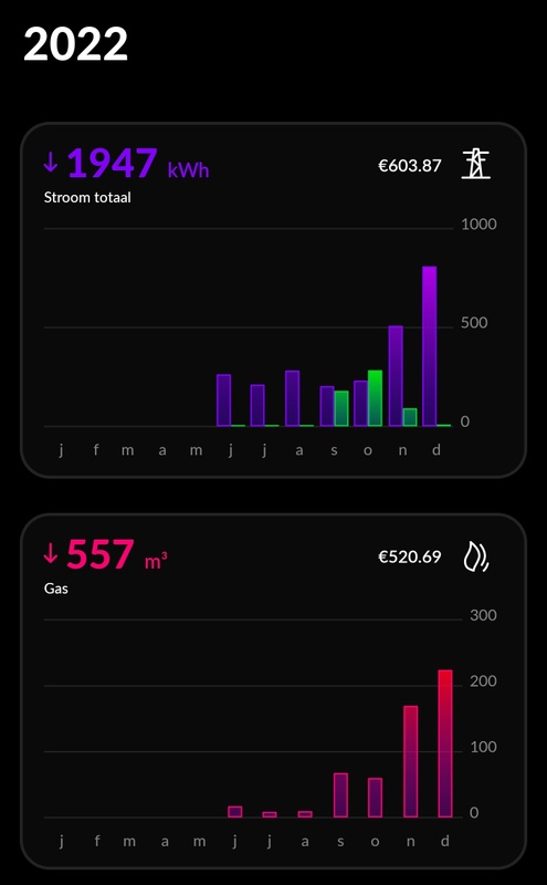

Die vertroebeling van de combi airco en vloerverwarming maakt het niet eenvoudig denk ik. We wonen er ook pas een maar jaar. De vorige bewoonster die nog geen vloerverwarming had gebruikte 22 april 2020 t/m 21 april 2021 1090 m3 gas. Toen was het huis nog niet geïsoleerd en had het nog geen bijbouw daarnaast was het volledige huis voorzien van radiatoren. Ik schat zo in dat we aan deze data niets hebben. De 1500 is een schatting en heb ik niet als harde data. Vanaf het moment dat we er woonden zijn de radiatoren verwijderd en was het vloerverwarming icm airco's.
Het vergelijksmateriaal dat ik wel heb:
Dit is 2023 waarbij ik zeker in december flink heb liggen experimenteren met de airco wat het lage gasverbruik in deze maand verklaard. De airco in de woonkamer (5kw Daikin) heeft daardoor in 2023 1117,3 kwh gebruikt waarvan 1051,5 om te verwarmen. Eronder nog een plaatje van 2022.

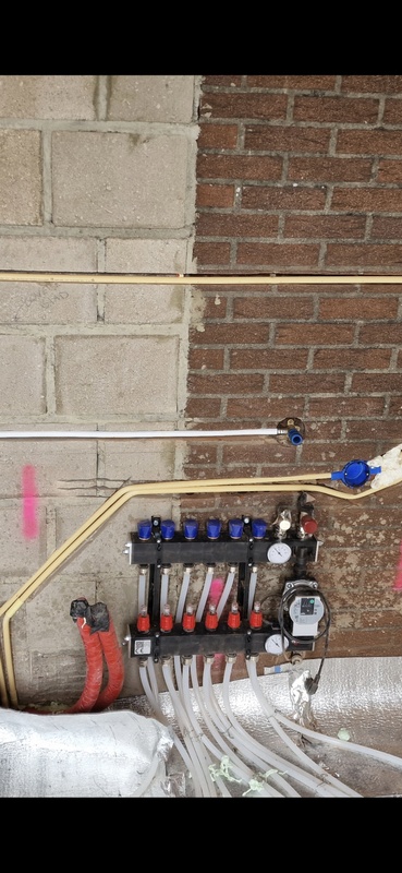

Hoeveel groepen vloerverwarming en welke radiatoren die aan staan heb je?
Heb je vloerverwarming met een eigen pomp?

Hoi, 6 groepen als ik het goed zie. Ik heb nog een foto van de installatie in 2022 gevonden. Volgens mij is dat zwarte ding de pomp? Ik heb geen radiatoren meer.

  • Technician-
  • Laatst online: 21:49
glenn87 schreef op maandag 26 augustus 2024 @ 22:31:
Die moet dan vervangen worden door eentje zonder pomp.
Deze installatie krijg je niet meer dan 6,2kw doorheen.
Dus zou kijken naar 6-7kw bij -7C
Dan zou de VWL 65/6 met MEH97/6 en boiler OSO RVS 300L ideaal zijn.

Ik probeer je even te volgen. Moet de pomp dan weggehaald worden? Hierover hebben de bedrijven die mijn woning bekeken hebben niets vermeld? Zijn dit bijkomende kosten? En uit interesse, waarom is dit systeem geschikt voor 'slechts' 6,2 kw? En is dat goed of juist niet? En dan dus Vaillant ipv Daikin?
  • Technician-
glenn87 schreef op maandag 26 augustus 2024 @ 22:41:
Een warmtepomp wil veel water verstouwen en doet doet liefst rechtstreeks over de vloergroepen zonder menging. Dat hadden de bedrijven al moeten aangeven.
Dit zijn idd extra kosten maar wel laag want de materialen kosten een keer €400,- en arbeid maar zijn wel echt nodig.
De maximale waterflow over de 16mm leiding is 3l/min (praktijk ervaring) met een krachtige pomp uit de WP. Dat geeft bij delta T 5k 18l/min niet meer dan 6,3kw. Dat is wat je maximaal kan afgeven. Gezien je vloer moet zijn afgestemd op je installatie zal dit dan ook het vermogen van de warmtepomp zijn. Ik zeg 6,5kw want misschien wil je nog eens iets extra’s erbij opzetten en deze maakt warmwater weer iets eerder warm.
Dit is niet goed of slecht maar een gegeven.

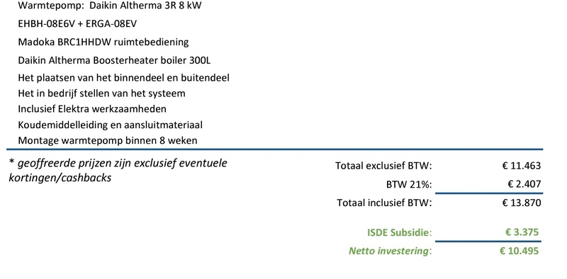

Dank voor de uitleg. En wat maakt de ene Vaillant offerte beter dan de andere. De boiler? En is unistor dan een goed merk?
  • Technician-
glenn87 schreef op maandag 26 augustus 2024 @ 22:59:
Vaillant heeft een los vat of een all-in-one vat.
Die all in one is ook prima maar is 1 systeem met maar 190L water. Terwijl je voor hetzelfde geld een losse boiler 300L kan krijgen die onderhoudsvrij is, en efficiënter en comfortabeler met warm water.
Maar beiden zullen dat kunnen aanbieden natuurlijk.
[ Voor 5% gewijzigd door Technician- op 26-08-2024 23:02 ]
Adviseur FixClima
  • glenn87
  • Laatst online: 01-09 15:43
Technician- schreef op maandag 26 augustus 2024 @ 22:59:
55/6 moet opzich wel goed werken. Deze zal net een heel klein beetje de BUH nodig zijn bij extreme koude. Een airco mag je wat mij betreft nooit meerekenen.
Nog niet zo lang geleden en nog steeds eigenlijk moet een ketel betekend worden op bouwbesluit op warmteverlies bij -10C en nog een opwarmtoeslag.
We wijken nu wel heel veel af naar piepkleine warmtwpompjes voor de efficiëntie.
Net alsof we een 3cil 1.0 in een BMW X5 zetten. Zal prima rijden maar moet je een keer inhalen kan het gevaarlijk worden. En de motor is bij 120K versleten, beetje dat idee.
Zeg je hiermee dat de 55 juist wel zou kunnen werken of is dat dat juist de 1.0 in de X5 😉
  • Technician-
glenn87 schreef op maandag 26 augustus 2024 @ 23:03:
De 55/6 zou en gaat werken. Deze is geloof ik 5,5kw bij -7/w35. Maar is bij -7-10c dus als het heel koud is net een tikje aan de krappe kant.
Het is meer de 2.0 diesel ipv de 3.0 6 in lijn.
[ Voor 6% gewijzigd door Technician- op 26-08-2024 23:05 ]
Adviseur FixClima
  • glenn87
Technician- schreef op maandag 26 augustus 2024 @ 23:04:
Dankje, maar als in je goed begrijp zou je toch de 65 adviseren? Zit hier veel prijsverschil in? De eerste offerte waar we het nu over hebben is trouwens een paar maanden oud en wilden ze wel naar 13k rond afronden ex subsidie.
Deze eerste offerte zou dus helemaal goed zijn met uitzondering van dus mogelijk de 65 ipv 55 en dan een unistore boiler rvs ipv deze? En wat is hierin het verschil dan? 😀
  • Technician-
glenn87 schreef op maandag 26 augustus 2024 @ 23:09:
Dankje, maar als in je goed begrijp zou je toch de 65 adviseren? Zit hier veel prijsverschil in? De eerste offerte waar we het nu over hebben is trouwens een paar maanden oud en wilden ze mij wel naar 13k rond afronden ex subsidie.
Nou ja mijn cup of Thea, heb het huis niet gezien.
Maar ja de 65 met MEH97/6 en een RVS boiler 300L zou ik iig adviseren.
(Vergeet unistore, laat een 3e partij RVS boiler kiezen, Vaillant heeft staal met anode, niet ideaal)
65 heeft ook iets meer subsidie en een klein prijsverschil.
[ Voor 10% gewijzigd door Technician- op 26-08-2024 23:12 ]
Adviseur FixClima
  • glenn87
Technician- schreef op maandag 26 augustus 2024 @ 23:10:
Dank voor je snelle reactie. Een 3e party rvs boiler? Sorry deze wereld is niet mijn cup of tea 😉
Dus vragen of ze een rvs alternatief hebben voor de unistore?

  • P_Tingen
  • Laatst online: 23-09 08:24
P_Tingen
omdat het KAN
glenn87 schreef op dinsdag 27 augustus 2024 @ 09:33:
Dat is in elk geval ook wat mij verteld is.
Waarom staat er dan een 80L buffervat in je offerte?
... en gaat over tot de orde van de dag

  • SebastiaanPs
  • Registratie: Oktober 2022
  • Laatst online: 23:20
P_Tingen schreef op dinsdag 27 augustus 2024 @ 09:45:
Die staat volgens mij alleen in de HiSense offerte (het zijn 4 offertes) en die was volgens mij al een beetje afgevallen.
WP: Mitsubishi Electric SUZ-SWM80VA2 + ERSD-VM2D. PV 3330 Wp. Huis 1931, gasloos sinds jan '24.

  • glenn87
SebastiaanPs schreef op dinsdag 27 augustus 2024 @ 09:47:
Klopt idd. Die valt al af door alle feedback hier 😉

Technician- schreef op maandag 26 augustus 2024 @ 22:55:
Ik vond dit eerdere argument van @Technician- wel sterk, eigenlijk krijg je niet meer dan 6.3 kW aan vermogen door jouw 6 vloerverwarmingsgroepen.
Daarmee zou je kunnen zeggen: de 55/6 die tot 6.2 kW gaat bij A-7/W35 is goed voor jouw situatie.
Verder denk ik dat @Technician- heel goede punten had met het ombouwen van de verdeler en met het RVS SWW vat.

Ik word steeds wijzer. Alle adviezen lezende lijkt tot nu toe de beste setup:
Vaillant ipv Daikin
- AroTHERM plus VWL 55/6 A 230V
- Hydraulische module VWZ MEH 97/6 MB3
- 300 L rvs boiler van bv OSO
Daarnaast zal dan de verdeler met pomp vervangen moeten worden door een zonder pomp.

Als ik doorreken bij Vaillant in de olanningsmodule dan kom je met de 55 op 85% dekking van de warmtelast en de 75 op 115% van de warmtelast.
Uitgaande van Max 6,2kw midden van het land.
Dat betekent dat de 55 soms de backup aan moet hebben. En de 75 over heeft. De 65 is idd niet interessant.
Met de boiler van 300L kun je met 5 personen dagelijks douchen met 50L
De afstand tot de erfgrens met de buren is 1,6m ivm geluid.

Als je puur financieel kijkt en zegt:
- Gasverbruik 1500 m3
- de investering voor een full electric warmtepomp is 10k euro na subsidie (obv de offertes hier)
- de investering voor een hybride warmtepomp is 4k euro na subsidie (obv jouw post)
Het rendement van de CV ketel is gemiddeld 94% (bron)
Hybride warmtepomp vervangt 70% van totale gasverbruik (dat bestaat uit verwarming + SWW).
Warmtepomp met in praktijk een SCOP van 4.5 met vloerverwarming.
Berekening terugverdientijd hier.
- 7.7 jaar voor full electric
- 7.2 jaar voor hybride
Na 15 jaar:
- Totale besparing tov gas € 9.410 met full electric
- Totale besparing tov gas € 4.385 met hybride
Je kunt het zelf nagaan op berekenhet.nl
Daarnaast zijn er natuurlijk ook andere argumenten zoals in dit geval een simpeler systeem, klimaat, politiek (afhankelijkheid gas).
Lijkt mij een makkelijke keuze toch?
