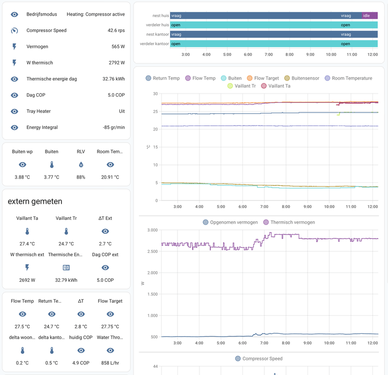

Het maakt niet uit maar het resulteert wellicht (!) wel in temperatuurschommelingen in huis.
Hij draait hier nu 3 dagen onafgebroken. Het weer is ook wel stabiel.
saai :+
Afbeeldingslocatie: https://tweakers.net/i/qKZotdUiiM-I2r1UWYnm8PJmRXs=/800x/filters:strip_exif()/f/image/kEoirQL94Awei0dbmYPqGFyy.png?f=fotoalbum_large
Het is doorgaans 21.3 graden.
De Sensocomfort hangt in een stukje waar de vvw net iets lager staat.

Saai inderdaad :+ Maar wel een mooi dashboard en een mooie COP voor deze temperaturen :)
Haal je de RH buiten ook van een Vaillant sensor? Ik meen dat ik alleen binnen de RH zie.
Vochtigheid en "temp buiten" zijn van de lokale weersensor.

Gaaf dashboard !
Hier draait hij sinds de eco-modus uit is gezet maandag, die nachtschakeling waarbij hij pas met +4 BT wat gaat doen, ook constant op laag vermogen te pruttelen. Mijn Ta is 35, dus eigenlijk te hoog, ik vermoed dat dat over is als ik de leidingisolatie compleet heb.

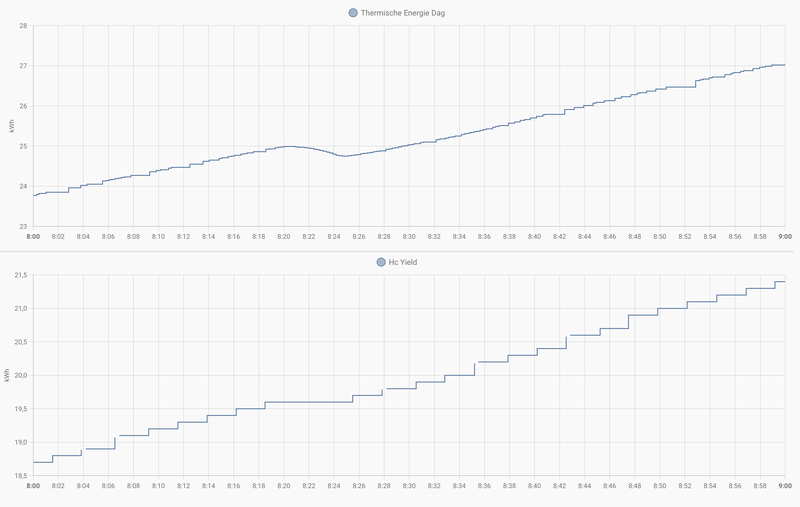

Links boven is bijna allemaal ebus, net als de grafieken. Het opgenomen vermogen komt uit de HomeWizard meter.
Vanavond komen die twee externe sensoren binnen dan ga ik daar nog eens mee klooien.
Even vaststellen of het opgewekte vermogen uit de ebus klopt na een defrost. (En terugtelt).

Voor wat het waard is: ik heb twee externe sensoren aan de aftapkranen gekoppeld met thermopasta, binnen, geïsoleerd, op ongeveer 3m afstand van de wp.
Die temperaturen komen tot 0.2 overeen met wat ik meet met de IR camera.
De absolute waarde is niet het hoofdpunt natuurlijk; het dT des temeer.

Ik heb nu deze geïnstalleerd.
5 metingen per minuut, 2 sensoren, display (altijd handig) en calibratie op 0.1 graad.
Afbeeldingslocatie: https://tweakers.net/i/IwZZ5FvRK2Rpugfw8bYWkdO-7vI=/800x/filters:strip_exif()/f/image/Hx67RLkvvNFgC8fpPQcSNXTq.png?f=fotoalbum_large
https://www.amazon.de/gp/...tle_o05_s00?ie=UTF8&psc=1
Hij werkt overigens niet in de Tuya app, hetgeen vreemd is, want wordt direct herkend.
Via de Tuya API kan ik wel handmatig alle dpi's uitlezen, dus verder geen probleem voor de meting.
Calibratie kun je ook op het apparaat zelf doen :)
[ Voor 18% gewijzigd door paQ op 11-12-2024 12:32 ]
  • paQ
  • Laatst online: 22:33
OK, ik heb om 12:00 uur alle sensoren gelijk gezet met hetgeen ik al bijhield.
Alles in "extern gemeten" komt voort uit de externe sensoren van hierboven, een riemann som voor de energie opwek, een nutsmeter die dagelijks reset, en de dag COP waarde gebaseerd op de nutsmeter en de MID vermogensmeter in de groepenkast.
Afbeeldingslocatie: https://tweakers.net/i/sEsNVWS5r5cpcTIQzqHwgX1kiV4=/800x/filters:strip_exif()/f/image/rC6ZmsbE0JLkEzdhubZXtVrX.png?f=fotoalbum_large
Ik ben benieuwd waar we einde van de dag op uitkomen, en vooral: is er verschil :)
Ook super nieuwsgierig of ze een defrost kunnen bijbenen kwa meten.
[ Voor 16% gewijzigd door paQ op 11-12-2024 12:15 ]

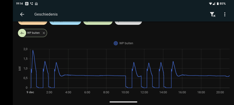

Mijn Arotherm Plus 75/6 is gisteren geïnstalleerd, en het valt me op hoeveel defrosts er optreden. Ongeveer elke 2.5 á 3 uur. Hij staat wel flink te stampen om de koude vloer op te warmen
Ik verwarmde tot nu toe met twee airco's en die hebben bij deze omstandigheden vrijwel nooit een defrost nodig.
Afbeeldingslocatie: https://tweakers.net/i/PE4wTnoN4Ep9F73PNgaKE7miAZc=/fit-in/4920x3264/filters:max_bytes(3145728):no_upscale():strip_icc():strip_exif()/f/image/Ktl8YxLq0Br1W6wHVXJ3C7rd.jpg?f=user_large
De piek aan het eind van de grafiek is het opwarmen van de boiler. Gisterenavond heb ik de fluistermodus maar ingeschakeld om het verbruik wat te temmen.

Gefeliciteerd!! Je warmtepomp werkt uitstekend. Defrosts horen erbij en hebben over de hele maand en jaar genomen heel weinig impact. Bovendien: elke 2.5 a 3 uur is nog niks.
Het wat ruime startverbruik zal wellicht ook met de koude vloer te maken hebben?

Thanks! Ik weet dat defrosts normaal zijn, maar het is opvallend dat de 75/6 met zijn grote condensor zo vaak moet ontdooien. Het zal wel komen doordat de temperatuur een stukje lager is dan de afgelopen dagen. De stoomwolk aan het eind van de defrost is wel leuk om te zien :)
Seafarer schreef op woensdag 11 december 2024 @ 14:28:
Hoeveel ton sta je op te warmen? :)
80m2 (ingefreesde) vloerverwarming = 8 kubieke meter beton/cement + een tegelvloer. Dat weegt wel wat :)

Sander-B schreef op woensdag 11 december 2024 @ 18:52:
Volgens mij heb je gelijk. Ik heb de fluistermodus eraf gehaald, en de ventilator draait duidelijk sneller. Ook zijn er minder defrosts. Na de defrost is er geen piek in het vermogen, dus de fluistermodus is niet meer nodig.
SWW heb ik nog even zonder begrenzing gedraaid omdat de boiler koud was. Daar ga ik nog mee experimenteren.
Bedankt voor de tips!
@marcop23 inderdaad, fluistermodus knijpt de fan ook. Logisch, want daar komt doorgaans de meeste ruis vandaan :)
Het scheelt in onderstaand voorbeeld ca 0.5 graad in verdampertemperatuur. (er staat fan rpm maar het is % geloof ik, moet ik nog eens fixen). Fluistermodus van 21:00 tot 9:00 en op die tijdstippen verandert de fan
en verdampertemperatuur vrij abrupt.
Afbeeldingslocatie: https://tweakers.net/i/gBPXwA7OCsvW2nB4TutjW_5YtlQ=/800x/filters:strip_exif()/f/image/TI3Z4o6Unx3z9zSe3QILPmWm.png?f=fotoalbum_large

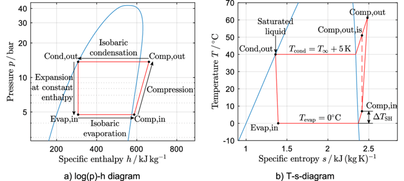

marcop23 schreef op woensdag 11 december 2024 @ 20:06:
Weet iemand wat de normale drukken van de Vaillant 55/6 moeten zijn?
Zonet zat ik eens naar de waarden te kijken, nadat de WP wat aan het optoeren was (vriendin had de thermostaat van 20 op 21 gezet, dus stooklijn ging omhoog). De waardes:
Compressor speed: 86 rps
Flow temperature: 41,4 °C
Return temperature: 37,5 °C
Air inlet temperature: 3,2 °C
Compressor outlet temperature: 56,6 °C
Compressor inlet temperature: -4,2 °C
EEV outlet temperature: 7,6 °C
Condensor outlet temperature: 37,2 °C
High pressure: 14,1 bar
Low pressure: 3,0 bar
Evaportation temperature: -4,7 °C
Condensation temperature: 44,3 °C
Overheating target/actual: 0 / 0,5 K
Subcooling target/actual: 6,8 / 7,0 K
Mijn vragen zijn vooral:
  • Is het normaal dat de compressor outlet met 56,6 °C ongeveer 15 °C boven de aanvoertemperatuur zit?
  • Zijn de drukken normaal? 14 / 3 bar klinkt wat laag, maar ik heb er eigenlijk geen verstand van :+
Reden van de vraag: de COP is net ietsje lager dan ik had verwacht. Dit stookseizoen 3.3, volgens de WP zelf. Mijn stooklijn staat op 0.75, normaal ongeveer 39 graden bij Tb = 2 °C. Geen buffervat. De WP maakt runs van gemiddeld 2 uur.
In het kort, ja. (Buiten misschien een te hoge stooklijn, maar dat hangt van je afgiftesysteem af: radiatoren vloerverwarming,…)
In het lang:
Waarom compressor out hoger is dan de aanvoer zie je rechstboven hier:
Afbeeldingslocatie: https://tweakers.net/i/SoU6h5nUvMpVqoXqJRpq5jW5syE=/800x/filters:strip_exif()/f/image/Jy4UyfPaYH1QBGh3NT0o8enH.png?f=fotoalbum_large
En is een gevolg van de adiabatische compressie icm compressorrendement.
De drukken zijn rechtsteeks afhangelijk met de condensatietemperatuur (kant cv circuit) en buitenluchttemperatuur (kant evaporator). De condesatietemperatuur is altijd iets hoger dan je cv circuit aanvoer en de evaporatietemperatuur iets lager dan buitentemperatuur. Dat temperatuurverschil is er om warmte over te kunnen dragen.
  • marcop23
  • Laatst online: 21:44
Chupachups schreef op woensdag 11 december 2024 @ 20:23:
Je stooklijn instelling vind ik best hoog. Heb je radiatoren? Dat heb ik ook, hier staat de stooklijn nu op 0.60, kan ook wat lager.
De drukken in het koudemiddel circuit zijn normaal, de hogere outlet temperatuur ook.
Stooklijn kan helaas niet lager. Ik ben ook op 0,6 begonnen, maar heb hem steeds wat omhoog moeten zetten. Ik heb radiatoren met ventilatoren. Volgend jaar komt er een fancoil bij, hopelijk scheelt dat.
AndRo555 schreef op woensdag 11 december 2024 @ 20:50:
In het lang:
Bedankt voor de bevestiging! Ik snap dat er verschil tussen verdampingstemperatuur en buitentemperatuur zit, ik wist alleen niet hoe veel. 8 °C is dus normaal.
Waarom die lijnen lopen zoals ze lopen snap ik nog niet helemaal :P Wel een beetje, ik snap b.v. dat elk gas een bepaalde druk-temperatuurverloop heeft. En dat er temperatuurverschillen over de wisselaars zijn. Maar getallen er aan hangen vind ik lastig.
  • paQ
Proton_ schreef op woensdag 11 december 2024 @ 20:44:
Maar? Fluistermodus er 'dus' af bij defrosts?
Ik heb hem nu op 30% reductie staan en daar red ik het tot nu toe prima mee.
Bij LG ThermaV was Fluistermodus bij defrosts wel een ding; de interval werd kleiner.
update over meting externe sensoren:
Ik heb pas 230Wh verschil op de hele dag gemeten tot nu toe. Dat is verwaarloosbaar met de ebus waarde tot dusver. nog geen defrost.
[ Voor 9% gewijzigd door paQ op 11-12-2024 21:11 ]
  • Proton_
  • Laatst online: 11-09 19:38
Proton_
Team Welles
@paQ ik laat het apparaat gewoon zijn ding doen.
Door de middagverhoging draait hij toch vooral overdag.
  • paQ
Proton_ schreef op woensdag 11 december 2024 @ 21:11:
Nee prima, maar er is wat voor te zeggen natuurlijk.
Ik vraag me alleen af of de stille modus ook de fansnelheid terugschroeft als hij gewoon sowieso al terugmoduleert. Ergo, hij draait nu op 40rps, en met een defrost misschien even naar 70rps ofzo. Het is niet dat ie tegen een grens aan zit.
  • Proton_
Proton_
Team Welles
@paQ In mijn screenshot is de compressor niet boven de 43 Hz geweest, altijd onder de max dus van de stille modus.
Een defrost zonder stille modus gaat naar consequent naar 80Hz bij mijn 65/6, in stille modus moet ik even zoeken... toch ook nog 75 Hz soms (1 sample/minuut is eigenlijk te weinig om dit goed te monitoren).
  • paQ
Proton_ schreef op woensdag 11 december 2024 @ 21:34:
hmmm. Ik zal eens kijken zodra de defrosts beginnen of ik hem eens met en zonder stille modus laat lopen.
Ik kwam met 30% reductie prima snel weer op temp zonder echt een overshoot van op de flow target. (zal 29gr zijn geweest oid)
  • paQ
nou, mijn voorlopige conclusie:
er is helemaal niets mis met de Tempsensoren in de Vaillant :)
Afbeeldingslocatie: https://tweakers.net/i/nuXwHuqHf27Sxx31eqmIBVRSaBI=/x800/filters:strip_exif()/f/image/LcDmYvQHxebBcNJR1TiGPDzs.png?f=fotoalbum_large
Over een half etmaal nu gemeten, afwijking ca 300Wh thermisch.
0.5% verschil
COP solide 4.9 (tot ~ 4.97)
Volgens app 4.6 :?
Opgenomen vermogen 12.8 kWh
Volgens app 13.4 kWh
Het is me nog steeds niet duidelijk waarom de app rekent zoals hij rekent met niet kloppende sommen.
[ Voor 9% gewijzigd door paQ op 11-12-2024 23:44 ]

well well well. 3 defrosts gehad nu.
HcYield uit de ebus telt niet terug bij een defrost.
De nutsmeter uit de Riemann som wel.
Dat maakt dat ik uit de ebus data heb:
Thermische energie 28.88 kWh
COP 4.4
Uit de externe sensoren:
Thermische energie 27.55 kWh
COP 4.3
Uit de app: (zij het een beetje vertraagd)
Thermische energie 23,8 kWh. 8)7
COP 4.1
Een defrost kost momenteel ca 300Wh Thermisch
Afbeeldingslocatie: https://tweakers.net/i/e5bYzUkQ4SU3ae0f9MI-kMa4vuw=/800x/filters:strip_exif()/f/image/06AoPHo5O4LFwwBJDczymnvi.png?f=fotoalbum_large
Ik blijf er voorlopig bij dat de app ontzettend pessimistisch is en er ergens iets niet klopt.
Ben benieuwd hoe groot het verschil vanavond is.
Aangaande de sensoren: De resolutie in HA van de ebus sensoren is niet al te goed, althans niet met mijn ebus adapter. Ik zit echt op de grenzen van wat de datastroom aankan. Een defrost met de externe sensoren trekt daarom ook net een beetje dieper en is daarmee accurater.
Je ziet het terug bij de Ta die bij de ebus waarden net iets onder kamertemperatuur komen. Bij het thermisch vermogen is het op de externe sensoren ook preciezer.

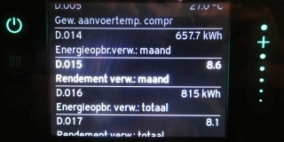

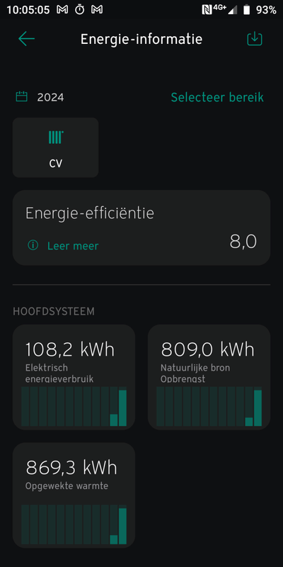

@paQ Interessant dat bij jouw installatie de app pessimistischer is dan "de rest".
Voor mijn installatie lijkt het juist omgedraaid:
De app is (veel) optimistischer dan bijvoorbeeld mijn Kamstrup M302
Afbeeldingslocatie: https://tweakers.net/i/R6cOrxc7bzoW4Ke16TncvhWeVvI=/x800/filters:strip_exif()/f/image/XXLiJ3MWskWjrKR9qfv6M18Z.png?f=fotoalbum_large
Afbeeldingslocatie: https://tweakers.net/i/J9OKuNDD6AfevUXnzAjl6MRfCEY=/fit-in/4920x3264/filters:max_bytes(3145728):no_upscale():strip_icc():strip_exif()/f/image/fS5S0UlNzQjEVb5jaGmQDYYI.jpg?f=user_large
Via de binnenunit tegelijkertijd! een lagere waarde voor de elektrische energie (natuurlijk met een andere naam) dan de app? Very strange.
Afbeeldingslocatie: https://tweakers.net/i/ylDfQWRQ8TM7sS81LASmeSz0V4c=/fit-in/4920x3264/filters:max_bytes(3145728):no_upscale():strip_icc():strip_exif()/f/image/kFWZTUAbBQkDhbmvjDNJoOIn.jpg?f=user_large
Dat het uitlezen via de ebus afwijkende en ook nog hogere waarden voor D.016 Energie.opbr.verw: totaal oplevert dan de app van dezelfde data maakt ("opgewekte warmte") geeft niet veel vertrouwen.
Afbeeldingslocatie: https://tweakers.net/i/CL4KoqAMDW58_otWLDW3KugG89I=/fit-in/4920x3264/filters:max_bytes(3145728):no_upscale():strip_icc():strip_exif()/f/image/uZNsQIBcoQvyfa9ElN052vnP.jpg?f=user_large
Dat zou bij mij dan dus nog hogere, totaal onrealistische COP's opleveren.
(Dat de app verder rare/verkeerde termen gebruikt en sowieso voor verbetering vatbaar is
is nog een ander (oneindig?) verhaal.)
[ Voor 52% gewijzigd door dunklefaser op 12-12-2024 10:59 ]

  • Technician-
  • Laatst online: 20:34
dunklefaser schreef op donderdag 12 december 2024 @ 09:51:
In de Vaillant Pro omgeving krijg je wel een realistische COP die veel lager ligt dan de app.
Adviseur FixClima
  • dunklefaser
  • Laatst online: 23:29
@paQ @Technician- Een COP is volgens mij wat anders dan wat Vaillant bedoelt/berekent en in de consumenten myVaillant app laat zien.
"Energie-efficiëntie" 8.0 lijkt hetzelfde te zijn als
D.017 "Rendement verw.: totaal" 8,1 op het display van de VWL 107/7.2
MAAR of dat de "totale" COP is?
Volgens mij en de Kamstrup eerder
"totale" COP 790 kWh/107 kWh = 7,38 sinds de inbedrijfstelling.
hierbij vertrouw ik (voorlopig) op de ingebouwde kWh-meters voor de elektrische energie
en natuurlijk de externe warmtemeter.
Hoe de "Opgewekte warmte" in de app tot stand komt weet vermoedelijk niemand bij Vaillant.
De myVaillant app lijkt bijna ergens anders ontwikkelt te worden dan de Vaillant pro app/omgeving.
[ Voor 5% gewijzigd door dunklefaser op 12-12-2024 12:37 ]
