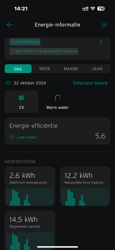

Remar65 schreef op dinsdag 22 oktober 2024 @ 07:32:
Wil je wat meer info over temperaturen, flow etc. en het in mooie grafieken of in een mooi dashboard willen hebben dan zal je toch richting domotica moeten.
Heeft Vaillant niet een of andere cloud-dienst waarmee je gemakkelijk nog wat meer inzicht kunt krijgen?
Zo heb je bij bijv. Mitsubishi het (nogal archaïsch ogende) Melcloud, waaruit je dan dit soort grafieken kunt halen:
Afbeeldingslocatie: https://tweakers.net/i/6SYUX09b3yO4ZaQ0XEmLIVRAnXo=/800x/filters:strip_icc():strip_exif()/f/image/N951rciEo5VLytPoCe1PDQLL.jpg?f=fotoalbum_large
  • Batilan
  • Laatst online: 11:56
Andrehj schreef op dinsdag 22 oktober 2024 @ 10:06:
Zo te zien haalt @maarten_NL de data voor zijn grafiek in deze post uit myVaillant (de cloud dienst van Vaillant), alleen lijkt de verbinding naar myVaillant op dit moment iets minder stabiel (in ieder geval voor Maarten).
Zie ook mijn post direct daaronder over de myVaillant app en de benodigde gateway. Of bedoel je iets anders? :+
[ Voor 5% gewijzigd door Batilan op 22-10-2024 10:58 ]
  • Andrehj
Batilan schreef op dinsdag 22 oktober 2024 @ 10:56:
Zie ook mijn post hierboven over de myVaillant app en de benodigde gateway. Of bedoel je iets anders?
Nee, uit de post van @Remar65 begreep ik dat je eigen domotica nodig hebt voor bruikbare grafieken, maar dat klopt dus niet en die kun je ook uit myVaillant halen en in een bijbehorende app bekijken zonder dat je daarvoor zelf eigen domotica moet draaien?
  • Batilan
Andrehj schreef op dinsdag 22 oktober 2024 @ 11:00:
OK, je definitie van eenvoudig was voor mij niet geheel eenduidig (we zitten hier immers op tweakers ;)).
Maar inderdaad biedt myVaillant dus wat grafieken waarbij je ook tijdperiodes kunt selecteren, ik durf niet te zeggen of ze ook het detail en de gegevens laten zien die je wilt zien. Ik ga de gateway bestellen, dus hoop het binnenkort meer concreet te kunnen vertellen (al geven de filmpjes van Vaillant ook al wat inzicht).
  • Remar65
  • Laatst online: 11:00
Het ligt er maar aan wat je bruikbaar noemt.

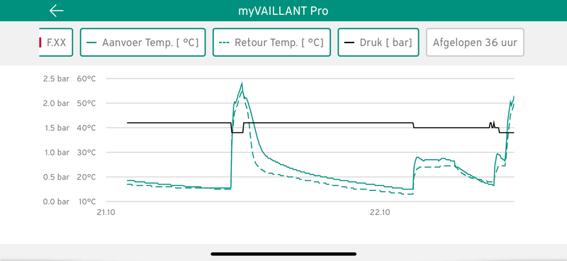

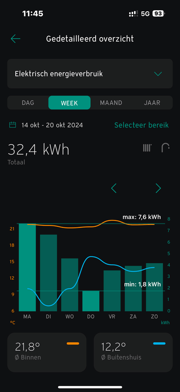

Uit de consumentenapp haal je geen grafieken, anders dan deze : Afbeeldingslocatie: https://tweakers.net/i/meyb38tQIYd26G_ps_brSBzqyzY=/x800/filters:strip_exif()/f/image/mNJOd5NlrbCm2tF9vq42F6iv.png?f=fotoalbum_large
Met de Pro app kom je wat verder, maar dan moet je een installateursaccount hebben. Die Pro app loopt vaak ook nog eens hopeloos achter:
Afbeeldingslocatie: https://tweakers.net/i/vVjzORc2MfXUz-Wn-oXTjq0SGj4=/800x/filters:strip_exif()/f/image/wTj7SmCVGWUSSWwkK7OBw7Fe.png?f=fotoalbum_large
Dan nog heb je niet alles mooi bij elkaar staan in een dashboard bedoelde ik te zeggen. Daarvoor zal je aan een domotica systeem moeten heb ik het idee. Gecombineerd met een ebus adapter die alle communicatie monitort tussen de verschillende onderdelen.
🇳🇱 Vaillant VWL55/6, VWZ AI+, VRC720F, VR921, PAW-TD20c1e5, Enphase 3,28kWp (ZW), APSystems 3,12kWp (ZW), Marstek Venus E v2 5,12kWh, Marstek Venus E v3 5,12kWh, Kaifa MA304, MT CT003, HW-P1
  • Andrehj
Remar65 schreef op dinsdag 22 oktober 2024 @ 11:54:
Uit de consumentenapp haal je geen grafieken, anders dan deze : [Afbeelding]
Hm, dan ligt Vaillant daar toch flink achter op Mitsubishi, want de die stelt de data uit die Pro app gewoon beschikbaar voor gewone consumenten zonder installateursaccounts of programmeerkennis.
Jammer, ik had beter verwacht.

Hé, vandaag nieuwe optie in de app.
Handig
Als Vaillant nu ook nog de optie inbakt om (op basis van een schema) te switchen tussen "actief" en "uitgebreid", dan zou de app voor mij aan al mijn wensen voldoen.
Ik vind de huidige toevoeging al een heel mooie, maar in dit tussen seizoen mis ik met name de optie om eenvoudig te kunnen switchen tussen modus.
Het zou ideaal zijn om een schema te kunnen maken waarbij hij snachts op "actief" staat en overdag op "uitgebreid".
Als de app ontwikkelaar meeleest, bouw het in en verdien een taart😉

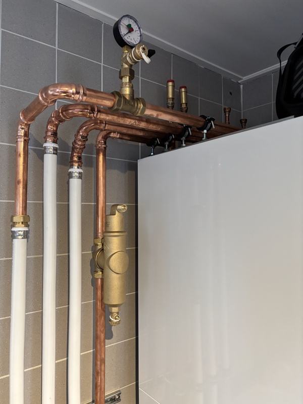

  • heszol
  • Laatst online: 05:51
Ook ik ben bezig aan een all electric Arotherm plus installatie, voor de geïnteresseerden hier alvast de opstelplaats. Mede dankzij veel tips vanuit jullie!
Toelichting: voordat mensen zeggen wat liggen de trillingsdempers diep in t basalt. In overleg met TPA Vaillant goedgekeurd ivm vergunningsvrije plaatsing voor het huis, max 1m hoog en 2m2. Zo voldoe ik hier dus aan. Hier komt straks de 75/6.
(En ja ik moet de pvc buis nog even inkorten ;) )

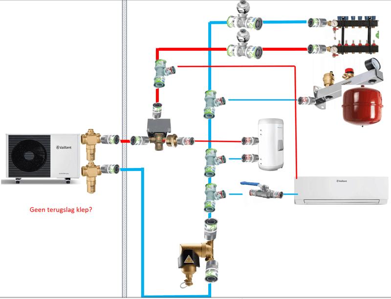

Ja oké, ik dacht van uit mijn eigen situatie. Bij mij zat er een verdeler aan de achterwand van het hok. Als ik daar ooit weer bij zou willen, zou de binnenunit aan de kant moeten. Als ik dit zo zie, was dat schier onmogelijk geworden. Ik ben dan blij dat ik voor een los boilervat ben gegaan.
Maar jij hebt bij die middelste 2 leidingen geen knel gebruikt toch? Maar goed, je kan ze inderdaad achter de unit nog losdraaien.

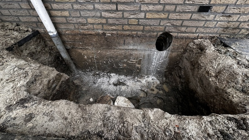

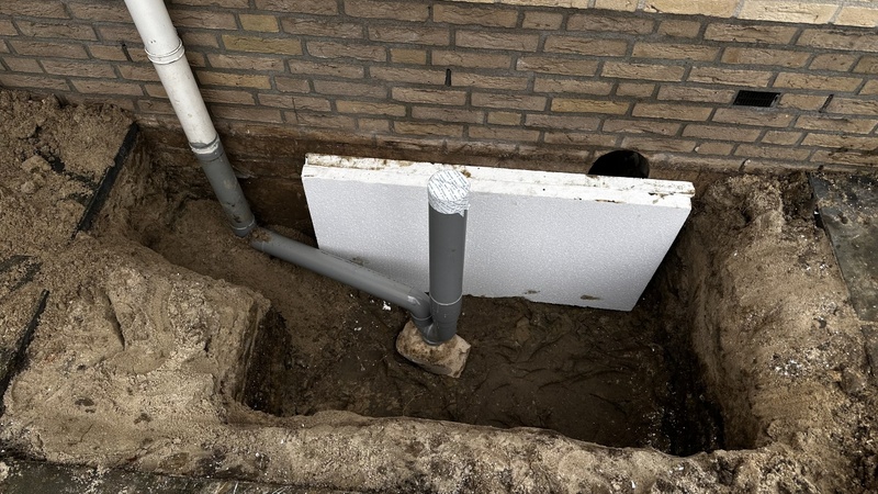

Vandaag is de start gemaakt met de betonvoet voor de 125/6 die er binnenkort kom.
Ik wilde de condenswaterafvoer graag op de hwa. Dit in verband met de kleigrond waar water maar matig in wegloopt.
Het gat in de muur is 180mm onder 45gr naar de kruipruimte. De flow en return worden 40mm elk,
Hierbij enkele foto's van de put. Morgen komt er 40cm puin en 25cm beton in bewapening.
De standpijp is 100mm, maar sluit aan op 80mm hwa. Ik ga er vanuit dat daar voldoende water doorheen kan.
De isolatie tegen de muur (2x50mm EPS) is om te zorgen dat het puin niet tegen de gevel/fundering aan ligt en daardoor trillingen zou kunnen doorgeven. De voet van de warmtepomp is dan dus volledig gescheiden van de woning.

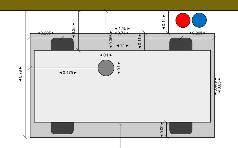

Tekening van de betonvoet:
https://app.smartdraw.com...A403E73143E29090DAEE257AF

  • Batilan
Laur3nss schreef op woensdag 23 oktober 2024 @ 15:09:
Cool! heb je ook een vraag? :)
Grootste risico lijkt me dat je sifon dicht komt te zitten doordat er blaadjes en andere troep in je standpijp worden geblazen. Je zou kunnen overwegen om onderin de standpijp wat gaatjes te boren (eventueel nog met een filter er om) zodat het water wegkan en niet omhoog komt in je standbuis (onderin zal het meest niet vriezen, als je standbuis vol loopt bovenin wellicht wel, maar dan is dat nog niet direct een ramp omdat het water alsnog in de grindbak zijn weg wel zal vinden.
Heb zelf ook gaatjes onderin geboord, maar we zitten hier op zand en ik heb de buis dus niet aangesloten op het riool / de HWA.
Just my 2 cents (de mijne heeft nog geen winter gedraaid, dus spreek niet uit ervaring :+ )
EDIT: als professioneel doemdenker heb ik nog een mogelijk rampen scenario bedacht ;) : als je HWA onder de koppeling dicht komt te zitten en je krijgt een hoosbui, dan spuit het water zo van onder je mooie aroTHERM buiten-unit in. Kans lijkt me niet heel groot, en ik neem aan dat ie tegen een beetje water kan, maar of ie ook is berekend op een straal water vanaf onderkant durf ik niet te zeggen. Ik zou me niet direct heel veel zorgen maken, wilde het toch even benoemen.

@Laur3nss eigenlijk mag de condensafvoer vanwege het R290 koudemiddel in de /6 modellen niet aangesloten worden op de riolering. Zie de installatiehandleiding.
Is jouw HWA aangesloten op het riool?

  • Laatst online: 11:34
Franciesco schreef op woensdag 23 oktober 2024 @ 16:44:
zit een sifon in toch?
Adviseur FixClima
  • Franciesco
@Technician- en die sifon belemmert volledig dat er koudemiddel in het riool terecht kan komen?
  • Technician-
Franciesco schreef op woensdag 23 oktober 2024 @ 19:03:
Ja tuurlijk is een (drukloos) gas als het ontsnapt
Adviseur FixClima
  • Mjier
  • Registratie: Juli 2023
  • Laatst online: 12:17
Het gevaar is dat propaan zwaarder is dan lucht, en zou kunnen ophopen in een put of riool. Dat wordt voorkomen door een sifon.
Op de foto lijkt de sifon laag zitten, zodat daarboven nog een kolom propaan kan verzamelen. Maar wellicht wordt de pijp nog ingekort en valt dat mee.
In de PGS19 (richtlijn voor opslag propaan) wordt een waterslot ook genoemd als maatregel om te voorkomen dat propaan in het riool kan komen. Voor de liefhebber, maatregel 18
https://publicatiereeksge...1/1-0-september-2021/#m18

  • Franciesco
Ok, ik wist niet of het condenswater het gas als het ware kan meenemen het riool in.
Maar dan zal het dus wel loslopen.
  • Laur3nss
  • Registratie: Januari 2020
  • Laatst online: 06-09 16:04
Batilan schreef op woensdag 23 oktober 2024 @ 15:34:
Nee, maar die gaan vast nog wel komen!
HWA is een apart leidingsysteem rondom te woning, los van riool. Woning is uit 1992.
De handleiding zegt overigens:
Afbeeldingslocatie: https://tweakers.net/i/aMwAXQYsBmb9qYj1x_uRtZMwIH8=/800x/filters:strip_exif()/f/image/6nN0QIVu2UDL7uy9z7hlbaSC.png?f=fotoalbum_large
Gelukkig compliant dus. Ik had juist de tip om de aansluiting op de hwa te plaatsen van Tweakers :) en ivm de kleigrond hier geen overbodige luxe. Het graven van de kuil vonden ze ook superleuk ivm de klei trouwens.
Gaatjes als een soort fall-back is wel een idee. Ga ik over nadenken voordat morgen het puin erin gaat.
Het dak waarop dit is aangesloten is niet heel groot gelukkig. Volgens mij moet dat goed gaan en we hebben niet zo lang geleden de "eens-in-50-jaar" wolkbreuk gehad hier lokaal, dus voorlopig zijn we veilig 8)
Het is niet echt Vaillant aroTHERM specifiek, maar in het algemene L/W WP topic raakt je post al snel ondergesneeuwd, en ondersneeuwen willen we in het geval van buiten units nu juist vermijden. :+

  • Franciesco
Laur3nss schreef op woensdag 23 oktober 2024 @ 19:37:
Het lijkt er op dat dat dan is aangepast in de handleiding, want in de versie die ik heb staat het onderstaande bij 4.2.
Afbeeldingslocatie: https://tweakers.net/i/uHRZpm-vHhnJOAJ2G_zsofPaEy0=/800x/filters:strip_icc():strip_exif()/f/image/knOIqEMGCTXVEMqfiAJqBsqc.jpg?f=fotoalbum_large
En bij 4.1:
Afbeeldingslocatie: https://tweakers.net/i/Q5OV828Iv1tWnm8Tvso8Q-TNFac=/800x/filters:strip_icc():strip_exif()/f/image/OixWofG6TbBLilxQ2qXh8lKY.jpg?f=fotoalbum_large
Maar kennenlijk is het eea aangepast. Sorry voor de verwarring!
En als de hwa niet op het riool aangesloten is, de vraag van mijn bericht, dan is het sowieso geen probleem lijkt me.
  • marcop23
  • Laatst online: 07:04
Franciesco schreef op woensdag 23 oktober 2024 @ 19:17:
Als er koudemiddel uit de WP loopt, is het natuurlijk heel snel afgelopen met de productie van condenswater.
Mooi dat Vaillant dit in hun handleiding zet. Dat opent de deur voor installateurs om hem op vele plekken neer te zetten waar dat eerst niet mocht.

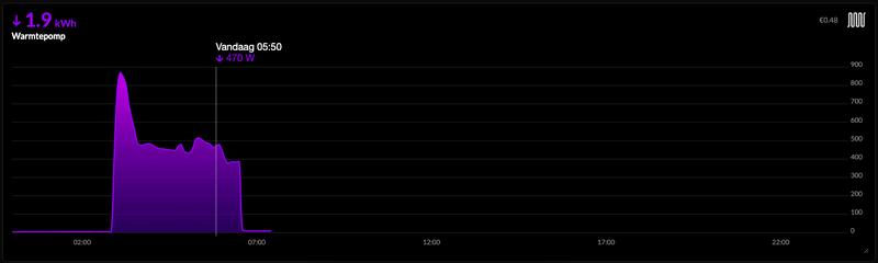

Proton_ schreef op woensdag 16 oktober 2024 @ 08:22:
@MartinSE het probleem is me nog steeds niet duidelijk. Herstelt het huis te traag van een nachtverlaging? Schommelt de kamertemperatuur teveel? Heb je runs van tien minuten? Of te weinig afgifte?
De massa is groot 160m2 vloerverwarming, met zwevende houten vloer (geschikt voor vv) het duurt daardoor best lang voordat de warmte doorkomt en de ruimte opwarmt.
Ik heb een parallelle buffer 100liter met 2e circuitpomp, de flows zijn redelijk gelijk aan elkaar.
Bij het starten gaat hij even pieken en daarna op laag vermogen, waarna hij uitgaat vaak binnen een 10 minuten.
Oude software, de VWL 105 is van eind 2022, dus dubbele afloop van de graadminuten.
In de winter draait het met een dT van een graad of 3.
Nachtverlaging is noodzakelijk anders blijft hij aan en uitgaan.
Ik heb de min flowtemperatuur reeds opgehoogd, helpt zeker, maar krijg daardoor wel een langere hogere vermogenspiek en het water wordt dan te warm.
Het is nog te warm buiten en de Wp gaat op de uitgebreid stand steeds aan en uit.
1 lange lage vermogensrun, soort duurtestmodus op bv 30% compressor zou fantastisch zijn.
Daarom overweeg ik een kleine ervoor te zetten, ik krijg de wp niet stabiel op doordraaien.
De regeling van Vaillant is moeilijk rond te krijgen op constant doordraaien tov een Daikin of Nibe.
  • BjornHero
  • Laatst online: 15-10 22:19
MartinSE schreef op woensdag 23 oktober 2024 @ 23:21:
Al eens geprobeerd met stille modus?
Bijv. 60%, dan begrens je hem tot 40% van zn capaciteit en daarmee is die opstartpiek veeeel lager en dus langer...
Wel uitzetten als t echt koud wordt...
Of aanpassen qua percentage.

  • mr_evil08
  • Laatst online: 09:49
Zorgen dat de systeemvoeler sneller warmwater registreert en is geisoleerd zodat de juiste waardes worden doorgegeven.
Anders begrenzen met fluisterbedrijf 60%.
De warmtepomp kijkt niet naar je vloer gezien dat een 2e circuit is.
  • giwain
  • Laatst online: 10-10 21:24
(Als ik dit in een eigen, apart topic moet plaatsen, let me know en dan verplaats ik de boel)
Ben geen expert, maar gaat die isolatieplaat op termijn geen schimmel oorzaak kunnen worden, je creëert daar toch een koudebrug?

  • gebruiker001
  • Laatst online: 11-10 08:49
Ik heb een hydraulisch schema gemaakt voor mijn Arotherm 55/6. Ik hoop dat ik het goed gedaan heb, maar als er iets ontbreekt dan hoor ik het graag.
Klopt het dat er geen terugslagklep toegepast hoeft te worden?
Voor de aansluiting op het expansievat kwam ik de Uponor Fluvia tegen. https://www.amazon.nl/Upo...6addd6b1ad9a&gad_source=1
Die heeft een veiligheidsventiel, een automatische ontluchting en een manometer en volgens mij een aansluiting waar ik een vulpunt van kan maken. Dit lijkt mij een alles in één unit, of ontbreekt er dan nog iets?
Afbeeldingslocatie: https://tweakers.net/i/S77oz70Zon12kUOJN7rfZkfYo30=/800x/filters:strip_exif()/f/image/7BOOSvTyP2ElGYwRWG2Q1mzc.png?f=fotoalbum_large

  • marcop23
gebruiker001 schreef op vrijdag 25 oktober 2024 @ 16:29:
Dat rode ding is het overdrukventiel. Daar komt water uit als de druk boven de 3 bar stijgt. Daar kan je dus geen vulkraan op aansluiten. Eventueel zou je een 3/4 draad T-stuk tussen aan de achterste aansluiting, bij de aansluitleiding, kunnen zetten, al zit je vulkraan dan wel wat verstopt achter het expansievat.
Verder lijkt het schema prima, denk ik. Je kan er eventueel voor kiezen om een kogelkraan in de retour van de boiler te zetten, zodat je die onafhankelijk van het verwarmingssysteem af kan koppelen.
Hoe ben je van plan om de fancoil te gebruiken?
  • maarten_NL
  • Laatst online: 14-10 21:17
@jnhgm
Compressor geblokkeerd krijg je ook als het verschil van de retour temperatuur tov de aanvoer temperatuur te klein is.

  • mr_evil08
maarten_NL schreef op zaterdag 26 oktober 2024 @ 12:41:
@jnhgm
Dat heet pendelen.

  • gebruiker001
marcop23 schreef op zaterdag 26 oktober 2024 @ 11:58:
Fancoil is om te koelen icm vloerverwarming boven het dauwpunt, of ik sluit de vvw af zodat ik onder het dauwpunt kan koelen met de fancoil. De leidingen tussen warmtepomp en fancoil worden ingepakt met Armaflex.

Zijn er hier die last hebben dat vaak de waterdruk laag is en bijgevuld moet worden ?
Heb alle koppelingen binnen en buiten gecontroleerd maar nergens is iets te zien wat op een lekkage zou moeten duiden. Heb deze maand toch al paar keer moeten bij vullen. Enige wat ik niet heb gecontroleerd is in de buiten unit en in de unitower.
AMD 5950x || Asus VIII Dark Hero || G.Skill Trident Z Neo 2x16GB C16-16-16-36 || EVGA FTW3 3080 Ultra || 2x WD SN850 1TB || Corsair HX850i
  • Kees_frl
  • Laatst online: 10:41
Cyrus The Virus schreef op zondag 27 oktober 2024 @ 10:10:
Heb je de automatische ontluchter in het buitendeel na een jaar al dicht?
Hoe oud is de installatie / laatst alle vloerverwarming dan wel radiatoren gevuld? Ik zit in een nieuwbouw en alle groepen zijn gespoeld om zoveel mogelijk lucht er uit te krijgen maar sta er versteld van hoe lang het duurt voor echt alle lucht er uit is. Dus kan echt even duren :)
WP Vaillant VWL75/6 A 230V | Boiler VIH RW 300/3 MR | 27 x 400 ZZO= 10.8 op Solar Edge 9 kW 3 fasen omvormer | Vent: Zehnder Q600 ERV - Homewizard producten zijn niet aan te raden / Renault Scenic E-Tech 87kWh MY24
  • Cyrus The Virus
  • Laatst online: 09:45
Kees_frl schreef op zondag 27 oktober 2024 @ 10:27:
installatie staat er nu een jaar en de radiatoren en vloerverwarming staan er al 10 jaar dus zou verwachten dat alle lucht er nu wel uit is. Voor zover ik weet is er in het buitendeel niks aangepast, kan ik dat ergens in de handleiding kan vinden waar ik dat zou kunnen controleren ? Want heb nergens zien staan dat die dicht moet na een jaar.
