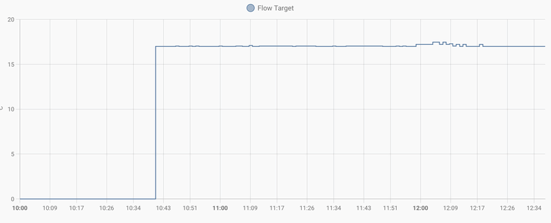

  • paQ
Geinig, je ziet ook dat de target temp dynamisch meebeweegt met de omstandigheden.

De antwoorden op jouw vragen zijn wel gewoon bekend hoor. Kwam hier al vaak ter sprake, ook het nut ervan. Maar volgens mij ben ik de eerste die nu echt een onderhoudsbeurt had.
Afbeeldingslocatie: https://tweakers.net/i/KryAK-XsB8giEFYzgWvUp_0yuzg=/full-fit-in/4000x4000/filters:no_upscale():fill(white):strip_exif()/f/image/37ctb49mNwgvrxlUsDUwmVlt.png?f=user_large
De stresstest kun je via de binnenunit instellen. Geen idee wat dit inhoudt. Staat vast in de handleiding
