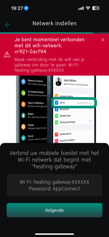

Update: probleem is verholpen na de nacht
Weet iemand toevallig waarom het niet mogelijk lijkt om een VR921 te koppelen met de MyVaillant app? Ik krijg deze error:
Afbeeldingslocatie: https://tweakers.net/i/HzM9I5XCNh2e5HrIVL1Dn3smoJ0=/x800/filters:strip_exif()/f/image/lgq6kCh0f28WMskjMBalar2E.png?f=fotoalbum_large
Als ik dan wil koppelen aan de wifi van de VR921 krijg ik deze error:
Afbeeldingslocatie: https://tweakers.net/i/pMsb4sRPYuIdiLueFgZLlgYOGa0=/x800/filters:strip_exif()/f/image/3zZVJjiV1DubYXC5iF8G4oC2.png?f=fotoalbum_large
[ Voor 2% gewijzigd door wicked_fool op 01-05-2024 08:48 . Reden: Probleem is verholpen ]

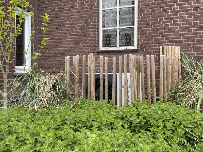

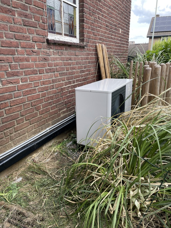

nou hoi hoi :w
van LG ThermaV 7kW, vandaag naar arotherm 55/6 :)
Afbeeldingslocatie: https://tweakers.net/i/6PyT3590AZpcjX2v5GZrKVec6gk=/x800/filters:strip_icc():strip_exif()/f/image/4QiWNCjFLVPnKx8hWvZzYNct.jpg?f=fotoalbum_large
Afbeeldingslocatie: https://tweakers.net/i/pSC1bFT92qB1PmycHd9kAabfFz4=/x800/filters:strip_icc():strip_exif()/f/image/cCWI1e42tXegNEBI6VtAUI04.jpg?f=fotoalbum_large
Afbeeldingslocatie: https://tweakers.net/i/TIUJGNPiu3ZP_ducdxPF3Y6xyJM=/800x/filters:strip_icc():strip_exif()/f/image/zRQZXcQuyeRKfEBSpjpnde5r.jpg?f=fotoalbum_large

Ik kom hier als nieuwe eigenaar van een Vaillant aroTHERM plus warmtepomp, huis uit 2022 en wij wonen er sinds kort.
Nu begreep ik dat er ook gekoeld kan worden, maar als ik nu op de sensoCOMFORT regelaar kijk, dan zie ik niet hoe dat werkt. Ik had voor de verhuizing ook al eens met de simulator op de website gespeeld en dan zie ik het er wel bijstaan. Volgens de handleiding kan ik het via het installateursmenu inschakelen, maar voordat ik dat doe wil ik even zeker weten of dit zomaar kan, ik wil immers niks kapot maken.
Op dit moment is verkoelen nog niet nodig, het is binnen 22,0 graden en buiten inmiddels 25. Maar als de écht hete dagen eraan komen, dan zou het fijn zijn.
Verder merk ik dat op deze warme dagen de buitentemp sensor wel erg veel afwijkt, maar ook meer zodra de zon echt schijnt. Gisterenavond toen het alweer 18 graden was gaf hij nog 26 graden aan. Vanochtend met 15 graden buiten zei hij 18 graden. Ik heb gezien waar je de offset in kan stellen, maar iets zegt me dat hij misschien niet helemaal lekker geplaatst is en direct zonlicht vangt gezien de enorme afwijking midden op de dag? Ik heb werkelijk geen idee waar de sensor zit namelijk.
Verder wilde ik eigenlijk de app gebruiken (myVaillant), die vraagt om de gateway te scannen (QR/serienummer) en uiteindelijk erachter gekomen dat die onder het hydraulische station (een VWZ MEH 97/6 in ons geval) hoort te hangen en ik zag mooi een lege UTP-kabel ernaast hangen maar nergens een gateway. Misschien zijn de verkopers iets te rigoreus gaan opruimen of zelfs bewust, hoe dan ook: ik zou toch wel een gateway willen aanschaffen, volgens mij is geofencing en op afstand instellen daarmee dan mogelijk toch?
Laatste vraag: veel leefruimtes hebben een losse thermostaat, zo een als dit:
Afbeeldingslocatie: https://www.wstele.net/upload/1c/202103/wst-7000-series-motorized-valves-3.jpg
En op een groot deel van de vloerverwarmingsverdelers (we hebben er 1 beneden, 1 boven) zitten dergelijke ventielen (niet van Danfoss, wel vrijwel identiek uiterlijk):
Afbeeldingslocatie: https://img.installerendoejezelf.nl/full/9414179
Mijn vraag omtrent dit laatste is tweeledig:
1. Kunnen deze thermostaatjes vervangen worden voor digitale die ik ook in de myVaillant app of een andere app kan inzien? Ik zou graag inzicht in elke ruimte krijgen en iets fijnmaziger verwarmen/verkoelen dan een draaiknop die 'ongeveer' op 20 graden gezet wordt.
2. Zijn deze ook geschikt om in de sensoCOMFORT als extra zones toegevoegd te worden of is daar wat anders voor nodig?

@MooDyBLueS De buitenvoeler die bij de VRC720 wordt geleverd ziet er ongeveer zo uit
Afbeeldingslocatie: https://img.installerendoejezelf.nl/full/4570230
en die hoort op het noorden in de schaduw :)
Bij mij hangt hij aan een schutting.
Zoneregeling/minithermostaatjes/zoneventielen... in een huis uit 2022? Probeer het een jaartje zonder.
Als je geen zoneregeling hebt is het mogelijk je buffervat te tunen met gelijk primair en secundair debiet en kan je stooklijn omlaag. Bij voldoende ervaren comfort kan daarna het buffervat eruit of slechts in de retour.
[ Voor 3% gewijzigd door Proton_ op 13-05-2024 15:51 ]
