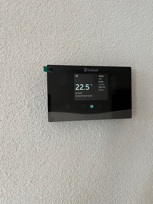

Ik heb gezien dat de tijd niet in orde is op mijn VRC700. Draait nog steeds op winter uur...
Ik heb geprobeerd dit manueel aan te passen in de basisinstellingen, maar de tijd verspringt na x aantal seconden terug naar het winter uur.. (Ook al verander ik het met x aantal uren of x aantal minuten, het blijft terug te springen naar de originele tijd.. zomeruur staat ook op 'man' en niet 'Auto')
Iemand dit al meegemaakt?
Stroom al eens volledig down gehaald.. Nothing seems to help

@Proton_ Yes ik heb zo een DCF ontvanger buiten hangen bij de buitenunit.
Enig idee hoe ik dit kan troubleshooten? Want hij geeft nog altijd het winter uur

Ik heb even het kabeltje uitgetrokken van enkel de DCF verbinding aan de buitenvoeler. Tijd blijft nu stabiel. Dus ik vermoed ergens aan de binnenunit dat daar mss de DCF niet correct is aangesloten of de module is gewoon kapoetski
  • Cobro
  • Registratie: November 2023
  • Laatst online: 15-03-2025
Kabeltjes DCF demonteren en terug monteren did the trick.
@Proton_ merci om me naar de juiste richting te sturen

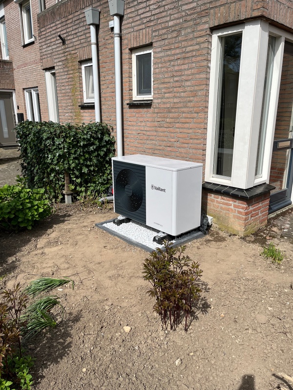

gisteren alles netjes afgewerkt en de wp draait probleemloos. Veel gehad aan de info hier en een dankjewel aan iedereen die mijn vragen beantwoord heeft. Het zal nog wel even hier en daar wat finetune worden. De wp draait echt heel stil en je hoort totaal geen geluiden aan de leidingen dat de wp aan staat. Zeer tevreden over deze installatie.
Volgende stap is een wp boiler, twijfel nog over een mono systeem of een spit systeem. Stof voor over na te denken.

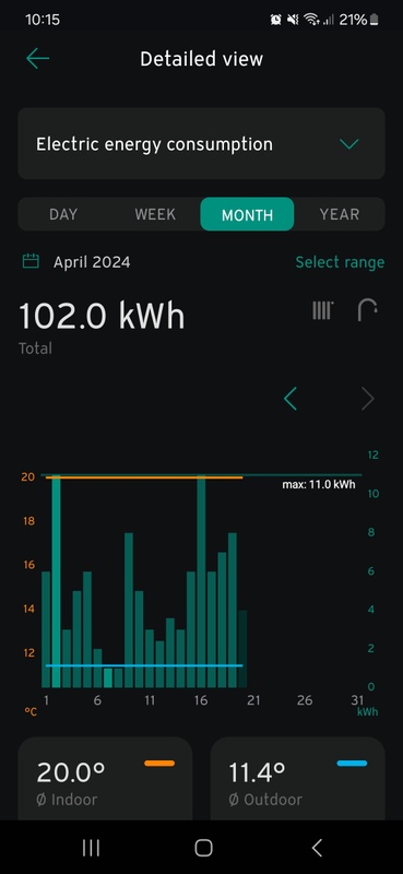

nu begint het gepuzzel voor de juiste instellingen, misschien dat er mensen met dezelfde configuratie hier al wat ervaringen mee hebben en wat tips kunnen geven.
Mijn systeem bestaat uit de 55/6 met alleen vloer verwarming beneden verdieping, gesloten verdeler, expanievat en vuilfilter en de VRC720.
Systeemcode 8 is ingesteld, adaptieve stooklijn niet actief, binnen temp.compensatie actief zijn de instellingen die ik veranderd heb.
Gewenste binnentemperatuur staat ingesteld op 17 graden, binnentemperatuur is rond de 21 graden.
Toch zie ik dat de wp geregeld aan gaat voor kleine runs.
Wat ik nu gewijzigd heb is de instelling boiler, deze is niet aanwezig maar stond bij instellingen op actief. Deze nu op inactief gezet. nu afwachten of dit wat veranderd.
Wat betekent de instelling BT-uitschakelgrens, deze staat op 21 graden ingesteld.

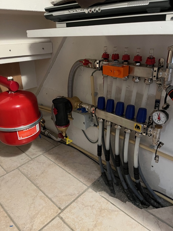

bmweetje3 schreef op woensdag 10 april 2024 @ 11:45:
Mijn systeem bestaat uit de 55/6 met alleen vloer verwarming beneden verdieping, open verdeler, expanievat en vuilfilter en de VRC720.
Tijdens het door lezen van dit topic wel veel opmerkingen en vragen over dit soort zaken gelezen maar het zijn inmiddels 502 pagina`s geworden pffffff.
Als er mensen zijn met dezelfde configuratie en werkend naar wens hoor ik dat graag.
Zou het handig zijn om de instellingen van de verschillende systeemcodes bij de start pagina vast te zetten?
Eventueel met aanvullingen van gebruikers.
BT-uitschakelgrens is de BuitenTemperatuur waarboven de WP stopt met verwarmen. Die staat bij mij op 16 graden - als het 's morgens 16 graden is, is het met een beetje zon ee paar uur later prima warm binnen. Die staat bij jou dus veel te hoog.
Maar ook met BT-uitschakelgrens op 21 graden is het niet logisch dat je WP nu aangaat als de wenstemperatuur allang is bereikt.
Wat zegt het schermpje? In het groot is de huidige binnentemperatuur, daaronder staat in het klein naar welke temperatuur hij wil verwarmen (wenstemperatuur).
Ook staat in de eerste regels van het instellingenmenu de huidige modus. Is dat Verwarmingsmodus als je ziet dat hij bezig is?
Ik zie ook dat je een verdeler hebt. Waarvoor? Zit daar niet een sensor in, dat hij die verdeler als een buffervat ziet en aan het verwarmen is?
[ Voor 3% gewijzigd door Zwartoog op 10-04-2024 12:04 ]
  • Proton_
  • Laatst online: 29-08 13:23
Proton_
Team Welles
@bmweetje3 met
blijft hij volgens de stooklijn het cv water op temperatuur houden.
Als je wil dat hij uit gaat als de thermostaat warmer meet dan de wenstemperatuur moet hij op 'Uitgebreid'. Zo is het bij de meesten ingesteld :)
Dat het nu zoveel te warm is, is een teken dat je stooklijn ook te hoog staat. Met vloerverwarming als hoofdverwarming kom je met de stooklijn ergens tussen de 0.15 en 0.25 uit. Hoe hoog is die nu?

Zwartoog schreef op woensdag 10 april 2024 @ 12:04:
Die verdeler lijkt me een pomploze verdeler (en is daarmee eigenlijk gesloten, maar laat ik die discussie niet starten) voor de vloerverwarming, denk niet dat daar een sensor in zit.

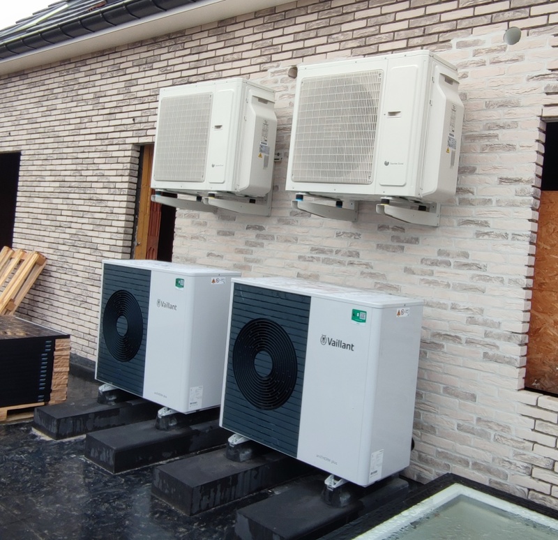

Wat doen jullie met het condenswater als de buitenunit op het plat dak staat?
Ik heb de buitenunit op 2 marlux traptreden van 125kg geplaatst op de EPDM van het plat dak
Een gat van 30cm diep graven lijkt ons niet zo een goede optie ;)

baxxie schreef op maandag 15 april 2024 @ 14:49:
idem als voor de regen. :)

  • baxxie
  • Laatst online: 25-04 08:26
Dat is gemakkelijk.
Vriest de afvoer dan niet dicht waar hij op het dak uitkomt?
Is dat lintje in de afvoerbuis voldoende?
Ik heb een gat in het dak gemaakt recht onder de condensafvoer van de WP. Het water loopt dus direct binnen weg naar het riool.
Maja, zit je wel met een gat in het dak :P
  • ditbenikecht
  • Laatst online: 29-08 14:31
@baxxie Waarom nog airco als je een warmtepomp hebt? Of had je die al eerder?

Mijn Arotherm 75/6 wilt maar niet opstarten, weten jullie wat ik fout doe?
Ik heb het installatie menu doorlopen en systeemcode 8 ingesteld.
Betreft een Arotherm 75/6, circa 70m2 vloerverwarming met pomploze verdeler, geen SWW op aangesloten.
Hij geeft geen foutmeldingen aan, echter bij monitoren staat er wel CV compressor geblokkeerd; afgifte circuit doorstroming te laag.
  • Kees_frl
  • Laatst online: 10:55
anthon3 schreef op dinsdag 23 april 2024 @ 21:15:
heb je ontluchtingsprogramma doorlopen?

Kees_frl schreef op dinsdag 23 april 2024 @ 21:17:
Gedaan, maar stopt deze vanzelf? Ik heb uiteindelijk het menu gesloten naar circa 10 minuten.
  • Kees_frl
AJA schreef op dinsdag 23 april 2024 @ 21:28:
Hier stopte deze automatisch en een aantal keren laten lopen. Had toch nog lucht hoewel we de nieuwe vloerverwarming op iedere verdieping nog gespoeld hebben om alle lucht er uit te krijgen. :)

Inmiddels meerdere keren programma ontlucht gedraaid, melding compressor geblokkeerd is inmiddels weg. Echter, opstarten doet ie niet.
Hij geeft geen foutmeldingen op de thermostaat of op de VWZ. Iemand tips?
  • marcop23
  • Laatst online: 29-08 22:31
anthon3 schreef op woensdag 24 april 2024 @ 17:41:
Heb je de VWZ AI+, en niet de VWZ AI niet-plus? Die fout hebben sommigen (kuch, ikzelf) hier gemaakt en resulteert in wat wazig gedrag.
Heb je kunnen verifiëren dat er wel doorstroming is in het cv-circuit?

marcop23 schreef op woensdag 24 april 2024 @ 17:46:
Dat is een goede, ik heb de AI+ besteld, maar hoe kan ik dit controleren? Staat dit ergens vermeld of de VWZ?
Wat is het resultaat als ik de verkeerde heb?
Er is doorstroming, je hoort hem ook draaien als je het test menu draait.

@anthon3 aan de linker zijkant van de Ai Plus kun je het modelnummer zien. Dat moet VWZ AI, VWL x/6 MB3 zijn.
  • Franciesco
  • Laatst online: 12:40
Aanvullend: op diezelfde sticker staat ook het artikelnummer: 0010031645 voor de Ai Plus.

@anthon3 als ik me niet vergis heb jij een vergelijkbare configuratie als ik heb (dus VWL x/6 met Ai Plus, buitensensor, VRC720 en zonder overige zaken. Onderstaand (voor de zekerheid) de aansluitingen op de Ai Plus die je dan moet gebruiken.

Franciesco schreef op woensdag 24 april 2024 @ 18:11:
[Afbeelding][Afbeelding]
Klopt, ik heb dezelfde componenten, echter alleen de F versie. d.w.z. geen kabels naar de DCF/AF. Alleen ebus van de draadloze ontvanger.

Franciesco schreef op woensdag 24 april 2024 @ 18:00:
Ik heb de juiste VWZ AI+, zelfde artikelcode als die van jou.
Ik draai nog enkele keren het ontluchtingsprogramma, maar het blijft vreemd dat hij bij een hogere gevraagde temperatuur niet aanslaat. :?
